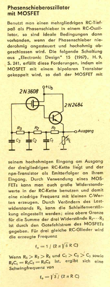

Hallo allerseits,
ich habe diese schöne Schaltung in einer alten Elektronikzeitschrift
gefunden.

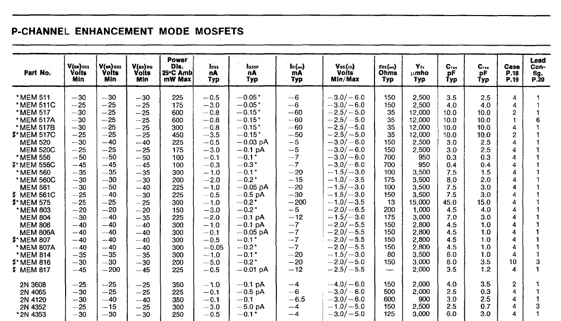

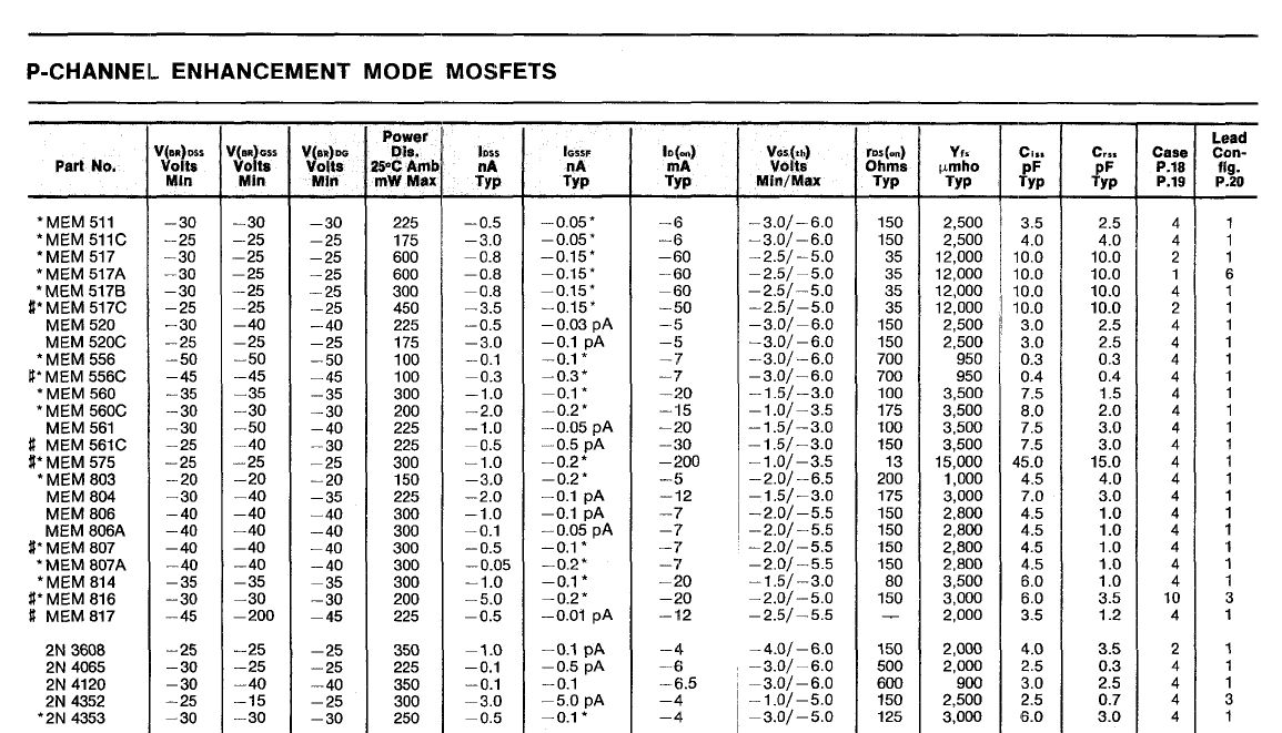

Über den 2N3608 habe ich nur dieses gefunden:
http://www.americanmicrosemi.com/information/spec/?ss_pn=2N3608
Also ein  MOSFETs; P-Ch; Enhancement Typ.
Meine LTspice-Simulation überzeugt nicht wirklich, ich habe für den
P-MOSFET verschiedene, der bei LTspice dazugehörigen Modelle
ausprobiert,
entweder es schwingt gar nicht, oder es ist eine hässliche
Sägezahnschwingung.
Hat noch jemand eine Idee?

Gast #3304497
Hallo allerseits,
mir geht es nicht darum irgendeinen Sinusgenerator zu bauen, sondern die
Schaltung die jetzt immerhin 46 Jahre alt ist so wie sie ist zum
Laufen zu bringen.
Dazu suche ich einen Ersatz für den 2N3608.
Diese Schaltung unterscheidet sich zu ähnlichen
Phasenschieberschaltungen dardurch, das die einzelnen RC-Glieder
Tiefpässe und keine Hochpässe sind.

Gast #3304619
Der MOSFET ist ein "normaler" p-Kanal enhancement MOSFET, also
eigentlich kein Problem das was ähnliches zu finden. Mein erster Versuch
wäre eine BS250.
Je nach MOSFET ist die Versorgungsspannung anzupassen - darüber sollte
auch ein anderer FET kein so großes Problem sein. Ist halt nur schwer zu
sagen ob da besser 4 V oder 12 V gehen.

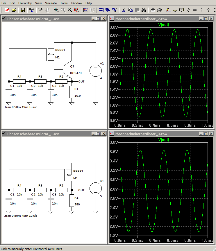

Moderator #3304771
Die Schleifenverstärkung im Arbeitspunkt muss auf knapp über 1
eingestellt werde, um die Verzerrungen zu minimieren.
In der Beschreibung wird empfohlen, dies mit dem Lastwiderstand RL zu
tun. Ein kleinerer RL lässt aber den Stromverbrauch ansteigen.
Alternativ kann man einen Mosfet mit geringerer Steilheit im
Arbeitspunkt verwenden. Da der BSS84 von allen P-Mosfets in der
LTspice-Bibliothek den größten RDSon hat, hat er vermutlich auch die
geringste Steilheit.
Den Bipolartransistor kann man weglassen, da er die Gesamtsteilheit des
Transistorpaars unnötigerweise erhöht.
Der DC-Arbeitspunkt am Gate des Mosfets liegt etwas unterhalb von
VCC-UGSth. Um diesen Arbeitspunkt schwingt auch das Ausgangssignal. Um
zu erreichen, dass die Schwingung einen möglichst großen Bereich der
Versorgungsspannung abdeckt, sollte der Arbeitspunkt etwa bei der halben
Versorgungsspannung liegen. Bei 15V müsste die Threshold-Spannung des
Mosfets bei etwa 7V liegen. Da die Threshold-Spannung des BSS84 nur etwa
2V beträgt, passt man am besten die Versorgungsspannung dem Mosfet an.
Im Anhang sind zwei Beispiele zu sehen, in die diese Überlegungen
eingeflossen sind. Beide erzeugen eine passable Sinusschwingung. Will
man die Schaltungen real aufbauen, muss man den Lastwiderstand etwas
größer wählen, um ein sicheres Schwingen auch bei etwas abweichenden
Bauteil-Parametern zu gewährleisten. Dadurch muss man allerdings auch
mit stärkeren Verzerrungen rechnen. Aber als Präzisionssinusgenerator
ist die Schaltung sowieso nicht gedacht.
