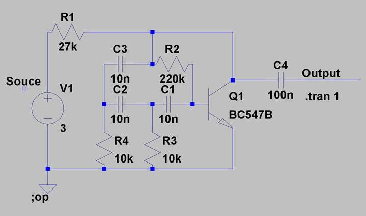

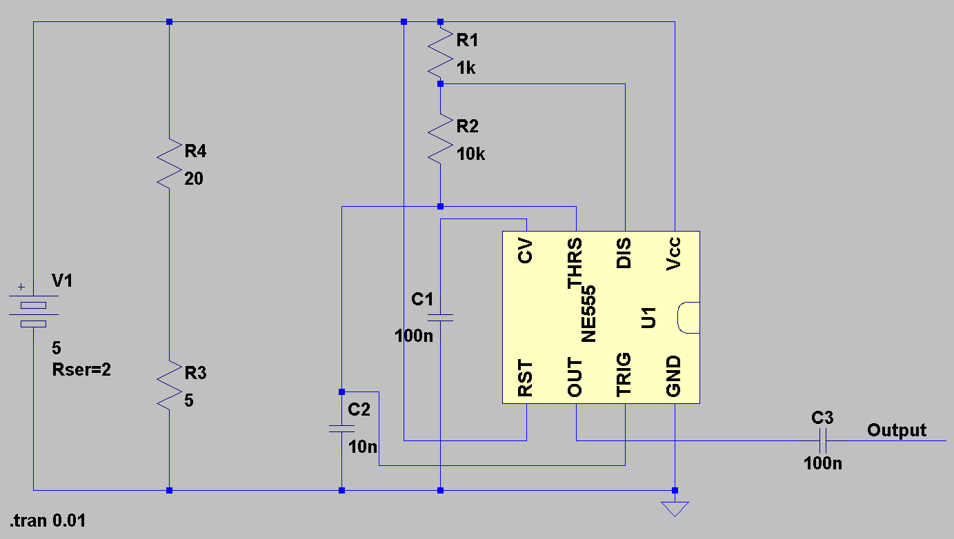

ich arbeite gerade an einer einfachen Sinusgeneratorschaltung (siehe
Anhang) die laut Spice auch schon halbwegs funktioniert. Leider verstehe
ich die Schaltung nicht komplett, die Frequenz kann ich nicht verändern.
Vielleicht kann mir jemand aus dem Forum etwas helfen.
Ziel ist die Frequenz in Abhängikeit eines Sensors zu verändern.
Der Sensor ändert den Widerstand zwischen 4k und 100k. Die Zielfrequenz
soll sich in Abhängigkeit vom Sensor zwischen 1kHz - 10kHz ändern.
Wenn die Schaltung funktioniert könnte man z.B. eine Temperatur oder
Feuchtigkeit von einem Sensor akkustisch ausgeben. Die Mikrofonbuchse
von einem Handy könnte dann zum Lesen von Sensorwerten genommen werden!
Mein Problem:
Was immer ich an der Schaltung ändere, die Frequenz am Ausgang ändert
sich nicht.
Soll ich besser eine neue Schaltung mit LM556 machen oder kennt jemand
eine ganz einfache Schaltung für diese Anwendung?
Lg,
Wauschi

Nimm einen 555, der kann sowas. :-)

von MaWin (Gast)
Deine Schaltung ist ein Philbrick Phasenschieber,
die RC-Kette hat bei Resonanzfrequenz eine Sprungantwort über 1, und
damit reicht es dem Emitterfolger mit Spannungsverstärkung von ca. 0.97
die Schwingung aufrecht zu erhalten, aber erstaunlich daß der in der
Simulation überhaut anschwingt.

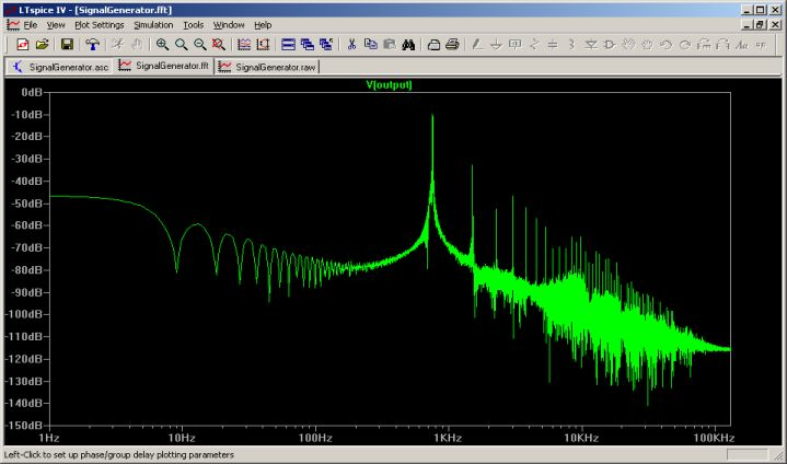

Der Sinus ist extrem unsauberm, wie man am miesen Spektrum sieht, weil
es keine Regelung gibt, bis er sich an die Versorgungsspannung
aufgeschaukelt hat.
Als durchstimmbare Schaltung ist diese Oszillator nicht zu gebrauchen,
weil 3 Bauteilwerte (C1, C2, C3) gleichzeitig geändet werden müssten,
noch schlechter als bei einer Wien-Brücke (dort nur 2). Da es bei der
Sensorauswertung nict auf die Form des Signals ankommt, nimmt man besser
Sxchmitt-Oszillatoren mit Schmitt-Trigger, da muß man nur einen
Bauteilwert ändern (R oder C) der billige IC der das reproduzierbar und
frequenzstabil enthält ist der NE555.

Ich sehe da aber keinen Emitterfolger nur eine Emitterschaltung und die
hat mehr als 1 fache Verstaerkung.

Oh, stimmt, also nur ein einfacher Phasenschieber-Oszillator,
braucht aber auch 3 zu verändernde Bauteile.
von Ralph B. (rberres)
Könnte es sein, das von Basis gegen Masse noch ein 10K fehlt?
Ralph Berres

Nicht unbedingt. Ich vermute mal das er den Eingangswiderstand des
Transistors dafuer mit ausnutzt (hab es jetzt nicht nachgerechnet). Ist
zwar nicht schoen aber was solls. Einen sauberen Sinus ist eh nicht zu
erwarten von diesem Oszillator.
von Ulrich (Gast)
Der Widerstand R2 und der Eingangswiderstand übernimmt in gewisser Weise
die Aufgabe des Widerstandes von der Basis nach GND. Es ist auch nicht
unbedingt nötig, dass die 3 RC Glieder die gleiche Zeitkonstante haben.

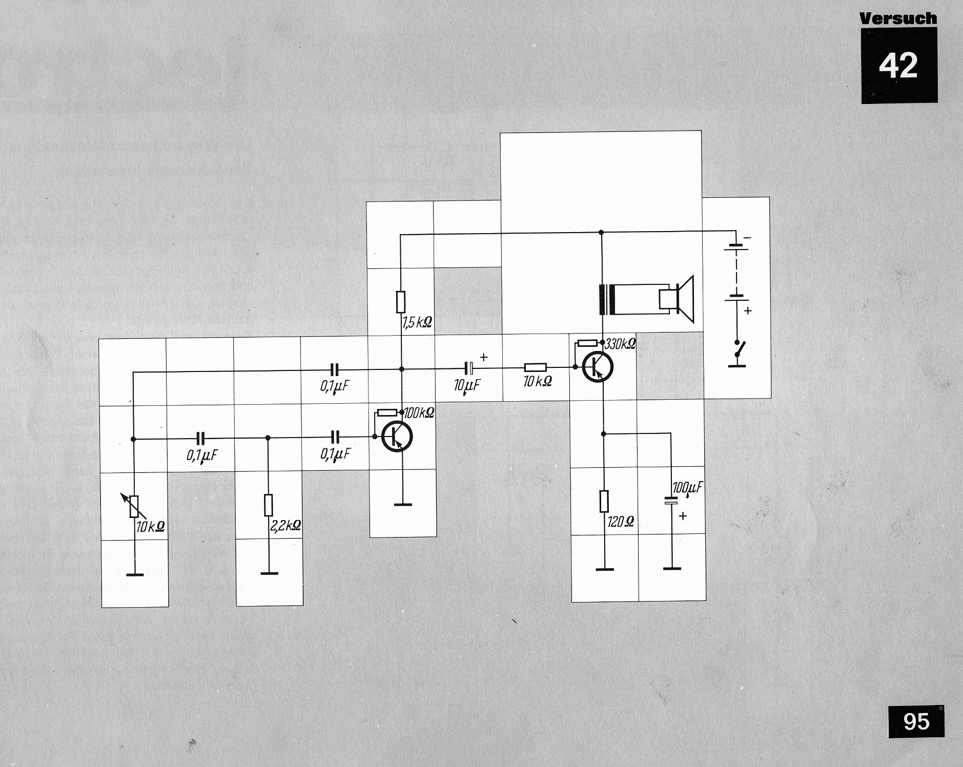

So sah der Phasenschieber-Oszillator im Braun Lectron
Experimentierkasten aus, ca 1970. der Trick ist wohl, dass jeder
RC-Phasenschieber um 60 Grad schiebt, damit 180 Grad herauskommen, die
restlichen 180 Grad zur Schwingbedingung macht der Transistor. Die
Verstärkung muss wie schon oben gesagt >1 sein, das ist die zweite
Schwingbedingung.

Wobei der Transistor wenn alle RC-Glieder gleich sind eine Verstaerkung
von >29 aufbringen muss.

von Da W. (da_w)
DANKE, DANKE, DANKE.
Euer Feedback hat mich ein ganzes Stück weiter gebracht!

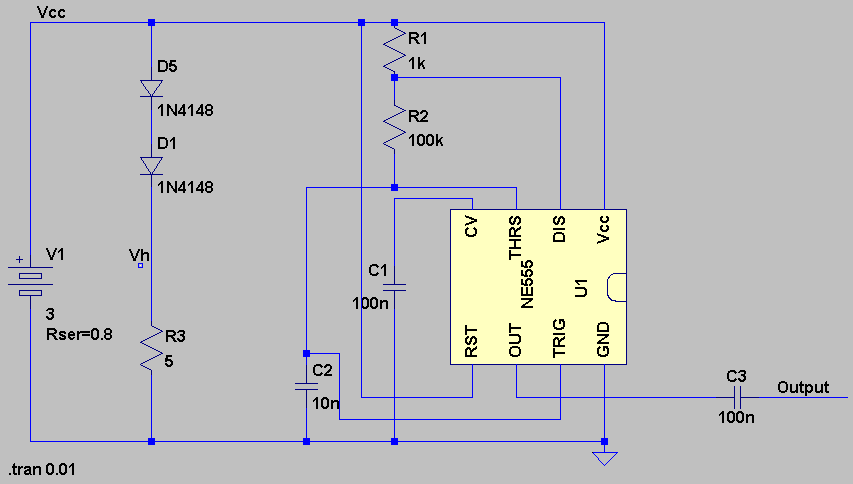

Ich habe die Schaltung neu, basierend auf NE555 gemacht und diese
funktioniert grundsätzlich schon ganz gut.
Der Sensor den ich anschließen möchte nennt sich MQ303B und benötigt
eine 0.9V Heizung.
http://www.winsensor.com/English/product/ProductsList/095513201128.shtml
Die Heizung habe ich mit R3 (5 Ohm) und einen Spannungsteiler damit ich
auf die benötigten 0.9V Heizspannung komme (R4) nachgestellt.
... das geht so nicht!!!
Die Simulation zeigt, dass der Strom durch diese Heizung nicht konstant
bleibt.
Warum? Ich habe ja sonst keine Last angehängt.
Wie könnte ich sonst ohne viel Schaltungsaufwand die 0.9V realisieren?
P.S.: Der MQ303 Sensorausgang (Rs) wird in der Schaltung durch R2
realisiert. Dieser ändert sich dann in Abhängigkeit vom Sensor.
Lg,
Wauschi
von Helmut L. (helmi1)
> bleibt.
Wenn deine simulierte Batterie 2 Ohm Innenwiderstand hat?
Oder hast du die thermischen Eigenschaften auch mitsimuliert?
Kleinen Schaltregler einsetzen.

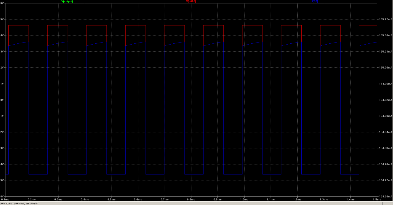

von Da W. (da_w)
Helmut,
hast recht, ich habe jetzt den Innenwiderstand von 2xAAA Batterien
genommen (0.8 Ohm).
Statt dem Vorwiderstand habe ich 2 Dioden genommen um auf ca. 1V
Heizspannung zu kommen.
Das Ergebnis schaut jetzt ganz gut aus. Wenn ich R2 zwischen 4k - 100k
ändere ändert sich die Frequenz zwischen 1kHz - 10 kHz.
Super!!!
VIELEN DANK an das Forum.

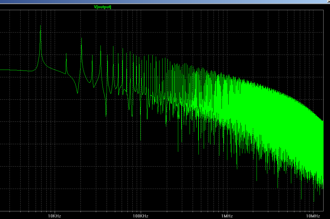

Spektrum. Hat jemand einen Vorschlag für R-L Werte die ich simulieren
könnte?

Ähm, der 555 liefert dir ein Rechtecksignal, das naturgemäß
oberwellenreich ist.
Was willst du denn haben?
von Da W. (da_w)
Ich habe am Ausgang ein R-C Glied mit 1k und 10nF probiert, ändert aber
nicht wirklich was am Spektrum.
Am Ende will ich an der Frequenz durch FFT den Sensorwert abmessen. Ich
dachte, dass ein schönes Spektrum eindeutigere Messungen liefert. Wenn
die Oberwelle gleich stark ist wie die Grundwelle stelle ich mir das
schwierig vor.
Aber alles kein Problem. Ich probiere es einfach aus. Wenn es geht passt
es schon.
Danke nochmal.
Wauschi

Da brauchst du doch nur die Linie mit dem hoechsten Wert zu nehmen das
ist deine Grundwelle. Alle anderen liegen beim Rechteck kleiner.
