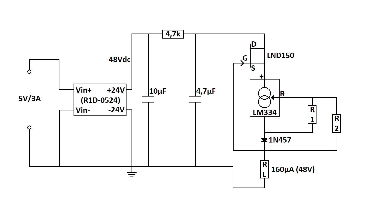

Gast #3663367
Matthias M. schrieb:
> Ich hab da mal eine erste Schaltung entworfen. Kommt das ungefähr hin?
Ja, durch den 2 x 24V Wandler ersparst du dir viel Aufwand.

@ MaWin (Gast)
>Allerdings geht der Stromregler einfacher wenn man an passende Bauteile
>kommt.
Naja, wenn man es so machen kann/will, geht es auch mit 08/15 Bauteilen.
100V NPN und LM334 als Stromregler im Emitter.
Die Frage ist, ob die Last zwingend an Masse liegt oder nicht.
