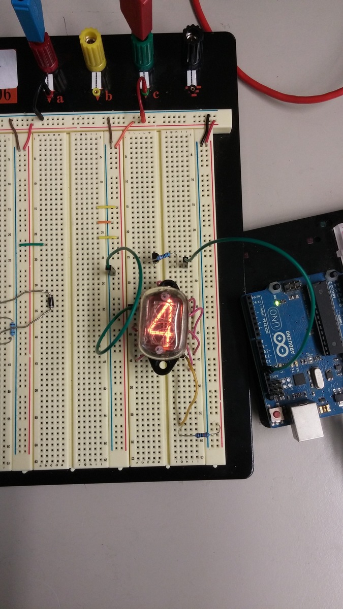

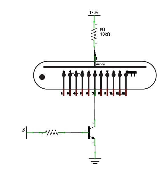

leider finde ich keine Lösung zu meinen Problem. Ich versuche eine Nixie
Röhre via Arduino & Transistor Ein und Auszuschalten. Mit einer normalen
LED funktionert dies einwandfrei. Sobald ich dies an eine Nixie Röhre
probieren glimmt Sie nur durchgehend. Der Transistor reagiert überhaupt
nicht mehr auf das Arduino Signal.
Im Anhang ein Bild mit direkter Versorgung & via Transistor sowie der
Schaltplan.
Vielen Dank für eure Hinweise.
Für eine NIXI braucht man typisch 10 Transistoren, um die einzelnen
KATHODEN zu schalten.
> Mit einer normalen
Aber nur mit Glück! Es fehlt der Basiswiderstand!!! Deiner ist
falsch angeschlossen! Er muss zwischen Arduino und Basis des
Transistors.
Uhhh, dein Schaltplan ist unter aller SAU! Wer soll den lesen können?
Schaltplan richtig zeichnen
Trotzdem ist die Schaltung richtig, wenn wir vom falsch verschalteten
Basiswiderstand mal absehen.
Das Glimmen im ausgeschalteten Zustand könnte ein beschädigter
Transistor sein, den hast du möglicherweise durch deine Versuch ohne
Basiswiderstand oder LED ohne Vorwiderstand beschädigt und nun fließt
ein deutlich erhöhter Leckstrom.

Prüfe erst einmal, ob der Transistor richtig schaltet: An Basis den
Widerstand 5 kOhm anlegen, der ist dazu da, den Basisstrom auf einen
vernünftigen Wert einzustellen (1mA).
 Dann erst einmal das andre Ende des Basiswiderstands auf Masse: Nixie
darf  nicht leuchten.
 Danach das andre Ende des Basiswiderstands auf 5V: Nixie muss leuchten.
Wenn  das sauber klappt, Arduino anschließen.
Andrer möglicher Grund: beim Arduino ist der Pin nicht als Ausgang
geschaltet, er geht also nicht richtig auf Null oder auf Eins, die
Restspannung macht den Transistor ungewollt leitend.

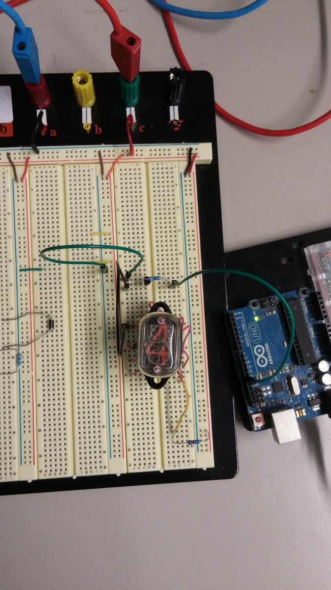

OP #4195090
vielen Dank für eure sehr schenellen Antworten. Ich habe den Wiederstand
zwischen der Transistor-Basis und dem Arduino gelegt. Leider ohne
Erfolg.
Daraufhin habe ich den Transistor direkt mit der 5V Quelle angesteuert.
Das öffnen funktionierte wenn auch die Leuchtkraft reduziert war,
allerdings lies sich der Transistor nicht mehr auschalten.Erst nach dem
verbinden der Basis mit dem Ground erlosch die Nixie Röhre.
Ich habe auch den Transistor ausgewechselt ohne Unterschied.
Im Anhang der neu Schaltplan. ich hoffe dieser ist leserlich.
Vielen Dank nochmal für eure Unterstützung.
MFG Consti

Gast #4195556
Wenn du überall feste Spannungen anlegst, wird die Nixie auch immer
leuchten.
Es ist auch nicht ganz unwichtig, womit du den Transistor ansteuerst.
Echtes TTL (auch LS) liefert nur die Pegel 0 und ca. +3,5V.
CMOS, mit 5V betrieben, liefert 0 und  +5V.
Bei dieser Schaltung hast du zwei Möglichkeiten den Transistor
anzusteuern:
Entweder von der Basis her über R2, dort, wo du +5V drangeschrieben
hast, mit +3,5V vom TTL oder +5V vom CMOS, damit das Lichtlein leuchtet,
oder mit 0V (nicht einfach offen lassen!!!) damit es dunkel wird.
Alternativ legst du wirklich R2 fest an +5V, dann kannst du den
Transistor auch am Emitter ansteuern, aber nir mit CMOS.
Wenn am Emitter +5V sind, ist es dunkel, wenn dort 0 ist, leuchtet die
Nixie.
Notfalls geht das auch mit TTL, aber dann musst du R2 nicht mit +5V
verbinden, sondern mit einer Hilfsspannung von vielleicht 2,5..3V.
Gast #4195568
P.S.
Auf dem Foto deines Steckbretts sieht es mir sehr danach aus, als
hättest du das Steuersignal nicht mit R2 verbunden, sondern 1 Loch
daneben eingesteckt.
So wird das natürlich nichts.
