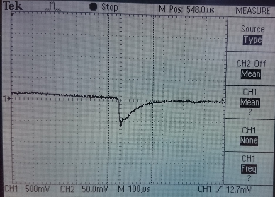

Hallo
ich nutze den ext. Interrupt Eingang am ATmega328 um eine Flanke nach
GND zu erkennen, und eine Variable hochzuzählen. Ich sehe aber, dass bei
(fast) jedem Impuls immer zweimal gezählt wird.
Die INT0 Konfig steht auf fallende Flanke:
EICRA |=  ( 1 << ISC01 );
EICRA &= ~( 1 << ISC00 );   // falling edge of INT0
EIMSK |= ( 1 << INT0 );     // INT0 enable
Die Quelle des Impulses ist eigentlich zuverlässig (kein Prellen, laut
Osz.). Impuls-Abklingzeit ist ca. 100µs - aber das dürfte ja egal sein.
Die Interrupt Routine ist maximal kurz:
ISR( INT0_vect )
  counts++;
Wie kann man das Verhalten erklären?
Gast #4227149
Maik schrieb:
> um eine Flanke nach GND zu erkennen,
Wie dein schlaues Tektronix zeigt, hast du keine Flanke
nach GND sondern ein hundsmiserables Signal das etwa von
GND nach -0.5V geht. Es sei denn du kannst nicht messen
und hast die DC Kopplung ausgeschaltet. Dann kann es auch
noch sein dass dein Takstkopf auf 10:1 steht und dies
sich nicht korrekt in der Einstellung des Teks niederschlägt.
Damit (ein Signal von 0 nach -0.5V) einen AVR Eingang
zuverässig zu triggern kann eigentlich nicht funktionieren.
Gast #4227169
zugegeben, ja das ist nicht wirklich das Signal am INI Pin, sondern
etwas vorher abgegriffen. Ein 4n7000 ist noch dazwischen. Ich werde
nochmals korrekt messen.
Trotzdem; was die Abklingdauer mit der Flankenerkennung zu tun hat, ist
mir schleierhaft.
Moderator (Firma: Titel) Persönliche Seite #4227172
> mir schleierhaft.
Wenn die Spannung da so langsam und zudem evtl. nicht ganz so
kontinuierlich ansteigt und noch einen kleinen Zappler drin hat...
Beim gezeigten Spannungsverlauf ist damit das Signal lange Zeit in einem
undefiniertem Spannungsbereich.

Gast #4227179
>> mir schleierhaft.
sollte da nicht ein gewissen Schmitt-Trigger verhalten vorhanden sein?
Jedes Signal geht doch zwangsläufig durch den undefinierten Bereich.
Kann mir nicht so recht vorstellen, das das wirklich ein Problem ist.

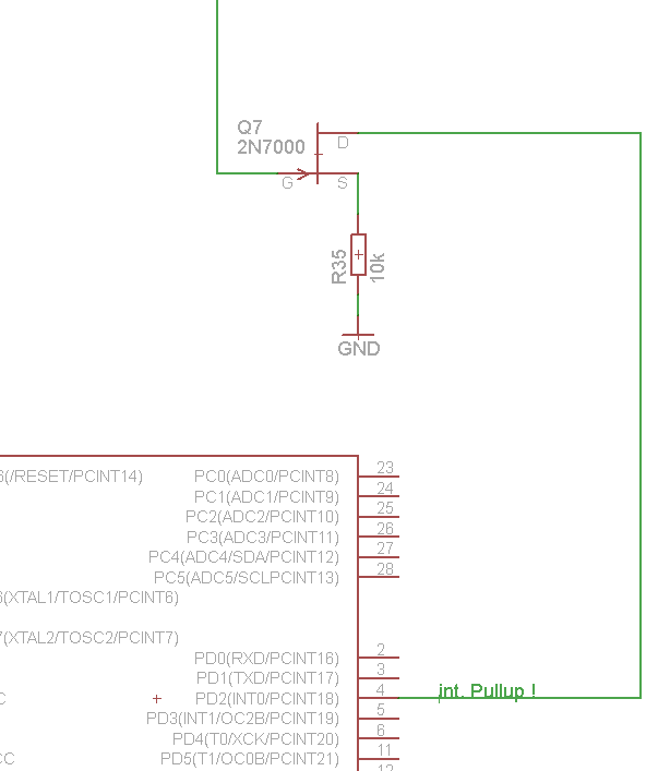

Gast #4227183
Wie wärs mal mit einem kleinen Schaltplänchen damit "man" klar sieht?
Gast #4227192

Moderator (Firma: Titel) Persönliche Seite #4227194
Was sagt das Datenblatt?
Geh einfach über die Autobahn. Einmal ganz schnell und einmal ganz
langsam.
Worauf stützt sich diese Vorstellung?
Gast #4227201

Gast #4227208
Einen internen Pull-Up über 10 KOhm auf Masse ziehen?
Schräger gehts nicht, oder?
Was wundert dich da eigentlich? Und wo ist der Kondensator?
Oder war das die falsche Schaltung? Mist ist sie auf alle Fälle.
Gast #4227212
Bist Du Dir sicher, dass die Schaltung OK ist?
Ein FET, mitten in einem Spannungsteiler, ist es nach meiner Meinung
nicht.
... aber irren ist Menschlich, sprach der Igel und stieg von der Bürste.
Gast #4227215
Maik schrieb:
> soll natürlich "2n7000" heißen..
Du hast einen JFET gezeichnet, beim 2N7000 handelt es sich
aber offensichtlich um einen MOSFET.
Bei deiner Fehlerproblematik kommt es auch drauf an was der
MOSFET an seinem Gate sieht. Da hast du uns aber freundlicher-
weise unterschlagen .....
Also bei diesem Chaos soll mann dann herausfinden was los ist ....
Gast #4227216
nein, nur das hat er uns gezeigt
Gast #4227220
ja er hat recht, die Info fehlt. Es liegen 9V am Gate an wenn der Impuls
zuschlägt.
Der 10k am Source ist sicherlich nicht nach Lehrbuch. Ich wollte nochmal
Strom sparen ;-)
-> komischerweise funktioniert das ganze ohne diesen R nicht - es kommt
dann gar kein Impuls zum µC durch.
-> Welcher C fehlt wo?
> Strom sparen ;-)
dafür müsste man jetzt wirklich mal alle Pegel kennen? Warum kannst du
nicht einfach den Oszi mal an das gate und an den Pin vom µC
anschließen. (2Kanäle nutzen). Da könnte man bestimmt mehr sehen.
Gast #4227226
Du kapierst es offensichtlich nicht: du musst alles zeigen damit
die Pegelverhältnisse klar sind.

Gast #4227237
Ist er.
Ja.
Dann stell dir einfach mal vor, dem Signal ist ein hochfrequentes
Störsignal überlagert, dessen Amplitude zumindest gelegentlich die
Trigger-Hysterese übersteigt...
Und nein, so ein Störsignal würdest du in deinem Oszi nicht unbedingt
sehen können, dafür sorgen schon der unsinnig gewählten Meßpunkt und die
ebenso unsinnig gewählten Oszi-Einstellungen. Die Frage ist außerdem, ob
das Oszi überhaupt schnell genug wäre, das Problem sichtbar zu machen...
Ist aber eigentlich auch egal: Das Ergebnis zeigt doch bereits sehr
eindeutig, daß das Problem existiert. Ob man es sich nun auch noch auf
dem LC-Display eines Oszis angaffen kann oder nicht, spielt dann
eigentlich schon keine Rolle mehr. Wäre höchstens insofern schick, als
dass man daraus möglicherweise Rückschlüsse auf die Störquelle ziehen
könnte.
Gast #4227244
kann nun jemand sagen wie das verhalten definiert ist, wenn sie die
Spannung langsam ändert?
Laut Datenblatt gibt es eine Hysteresis von 0.4mV.
Damit sollte die Langsamkeit kein Problem sein, sie darf nicht nicht
wieder zurückgehen.
Gast #4227246
> wieder zurückgehen.
Eben schon.
Eine Rauschspannung von z.B. 1mV die dem eigentlichen Signal
überlagert ist würde bei dieser Spezifikation den Eingang
doppelt oder mehrfach triggern.
Gast #4227252
Peda:      "der erkennt 50µs"
Peter II:  "Hysterese 0,4mV"
Also ein 20MHz Signal von 400µV oder 0,0004V kann den 2. Interrup
triggern.
Selbst wenn es realistischer 400mV sind, je nach Aufbau (langer Draht
direkt an hochomiges CMOS-Gate) bekommt man auch ein "Klingeln" von
einem ½V hin. Und schon passiert "Rätselhaftes".
Symptome haben immer Ursachen. Manchmal auch solche, die man gerade
nicht versteht. Dadurch werden sie (die Ursachen) aber nicht unwirksam.

Z.B. dass der Fehler beim Messen "verschwindet"...
Gast #4227344
Maik schrieb:
Dann ist dein Schaltbild falsch. Ein 2N7000 ist bestimmt kein
Verarmungs-FET.
Und hast du dir mal überlegt, wie deine komische Serienschaltung von
zwei Widerständen und der DS-Strecke vom FET zu einem vernünftigen
Signal am µC-Eingang führen soll? Stell dir den FET einfach mal als
änderbaren Widerstand vor.
Die Ansteuerung vom FET solltest du nicht verheimlichen, weil die mit
Ursache von deinem Problem sein könnte (Schaltbild, Oszibild).

Gast #4227381
Joachim B. schrieb:
> TO du hast doch einen 2-Kanal Oszi.
Warum so ins Detail gehen, er schafft es ja nicht einmal klare
Verhältnisse zu schaffen, uns zu sagen wo er misst, welche
Einstelllungen am Oszilloskop er hat (Tastkopf? DC?) und wie
seine komplette Schaltung bezüglich seiner Problematik aussieht.

ANdere Frage; ich will es umbauen. Also nicht mehr flankengetriggert
sondern Level-Changed.
D.h. bei jedem Impuls soll das Ergebnis gekippt werden. L->H->L->... und
dem Pin Change Interrupt am AVR zugeführt werden.
Wie mach ich das geschickter weise? Ich dachte zuerst an Flipflops ..
