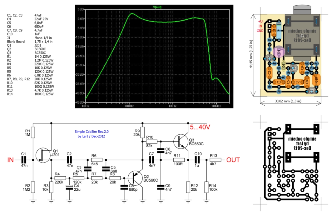

Liebe Forenteilnehmer,
nachdem ich bereits Etliches in diesem Forum mitgelesen habe und gerne
ein freundliches "Danke!" in die Runde gebe, trete ich mit einem Problem
an Euch heran. Es handelt sich um den N-FET E201, von dem mir eine
Handvoll zugelaufen ist und der einen seinerzeit wohl noch
mundgedengelten Vorläufer des J201 darstellt. Dieser wiederum ist auch
heute noch bei den Gitarren-Effektgeräte-Freaks recht beliebt, aber
schon lange obsolet, daher schwer erhältlich und leider ohne jeden
Ersatztyp geblieben (bzw. sind diese ebenfalls schon lange obsolet). Die
mir vorliegenden Exemplare sind zwar seitens der Grösse mit üblichen
Kleintransistoren vergleichbar (z.B. BC550 u.Ä.), doch sind sie, trotz
der seitlichen, geraden Fläche, eher noch "rundlicher", entsprechen aber
auch nicht (!) der Form TO-18. Ausserdem sind sie nicht aus Metall,
sondern aus zwei Schichten Kunststoff (unten grau, oben schwarz) und
haben eine Domkuppel.
Wer kennt diese Transistoren und hätte für mich eine Anschlussbelegung
zur Verfügung? Ich weiss, dass diese anders ist, als bei dem Nachfolger
J201 - nur wie? Gibt es eventuell eine einfache Testschaltung, mit der
diese Belegung eventuell feststellbar ist, ohne die Dinger zu zerstören?
Wenn ich diese Teile schon habe, würde ich sie nämlich gerne in einem
Speakersimulator einsetzen, siehe Bild.
Ich bedanke mich bereits im Voraus für hilfreiche Hinweise und verbleibe
mit freundlichen Grüssen - und möge der Funke immer überspringen -
Robert

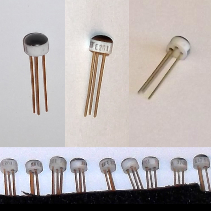

Bauform: ja, TO 105 kommt von den Abmessungen her fast hin. D = 5mm, an
der abgeflachten Seite 4,75 roundabout. Die elektrischen Daten
entsprechen weitest gehend den J201; ich glaube, dass nur deren
Spannungsfestigkeit ein paar Volt höher liegt.
Jedenfalls werde ich mal eine KSQ für 'ne popelige LED bauen - 3 bewegte
Teile - und da wird sich, da es hier nur um wenige mA geht, wohl kein
Schaden einstellen. Danach bin ich schlauer und weiss, wo das Gate ist -
und später, in der Audioschaltung, werde ich sehen, wie herum die Dinger
am besten klingen. Trial and Error halt. Anbei noch ein Bild, ein
Schnellschuss ohne Stativ - man erkennt, dass die Teile eine Abflachung
haben. Eigentlich zum Verbauen fast zu schade, aber man kann's mit dem
Aufbewahren durchaus übertreiben: auch ich bin nicht ewig so schön, wie
heute!

Hm: sieht nicht gut aus: da lassen die sich nicht unterscheiden, weil
der Blob mit der Isomasse mal so, mal so ausfällt - auf diese Weise
lässt sich also nix ableiten. Soviel für Diejenigen, die eventuell vor
einer ähnlich kruden Gehäuseform und vergleichbaren Problemen stehen.
Interessant: ich habe entdeckt, dass einer der Zehn ein E175 ist... :-/
- der hat nicht mal eine Gehäuseabflachung, ist also komplett rund.

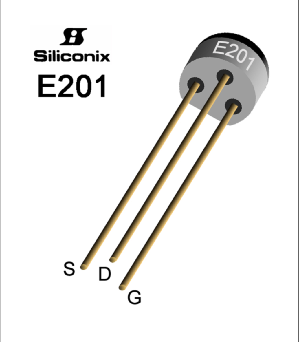

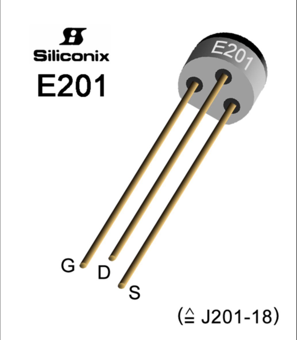

So, ich habe getestet.
Ansicht von unten wie bei den klassischen Transistoren im Metallgehäuse.
Von der Nase angefangen und dann rechts rum.
1 Source , 2 Drain, 3 Gate
Von meinen 6 Stck. hat es 4 Stck. als N-jFET angezeigt.
Einer davon stur als NPN mit ß=60.
Einer als defekt ?
Hier mal die Werte, vielleicht kann jemand sagen, ob sie plausibel sind:
mA/V       Vgs/mV
0,21       152
0,13        90
0,33       235
0,40       280
Das Herstellungsdatum ist 1973.

Gast #4293496
Hallo, liebe Leute;
es hat sich dann doch über den 79er Siliconix-Katalog ein Ergebnis
gefunden, das ich zunächst überlesen hatte: der Ersatztyp für den E201
ist der J201-18 und seitens der Anschlüsse sind diese Beiden identisch,
unterscheiden sich aber tatsächlich vom Serien-J201. Aufgrund dieser
Information habe ich das angehängte Bild erstellt, das hoffentlich auch
Anderen helfen kann. Allen, die mit ihren Beiträgen zur Lösung
beigetragen haben, gilt mein grosser Dank und ich verbleibe mit den
besten Grüssen
Robert Reiser
P.S.: meine Ratsuche hatte ich auch in andere Richtungen ausgeweitet,
was hierzu geführt hat:
http://www.elektronik-labor.de/Labortagebuch/Tagebuch0915.html#fet
Dort findet man auch einen einfachen Weg, die Anschlüsse eines JFET zu
bestimmen.

Gast #4293881
Robert Reiser schrieb:
> Hallo, liebe Leute;
Deine Darstellung wird doch falsch sein.
Meine E101 als auch die im obiges Datenblatt von Christoph haben andere
Anschlußbelegung.

Gast #4294134
Hallo Christoph Kessler,
vielen lieben Dank für das Einstellen des richtigen Datenblatts! Wie man
sieht, kommt bei begrenzten Informationen - wie bei mir - manchmal Mist
heraus. Die Info, die ich für meine Grafik genutzt habe, lautete: der
Ersatztyp für den E201 ist der J201-18 und dessen Pinbelegung ist im
79er Katalog von Siliconix enthalten. Die hatte ich - gutgläubig, wie
ich bin - 1:1 übernommen, aber nicht daran gedacht, dass da Etwas anders
sein könnte: "ist ja derselbe Hersteller". Dank deines Beitrags weiss
ich aber jetzt, dass diese beiden Transen sich ja doch voneinander
unterscheiden, da sie spiegelbildlich aufgebaut sind.
@ Michael: ja, ich habe mich geirrt, s.o,; ich werde zeitnah eine
korrigierte Grafik einstellen - der Vollständigkeit des Threads halber.
