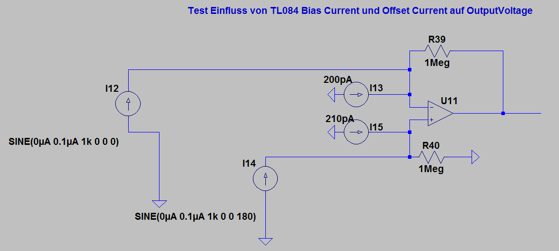

ich habe eine kleine Schaltung zur Impedanzwandlung zweier 180°
phasenverschobener Photodiodenströme I12 und I4. Als Verstärkung habe
ich einen Rückkoppelwiderstand von 1MOhm für beide Ströme. In LTSpice
habe ich nun zunächst einen idealen OP genommen.
Nun will ich den Input Bias und Input Offset Strom des TL084 simulieren.
Dazu habe ich zwei Stromquellen an die Eingänge eingebaut. Aus dem
Datenblatt habe ich einen max Input Offset Current bei 25°C von 100pA
und einen max Input Bias Current von 200pA bei 25°C.
(http://www.ti.com/lit/ds/symlink/tl084.pdf)

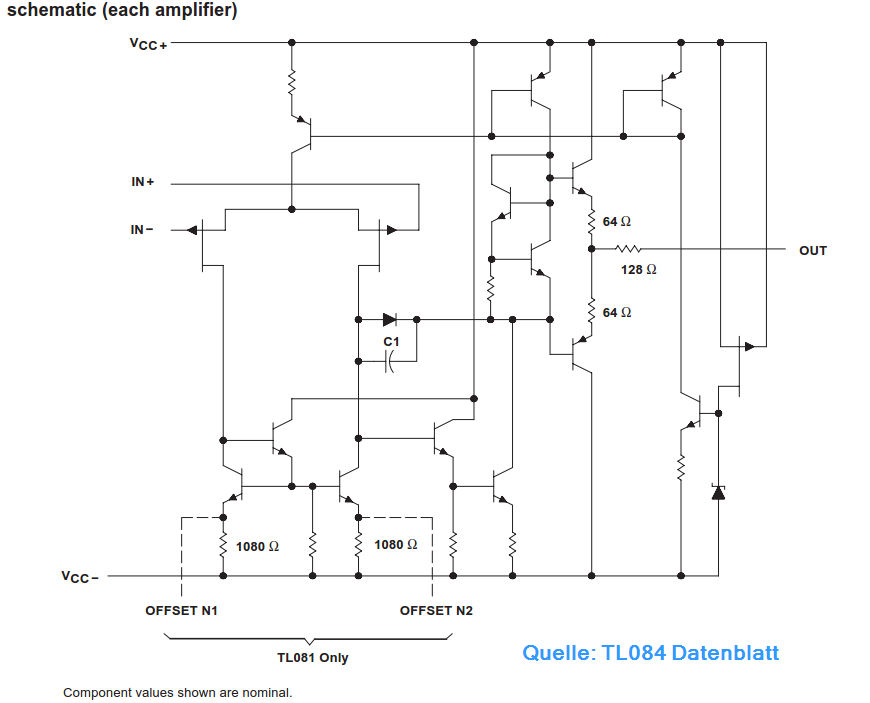

Nun weiß ich nicht in welche Richtung der Bias-Strom des TL084 fließt.
An den Eingängen des TL084 sind P-channel JFETs dran.
Nach http://iopscience.iop.org/article/10.7567/JJAP.54.034202/meta würde
ich herleiten, dass der Strom aus dem OP herausfließt.
Stimmt das so?
Falsch.
Wie du richtig erkannt hast, sind die Eingangstransistoren p-Kanal JFET.
Die Isolation des Gates wird hier durch die Sperrschicht zwischen Gate
und dem Kanal (vulgo: sowohl Drain als auch Source) gebildet. Im
Normalbetrieb muß deswegen bei einem p-Kanal JFET die Spannung am Gate
strikt positiver sein als an Drain/Source.
Der Biasstrom ist aber nichts anderes als der Leckstrom durch die
Sperrschicht. Da das Gate die positive Seite der Sperrschicht darstellt,
kann der Leckstrom nur in das Gate (und somit in den OPV) hinein
fließen.

Axel S. schrieb:
> Klaus R. schrieb:
>> Datenblatt Fig 22. Der Strom von beiden Zweigen fließt gegen -V.
> Frage nicht verstanden?
Sieht so aus. Ich habe einige Jahre die Typen TL071 .../TL081 ... gerne
vorzugsweise genutzt, weil sie als JFet OPV relativ zu den damaligen
restlichen OPV praktisch keine Eingangsströme aufwiesen. Typisch 30 pA
sind gewöhnlich nicht weiter zu beachten. Deswegen hatte ich spontan die
Offset-Kompensation im Kopf.
Vielen Dank für die Korrektur.
