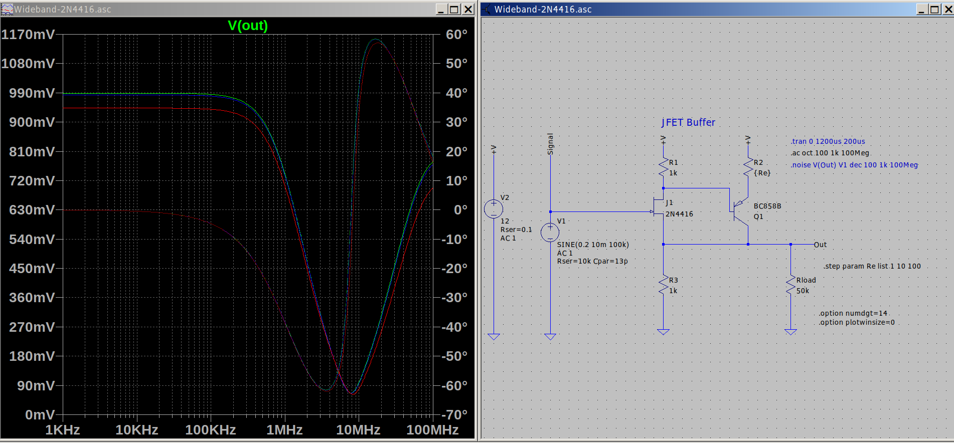

In der AN-32 von TI findet sich auf Seite 9 ein Schaltungsvorschlag für
einen "High Impedance Low Capacitance Wideband Buffer"
(http://www.ti.com/lit/pdf/snoa620 TL/H/6791–23).
Welche Funktion hat R2 am PNP-Emitter? Strombegrenzung bei Überlast?
Negative Rückkopplung (Emitter-Degenerierung)? Oder beides?
In der Simulation mit LTspice (12V Vdd, 2N5139 --> BC558B) sehe ich -
abgesehen von einer Verringerung der Ausgangsamplitude - keinen
wesentlichen Unterschied, wenn ich den Widerstand verringere. Auch
Rauschverhalten und Verzerrung ändern sich in der Simulation kaum (wobei
der relativ hohe Wert der 3. Harmonischen ein Simulationsartefakt sein
könnte). Was übersehe ich?

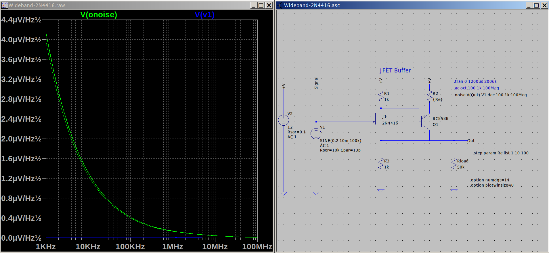

Bonusfrage: Wieso rauscht die Schaltung bei niedrigen Frequenzen so
heftig?
Gast #6207919
Das rauschen bei niedriger Frequenz dürft vom JFET kommen. Je nach Type
/ Model ist das Rauschen im LF Bereich halt hoch.
Der Widerstand R2 entfällt in vielen Umsetzungen. Er kann etwas beim DC
Arbeitspunkt helfen und hat ggf. einen Kondensator parallel.

ArnoR schrieb:
> Wieviel ist heftig?
Siehe Simulation - 10k Quellwiderstand ergibt beim idealen Folger ca.
12,9 nV/sqrt(Hz) (blaue Kurve). Dagegen stammt praktisch der ganze
Rauschbeitrag in dieser Simulation vom JFET.
Wenn ich die Schaltung dagegen mit einem 2SK170 oder BF682 simuliere,
liegt das Ausgangsrauschen nur sehr wenig über dem Anteil des
Quellwiderstands.

Ich glaube mich zu erinnern, dass die Noise-Parameter vom 2N4416 falsch
waren. Ich muss mal schauen ob ich die dazugehörige Diskussion noch
finde.
#6208110
Helmut S. schrieb:
> Burkhard schrieb:
>> ArnoR schrieb:
>>> Wieviel ist heftig?
>> Quellwiderstands.
> finde.
Der Wert von  Kf=74450f in LTspice ist falsch. Der richtige Wert von Kf
für das Modell des 2N4416 ist Kf=7.445E-18
https://ez.analog.com/design-tools-and-calculators/f/q-a/119699/ltspice-jfet-with-wrong-coefficient

Gast #6208282
Helmut S. schrieb:
> The kf=74450f is wrong by a factor of 10 million.
Das erklärt einiges. Werd es mir morgen mit dem neuen Modell anschauen.
Praktisch werde ich den 2N4416 wohl nicht einsetzen.

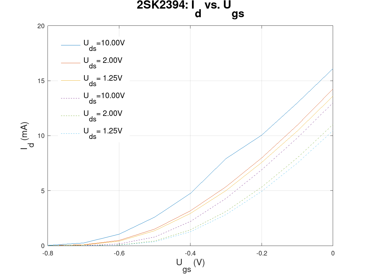

Inzwischen habe ich eine vergleichbare Schaltung mit einem 2SK2394-6
(Ersatz für einen BF862, Up ~ 0.7V, Idss 10 bis 20 mA; angehängt:
Id-Kurven für zwei gemessene Exemplare) und einem BC860B auf dem
Steckbrett aufgebaut (Vdd = 3.3V, Rload = 3.3k) und verschiedene Werte
für R2 durchprobiert:
* Kondensator 4.7uF parallel zu R2=100 Ohm: Strecke zwischen R1, Drain
J1 und Basis Q1 oszilliert mit ca. 35MHz
* Überbrücken von R2 (R2 = 0 Ohm): keine parasitären Oszillationen. Eine
Abschwächung des Ausgangssignals erfolgt erst weit oberhalb von 1 Mhz
Fazit: wie von Lurchi geschrieben, kann R2 auch einfach entfallen. Die
Schaltung ist nicht uninteressant: Der Eingang kann ohne
Koppelkondensator angeschlossen werden, minimales Verstärkerrauschen,
hohe Bandbreite.

Ach ja, der Widerstand begrenzt die Schleifenverstärkung, sonst kann
sowas schon mal schwingen...
