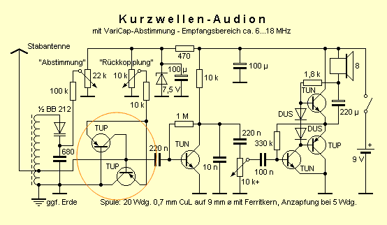

was ich mich schon länger frage, könnte man bei der Audionschaltung im
Anhang die beiden TUP links (orange eingekreist) durch zwei entsprechend
verschaltete jFET oder MOSFET ersetzen und damit bessere Resultate
erzielen?
Wenn ich es richtig verstehe, bilden die beiden TUP einen NRO (negative
resistence oscillator).

JFET hat vielleicht statisch weniger Strom in seinen Steuereingang,
dafür sind bei Feldeffekttransistoren gerade wenns um HF geht,
kapazitive Dreckeffekte zu berücksichtigen. Dann müssen die JFETs
DC-mäßig anders aufgehängt werden als Bipos. Ach ja, man muss bei den
üblichen Bastel-JFETs durch  die Bank mit größeren Toleranzen
zurechtkommen.
Probier doch mal ein wenig in einem Schaltungssimulator herum,
vielleicht bringt das ein paar Erkenntnisse. Ich würde da die Schaltung
von innen nach außen entwickeln, also zuerst den NRO bauen und dann den
Rest drum herum.
Erfolg mit aufgebautem Gerät wird wohl eher direkter Nachbau vom Kainka
bringen. Dazu muss man aber, so wie der seine Labortagebuch-Artikel
schreibt, selber wissen, welche Parameter der Schaltung empfindlich
sind.

>Das ist ein Peltz-Oszillator und wurde auch hier im Forum schon mehrfach
>lobend erwähnt.
Mir gefällt die Schaltung irgendwie nicht, weil die
Transistoren keinen vernünftigen Arbeitspunkt haben,
die sind total durchgesteuert. Eigentlich sollte an
den Transistoren die halbe Betriebsspannung abfallen.
Ich werde den Oszillator demnächst mal probeweise
aufbauen und das Verhalten anschauen.
Warum muß es immer ein Audion sein? Man kann einen
Geradeausempfänger auch ohne Rückkopplung und mit
Diodendemodulator aufbauen. Die heutigen Transistoren
haben eine so hohe Verstärkung, da funktioniert daß
genauso gut. Eine Rückkopplung macht oft einen
verzerrten Empfang.

Ich hatte die Schaltung schon mal aufgebaut, die Rückkopplung war aber
nicht gut (unter anderem Motorboating). Vielleicht lag es auch an meinem
Aufbau.

Für mich, weil ein RK-Audion auch SSB, CW und andere Modulationsarten
empfangen kann.
Dieter schrieb:
> Die Schaltung verstaerkt und richtet gleich ueber die Verzerrungen an
> der Diodenkennlinie.
Verstärken muss sie wohl, sonst wäre keine Rückkopplung möglich
(Schleifenverstärkung >1).
Die (Haupt-)Demodulation erledigt der TUN mit dem Basiswiderstand von
1M.

Gast #7112369
B e r n d W. schrieb:
> Entweder der Peltz mit JFets schwingt überhaubt nicht (R2=174k) oder die
> Schwingungen haben eine Amplitude von 2Vss (R2=173k). Das Ding hat einen
> sehr harten Schwingungseinsatz.
Bei Wikipedia sind die Bauteile und die Spannung etwas anders
dimensioniert (als Oszillator):
https://upload.wikimedia.org/wikipedia/commons/3/30/Differenzverstaerker_Oszill_FET.png
https://de.wikipedia.org/wiki/Differenzverst%C3%A4rker-Oszillator
Bei der Audionschaltung hier hat man einen 10k-Poti und noch einen 10k-R
in Serie vor der Spannungsversorgung des Oszillators. Wird dadurch der
Schwingungseinsatz weicher?
https://www.mikrocontroller.net/attachment/561288/bast37a.png
Gast #7112899
von georg schrieb:
>Wird dadurch der
Ist dazu da um einzustellen, ob es schwingen soll
oder nicht. Bei AM darf es nicht schwingen, bei
SSB und CW muß es schwingen.
Bei AM ist die Empfindlichkeit kurz vor schwingeinsatz
am größten.

#7114141
> Beiträge zum weichen Schwingungseinsatz:
Eine feine Einstellung der Rückkopplung ist bei einem Hystereseverhalten
nutzlos. Die Schleifenverstärkung mus vom kleinsten Schwingungseinsatz
an in Richtung größerer Amplituden abnehmen. Dies wird durch eine
geeignete Arbeitspunkteinstellung erreicht.
Und IMHO geht das mit Röhren besser. Dies wird auch in den Links
beschrieben. Durch die Gittergleichrichtung wird g1 in Richtung größerer
Amplituden negativ vorgespannt, was die Verstärkung etwas reduziert.
Gast #7114232
Man kann mit einem NIC (negative impedance converter) ganz einfach so
ein weiches Verhalten beim Übergang vom Verstärker zum Oszillator
bekommen. Das liegt daran, daß beim NIC nur die Entdämpfung des
Eingangsschwingkreises verändert wird, der Arbeitspunkt der Transistoren
aber unverändert bleibt. Daher gibt es auch keine Hysterese.

Gast #7115968
> erzielen?
Welcher Art 'bessere' Resultate sollten das sein?

georg schrieb:
> schon mal aufgebaut, die Rückkopplung war aber nicht gut
Dann fehlte eine Entkopplung der 1.Stufe. Siehe obiges Schatbild.
> bekommen.
Jede Schwingschaltung lässt sich als Black Box mit negativem
Innenwiderstand auffassen. Unabhängig von der Innenschaltung
Deines NIC sorgen die Dioden parallel zum Schwingkreis automatisch
für eine Ampitudenbegrenzung und damit für ein weiches Verhalten.
ArnoR schrieb:
> Schaltung je nach Potistellung als Verstärker oder Empfänger oder
> Oszillator betreiben kann, und das auch noch sehr breitbandig.
Der an Einfachheit kaum zu überbietende Peltz-Oszillator schwingt
je nach LC von DC bis UHF.
Gast #7116033
Nein. Der hier gemeinte "weiche Übergang" hat gar nichts mit den Dioden
zu tun. Hier im Thread ist gemeint, wie sich die Schaltung bei bei
variierter Rückkopplung im Audion-Betrieb und an der Grenze zum
Oszillator verhält.
Wenn man die Schaltung durch niederohmigdrehen des Potis mehr und mehr
entdämpft, verwandelt die sich gleitend vom Verstärker zunächst in ein
Rückkopplungsaudion und schließlich in einen Oszillator. Der praktische
Signalpegel steigt dabei zwar stetig an, bleibt aber immer weit unter
der Durchlassspannung der Dioden. Der größte Pegel (bei dem dann
schließlich auch die Dioden wirksam werden) wird als stark entdämpfter
und verzerrender Oszillator erreicht, genau das ist aber nicht
gewünscht.
Sobald die Spannung auch nur in die Nähe der Durchlassspannung der
Dioden kommt, sieht man das sehr deutlich in der Signalform (ab etwa
2Vpp). Wie oben gesagt, hatte ich den DCF77 mit 100mVpp empfangen, wobei
der Pegel auf Kosten der Flankensteilheit der Austastlücke schon sehr
groß eingestellt war.
Ja, schon, nur wird das (wie beim Peltz) oft über einen veränderten
Arbeitspunkt gemacht, was dann eben Effekte wie Exemplarabhängigkeit
oder Hysterese oder harten Schwingungseinsatz mit sofortiger Begrenzung
erzeugt.
Beitrag "Re: Bei Audionschaltung Bipos durch FET ersetzen vorteilhaft?"
Das macht meine Schaltung nicht, da kann man im Oszillatorbetrieb
einfach jede beliebige Signalspannung (unterhalb der Begrenzung)
einstellen.
Das macht meine Schaltung ebenfalls.
Gast #7116072
ArnoR schrieb:
> Der praktische Signalpegel steigt dabei zwar stetig an,
> bleibt aber immer weit unter der Durchlassspannung der Dioden.
> der Dioden kommt,...
Als (hoffentlicher) Fachmann weisst Du, dass es die Durchlass-
spannung bei Dioden nicht gibt, sondern die Diode ein amplituden-
abhangiger, nichtlinearer Widerstand ist, beschrieben durch die
Shockley-Gleichung.
Die Nichtlinearität besteht auch im Nullpunkt und ist die Ursache
dafür, dass ein Detektorempfängers im uV-Bereich funktioniert.
Und genauso auch bei Deiner Schaltung. Die Stabilisierungswirkung
setzt schon bei kleinsten Spannungen ein und verhindert ein un-
kontrolliertes Ansteigen der Amplitude. Hast Du die Schaltung
ohne Dioden probiert?
Ich will Deine Schaltung gar nicht schlecht machen. Die Idee, den
Einstellwiderstand gleich dem Resonanzwiderstand zu machen,
ist sehr gut und nützlich. Wenn ich nicht mit genügend Messgeräten
ausgestattet wäre, würde ich mir das Ding bauen.
Gast #7116180
> Shockley-Gleichung.
Der Strom durch die Dioden ist bei so kleinen Spannungen und so
niederohmigen Resonanz- und Rückkoppelwiderstand vernachlässigbar. Im
diesem Bild:
Beitrag "Re: Formel für Brummspannung bzw. Glättungskondensator"
sieht man, daß der Strom durch die Dioden bei 100mVpp, also 25mV je
Diode, in der Größenordnung des Gatestromes des JFet liegt. Mit
"Durchlassspannung" meinte ich einen Wert, bei dem der Diodenstrom einen
relevanten Einfluß auf die Schaltungsfunktion hat.
Gast #7116228
Für die Grundlagen der Halbleitertechnik
schau besser in ein gutes Fachbuch.
Die Schaltung hat ohne Dioden keine Amplitudenbegrenzung.
Bei Eintreten der Schwingbedingung schaukeln sich die Schwingungen
bis zur Begrenzung durch die Betriebspannung auf.
Der Schwingeinsatz wäre extrem hart.
Wenn Du das nicht glaubst, probier es aus.
Gast #7117264
@ArnoR:
Beitrag "NICOS – der Negative Impedance Converter - Oszillator"
https://www.mikrocontroller.net/attachment/342585/NICOS.png
Danke für das Schaltbild und den Link, es ist wirklich ein vielseitiger
Ansatz.
Von älteren Oszillatorschaltungen weiß ich, dass oft schon eine einzige
Diode oder zwei in Serie geschaltete gleichgepolte Dioden reichen, um
die Amplitude zu begrenzen.
Das trifft vermutlich auch auf deinen Schaltplan zu. Versuch mal, einen
der beiden antiparallelen Diodenzweige rauszunehmen, wenn du magst.
Gast #7117404
Die Amplitude mit Dioden begrenzen ist keine
gute Ide, dadurch verschlechtert sich die Betriebsgüte
des Schwingkreises und dadurch die Frequenzstabilität.
Besser ist, man richtet die HF am Ausgang negativ gleich und
benutzt diese Gleichspannung dann als Regelspannung um
die Verstärkung des FET zu verringern. Es gibt Röhren-
Oszillatorschaltungen da wird über ein Kondensator
rückgekoppelt. Dieser Kondensator läd sich dann bei
großer Amplitude negativ auf, durch Gittergleichrichtung.
Eine negative Spannung am Gitter der Röhre verringert
dann die Verstärkung der Röhre. Das Gleiche geht auch
mit einen Sperrschicht-FET, man muß nur die Rückkopplung
über einen Kondensator machen.
Gast #7117692
Die Amplitudenregelung über die Verschiebung des Arbeitspunktes ist
gerade das,
was der Arno mit seiner Schaltung vermeiden wollte. Das funktioniert
auch, nur hat
er die Wirkung der Dioden nicht richtig interpretiert.
#7117723
Wenn der NICOS als Audion betrieben wird und die Dioden merklich
eingreifen, hat man schon etwas falsch gemacht, sprich die Verstärkung
zu weit aufgerissen :)
Abgesehen von dat büschen zusätzliche Kapa (aka Drehko etwas
runterdrehen) hab ich im Audionbetrieb keine Unterschiede gemerkt (Also
Diodenstrecken mal aufgetrennt).
Hängt man nur Spulen dran und will ein paar Vergleichs(schätz)werte,
sind die Dioden aber pratisch ... insbesondere wenn man nur einen
Counter statt Scope dran hat.
Gast #7117879
Was bedeutet Betriebsgüte und warum verschlechtert sich dann dadurch die
f-Stabilität?
Ich hätte eher vermutet, dass so eine Diode von der Basis oder vom Gate
zur Masse bei Temperaturänderungen ihre Eigenkapazität ändert und
dadurch die Frequenz.
Auch hätte ich gedacht, dass die Diode durch Begrenzung starke
Oberwellen reinbringt, aber das soll wohl nicht der Fall sein, weil die
Amplitude sich dadurch gar nicht mehr hochschaukeln kann (dadurch können
dann auch keine starken Begrenzungen mehr stattfinden).
Gast #7118073
>f-Stabilität?
Es gibt Leerlaufgüte und Betriebsgüte. Leerlaufgüte
hat ein Schwingkreis wenn man ihn alleine betrachtet,
sobald er in eine Schaltung einbaut wird ist es die
Betriebsgüte. Die Betriebsgüte ist immer schlechter
als die Leerlaufgüte. Die Güte eines Schwingkreises
wird schlechter wenn eine Last parallel geschaltet
wird, ein Widerstand oder wie hier antiparallel
geschaltete Dioden.
Je höher die Güte eines Schwingkreises ist um so
besser ist die Sinusform, Frequenzstabilität und
um so schmaler ist die Bandbreite.
https://de.wikipedia.org/wiki/G%C3%BCtefaktor
https://www.elektroniktutor.de/analogtechnik/par_swkr.html
Gast #7118377
georg schrieb:
> Sicher, dass das auch für entdämpfte Schwingkreise gilt ;)
Der 'entdämpfte' Schwingkreis sieht genauso aus wie
vor der Entdämpfung. Da hat sich überhaupt nichts verändert,
darum verhält er sich auch genau so wie vorher.
Geändert hat sich nur das dem Kreis zugeführte Signal.
(Firma: مهندس) #7118431
ArnoR schrieb:
> nur wird das (wie beim Peltz) oft über einen veränderten Arbeitspunkt
> gemacht, was dann eben Effekte wie Exemplarabhängigkeit oder Hysterese
> oder harten Schwingungseinsatz mit sofortiger Begrenzung erzeugt.
Dreh- und Angelpunkt beim Peltz (emittergekoppelter Oszillator) ist der
gemeinsame Emitterwiderstand Re. Durch Vergrößerung von Re sinken die
Kollektorströme Ic und so wird die Steilheit S = Ic/Ut und damit die
Verstärkung verkleinert (bipolare Transistoren).
Nur bei hohem Emitterwiderstand schwingt der Peltz oberwellenfrei. Das
hat natürlich Einfluß auf den (weichen) Schwingungseinsatz. Inwieweit
die Hysterese davon betroffen ist werde ich mal testen. Und auch wie
sich das beim Peltz mit FETs verhält.
Gast #7118540
Man könnte auch Ut/Ic rechnen, dann hat man die
Verstärkerimpedanz und die sollte nicht kleiner
als der Resonanzwiderstand des Schwingkreises sein,
sonst sinkt die Betriebsgüte drastisch. Wenn der
Resonanzwiderstand gleich der Verstärkerimpedanz ist,
geht die Betriebsgüte um die hälfte gegenüber der
Leerlaufgüte zurück. Wenn der Resonanzwiderstand nun
doch viel größer als die Verstärkerimpedanz ist,
könnte man auch transformieren, in dem man die Spule
mit einer Anzapfung versieht. Wenn man die Anzapfung
bei der hälfte der Windungszahl macht, sieht der
Transistor nur noch 1/4 des Resonanzwiderstandes.
Die Widerstandsübersetzung ist Quadratisch mit dem
Verhältnis der Windungszahlen. Diese Erkenntnisse
gelten für jeden LC-Oszillator, egal ob Meißner-
Colpittz- oder sonstwas für ein Oszillatortyp.
Gast #7119236
Warum? Durch die Entdämpfung wird der ungewollte Widerstand des
Schwingkreises doch kompensiert und dadurch erhöht sich die reale Güte
So, nun bin ich endlich dazu gekommen, den NICOS auch ohne Dioden zu
betreiben. Das Ergebnis ist, daß der Schwingeinsatz NICHT extrem hart
ist und sich die Amplitude NICHT bis zur Begrenzung durch die
Betriebsspannung aufschaukelt. Vielmehr lässt sich fast wie gewohnt die
Amplitude mit dem Rückkoppelpoti einstellen.
Vermutlich ist die nichtlineare Magnetisierungskurve der Ferritkerne
dafür verantwortlich, weil dadurch ein ähnliches Verhalten erzeugt wird
wie durch die Dioden. Schließt man die Dioden wieder an, so ergibt sich
ein etwas feineres Einstellverhalten, da jetzt die Wirkung der Dioden
und des Ferrits parallel auftritt.
Luftspulen habe ich nicht probiert, da ich die eh nie verwende, sondern
immer Spulen, Drosseln oder Trafos mit Kern.
Gast #7121452
Das ist überraschend,  aber eine andere Möglichkeit bleibt ja kaum.
Auf jeden Fall werde ich die interessante Schaltung mal im Auge behalten
und bei nächster Gelegenheit probieren.
Gast #7122506
eric schrieb:
Auch der Arbeitspunkt des Fets und sonstige Nichtlinearitäten der
Halbleiter
können beteiligt sein. Genaueres kann man nur durch Untersuchungen mit
einem
Scope erfahren.
Gast #7123563
eric schrieb:
> Halbleiter können beteiligt sein.
Nachtrag:
Beim Peltz-Oszillator sind es gerade diese Nichtlinearitäten,
die es ermöglichen, die Amplitude sehr fein einzustellen.
