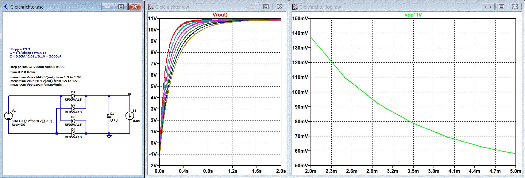

von Helmut S. (helmuts)
Die Spitzenspannung nach Gleichrichtung ist
Uspitze = Ueff*Wurzel(2) -(2*Udiode)
Achtung: Ueff kann bei kleinem Trafo 20% bis 30% höher sein als bei
Nennelast!
Udiode ist dabei eher größer (0,8V...1V) als 0,7V da hier hohe
Spitzenströme auftreten.
> Ich habe 2 Formeln gefunden im Inet.
> 1: CL = (0,75* I Last)/ (f * Ubrmm)
> 2: CL = I Last / (f * Ubrmm)
Für f musst du 100Hz einsetzen da du Vollweggleichrichtung hast.
Beide Formeln sind im Prinzip richtig. Die Formel 2. gilt für kleine
Brummspannungen und Trafo mit kleinem Innenwiderstand. Letzteres hast du
allerdings nicht wegen deinen 30Ohm. Deshalb bist du näher an Formel 1.

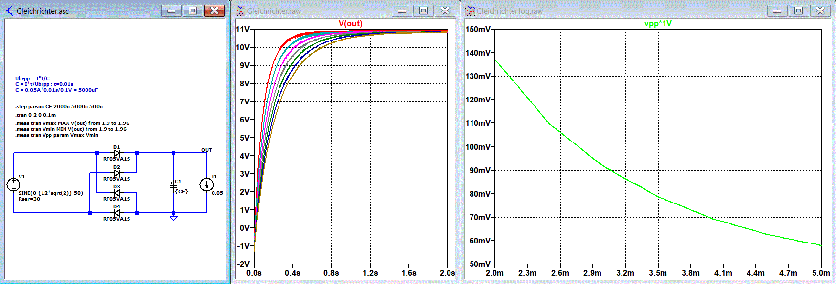

Im Anhang die Dateien zur Simulation mit LTspiceXVII. Im Plot ganz
rechts sieht man die Brummspannung für C=2000uF bis 5000uF.
O. A. schrieb:
> Manfred schrieb:
>> Über den Daumen meint die Formelsammlung ... Anhang!
> Wo würde ich denn bei dieser Formel meinen Trafowiderstand von 30 Ohm
> berücksichtigen?
Wenn man die Ergebnisse der Formel mit der Simulation vergleicht, dann
kommt man zu dem Ergbenis als ob die mehr als 30Ohm Innnewiderstand
hatten und/oder mit sehr hohen Strömen simuliert haben.
Die Formel in dem Anhang entspricht ungefähr
Ubrss = 0,5*I*10ms/C
Theoretisch mit 0Ohm Innenwiderstand und supersteiler Diode hätte man
Ubrss = 1*I*10ms/C
Mit 30Ohm Innnewiderstnd und kleinem Strom (0,05A)
Ubrss = 0,6*I*10ms/C
Du hattest eine ander Näherungsformel mit
Ubrss = 0,75*I*10ms/C
Näherungsformeln sind immer mit Vorsicht zu "genießen". Man weiß nie was
drin ist. :-)
Heutzutage ist es doch gar kein Problem das zu simulieren da es
inzwischen  viele kostenlose Simulationsprogramme, z. B. LTspiceXVII,
gibt.
Immer dran denken, dass Elkos -20% und mehr Toleranz haben könnnen. Die
mus s man zu den berechneten oder simulierten Wert dazurechnen. Ein
Temperatur- und Alterungszuschlag kommt dann auch noch dazu.

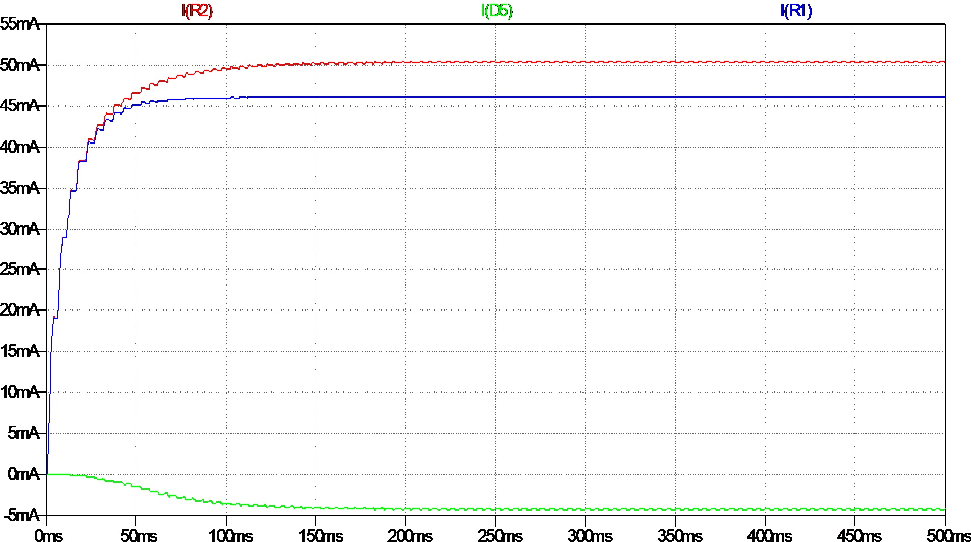

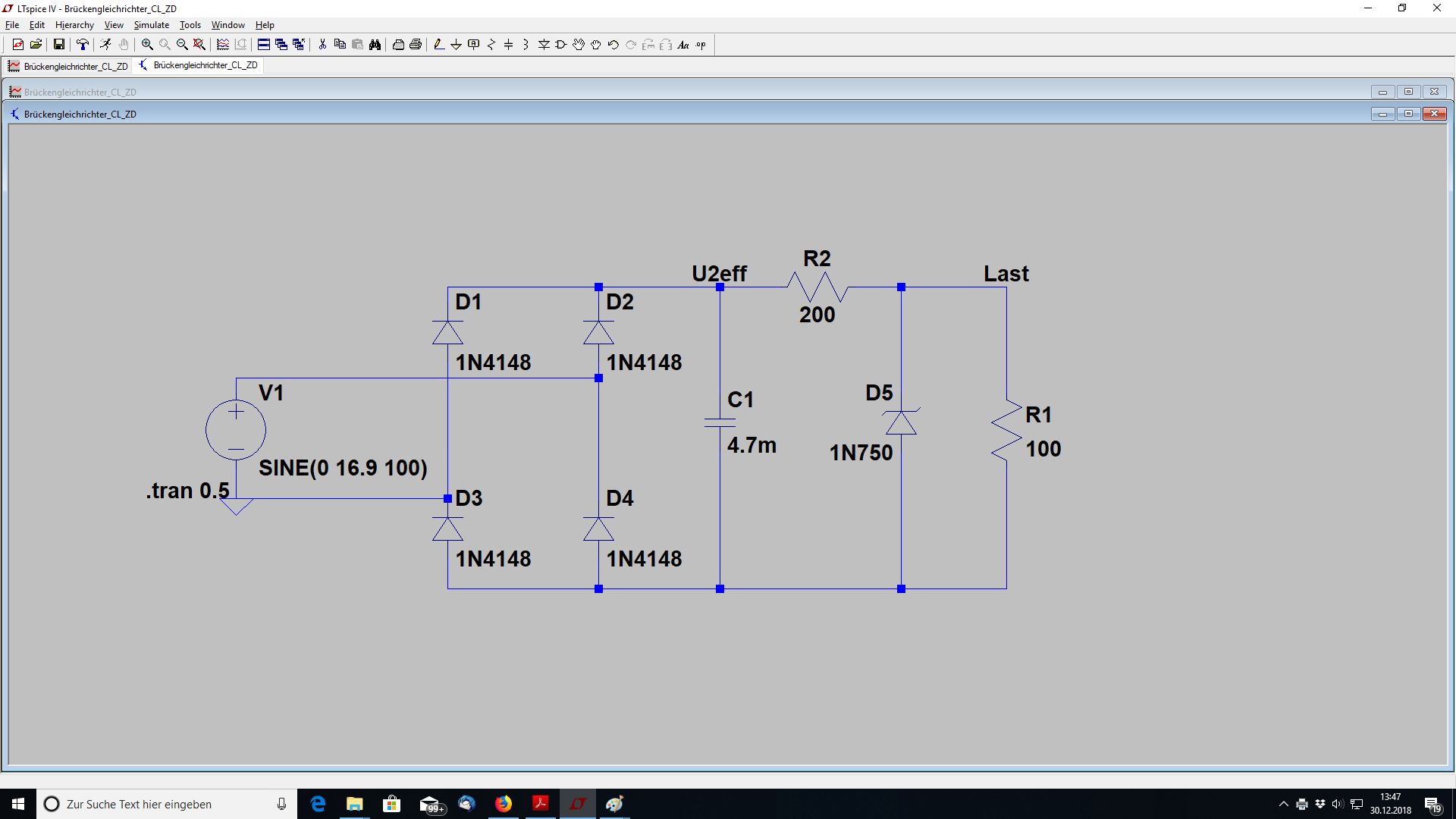

von O. A. (sokrates1989)
wenn an diese Schaltung eine Z-Diode geschaltet werden soll, welche
Spannung Uz sollte diese besitzen?
In der Aufgabenstellung steht man solle es mit einer 1N750 machen.
Die hat aber nur 4,7V also müsste ich Rv so dimensionieren dass die
restliche Spannung an Rv abfällt? Die Last hätte dann praktisch 4,7 V
zur Verfügung.
Verstehe ich die Aufgabenstellung richtig?
"Schließen Sie eine Schaltung zur Spannungsstabilisierung mit einer
Z-Diode 1N750 an, die aus der Z-Diode und einem von Ihnen zu bemessenen
Vorwiderstand besteht! Der Strom durch die Z-Diode soll (ohne Last) im
Normalfall IZ = 50 mA betragen. Verwenden Sie einen Widerstand aus der
Normreihe E12, und spezifizieren Sie den Vorwiderstand auch hinsichtlich
der in ihm umgesetzten Leistung!"

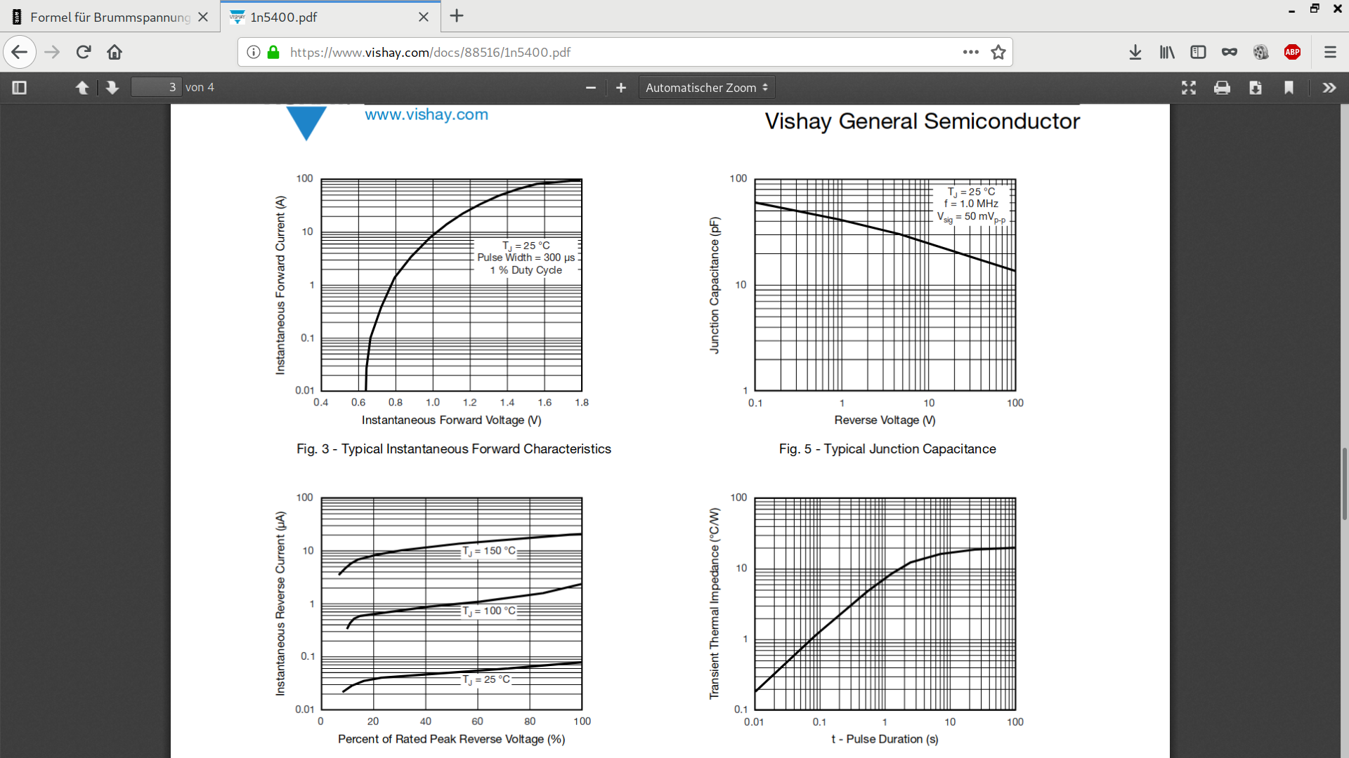

von Stefan F. (Gast)
Egon D. schrieb:
> Der Kondensator lädt sich daher bis nahezu auf den
> Spitzenwert der Spannung auf.

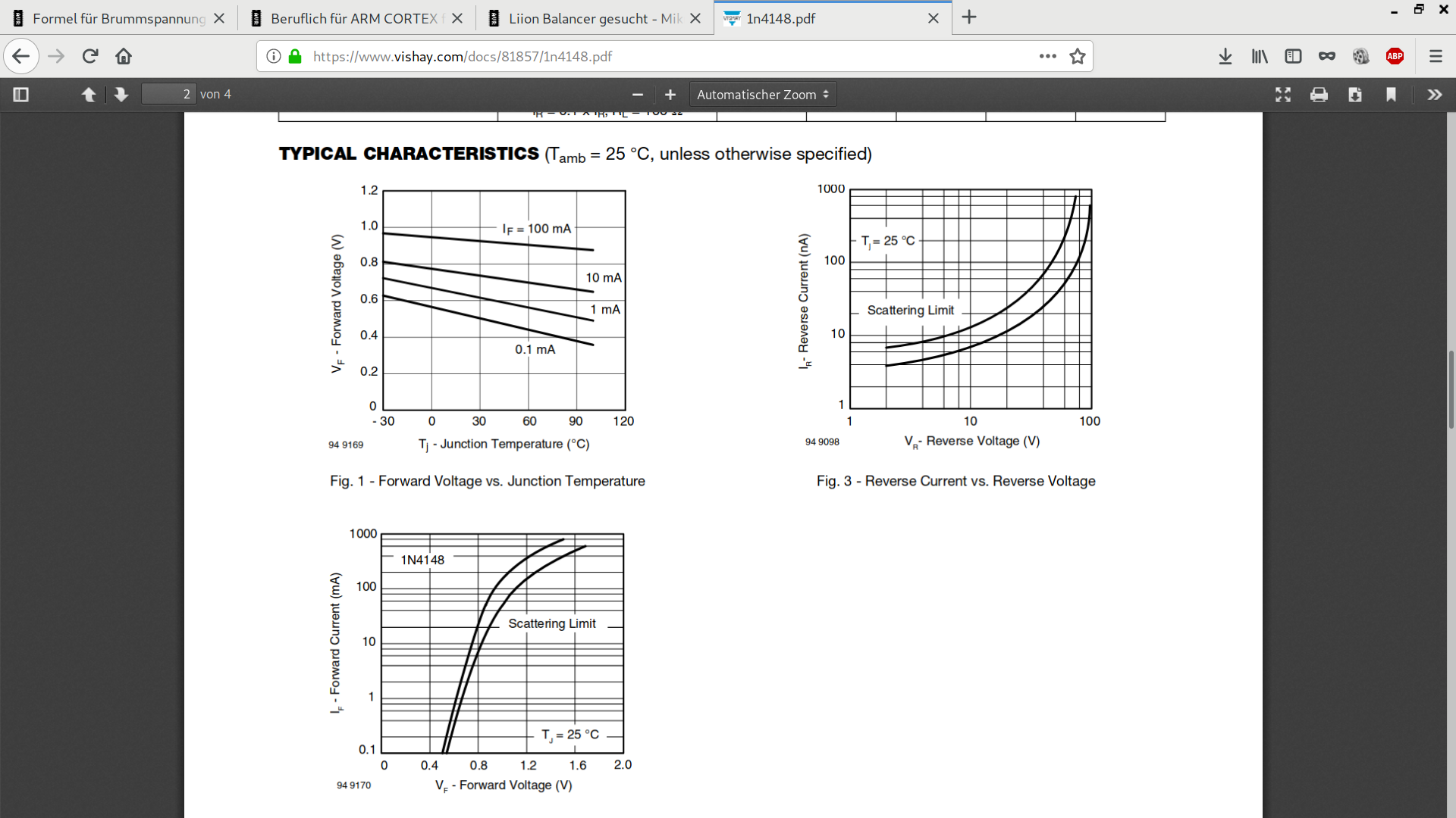

Nein. Unter 0,3V kannst du nicht kommen, egal wie gering der Strom ist.

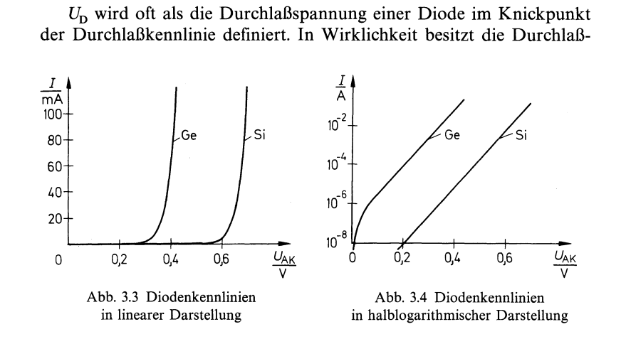

von ArnoR (Gast)
Egon D. schrieb:
> Im LEERLAUF ist es natürlich falsch, die Dioden-
> flussspannungen von 0.7V abzuziehen
Richtig.
Nur, wer hat denn behauptet, dass die UD=0,7V ist? Du warst das, nicht
der T/S. Und natürlich ist die UD stromabhängig und nimmt mit der
Aufladung des Elko immer weiter ab. Das ist mit UD in der Formel
gemeint. Siehe auch das Kapitel über Dioden im T/S. Bei vollständiger
Aufladung geht der Strom gegen null, die UD auch.
Egon D. schrieb:
> Es gibt also tatsächlich Fälle, in denen im T/S Unsinn steht.
Unsinn hast du geschrieben.

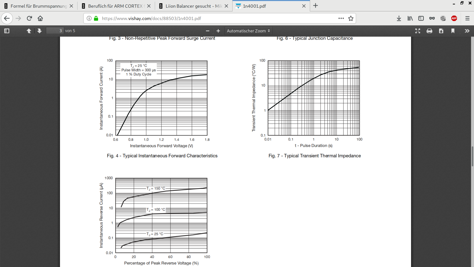

von ArnoR (Gast)
Doch.
Bildquelle: Tietze/Schenk, Halbleiter-Schaltungstechnik, 6. Auflage

von Egon D. (Gast)
> Doch.
> 6. Auflage
Ich habe das vor Jahren mal mit einem Picoamperemeter
nachgemessen; das war recht interessant. Ganz in der
Nähe des Nullpunktes habe Dioden quasi ohmsches Verhalten;
je größer die Ströme werden, desto stärker wird die
Asymmetrie -- genau, die die Theorie es sagt.
Egon D: schrieb:
> Originell.
> Hätte ich nicht gedacht.
Falsch würde ich das nicht nennen. Alle Näherungsformeln sind halt für
einen bestimmten Strom- und Spannungsbereich optimiert. Da ist es dann
kein Wunder, wenn man mit den hier geforderten Extremwerten (sehr
kleiner Strom, sehr kleine Ripplespannung) größere Fehler bekommt.
Ich habe für
Rv = (Uges-Uz) / Izmin gerechnet.
Ohne Last soll Iz = 50mA sein.
Rv = Uges-Uz / Izmin = (15,57V-4,7V) / 50mA = 217 Ohm
> Rv = (Uges-Uz) / Izmin = (15,57V-4,7V) / 50mA = 217 Ohm
Unklar belibt natürlich weiterhin unter welcher Bedingung der Trafo
12Veff hat. Diese Angabe bezieht sich normalerweise auf die Nennlast des
Trafos die aber nicht angegeben wurde.
Am besten lass es so wie du jetzt den Widerstand berechnest hast. In der
Aufgabae wird halt das schauen in die Glaskugel erwartet, wenn es um das
Verhalten des Trafos geht.
Natürlich hat auch eine Z-Diode keinen scharfen Knick in der Kennlinie.
Deshalb müsste man zum stabilisieren mindestens 5mA für die Z-Diode
übrig lassen, also auf 55mA dimensionieren.
200Ohm gibt es nicht in der E12-Reihe sondern 220Ohm oder 180Ohm.

von MaWin (Gast)
O. A. schrieb:
> Wäre meine Dimensionierung ok?
Gar kein Trafoinnenwiderstand berücksichtigt.
