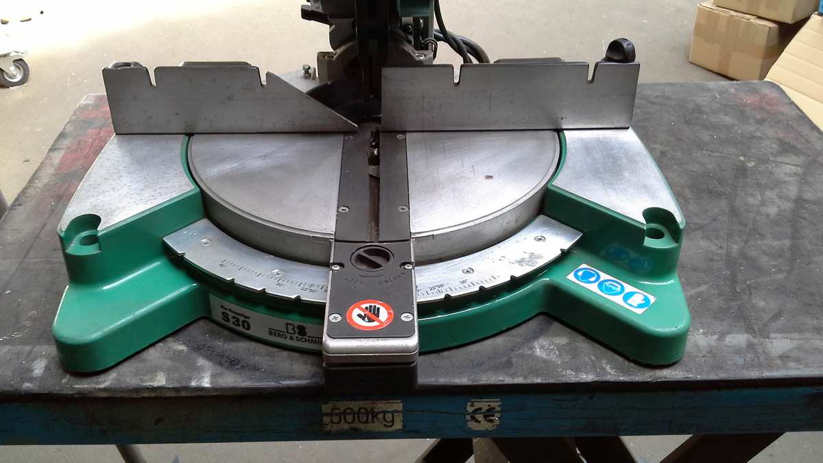

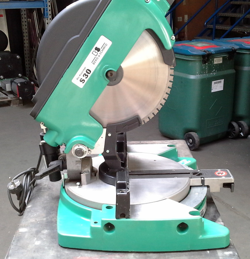

Ich hab hier eine recht gute Säge (fast komplett aus Metall, allerdings
ohne Schraubstock).
Mein Thread mit einem Beispielschnittbild findet sich hier:
Beitrag "Re: Reparatur Kappsäge: Motortyp und Kondensator"

Schöne Säge Chris, was hat die für ein Blattdurchmesser und wie schnell
dreht das Blatt?

Ja, man kann damit ganz gut arbeiten. Ob ich mir jetzt das Modell
gekauft hätte, weiss ich nicht - aber einem geschenkten Gaul usw. :-)
Ich nehme die hauptsächlich für Item- und Gehäuseprofile, aber wirklich
oft benötige ich sie nicht. Wenn ich damit täglich arbeiten müsste,
hätte ich sie mir wohl umgebaut. Aber ich weiss nicht, welche
Möglichkeiten der OP in seiner Werkstatt hat.
> dreht das Blatt?

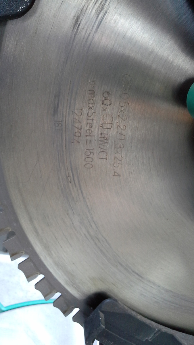

Das ist ein 300mm-Blatt, Stärke müsste ich nachschauen. Es ist ein
zweipoliger Motor, also in etwa 3000/min. Leistung war um die 1200W.
Edit: ich hab noch ein Foto mit den Sägeblattdaten gefunden, ist sogar
ein 305mm-Blatt.
Übrigens lohnt es sich bei Alu, mit einem dieser Schneidölsprays zu
arbeiten (alle paar Schnitte das Blatt etwas einsprühen): die Schnitte
werden nochmal deutlich besser.
