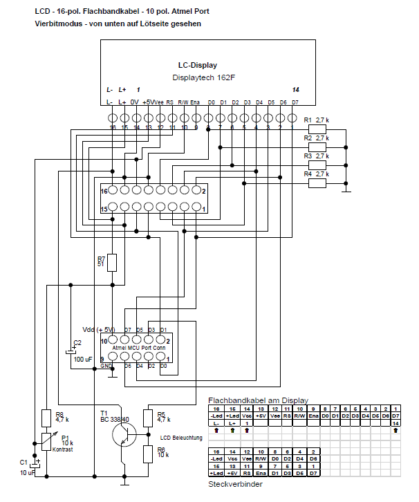

Habe auf meiner Platine eine LCD Anzeige
Leider habe ich die vier Datenleitungen verkehrt angeschlossen(4bit
modus)
Ich habe die Bibliothek "lcd-routines" die auf auf dieser Seite im lcd
tutorial verwendet werden
Gibt es irgend eine einfache Lösung die Software so zu ändern, dass ich
dieses Problem beheben kann?

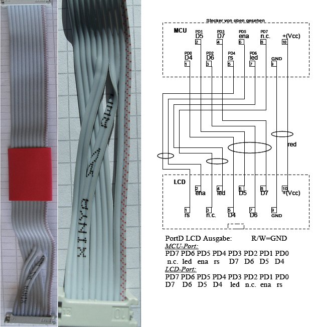

#5428479
Dirk J. schrieb:
> Aber nicht für den TO. In der Zeit, die er hier erfolglos im Thread
> verplempert, hätte er die paar Drähtchen schon 10 mal umlöten können,
also, ich mache erst eine Zeichnung.
Denn die Verwirrung wird sonst immer größer.
Wichtig:
vorab klären, wie das tatsächliche Pinout des LCDs aussieht.
Dann, der HD44780 Standard verlangt im 4-Bit-Modus immer zunächst das
Highnibble. Dann im zweiten Durchgang das Lownibble. (Andersherum kommen
andere Zeichen aus dem Zeichensatz heraus. z.B. ein griechischer
Buchstabe "Sigma")
Daran soll man nichts ändern.
Dann die Portbelegung der tatsächlich verwendeten MCU.
Zum Beispiel: Der ATtiny2313 hat auf Port D nur 7 Bit.
(Einige Libs. verschieben durch "ror" einfach in der Routine.)
Die Ausgaberoutinen (nach erfolgreich verlaufener Initialisierung
vorausgesetzt) bei 4-Bit:
Kopie des Ausgaberegisterinhalts (für Operation unten)
Ausmaskieren des Highnibble
Ausgeben, wenn Port die oberen 4-Bit verwendet.
Oder:
Jetzt schon swappen. Und ausgeben.
Im Zweiten Durchgang Ausgabe ohne Swappen.
Oder: genau andersherum, wenn Ausgabeport dan der MCU die "unteren" 4
Bit verwendet.
Sind die Bits in sich verdreht.
ror
oder rol
vor die Ausgabe. Bis sie stimmen.
Wo liegt das Problem?
ciao
gustav
P.S.:
Über R1 bis R4 braucht man nicht diskutieren. Können entfallen. In der
Mehrzahl der Fälle diese Anschlüsse einfach offenlassen. (Ausnahmen
siehe Datenblatt für korrekte Beschaltung.)
Der rote Schrumpfschlauch wurde anschließend über die "Kreuzungen"
geschoben und erhitzt.
