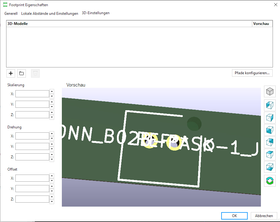

Ich habe ein Footprint von einer JST-Stiftleiste direkt dort
runtergeladen (im Anhang). Dort ist das Montageloch kaum sichtbar (siehe
Foto). In der erstellten Bohrdatei wird die Bohrung ganz normal
aufgeführt. Im Footprint-Editor ist diese Bohrung aber nicht editierbar.
Befindet sich die Bohrung auf dem Edge.Cuts-Layer, der dort nicht
angezeigt werden kann? Wie kann ich die Größe des Bohrlochs ändern?
Danke im Voraus für Eure Hilfe!
Bernhard.

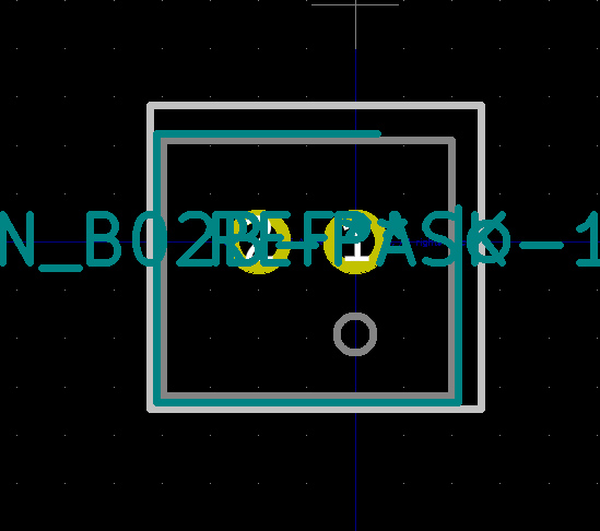

OP #6593910
Erst mal vielen Dank für die superschnelle Antwort!
Das Bild oben sollte das Montageloch zeigen mit den 3D-Einstellungen im
Footprinteditor. 2D sieht es so aus wie auf diesem Bild. Alle Lagen und
alle Elemente sind angehakt, aber das Montageloch im oberen rechten Eck
ist nur durch die unterbrochene F.SilkS-Linie zu erahnen. Ich kann es
nicht anklicken um es zu verändern.
Moderator Persönliche Seite #6593926
Ich denke, das liegt daran, dass sie diesem Loch keinerlei Lagen
zugeordnet haben. Sowas lässt sich im Bauteileditor nicht anlegen
("Error: Pad has no layers").
Wenn du dort (mit einem Texteditor) die gleichen Lagen einträgst wie bei
den anderen Pads, dann lässt sich das alles editieren. Allerdings hat
das Teil dann noch die typische Pad-Kontur mit Kupferring; ich habe den
mal auf die gleiche Größe wie die Bohrung gesetzt, da es ja nur ein
Montageloch sein soll.
