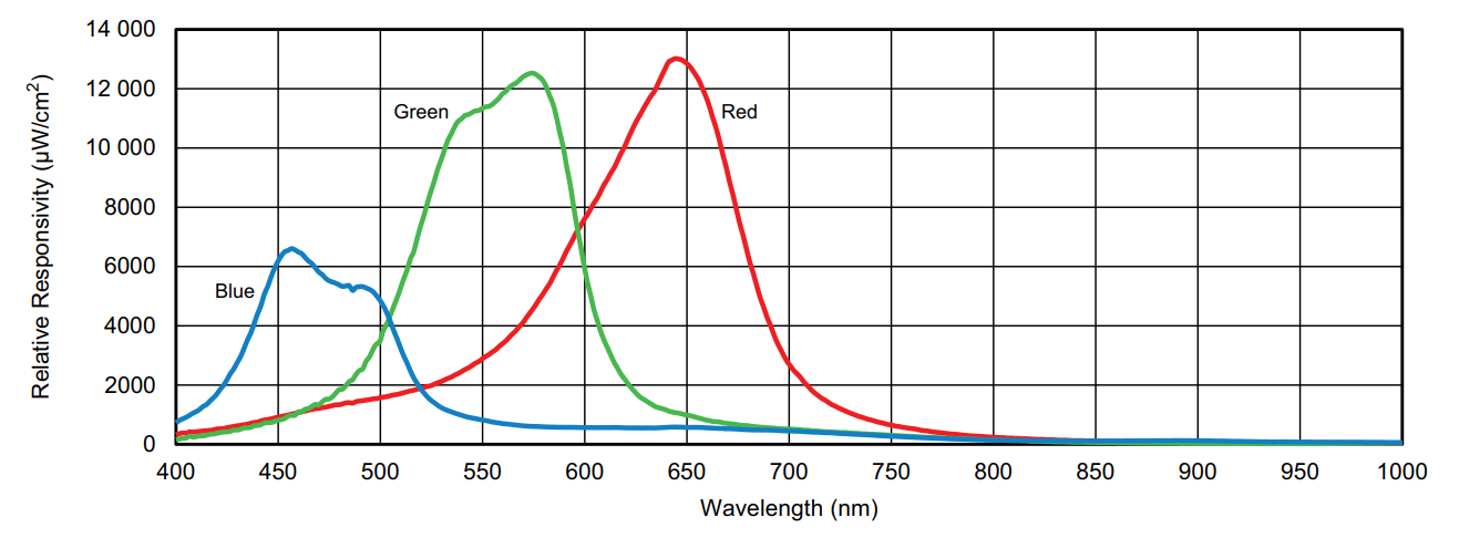

Der Sensor gibt die RGBW Anteile, entweder prozentual, oder in 16Bit
Counts (0-65535), Kelvin bis 12000 und Lux bis ~16000 lux.
Nun hatte ich im Vorfeld gesehen, dass im Datenblatt des verwendeten
Sensors die Wellenlänge angegeben ist, bei welchem die Fototransistoren
ihren Peak haben. Naiv wie ich bin hatte ich also gedacht, ich kann
anhand der RGB Anteile die Wellenlänge bestimmen. Scheint aber leider
nicht der Fall zu sein. Diese Erkenntnis scheint nicht neu, leider etwas
zu spät gemerkt: Beitrag "Spektrometer für den Hobbybereich"

> Oder anders gesagt,
> besteht irgendwie die Chance dass ich rechnerisch mit dem VELM6040 die
> Wellenlänge auf +-15nm bestimmen kann?
Nein.
Zumal ja auch mehrere Maxima gleichzeitig vorhanden sein können.
Du brauchst mindestens ein dispersives Element.
