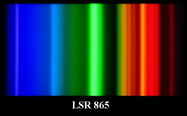

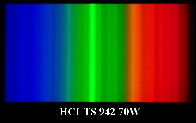

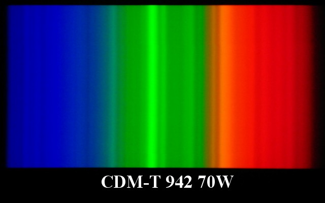

#5934391
MaWin schrieb:
> Johann J. schrieb:
>> Zeig doch mal bitte.
> https://www.ipp.mpg.de/handyspektrometer
Ist das nicht eher ein simples Spektroskop, statt Spektrometer, welches
auch mehr oder weniger exakt die Strahlungsleistung pro Wellenlänge
misst? Also eine quantitative Analyse darstellt.
Ein fertiges Spektroskop bekommt man für sehr wenig Geld, meines habe
ich vor ~10 Jahren für 30 € gekauft. Und damit unter anderem die oben zu
sehenden Spektren aufgenommen, die ja wohlgemerkt keine richtige
quantitative Analyse erlauben.
Die letzten beiden Bilder sind von meinem Selbstbau-Spektroskop von
2006, Pappröhre mit Schlitz und alter CD als Beugungsgitter.

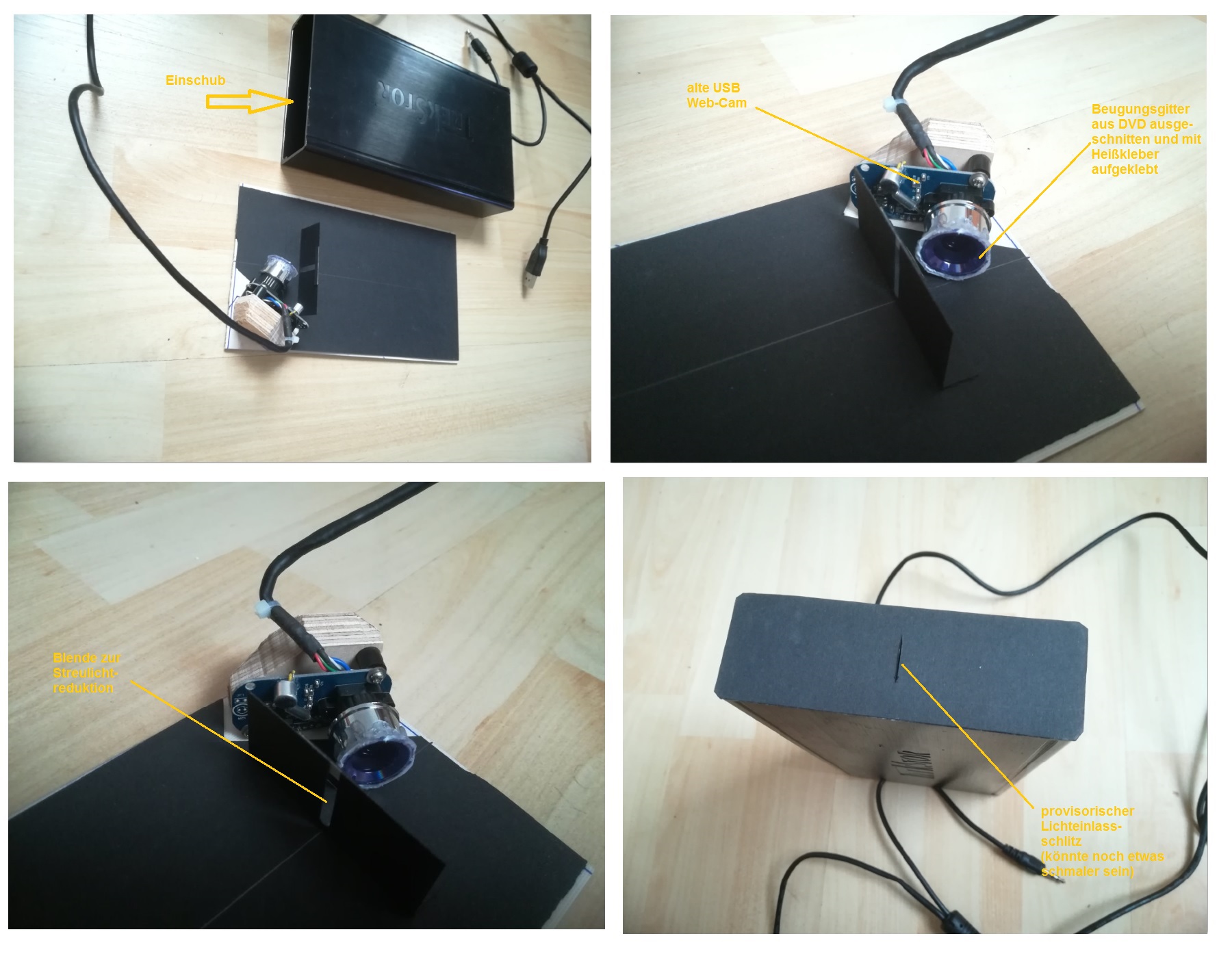

Ah, super, Danke für die vielen Vorschläge und guten Erklärungen! :)
https://www.theremino.com/de/downloads/automation#spectrometer
Habe auch schon eine ältere Web-Cam dafür "geschlachtet". Ist aber noch
nicht fertig ins Gehäuse gebaut.
Immerhin, die Spektrometersoftware hier läuft schon mal unkompliziert,
auch mit der verwendeten Web-Cam:
https://www.theremino.com/wp-content/uploads/files/Theremino_Spectrometer_V2.8.zip

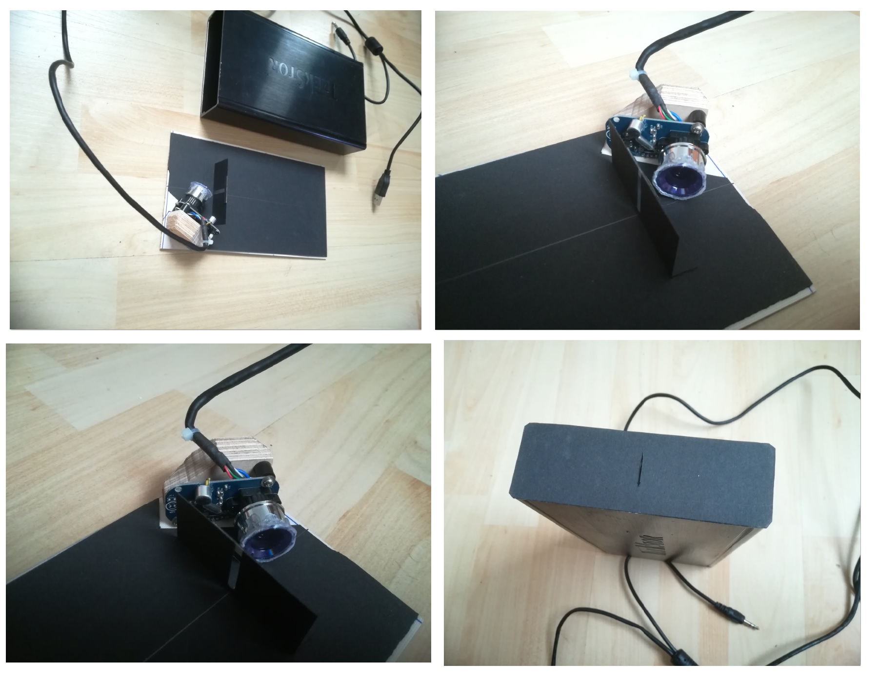

Jedenfalls ist der Testaufbau fertig.
Im Anhang das eben selbst aufgenommene Spektrum einer warmweißen
Energiesparlampe zu sehen. Damit kann man auch direkt die
Wellenlängenanzeige kalibrieren, was ich auch sofort getan habe (ist
ziemlich simpel).
Man könnte die Auflösung wahrscheinlich noch wie folgt verbessern:
-innen Schlitzblenden in den Strahlengang einbauen (gegen Streulicht)
und alles dunkel (z.B. mit schwarzem Samt) auskleiden
-den Schlitz statt wie bei meinem Aufbau 0,5mm breit in Tonerkarton:
besser schmaler mit verstellbaren Rasierklingen ausführen
-das Beugungsgitter drehbar auf dem Kameraobjektiv befestigen *)
*)bei mir ist es festgeklebt - um die nächste Schärfestufe zu erreichen,
muss das Objektiv um 180° gedreht werden, damit die Gitterausrichtung
wieder stimmt. Liegt die beste Schärfeeinstellung dazwischen, müsste man
das Gitter entsprechend ausrichten können, ohne das Objektiv zu
verdrehen.
Gast #5936666
Schöne Bilder.
Wie hast du es aufgebaut ?

Gast #5941530
Bei Interesse kann man hier auch noch den Aufbau sehen.
Die Kamera sitzt auf einer Leiterplatte, die oben mit schwarzem
Fotokarton beklebt ist und wird in das ehemalige Festplattengehäuse
eingeschoben.
Die Blende minimiert "Geisterbilder".
Der Einlass-Schlitz ist nur in den Abdeck-Karton geschnitten und könnte
deutlich schmaler sein.
Auf das Kameraobjektiv ist das Beugungsgitter aus einem gespaltenen
DVD-Rohling aufgeklebt.
