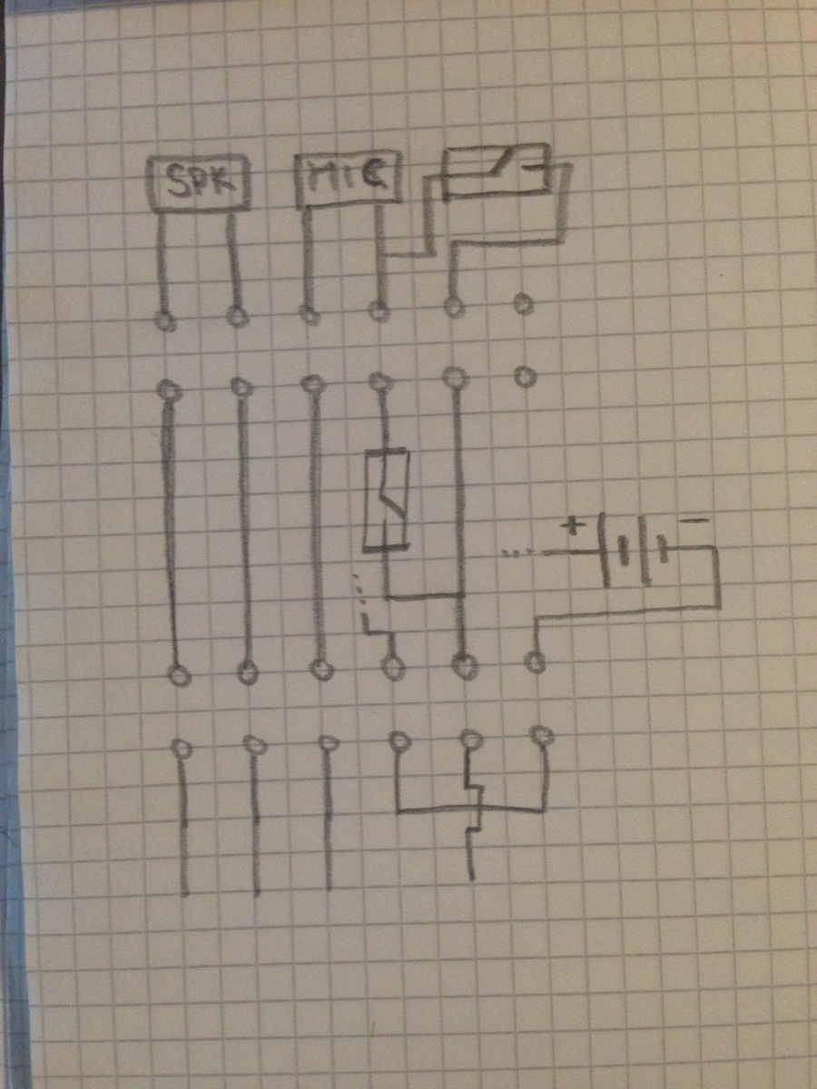

Projekt: Gleitschirm-Funkbedienung (PTT) kabellos ermöglichen, als
Notfall aber auch noch kabelgebundenen Taster. Der Empfänger der
kabellosen Empfangseinheit soll abgesteckt werden können und wie ein
Zwischenstecker zwischen Headset und Funkgerät funktionieren.
Auf der Headset-Seite soll zusätzlich ein kabelgebundener Taster als
Fallback parallel zum Funktaster angeschlossen werden.
Die Funk-Einheit ist fertig, ein BLE-Modul steuert ein Relais an. Die
Funk-Einheit wird über eine kleine Lipo-Zelle versorgt.
Problemstellung: Die Funkeinheit soll durch einstecken /
dazwischenstecken zw. Funk und Headset eingeschaltet werden. Dazu führe
ich - der Batterie über 2 Steckkontakte nach aussen, an der Buchse ist
da dann eine Brücke.
Soweit so gut. Allerdings stehen mir bei den Steckern auf Headset-Seite
(und damit Funk-Einheit Eingang) sowie auf Funkgerät-Seite (und damit
Funk-Einheit Ausgang) nur 6 Pins zur Verfügung.
Da mein Funkgerät mit der PTT-Taste einfach nur das Mikrofon vom Eingang
trennt, muss ich den Fallback-Taster und das Relais parallel schalten,
damit es eine OR-Schaltung ist. Damit es auch ohne Funk-Einheit klappt,
leite ich das auf einen weiteren Pin beim schalten um. Es "fehlt" also
ein Pin.
Die Frage ist nun: Darf ich für die Brücke (Einschalten der
Funk-Einheit) einen Pin verwenden, der gleichzeitig (wenn Funk-Einheit
nicht dazwischengeschaltet) für das Mikrophon verwendet wird? Kommt es
darauf an, ob ich + oder - schalte?
Alles etwas kompliziert - deshalb hier ein Bild. Die runden Böbbel sind
meine Stecker-Kontakte, oben ist Speaker, Mic und Fallback-Taster, in
der Mitte mein optionaler Bluetooth-Empfänger mit Relais und unten der
Stecker der Funkgerät-Seite mit der Brücke zwischen Pin 4 und 6, wobei
eben Pin 4 beim Weglassen der Funk-Einheit direkt an einem Pin 4 des
Mikrophons hängt.
Ich habe es im Anhang versucht zu zeichnen...
Danke für euer Feedback für einen Laien!
LG, Raphael

Richtig, die gepunktete Linie ist die Stromversorgung für das Funkmodul
/ Relais. Davon ist nichts gegen "aussen" verbunden, deshalb habe ich
das weggelassen.
Die Masse / Minuspol der Batterie wird aber halt am Mikrofon
angeschlossen, aber da kann ja kein Strom fliessen, weil keine
Verbindung zu "+", oder?
Ich möchte nur nichts zerstören oder mir ein Brummgeräusch o.ä.
einfangen.
Danke für Deine Hilfe!!
So wie ich das sehe ist der Minus vom Akku nicht mit dem Mikrofon
verbunden. Wenn der Funkteil heraussen ist, dann ist ja auch kein Akku
vorhanden.
Spielt aber ohnehin keine Rolle wie du schon richtig festgestellt hast.
