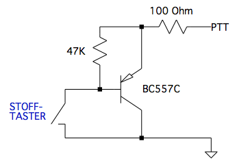

von Joe F. (easylife)
Ich würde mal versuchen das "Signal" des Stofftasters mit einem NPN
Transistor zu verstärken.
Die Schaltung geht davon aus, dass das Funkgerät auf PTT eine Spannung
anlegt, und der Taster nach GND schaltet. Kann mich dunkel erinnern,
dass das bei meinem Helm-Headset so war.

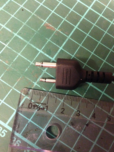

- Kannst du ein Foto vom Stecker machen, der ins Funkgerät gesteckt
wird?
- Wie hast du deine Stofftaste bisher angeschlossen?
von Raphael J. (raphael2)
> wird?
Einfach das Kabel, welches üblicherweise durch den Taster
kurzgeschlossen wird, durch den Stofftaster kurzgeschlossen.

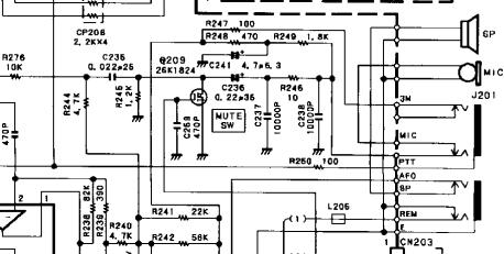

Mein Stecker hat ja nur 4 Pins. Ich denke (und habe es vom
experimentieren auch so im Kopf) dass das Wintec immer funkt, sobald ein
Mic angeschlossen ist - der Taster also nur das Mic unterbricht.
Seht ihr das auch so?
Nein. Der Kombistecker enthält ja sowohl die Klinke für den Lautsprecher
als auch die fürs Mikro. Oft ist es so, das die PTT zwischen den
'Massen' des Lautsprechers und des Mikros liegt. (So machen das meine
Motorolas und Kenwood Funken) Miss am besten mal mit einem Ohmmeter
zwischen den 'Sleeves' der Klinken, ob der Taster dazwischen liegt.

https://en.wikipedia.org/wiki/Phone_connector_%28audio%29#/media/File:Jack_plug.png
ist 1 = Sleeve
2 = Ring
3 = Tip
Ring gibts bei dir nicht, weil das ja Monostecker sind.

StromTuner
Joe F. schrieb:
> "ACHTUNG !
> Das Wintec LP 4502 darf nur mit Zubehör kombiniert werden, welches
> Mikrophone und Lautsprecher elektrisch vollständig trennt. Es gibt
> Zubehör, welches eine gemeinsame Zuleitung für Lautsprecher und
> Mikrophone verwenden!"
Ja genau. Das spricht ja für meine Theorie. Wenn man solches Zubehör
benutzen würde, dann geht die Kiste auf Dauerstrich.
Axel R. schrieb:
> Bei meiner alten Klapperkiste (Albrecht AE144) wird die
> Elektretmikrofonmasse auf GND gezogen.
Dito hier. Der Lautsprecher liegt direkt auf Masse, das Mikro nicht.
Verbindet man Lautsprechermasse mit Mikrofon-Minus, ists die PTT.
Anbei mal ein Auszug aus dem Kenwood TH42 Plan.
