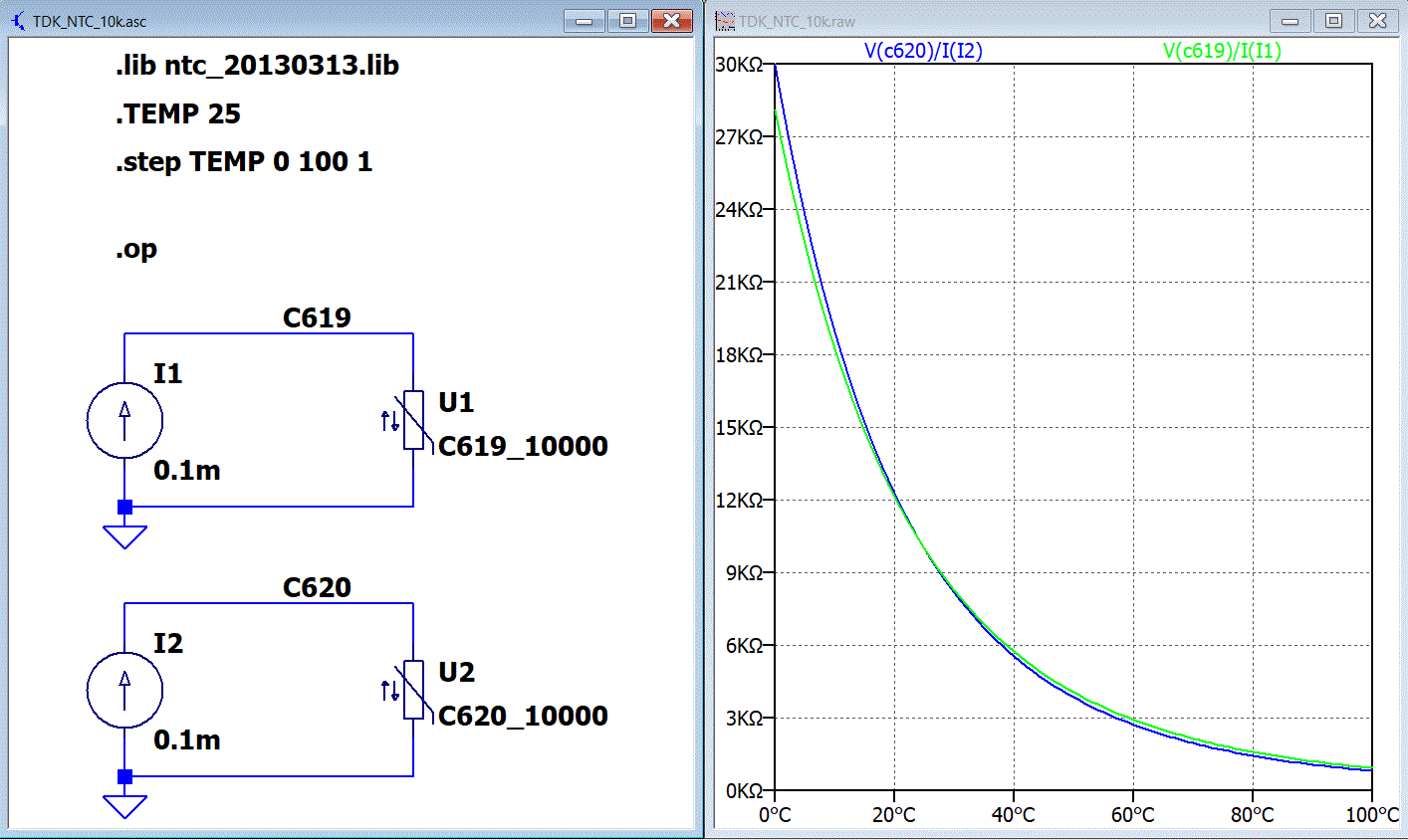

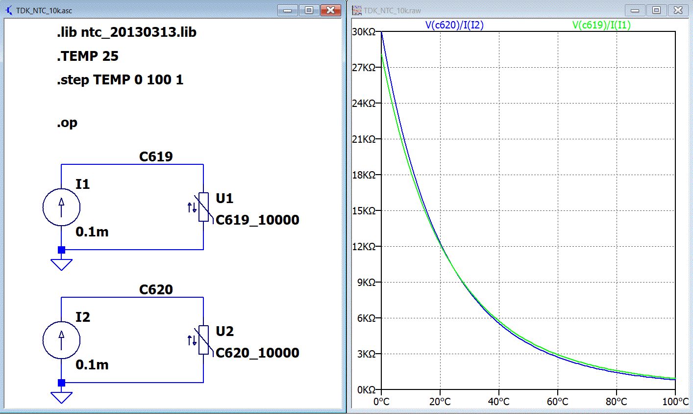

Hallo
ich suche eine asy Datei , für einen ntc und ptc
hat jemand eine?
ich will von dieser Seite einige ntc integrieren.:
https://www.tdk-electronics.tdk.com/de/194576/design-support/tools-fuer-entwickler/ntc-thermistoren/ntc-thermistor-modell-bibliothek-fuer-pspice
wäre nett wenn jemand ne Lösung hätte.
mfg Josef
#6170415
Im Anhang mal zwei Beispiele.
Achtung, die Modelle berücksichtigen Selbsterwärmung.
Leider sind ein paar subcircuits irrtümlich mehrfach in dem Lib-file
drin. Deshalb mit einem Texteditor die lib-Datei korrigieren, falls man
zufällig eines dieser Modelle verwendet.
Leider meldet LTspice dieses "Problem" nicht im Log-file. Diese Fehler
findet man, wenn man die Netzliste mit der PSPICE-Demoversion versucht
zu simulieren.

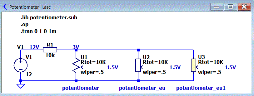

o0der ein öffner model für einen schalter?, oder einen stufenlosen poti
ich bräuchte soviel ,
nur fällt es mir gerade nicht ein, und ich kann mir mit den sachen wenig
helfen, ich bin froh wenn ich sucircuit in die asy dateien integrieren
kann
mfg Reinhard
#6172923
#6172967
Prinzipiell wird ein Poti als zwei Widerstände simuliert. Das kann man
entweder direkt im Schalplan realisieren oder in einem
subcircuit-Modell.
Beispiel: Direkte Realisierung im Schaltplan mit zwei Widerständen:
.param pos=0.5
Ra
{10k*(1-pos)}
Rb
10k*(pos}
Im Anhang das Gleiche mit Symbol und subcircuit.
Das Symbol (.asy) und das Modell (.sub) in den Ordner des Schaltplanes
kopieren.
