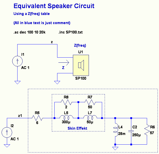

Benötigt wird sowas für die Modellierung realer Bauelemente in
Ersatzschaltungen inkl. parasitärer Elemente. Am Ende kann man dann in
SPICE weiterarbeiten. Daher wäre was kompatibles zu gängigen Strukturen
ideal, wie z.B. die universale C-Komponente von LTspice. Mit der man
z.B. auch direkt die Werte für Quarze verwenden kann. Prinzipiell könnte
es aber auch ne andere Struktur sein, Ladder oder Transmission line. Die
ideale Struktur ist sowieso Bauelementtyp abhängig.
Von HP gabs mal einen Impedanzmesser, der das Bauelement in eine
Ersatzschaltung aus 6 idealen Bauelementen umwandelte.
Wie funktioniert sowas in einem Programm? Gibts was fertiges kostenloses
oder billig?

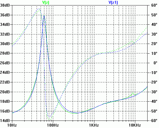

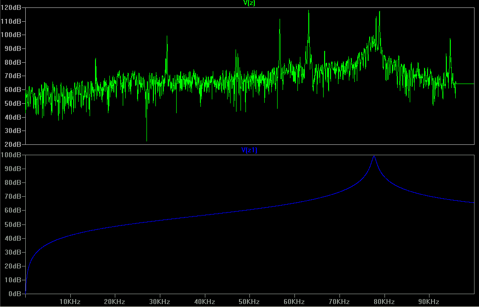

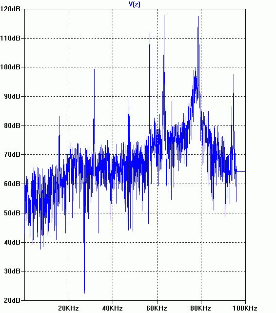

Wie soll denn die Kurve aussehen?

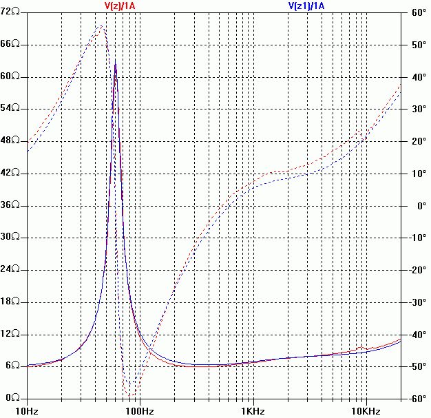

Du meinst ein reales Beispiel? z.B. wie im Anhang.
von Achim M. (minifloat)
Dein Beispiel willst du kompensieren, dass ein konstanter realer Wert
herauskommt?
Oder möchtest du ein Sammelsurium an Bauteilen, das dir diese Kurve
möglichst genau nachzeichnet?
Naja, beides ist eigentlich dasselbe Problem. Schau einfach, welche
Kurvenprimitive zusammengesetzt deiner Wunschfunktion am besten
nachkommen.
Das kann man mit irgendeinem Spice auch halbautomatisch durchprobieren
lassen.
mfg mf

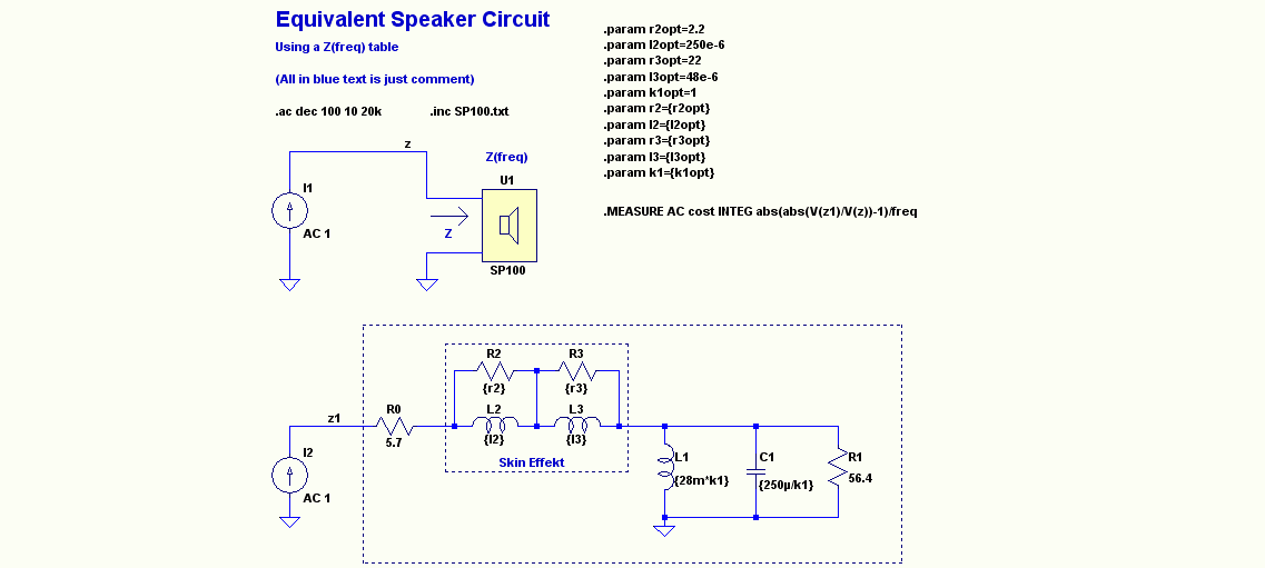

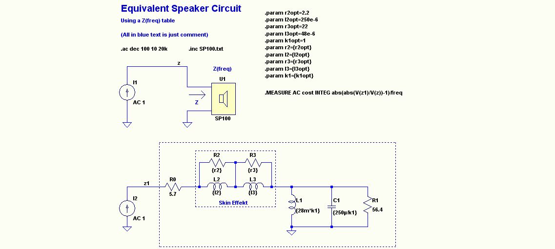

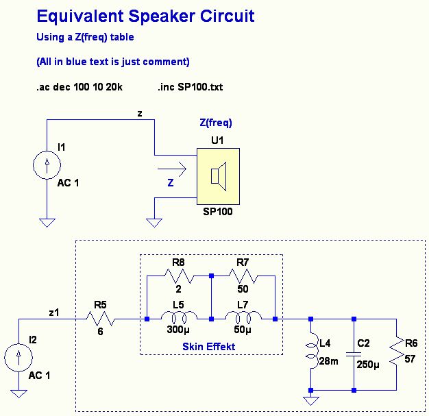

Habe mal das Modell von LTspice angehangen. Scheint mir im ersten Ansatz
als erfolgversprechende Struktur für eine Vielzahl von Bauelementtypen.

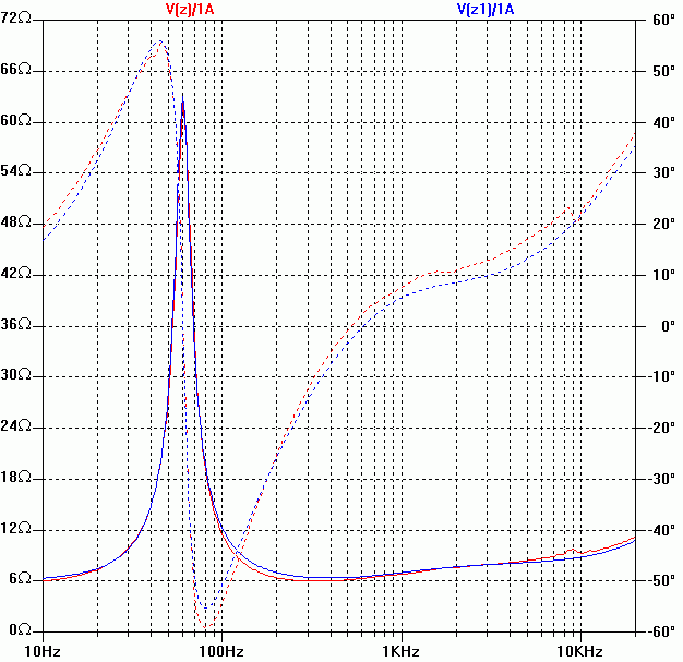

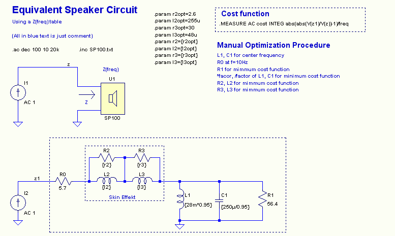

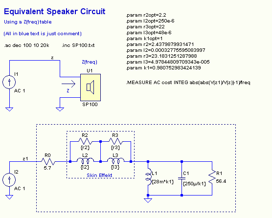

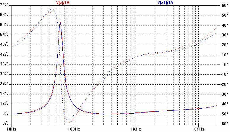

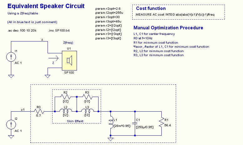

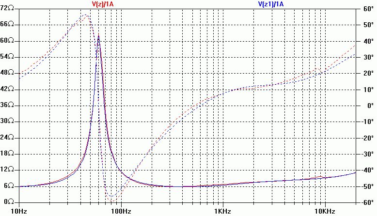

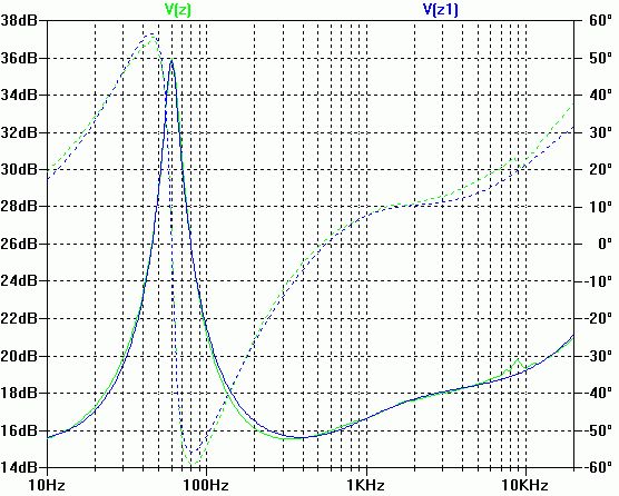

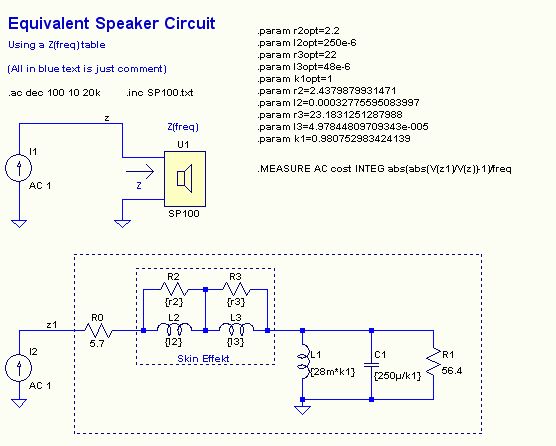

von Helmut S. (helmuts)
Hier mal ein "Hand-fit".
Achtung, das Vorzeichen der Phase in der Datei von Abdul K. ist falsch.
Man muss das Vorzeichen vertauschen. Das war bestimmt ein Test um zu
sehen ob wir's "blicken". :-)
Mit diesen guten Startwerten könnte man es mit dem Optimizer von der
LTspice Yahoo group probieren.
http://tech.groups.yahoo.com/group/LTspice/files/%20Tut/Optimization/
In "Examples from Helmut" gibt es Beispiele und eine Anleitung.
Die home page von Friedrich Schmid, dem Author dieses Optimizers.
http://members.aon.at/fschmid7/page_3_1.html
NEW: Perl based optimizer ( flexible polyhedron , differential evolution
) for Spice ( with Perl/TK GUI )
Ne direkte Lösung in LTspice ist natürlich auch sehr cool. Werde es mir
> Das kann man aber fast
immer auch von Hand in einem Simulator machen, wenn man geschickt
separiert und dafür etwaige Resonanzen und das Verhalten bei tiefen und
hohen Frequenzen ausnutzt.
Leider hat der von mir erwähnte Perl-Optimizer diese Aufgabe nicht
geschafft. Dafür kann man aber mit intelligenter Handoptimierung bei
dieser Schaltung sehr gut zu einer Lösung kommen. Siehe Kommentare im
Schaltplan.
Es gibt übrigens eine strenge mathematische Beziehung zwischen Betrag
und Phase bei Minimum-Phase-System (=kein Allpass-Faktor). Daher reicht
es bei dieser Schaltung allein die Betragsfunkion anzunähern.
http://www.dcsc.tudelft.nl/~wb2207/transp/sr10-8.pdf, Seite 4
Das stimmt natürlich alles.
Der Ultraschallwandler ist für mich einfach nur ein Testobjekt. Zumal
hier schon öfters nach diesbezüglichem Ersatzschaltbildwerten gefragt
wurde. Lautsprecher interessieren mich nicht sonderlich und lassen einen
nur in dem ganzen Esoterikkram die Richtung verlieren.
Vielleicht kann man auch die ganzen S-Parameter Tools verwenden. Ich
habe nur keine Ahnung, warum die immer eine Systemimpedanz (z.B. 50 Ohm)
verlangen und in unserem Fall hier das nirgends auftaucht. Warum brauche
ich bei solchen Meßwerten keine Systemimpedanz? Man sieht, von
Vierpoltheorie verstehe ich nichts: 1 Tor, 2 Tor, skalar oder
vektoriell, hm.
Dann gibts noch scheinbar ein ultimatives Fitting-Tool: LEVMW
Aber nirgends ein Beispiel wie man es verwendet.
Ich werde erstmal Perl ausprobieren. Ein Fitter direkt in LTspice wäre
sehr zielorientiert. Obs der beste Lösungsansatz ist, muß ich testen.
> Schaltplan.
Schade. Werds trotzdem testen.
Welche Beispiele schaffte er denn? Das ist ja Jahre her. Hast du da noch
was im Kopf?
Mich dünkt speziell bei diesem Beispiel, was ich eigentlich eher
willkürlich wählte bei der Suche nach realen Daten, daß es zufällig ein
eher schwieriges Beispiel ist. Ich weiß nur noch nicht warum.
Jedenfalls sind deine handoptimierten Werte schon sehr gut. Lob!
Da schreibst du was was ich seit Tagen auch vermute. Schön wenn man dann
eine Referenz zum Weiterlesen findet. Danke.
Ich vermute momentan, daß man mit der zusätzlichen Phaseninformation
schlicht schneller zu einem Optimum rein algorithmisch gelangt.
Aber bei welchen Strukturen brauch man dann unbedingt die Phase?? Das
irritiert mich. Dabei dachte ich 20 Jahre, jetzt kann ich komplex
rechnen. Pustekuchen, doch nicht ganz verstanden.
Werde das Paper lesen. Vielleicht geht mir ein Licht auf.

In der Yahoo group sind zwei Beispiele von mir. Am besten lässt du die
mal "rennen".
Du brauchst übrigens neben Schaltplan.asc und Schaltplan.net die zwei
Perl-Skripte optimizer.pl und simend.pl und eine Initialisierungsdatei
Schalplan_init.txt.

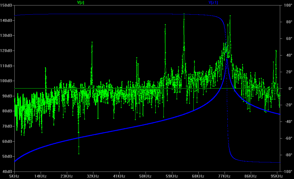

Habe noch etwas mit der Phase gespielt. Tatsächlich, man kann sie auch
problemlos in meinem Beispiel weglassen. Sie baut sich sozusagen rein
aus der Amplitude wieder korrekt auf.
Da sind wir ja wieder bei dem Test mit der inversen Phase ;-)
Abdul,
Ich hatte vergessen, dass der Optimizer wohl nur 1e-6 aber nicht 1u
versteht. Jetzt rennt der Optimizer zusammen mit LTspice wie gewünscht,
sogar mit 5 Variablen. Im zip-file sind alle Dateien die man braucht um
das zu testen. Lies bitte auch die "instrcutions.txt".
Ehre wem Ehre gebührt:
Geduld, Geduld. Wenn der Optimizer fertig ist, dann erzeugt er den
Schaltplan_opti.asc und öffnet den mit LTspice. Da stehen dann die
optimierten Parameter drin. Siehe meine Screenshots.

finden soll, dann muß der schon bedienbarer werden.
Was ist nun, wenn ich abbreche? Ja ja, ich bin doch blöde. Kein Backup
vorm Start gemacht.
Woher weißt du wieviele Sims er gemacht hat? Popt da regelmäßig LTspice
auf? Ich sehe nix. Ich würde behaupten, es wurde nie gestartet.
Du kannst ihn jeder Zeit abbrechen. Da geht nichts kaputt. Der Optimizer
packt nicht den Schaltplan an. Der manipuliert nur den .net file. Dann
ruft er LTspice im batch mode mit dem .net file auf. Aus dem log-file
liest er dann das Ergebnis. Das wiederholt sich dann immer wieder.
Der .net file wird bei jeder Simulation des Schaltplans neu gemacht.
Alternativ: View -> SPICE netlist
Das erzeugt auch den .net file.

Ich habe noch weiter rumgespielt. Man kann die Start- und Grenzwerte
noch viel weiter fassen und er findet trotzdem ne Lösung. Dauert dann
regelmäßig 60 Runden, also 50% länger.
Da steckt sicher weitere Musik drinnen! Danke Helmut für die Starthilfe.
kay schrieb:
> Eine Frage an Helmut: Warum hast du bei der Kostenfunktion noch
> zusätzlich durch f dividiert?
> mfg
Diese Gewichtung mache ich, damit bei der Integration die Werte bei
hohen Frequenzen nicht total überbewertet werden. Stell mal die
Frequenzachse auf linear, dann siehst du, dass der wichtige untere
Bereich zu "kurz" käme, wenn man keine Gewichtungsfunktion hätte.

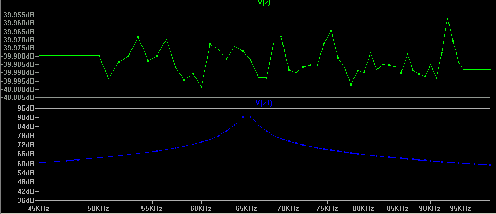

3. So, der Realitycheck mit einer DCF77 Ferritantenne. Problem dabei:
Ich kann mir nicht erklären, wieso LTspice beim Einlesen der realen
Daten alles kleiner -40dB auf diese -40dB begrenzt. Höhere Werte sehen
richtig aus. Dazu habe ich dann mal einige Testzeilen in den
PWL-Abschnitt des SUBs reingeknallt.
Das verstehe ich nicht!

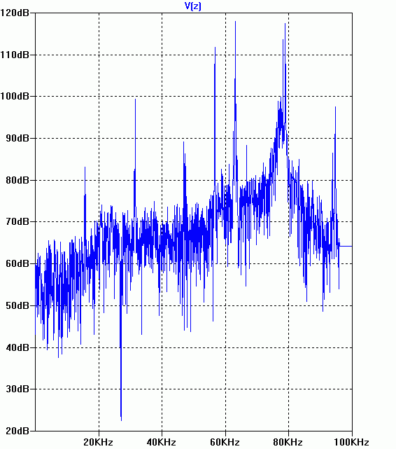

Anbei alle notwendigen Daten. In den FFT-Daten der Ferritantenne ist
noch ein Auflösungsfehler der zu einem nicht vorhandenen Peak führt,
wird gerade untersucht. Ist aber kein Fehler von LTspice und hier
erstmal ohne Belang.
Hallo Abdul,
danke für die Frage 3.
DCF77.sub
Ändere den Wert für R1 auf 0.00001. Dann geht es bis -100dB.

So, das ganze Spektrum ist enthalten. Ich habe noch die Meßdaten per
Hand auf absoluten Pegel gebracht.
Muß leider erstmal aufgeben trotz einigen Versuchen u.a. Einschränkung
des Frequenzbereichs. Der Fitter findet keine Lösung. Vielleicht liegts
an dem Rauschen. Ein Mensch kann ohne viel Aufwand den resonanten
Bereich erkennen.
Vielleicht will ja jemand spielen. Im Generator sind die gemessenen
Ersatzwerte der Ferritantenne, wobei der R der Spule nur den
DC-Widerstand beeinhaltet. Also nicht perfekt.
In der FFT zeigt die reale Antenne aber klar die Impulse von DCF77.
Die Lösung ist einfach.
Man muss hier die Daten auf den Zielbereich beschränken und eventuell
sogar noch filtern. Ein einfacher Bandpass bei 77,5kHz kann nicht
mehrere Peaks haben.
Das sind echte Daten direkt aus der Ferritantenne. Also sind auch einige
Peaks durch Sender drinnen.
Die Frage stellt sich einfach, wie man dem Optimizer beibringt was
wichtig und was unwichtig. Die Gewichtungsfunktion ist das Problem.
Auch weiß ich nicht, was er zu dem Grundrauschen sagt.
Speziell bei der Ferritantenne wäre es auch praktisch gesehen, nicht
möglich diese komplett abzuschirmen und dann einen Rauschgenerator als
Quelle zum Vermessen zu benutzen. Sobald man eine Ferritantenne mit nur
etwas besserem Q versucht irgendwie abzuschirmen, wird sie total
verstimmt! Bei einem Q von z.B. mehreren hundert, reicht das bloße
Sitzem vor dem Meßaufbau für ordentlich andere Werte.
Schon die Frage, ob Scope während der Messung dran oder ab, ist ein
Problem. Die zusätzliche Erdverbindung verstimmt bereits deutlich die
Antenne.
Um zu prüfen, ob ich keinen Mist mache, habe ich die PAL-Frequenz Peaks
drinnengelassen, also das TV im gleichen Raum blieb an.
Das sind so mehr oder weniger die einzigen Peaks die man aus dem
Spektrum noch entfernen könnte.
Das Ersatzmodell für die Antenne ist auch erstmal in seiner Struktur ok.
Ich werde mal eine andere Form der FFT benutzen und schauen.

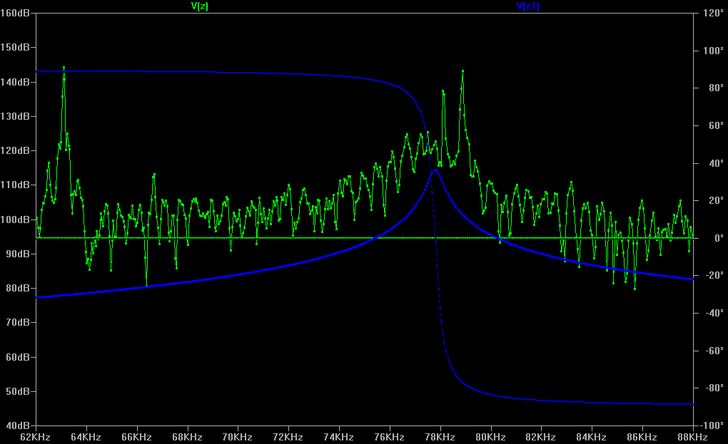

Hm. Da fehlt noch das Diagramm, welches Helmut selbst erzeugte. Hatte
ich wohl vergessen heute morgen hochzuladen.

Ich habe noch weiter mit dem Fitter gespielt, bin aber nicht wirklich
erfolgreich gewesen.
Erst habe ich die FFT in SpectrumLab durch eine FFT in LTspice ersetzt.
In der Hoffnung, eine längere Aufzeichnung wird weicher ohne den
heftigen Rauschteppich. Das kann man in SL gut sehen, wenn man die
Anzahl der Bins erhöht.
Dazu wurde in LTspice ein längeres Stück Samples (20 Sekunden) von der
Soundcard eingelesen. Irgendwie ist die FFT in beiden Programmen aber
sehr unterschiedlich implementiert, so daß in SL 2048 bins kein Problem
sind, in LTspice aber 2 Millionen bins notwendig sind, damit die obere
Grenzfrequenz die 100KHz erreicht. Also ist das kein toller Weg. Die
entstehende exportierte FFT-Datei ist 100MB groß! Eine Länge von einer
Sekunde brachte auch keinen Fortschritt.
Dann habe ich mit dem Frequenzbereich der Simulation gespielt. Da sieht
es so aus, daß diese möglichst symmetrisch zur f0 Wunschfrequenz sein
sollte, dann läuft der Fitter am besten. Vielleicht wäre eine
geometrische Relation sogar noch besser?
Weiter habe ich die Anzahl der Stützfrequenzen variiert. Auch hier kein
eindeutiges Ergebnis. Eine Umstellung von linear auf dekadisch scheint
leicht besser.
Desweiteren wurde die Cost-Funktion in diversen Abwandlungen
ausgetestet. Auch in einer Variante, die f0 konzentrisch arbeitet. Hat
nichts gebracht.
Dann habe ich versucht, die Verstärkung beider Kanäle z und z1 nominal
gleich zu machen. Das verändert das Fitter-Verhalten sehr stark. Nur
leider weiß ich nicht, wie man eine Fitter-Funktion bauen könnte, die
diese Verstärkungsabhängigkeit eliminiert. Bloßes Einführen einer
weiteren Variable, die durch den Fitter automatisch als 5. Variable
mitoptimiert wird, hat nur Chaos verursacht. Vielleicht müßte man hier
die Gewichtung der Freiheitsgrade auch noch unterschiedlich machen. Die
sind ja momentan alle gleichberechtigt und nur durch die Cost-Funktion
miteinander verknüpft.
Mir scheint es so, daß der Optimierer immer dann eine akzeptable Lösung
findet, wenn die Voreinstellung den Peak in den Bereich des Bandpasses
bringt. Er dann also nur noch links oder rechts den Berg hoch optimieren
muß. Ist er weiter weg, dann verrennt er sich total.
Ich bin also erstmal am Ende mit dem Latein.
Dann noch ne Frage zur Cost-Funktion nach Helmut:
In deiner Funktion wertest du nur die Magnitude aus, richtig? Also die
jeweilige Phase bleibt unberücksichtigt. Ich stelle mir das Ignorieren
der Phase als optimal vor, wenn man eine Messung machte die diese nicht
beeinhaltet.
Ich wollte ja schon fast erstmal aufgeben, aber nach einigem Überlegen
dann: Hier eine neue Version.
Ich habe die Cost-Funktion so umgeschrieben, daß sie nun unabhängig vom
absoluten Pegel ist. Der ist ja zumindest bei einer Messung als Antenne
mit nur einem Rauschteppich durch die Atmosphäre nicht definierbar.
Damit wird sie offensichtlich wesentlich stabiler. Nun kann ich sogar
den Frequenzbereich völlig großzügig maximal machen und es
funktioniert. War vorher undenkbar.
Vielleicht geht ja noch mehr durch Verbesserung der Cost-Funktion?
Spielt mal damit!

Ergebnis_2a: Vollansicht des Spektrums
Ergebnis_2b: Zoom in die interessante Region
Die Startwerte liegen ordentlich neben dem Maximum, so daß der Fitter
nicht zufällig zu nahe am Optimum startet.
