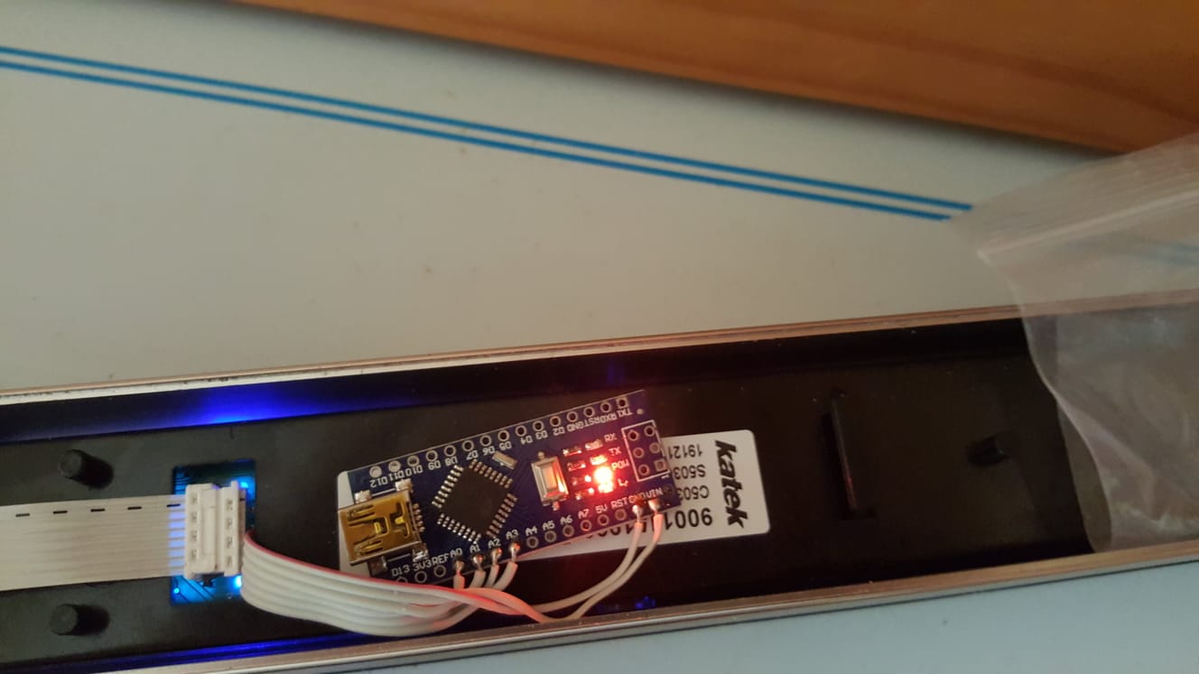

Ausgangssituation: Unsere Dunstabzugshaube von Siemens hat drei
Normalstufen und zwei Intensivstufen. Nutzt man eine der Intensivstufen,
schaltet sie leider immer nach sechs Minuten wieder automatisch in eine
Normalstufe.
(Wahrscheinlich ist es Siemens nur durch dieses Verhalten möglich, eine
geringe Dauerbetriebs-Lautstärke und trotzdem eine hohe Leistung ins
Datenblatt zu schreiben. Genial!)
Dieses Verhalten ärgerte die Hausfrau immens (immerhin Prio 8 von
maximal 10 auf unserer To-Do-Liste!), sodass eine Lösung her musste.

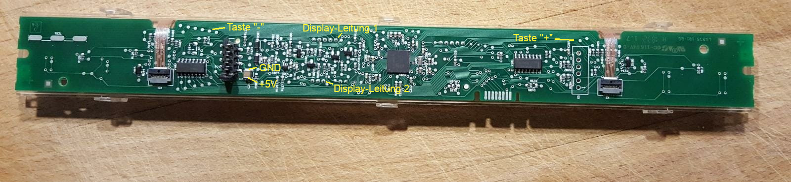

Die Dunstabzugshaube hat zwei Platinen, eine fürs Tastenfeld und Display
vorn und eine für die Motorsteuerung hinten. Da die Frontplatine viel
besser zugänglich war, entschied ich mich, dort anzugreifen.
Kommunikation läuft intern über einen Bus. Da ich das Busprotokoll nicht
reverse-engineeren wollte, schaue ich, ob das Display momentan "int"
(für intensiv) anzeigt oder nicht. Das Display wird per Matrix
angesteuert, deshalb muss ich den Pegel zweier Leitungen beobachten. Die
Intensivstufe ist genau dann an, wenn beide identifizierten Leitungen
auf GND liegen.

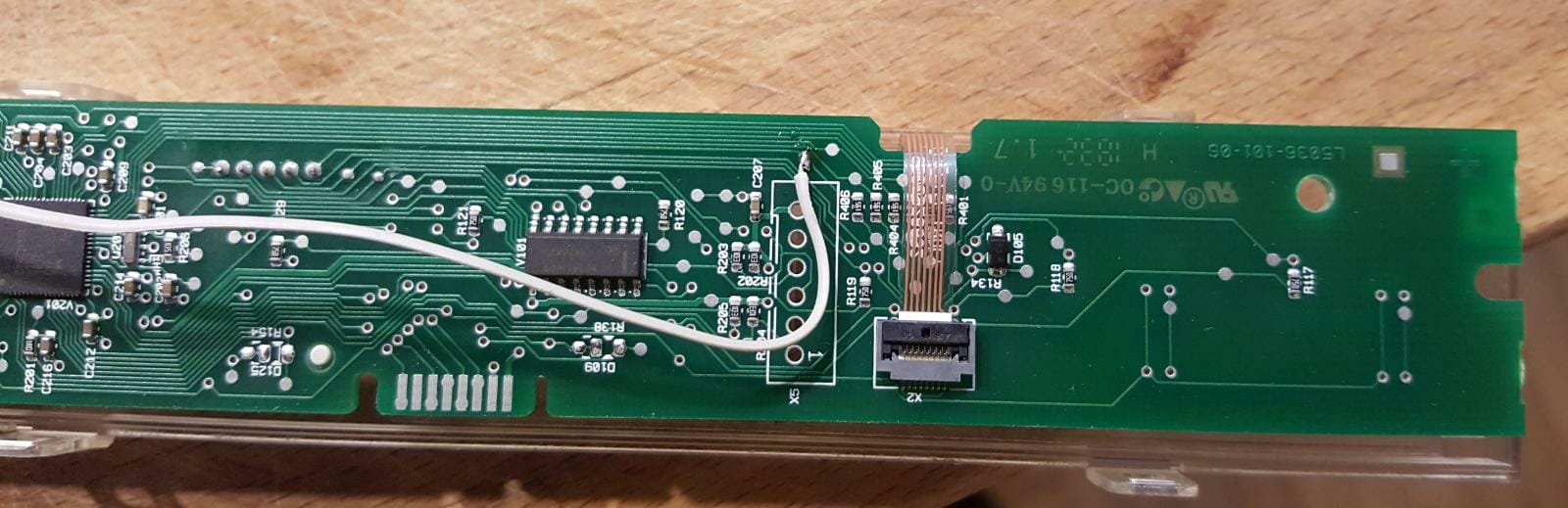

Die weitere Idee ist, nach fünfeinhalb Minuten einmal die Tasten "-" und
"+" virtuell zu drücken. Damit läuft der Sechs-Minuten-Timer für das
automatische Zurückschalten wieder von vorne los. Die Tasten sind in
Wirklichkeit kapazitive Eingabefelder, die über einen kleinen
Kondensator jeweils an einen Darlington-Verstärker gekoppelt sind. Um
also eine Taste virtuell zu drücken, muss man nur einmal kurz an der
Leitung "wackeln".
Nachdem ich alles ausgemessen hatte, war die Umsetzung denkbar einfach
per Arduino Nano (bzw. einen China-Klon für knapp vier Euro). Ich
brauche also zwei Anschlüsse für das Display und zwei für die Tasten "+"
und "-". Außerdem +5V und GND. Insgesamt werden sechs Adern zwischen
Dunstabzugshaube und Arduino benötigt. Da der Arduino Nano so klein ist,
passt er sogar bequem mit ins Gehäuse der Abzugshaube.
Außer dem Arduino Nano und den Leitungen wird zum Nachbau nichts
benötigt und ist daher wirklich kinderleicht für jeden, der halbwegs
löten kann. Ich nutze die Pins A0 bis A3 des Arduino, die korrekten Pins
müssten ggf. im Sketch ganz oben angepasst werden. Und ja, ich weiß, man
könnte viel kompakteren Code schreiben. Habe ich aber nicht ;-)
Gruß Matthias

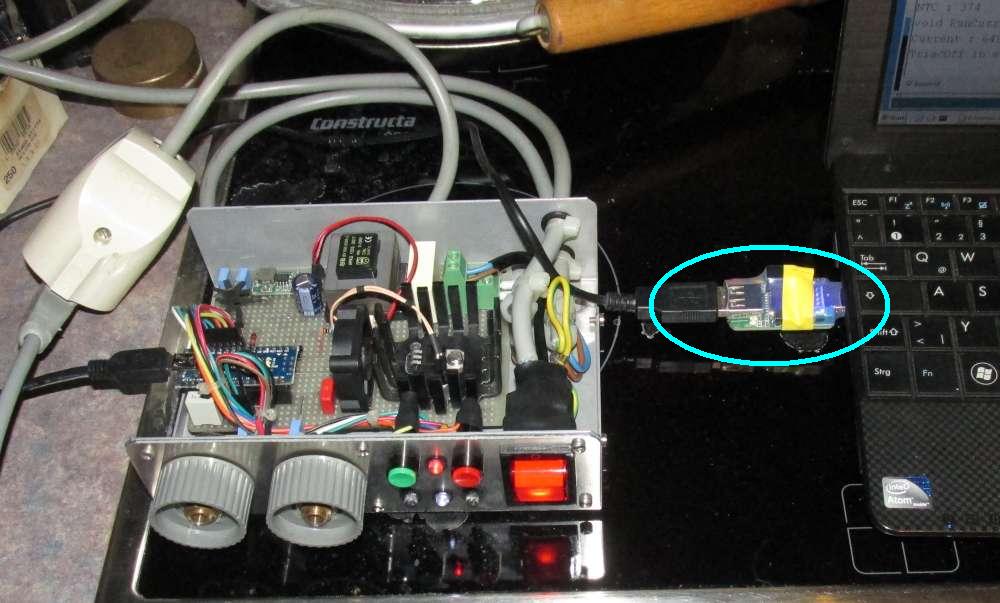

@Helmut: Netztrennung gibt es keine - beim Programmieren hatte ich
einfach die +5V-Leitung nicht verbunden, eine separate Masseverbindung
hergestellt und die USB-Programmierung per akkubetriebenem Laptop
vorgenommen.

Du hast recht. Da die Haube an 230V AC hängt mit beliebig verdrehbarem
Netzstecker, ist das nicht ganz ungefährlich! Ggf. Verbindung zur Haube
steckbar machen und nur programmieren, wenn nicht mit der Haube
verbunden. Bitte nur nachbauen, wer sich der Problematik bewusst ist!
Leider kann ich den Originalbeitrag nicht mehr bearbeiten. :-(

Da man keine Lust hatte, den Trenntrafo zum Kunden zu tragen, nahm man
den Phasenprüfer zur Hand und drehte den Netzstecker so, dass die Phase
nicht auf dem Fernsehchassis lag.
Also gucken, dass Masse an Null liegt.
Da man sich dabei noch immer unwohl fühlt und auch im Fehlerfall den PC
nicht töten will, zusätzlich eine galvanische Trennung der
USB-Verbindung. Das wurde vor drei Jahren u.a. dort diskutiert:
Beitrag "Re: Benötigt man für µC Boards (Arduino, Launchpad, Raspberry Pi) eine galvanische Trennung für USB?"
(Es lohnt sich, den Thread komplett zu lesen.)
https://www.mikrocontroller.net/attachment/340832/Messaufbau_marked.JPG
