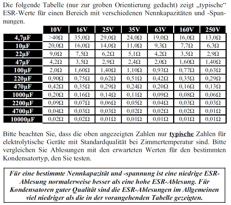

ab welchen widerstand Elko lieber tauschen ?
Gast #4419082
ESR?
Das ist stark baugrößenabhängig.
Außerdem tritt bei großen Kapazitäten eine ESR Erhöhung ohne
Kapazitätsveränderung eher nicht auf, bei kleinen (<220 µF) aber schon.
m.a.W. nicht pauschal beantwortbar

DAVID -. schrieb:
> Mir kommen immer wieder Elkos unter die ein widerstand von 0,9 -2 Ohm
> haben die tausche ich immer gegen neue aus.
> Aber ab wann macht es sinn Elkos zu tauschen die noch die volle
> Kapazität haben ?
Sobald die Ripple-Ströme zu einer verstärkten Erwärmung des Elkos
führen.

DAVID -. schrieb:
> Hallo
> Kapazität haben ?
> DANKE
Bist Du Dir sicher das Du Dich da nicht vermessen hast? Diese Angabe
schreit geradezu nach einem Meßfehler. So große Widerstände sind sehr
unplausibel. Was mißt Du da? 100 Jahre alte 0,22 Mikrofaradelkos? Bei
welcher Frequenz außerdem (1 MHz, 100 kHz?).
Manche Elektrolytkondensatoren sind schon bei 10 Milliohm defekt, andere
erst bei 50 Milliohm, kann man schwer pauschalisieren. Dafür kann man
einfach mit dem Datenblattwert vergleichen. Meßwert ist in Toleranz =>
gut, Meßwert außer Toleranz => schlecht.
Und ja es gibt viele Anwendungen da spielt der ESR an sich keine Rolle,
ob er innerhalb der Spezifikation ist aber sehr wohl.
Elektrolytkondensatoren vertrocknen und dann sind sie nicht mehr
vernünftig zu gebrauchen.
Was das "Tauschen" anbelangt: Im Zweifelsfall lieber austauschen. Der
Elko der jetzt "noch" gut ist, ist vielleicht genau der nächste der
"stirbt".

OP #4419681
Ich habe über die Feiertage 3 TFTs instandsetzen müssen und bei allen 3
waren nur 105C verbaut.
Ob woll die Hersteller jahre weit auseinander liegen (2004 -2010) und
keine aufgeplatzten oder verformten zu sehen sind konnte ich an hand des
widerstand diese als defekt vermuten und tauschen.
Jedenfals gehen 2 der 3 wieder beim 3ten mus ich eine CCFL simulieren.
(Beitrag "Re: Reparatur: Monitor zeigt nur für 2 Sek ein Bild")
Ich muss auch sagen ich hatte noch nie ein elko der mehr wie 2 Ohm
hatte.
Und messen tute ich mit so ein Transistor Tester aber mit welcher
Frequenz kann ich nicht sagen.
Danke für das feedback.

Jonny S. schrieb:
> Bei meinem ESR-Messgerät war diese Tabelle (siehe Anhang) dabei.
> Sie
> gibt ein paar Richtwerte an.
Das Problem ist ein bißchen die Schwankungsbreite.
z.B. für 1000 uF, 35 Volt stehen in der Tabelle 110 Milliohm
tatsächliche Modelle haben aber Werte zwischen 22 Milliohm und 440
Milliohm.
Insofern ist so eine Tabelle eher schädlich als nützlich, denn ein Wert
von 100 Milliohm bedeutet bspw. bei Elko A er ist kaputt, bei Elko B ist
aber alles in Ordnung.
Ach woher. Wenn du alle Elkos in der Tabelle mit Typ A
einfügst dann ergibt sich immer dasselbe Gefälle mit
von links nach rechts abnehmendem ESR.
Deshalb steht da 2mal "typische" ESR-Werte u. "typische" Zahlen.
