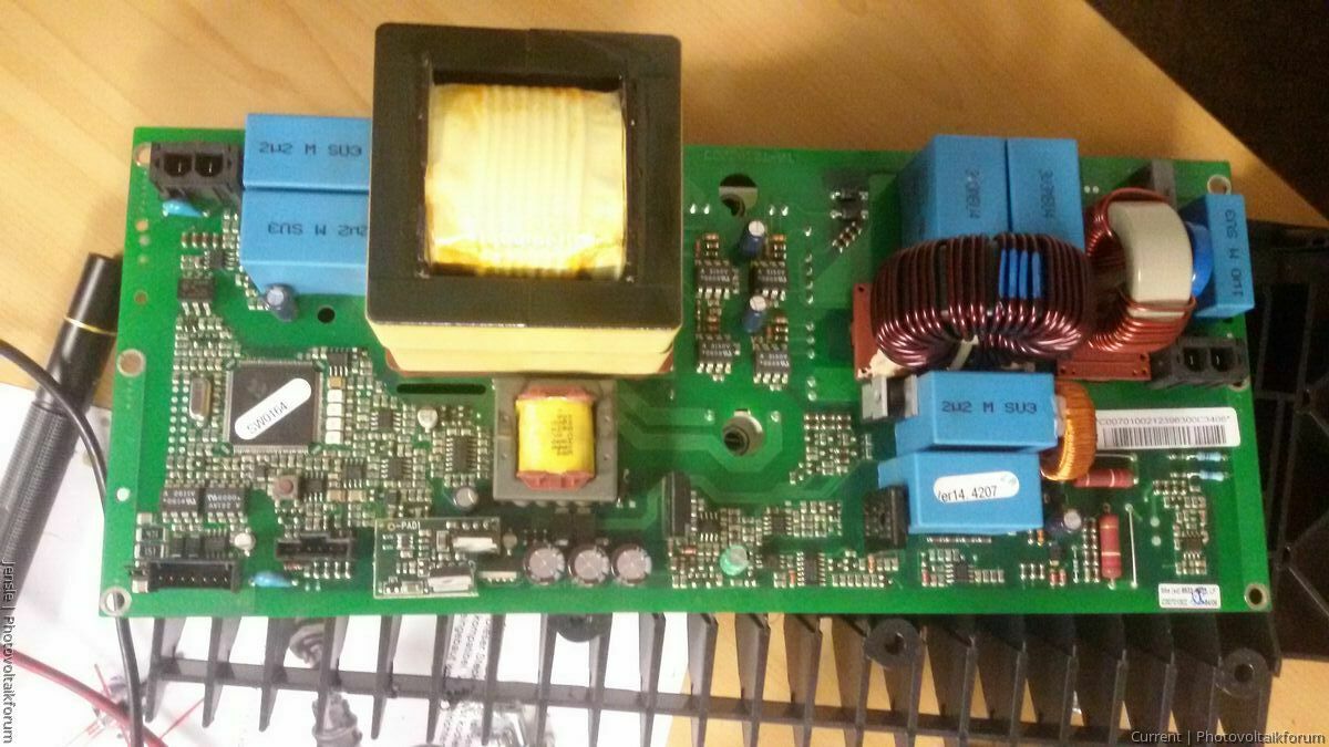

Ich habe hier ein Bild der Platine von einem anderen Thema.
Ich habe schon den IGBT ausgelötet und gegen einen identischen getauscht
- Problem besteht weiterhin
Zudem habe ich alle Lötstellen nachgelötet - Problem besteht weiterhin
Hat hier vll. jemand eine Idee welches Bauteil hier gewechselt werden
muss, evtl. Kondensator oder ähnliches ?
Vielen Dank für Eure Ideen !

Das könnte in der Tat ein Elkoproblem sein. Allzu viele sinds ja nicht,
da kann man auch einen Rundumschlag machen. Die ausgelöteten dann
prüfen, so weiß man fürs nächste mal mehr.

Diese Platinen sind in sehr vielen Wechselrichtern verbaut, in vielen
Versionen was Spannungsbereich und Softwarestand angeht.
Ich würde auch als schnellsten Versuch alle Elkos (auch die SMD)
austauschen, bis auf die beiden über dem IGBT-Modul. Um die vernünftig
zu montieren, müsste man das IGBT-Modul entlöten und dafür brauchts
schon etwas Ahnung vom Löten, sonst ist die (doppelseitige) Platine
danach Schrott.
Diese Wechselrichter haben auch gerne Probleme mit kalten Lötstellen
(allerdings vornehmlich auf der AC-Platine, das hier ist eine
DC-Platine), daher auch auch sowas kontrollieren.

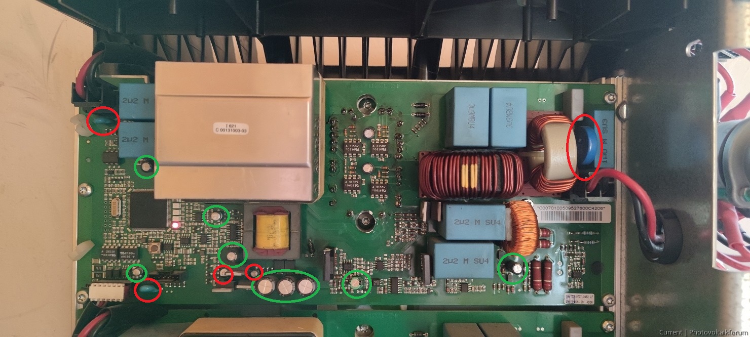

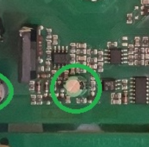

So, das Bild im Anhang ist meine Platine.
Die Rot umkreisten Kondensatoren habe ich die Werte nicht, speziell bei
den Tantal ist es quasi gar nicht mehr zu lesen.
Die Grün umkreisten da habe ich die Werte zum Tauschen.
Leider scheidet die Idee mit dem Fön quasi aus, weil ich erst Abends
zuhause bin, dann schalte ich den Wechselrichter aus und ein, dann
starten alle Platinen mit.
Die Eingangsspannung der Module wird immer angezeigt, auch wenn die
Platine  keinen Strom bringt.

Kann man die fraglichen Werte nicht von den anderen DC-MPPT-Platinen
lesen? Die sollten ziemlich gleich aufgebaut sein.
Die beiden blauen "Tantal"-Kondensatoren sind nur zur Entstörung da
(Y-Kondensatoren), ich halte es für sehr unwahrscheinlich, daß diese für
den Fehler verantwortlich sind. Lass die erstmal drin.
Edit:
Die großen blauen Blöcke a.k.a. Folienkondensatoren auch. Wenn die
defekt sind, würde die Platine meiner Meinung nach trotzdem anlaufen und
dann ggf. einen Fehler melden.
