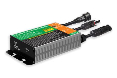

Ich hab 5 stück dieser $40 GDI inverter. Die drei alten, die anfangs
2021 gekauften, laufen zuverlässig, nie probleme, machen gut gekühlt
jeder 310W dauer.

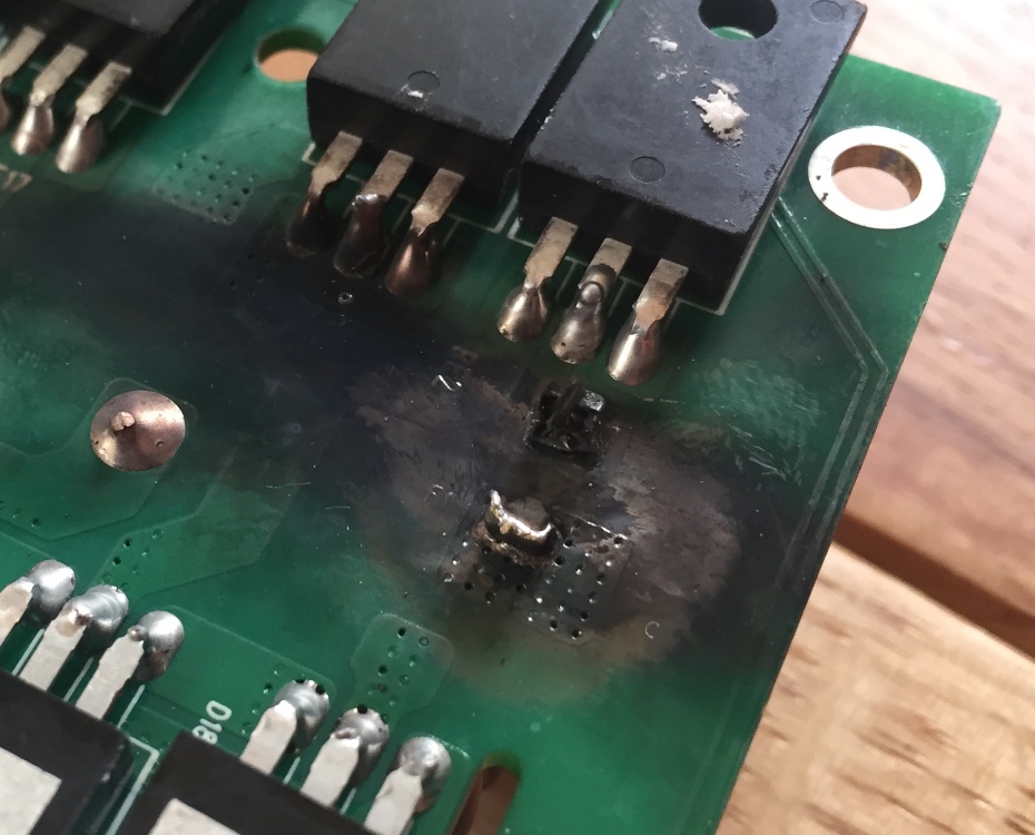

Die zwei neuen, 2022 gekauften, machen probleme. Einer hat nach 30 min
einen FET durchgebrannt, der andere macht nur 220W. Den FET hab ich
inzwischen repariert, das dings macht aber auch nur 270W.
Auffällig ist dass die alten eine MPPT spannung von 28V einstellen,
während die neuen bei 31 - 32V sind.
Heute hab ich an den potis VR1 und VR2 angeschaut. Da kann man was
einstellen.
Ich vermute VR1 bestimmt maximalstrom und VR2 beeinflusst MPPT.
Tips? Hat jemand eine ahnung welches poti für was ist?

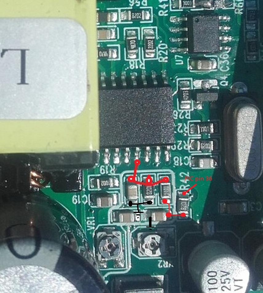

Gast #7155269
Eine variante wäre über den thermoschutz die leistung zu regeln.
Der temp sensor "RT1" hängt mit 47k auf +5V und wird mit AN1 am PIC
eingelesen. Wenn das am GDI ähnlich ist kann man damit die leistung
steuern.
Ich weiss auch nicht ob der GDI einfach 340V DC macht und das auf
trapez-AC ummünzt, oder ob er im DC pfad sauber die sinus-halbwellen
abfährt. Wenn er DC macht könnte man sicher den FB pfad des uuc38060 pwm
reglers beeinflussen.

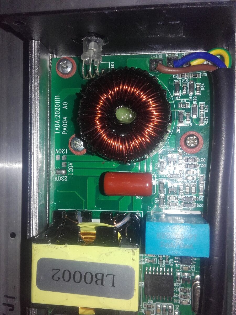

Gast #7156343

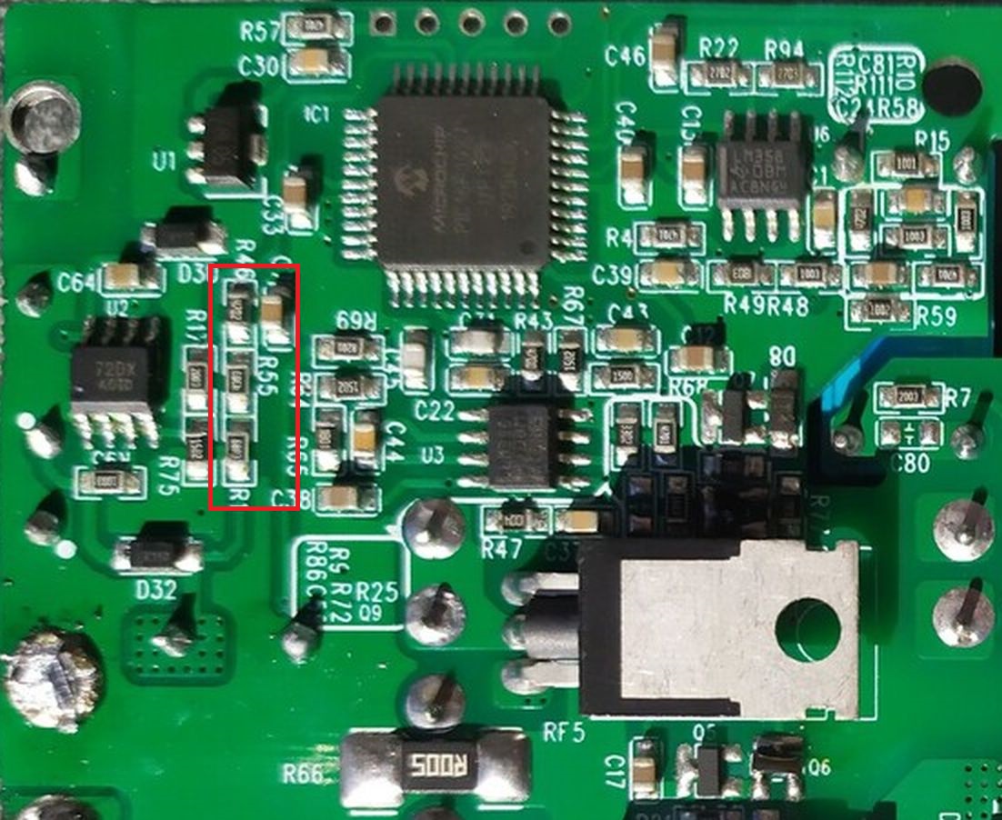

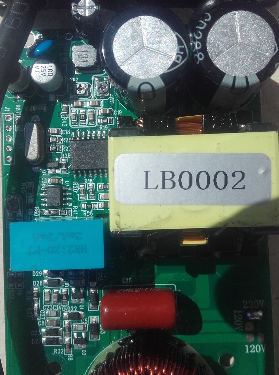

Heute paar Bilder gemacht, falls es jemanden interessiert. Platine
115x65mm.
Bestückung:
U1: 78L05
U2: unbekannt, siehe Bild
U3: LM358
U4: UC2846
U5: PIC16F1936
U6: LM358
U7: NE555

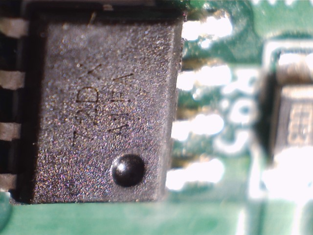

Was ist U2 für ein Baustein? Und was ist der blaue Würfel, "HR2120
2mA/2mA"?
Netz durchsucht, kein open source Projekt gefunden, das nur halbwegs
ähnlich wäre.

Gast #7156683
Ah, gut. Der Ausgang ist mit Widerstand überbrückt und geht auf den
LM358, danach zum uC. Andere Seite muß ich am WE mal durchmessen, sieht
aus wie Messung Netzspannung.
Der verwendete uC hat eingebaute Temperaturmessung, Datenblatt Seite
171.

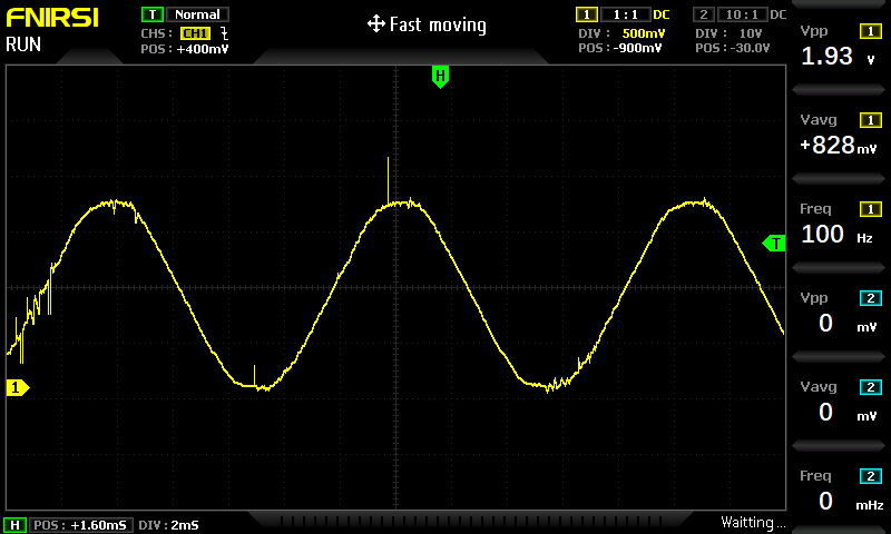

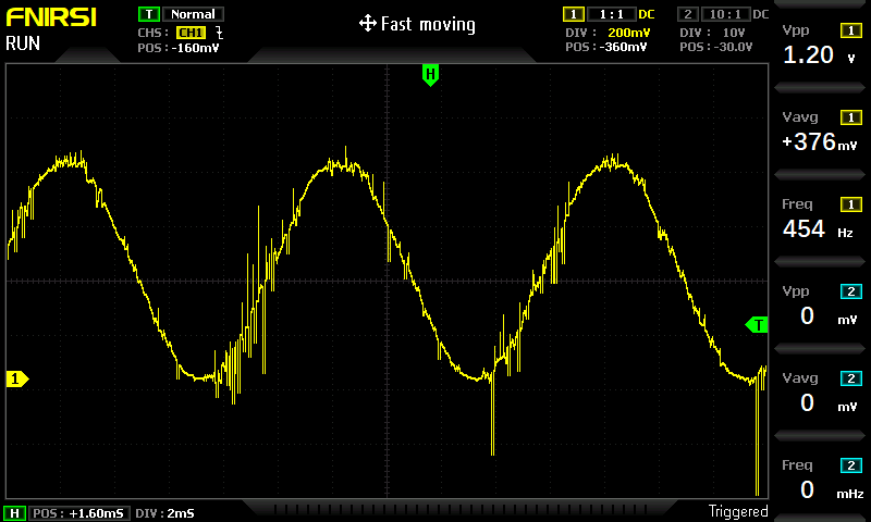

Gast #7164403
(leider wird das hier zum Monolog, so viel wurde rausgelöscht - aber
vielleicht interessierts ja trotzdem jemanden..)
Offensichtlich (nach Bildern auf anderen Webseiten und denen hier) gibt
es wenigstens 4 verschiedene Mikro-WR mit gleichem Namen, gleichem
Gehäuse + sogar Aufkleber, aber geringfügig verschiedenen Platinen.
Heute mal das Ding genauer untersucht und ein paar Versuche gemacht.
1. elektrische Sicherheit: Ich halte die Abstände der beiden mittleren
Schrauben zu PE für stark untertrieben, original waren da Schrauben drin
mit breitem Kragen, vielleicht noch 0,5mm zu den Leiterbahnen unterm
Lack. Damits nicht gleich knallt, Rundkopfschrauben mit Isolierscheibe
eingewechselt. ❌
2. elektrische Sicherheit: Der Inverter lädt den Zwischenkreis nur bei
Netzspannungen zwischen 210V und 249V (sogar Rampe zu steil schaltet
aus!), das ist enger gefaßt als in den einschlägigen Normen vorgegeben.
3. Funktion: MPPT funktioniert im Prinzip (am Panel häufig), aber der
Tracker hängt sich gelegentlich auf und es gibt eine intensive
Wechselwirkung zwischen Netzspannung und MPP. ❌ ✅
4. Funktion: Selbst mit großem untergeschraubtem Kühlkörper wird der
Transformator bei Leistungen >150W recht heiß. ❌
5. Funktion: Nachladen des Zwischenkreises und der 2x1500uF-Ladeelkos
vom Panel hat eine Wechselwirkung mit dem Ausgangsstrom, die eine
verdammt krumme Kurvenform bei <30V am Eingang bewirkt.
Makel meiner Untersuchungsmethode: Ich hab einen Trenntrafo aus "nur" 2
Stück 200VA-Halogentrafos zusammengestellt. Zwischen den beiden Trafos
4x55/60W-Halogenlampen parallel. Um die Impedanz zu dämpfen, parallel
zum Inverter 40W-Glühlampe. Das bildet ein niederimpedantes Stromnetz
natürlich nur unzureichend nach, aber bei Knallbumm wollte ich nicht
gleich die Wohnung dunkel haben :-)
Gast #7164428
U2 scheint Schaltregler zu sein, direkt mit der Induktivität auf der
Oberseite verbunden.
HR2120 ist ein Stromübertrager, der über recht großen Widerstand dem uC
mittels OPV-halbwellengleichrichtung (Warum macht man sowas??) die
Netzspannung mitteilt. Leider ist der Beitrag mit dem link zum Bauteil
gelöscht.
Ich hätte ja immer noch liebend gern die SW, un wenigstens die Fehler
auszubügeln (oder das Teil für meinen Zweck einsatzfähig zu machen).
Gast #7164433
Am 470n Kondensator (meiner unwesentlichen Meinung nach zu groß) lassen
sich die Halbwellen halbwegs nachmessen. Der uC steuert den
Schaltregler, der nachlädt. Im Teillastfall steigt die Spannung an
diesem Zwischenkreiskondensator zu langsam an, deher die Einspeisung mit
hohem Oberwellenanteil.
Den Vollastfall kann ich vieleicht am WE mit ernsthaftem Trenntrafo
nachmessen, wenns nicht grad Hunde und Katzen regnet (AT hatte grad
heute 5 Unwetter-Tote)..
Ich trau mich nicht, die Leistungsstufen auf der Unterseite ohne Kühlung
zu betreiben, das geht bestimmt schief. Aber so kann ich nur auf der
Oberseite messen.

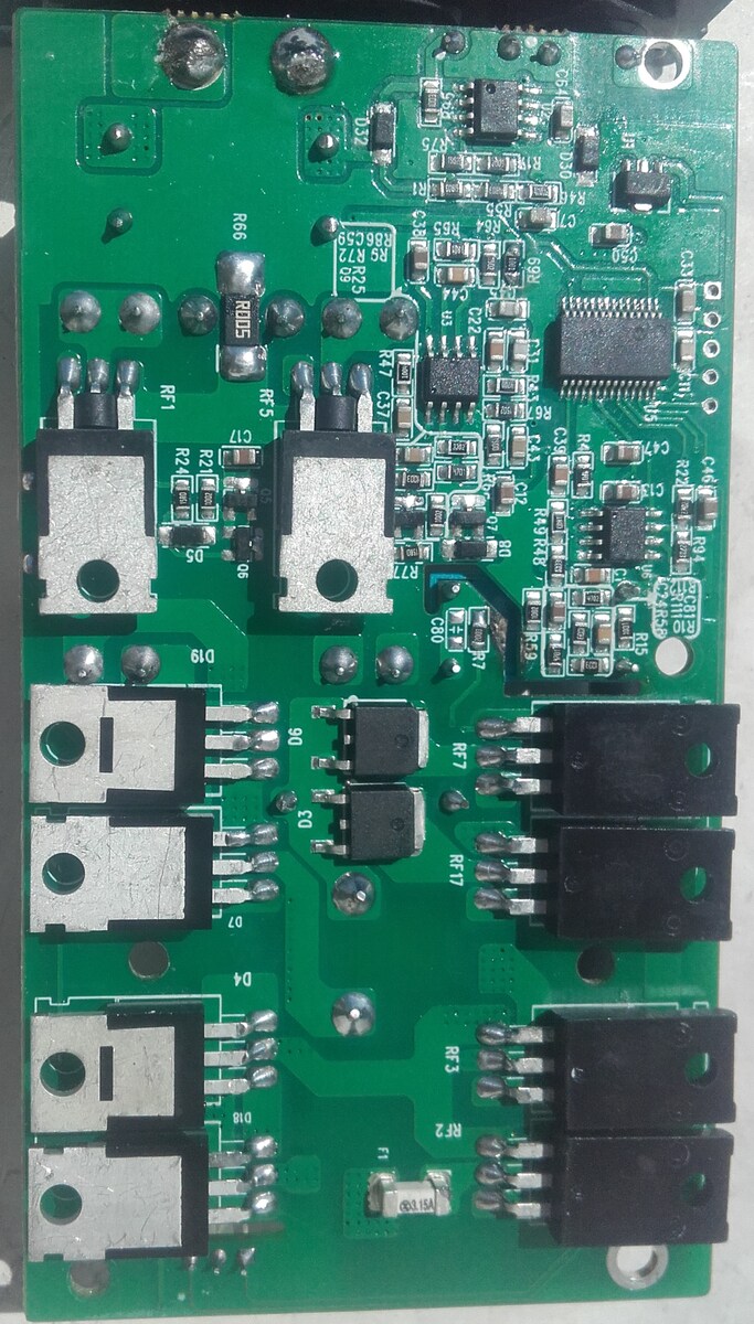

Gast #7184573
Ich plane mir einen GMI 500W zuzulegen. Die Platine soll wohl ähnlich
wie die 300W-Variante aufbaut sein, nur eben mit dickeren Bahnen/mehr
Leistung. Leider gibt es scheinbar nirgendwo "vernünftige" Bilder von
den Geräten sodass man erkennen kann wo welche Bahnen lang laufen etc..
Mich würde insbesondere interessieren, warum die FETs bzw. das ganze
Gerät so heiß wird und warum die Geräte nur ca. 85% Effizienz haben und
ob man die nicht noch etwas steigern kann da mittlerweile eher so 95%
üblich sind. Außerdem würde mich interessieren ob man die Software
auslesen und dann eventuell anpassen kann (ich weiß, das ist alles
Maschinencode aber so kompliziert wird der nicht sein) bzw. neu
schreiben kann: Der oben gepostete Code ist ja schon ein sehr guter
Start, wenn man diesen nun noch ergänzen könnte um die
UART-Schnittstelle zu benutzen um bestimmte Betriebsdaten zurückzumelden
(PV Modulspannung/Strom/Leistung, aktuelle
Effizienz/Ausgangsleistung/Netzspannung) und die Leistung zu drosseln
oder den Wechselrichter komplett abzuschalten wäre das im Prinzip das
was ich an den Geräten vermisse.
> 171.
Dann müsste man einen Heizwiderstand am µC zur Leistungseinstellung
anbringen. :)))
Evtl andere MOSFETs mit geringerem rdson verwenden und
mal den Treiber ansehen.
Um die Verluste im Ferritkern wird man nicht drumherum kommen.

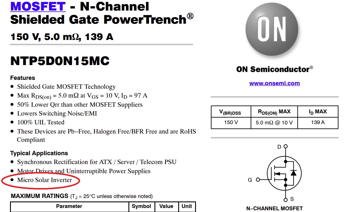

Käferlein schrieb:
Die wollte ich sowieso tauschen, wenn die so häufig kaputt gehen ist da
doch irgendwas nicht richtig dimensioniert. Nur was genau verstehe ich
noch nicht, das sind HY3215 auf der DC-Seite, die können 150V ab (da
sollte man weit von entfernt sein bei 50V Eingangsspannung, außer
natürlich es entsteht eine Induktionsspannung die nicht
abgeleitet/kurzgeschlossen wird) und 120A bei 25 Grad (bzw. 84A bei 100
Grad). Kurzzeitig dürfen sogar bis zu 480A fließen. Die PV Panele
liefern maximal 15A, sollte also auch in Ordnung sein. Werden die 175
Grad zulässige Höchsttemperatur vielleicht überschritten? RDSon ist
12mOhm.
Über die MOSFET-Suche von Mouser habe ich den IPP041N12N3 G gefunden:
Dieser hat "nur" +-20V als Gate-Source-Voltage, sollte aber bei der
Ansteuerung mit 12V kein Problem sein. Dafür hat der einen deutlich
geringeren RDSon mit nur ca. 4mOhm, also einem drittel vom bisherigen.
Der zulässige Drain-Strom bleibt bei 120A auch bei 100 Grad. Die
Wärmeabführung scheint besser zu sein wenn man sich das Diagramm zur
"Power Dissipation" mal anschaut, die zulässige Betriensspannung ist
allerdings nur 120V anstelle von 150V.
Der um 2/3 reduzierte RDSon reduziert die Wärmeabgabe zum einen und zum
anderen steigt dadurch die Effizienz. Bei 15A und 0.012Ohm würden ca.
2.9W Verluste auftreten, mit 0.004Ohm nur noch 0.9W. Ich vermute
allerdings, dass durch das schnelle/häufige Schalten tatsächlich
deutlich mehr Verluste entstehen. Könnte man dem entgegenwirken indem
man die Gate-Widerstände verkleinert? Oder macht es keinen Sinn zu
versuchen die Schaltverluste zu optimieren?

Sehe ich das richtig, dass man mit VR1 aus dem oben hochgeladenen
Schaltplan die maximale Leistung einstellt? Dieser ist an der
Messschaltung vom Shunt dran und kann scheinbar dazu benutzt werden den
Pegel davon anzuheben bzw. abzusenken.

Anja G. schrieb:
> nur 120V
Es ist möglich, daß die Inverter sterben bei Leerlaufspannung des
Panels, sagen wir mal 50V im Winter. Ob 20V für Überschwinger der Trafos
da noch reichen? - Diverse Kommentare waren die Richtung, daß der Tod
beim Einschalten war, und bei den YT-Reparateueren waren immer diese
Transistoren tot.

Es scheint auch von den HY3215 fakes zu geben. Oder die haben eine
riesige serienstreung. Vielleich haben die "fakes" eben nur 80V.
Was wäre denn ein besserer ersatztyp für diese FET?
Gast #7185061
Vermutlich wäre sowas wie der IXFX400N15X3 von den Parametern optimal.
Nachteile für diesen Anwendungsfall:
- Mit 40€ pro Stück teurer als der ganze Wechselrichter
- Andere Bauform, mit etwas biegen sollte das aber machbar sein, die
Gate-Treiberschaltung wird dann wohl teilweise darunter verschwinden und
etwas von oben gewärmt werden, das sollte aber nicht weiter schlimm sein
Ansonsten hatte ich den IPP041N12N3 G ins Auge gefasst, auf den ersten
Blick scheint der ebenfalls besser zu sein als der HY3215, und bezahlbar
ist der auch.

Hab heute etwas an meinen $40 inverter gemessen. Nur niederspannung,
mein oszi kann max 50V/div mit 1:10, war mir zu heikel.
Testaufbau ist netzteil auf 25V 3A eingestellt und 1.25 ohm widerstand
in serie. auf der anderen seite das normale hausnetz über
steckdosenleiste geschaltet.
Die leistung wird eindeutig auf niederspanung aufmoduliert. Da ist 100hz
ripple auf dem solareingang. Die am gate gemessene pwm ändert andauernd
von null bis fast 50% duty. Die frequenz ist 45khz.
Die spanung am trafo pin war teils wie erwartet, teils unverständlich.
Ich bring die bilder falls ich die aus dem oszi rausbekomme.
Strommessung war fail. Die spannung am "R005" war nicht messbar, nur
störungen, nur spikes. KA wieso.
Was soll ich noch messen?
BTW der 340V puffer kerko behält recht lange spannung. Dont ask.
#7186210
Hab jetzt mein dings anhand des OP schaltbildes untersucht.
Der strombegrenzer OPAMP ist U3, R69 pin5 eingang, pin7 R7 67 ausgang
zum INV des UUC3806. Leistungsbegrenzung dazubasteln müsste dort am
einfachsten sein. Der pot VR1 hängt auch dort dran und bestimmt die
opamp verstärkung.
Das halbwellen sinusignal kommt über den NI eingang zum UUC. Gleich wie
schaltplan OP.
Könnte jemand der PIC kennt den "fan out" ausgang auf funktionalität
testen?

Uebrigens:
VR1 = maxiamlstrom verstärker R005 shunt
VR2 = spannungsteiler V_solar zu uC.
VR3 = nicht anfassen, ist bei AC phasendetektion.

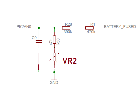

Du kannst dazu "in grenzen" VR2 verwenden. Man könnte den VR2 bereich
auch massiv erweitern, der ist in serie mit einem fixen R.
Bild: R46 ist serie mit VR2.
An welchen pin des pic das geht hab ich nicht gefunden.

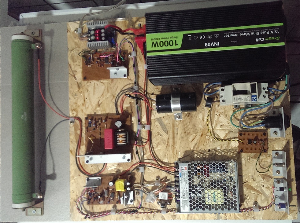

Bin ich gerade bei. (Blog)
Der Greencell stellt das Netz für die GMIs bereit.
Ab 400VDC Zwischenkreisspannung läd das Modifizierte
Meanwell den Akku.
Bei 425VDC arbeitet der Bremschopper.
Auf der GMI-Seite ist ein Arduino, der über eine Spartrafo-
Relaisschaltung Überschuss in einen 50l Boiler schiebt.
Die Insel kann meine Gastherme versorgen.
La Isla Bonita
https://www.youtube.com/watch?v=xq-aTe77bkA

Käferlein schrieb:
> Jetzt ja:
> http://meinearduinoprojekte.blogspot.com/2022/07/meine-kleine-insel.html
Ich halte das betreiben eines GTI an einem 12V inverter "mit bremse" für
sehr gefährlich. Versagt oder glitcht die bremse ist einer der inverter
hin.
Denke vernünftiger ist ein eigener MPPT batterielader und der 12V
inverter für inselbetrieb und die GTI nur für netzbetrieb. So ein 30A
MPPT lader kostet 70.- oder so. Vernünftiger als 12V sind 24V, halber
strom, halber verlust.
Ich hab einen 1600W 24V inverter mit 100ah 24V blei für die
heizungselektronik und freezer. Als reserve noch einen 1600W 12V
inverter. Beide unter $50, sinus. Heizung zieht 250W mit 1:2 duty cycle,
freezer 60W mit 1:3.
Gast #7188304
> hin.
Was passiert wenn der Chopper ausfällt, hast du doch im Film
gesehen. Vorab, die grid tie inverter juckt das nicht.
Als zweite Sicherheit könnte man noch bei 450V den Inselinverter
abschalten lassen. Aber ich vertraue dem Bremschopper.
Das ist eine altbewährte Technik die in der Industrie an Invertern
bis zur Straßenbahn Anwendung findet.
Dann müsste ich die Gleichspannungen von den Solarmodulen
von Inverter zu Inverter stecken. Das ist gar nicht machbar,
es sei denn ich würde mir 6 dicke DC Leitungen ins Haus legen.
DAS ist mir zu gefährlich.
Hatte ich auch schon überlegt, die Zentralbatterie von meiner
Telefonanlage zu verwenden. Davon bin ich dann wieder weg,
weil ich bei der 12V Version die Option habe, aus meinem
KFZ Spannung zu verwenden. Telefon fällt ja eh aus.
Die Batterie hat bei meiner Insel auch nur wenig Arbeit.

Erstes bild ist die spannung am eingang NI UC3806. KA warum so
verspiked, die einstreuungen in die oszi messprobe sind bei laufendem
inverter grauenhaft. Bei akku betrieb ist das nur leicht besser.
Die amplitude des halbsinus ist von der leistung abhängig. Bei null
leistung ist da 0V. Die angezeigte freq. stimmt wegen der spikes nicht,
bei 10ms/div sind das 100 hz.

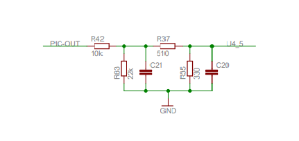

Zweites bild ist die schaltung, das signal kommt vom PIC pin36 über
einen tiefpassfilter.
Drittes bild sind die komponenten. R63 hab ich nicht gefunden, rest
stimmt mit schaltbild überein.

#7195959
Mit einer anderen probe am fnirsi sieht das schon viel besser aus.
Wobei ich sehe hier 100hz sinus, nicht halbsinus + totzeit.
Das waren 28V ca. 4 amps input.
Wie ich den PIC OUT messen soll ist mir nicht klar. Das ist PWM mit
40khz oder so. Da sehe ich nur dass die breite ändert, aber ganze 10ms
aufnehmen mit genügender auflösung bekomm ich nicht hin.
-> keine lust oszi mit mehr speichertiefe zu kaufen.
Käferlein schrieb:
> Ach ja, schau mal bitte nach, ob das wirklich die Topologie
> von Pepe ist.
Du meinst das schaltbild? Ist es nicht! Aber es ist klar ein derivat
davon, teils stimmen die R und C nummern mit dem schaltbild überein.
teils nicht.

Hallo in die Runde.
Bei meinen GMI 350 hat es nach wenigen Betriebsminuten die Sicherung
pulverisiert. Ich Habe ihn nur kurz testweise mit provisorischer
Verkabelung an einem PV-Modul im Einsatz. Hat geklappt wie erwartet.
Dann hatte ich ihn kurz mit provisorischer Verkabelung per einstellbarem
Step-Up-Converter an einer 12V-Batterie im Einsatz. Auch das hat
zufriedenstellen geklappt. Ich hab den GMI mal kurz mit der
einstellbaren Stromstärke am Step-Up-Converter von 40 bis 130 W
durchgefahren und ein paar Minuten laufen lassen. Dann habe ich alles
auseinander gebaut, hab die Verkabelung hübsch gemacht und wollte alles
wieder anschließen. Als ich die AC-Seite des GMI gesteckt habe macht es
PUFF und der GMI läuft nicht mehr an. Beim Zerlegen sehe ich, dass die
Sicherung nicht mehr existiert und der dazugehörige Bereich schwarz ist.
Kann mir jemand sagen, was passiert  sein könnte und wie ich den Schaden
beheben kann?
Besten Dank
