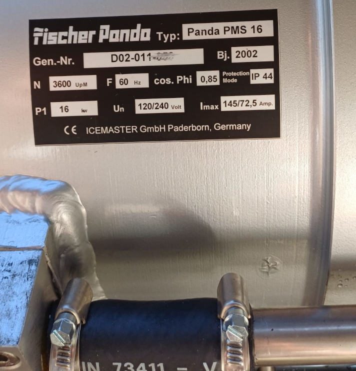

Habe die Möglichkeit von einem Schrotthändler einen neuwertigen wassergekühlten Generator mit 16kW zu erwerben. Das Typenschild zeigt Un=120/240 Volt und Imax=145/72,5 Amp. Bei 3600 Umin ist eine Frequenz von 60 Hz angegeben. Vermutlich ist das keine Asynchronmaschine sondern eine Synchronmaschine mit Selten Erden Permanentmagnete weil auch keine Erregung angegeben ist. Auf dem Foto sieht man am Klemmkasten zwei Brücken in einer Tüte aussen hängen, wie sie als Stern/Dreieck Brücke bei 3ph Motoren üblich und bekannt sind. Vermutlich war das Teil nie irgendwo angeschlossen.
Nun ist meine Vermutung, daß es sich um eine Maschine für Kalifornien oder andere US Märkte handelt wo ein solcher zweiphasiger Drehstrom üblich ist. Das wären dann zwei Wicklungen mit einem Phasenversatz von 180 Grad. Bei einer Reihenschaltung erhält man so 240 Volt bei 72,5 Amp mit einer Mittelanzapfung die ansonsten zu nichts weiter nützlich ist. Aber wie erhält man 120 Volt bei 145 Amp? Kann es sein daß man zur Parallelschaltung der beiden Wicklungen die Phase zurückschieben kann in dem man Wicklungsanfang und Ende vertauscht?

Ein Bild (vom Typenschild, was immer) sagt mehr als 1000 Worte. zweiphasiger Drehstrom - in Kalifornien?

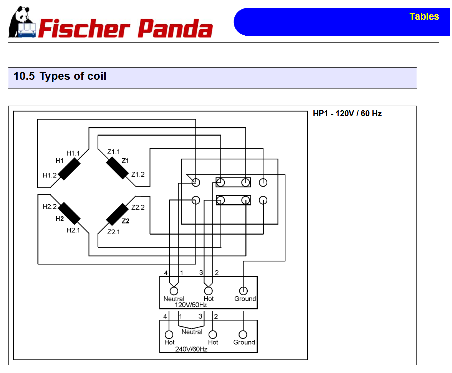

Hast du einen Link? Ich habe nur den hier gefunden:
https://fischerpanda.com/Manuals/Panda%20PMS%208mini%20E-TEC%20Operation%20Manual%20(V02).pdf
Scheint aber etwas anderes weil es auf meinen Fotos keine Booster/Excitation Kondensatoren gibt. Aber vielleicht haben die von Permanentmagnet auf billiger Asynchron umgestellt welche dann die Kondensatoren zum Anlaufen brauchen?
Dass es 4 Wicklungen und nicht zwei wie vermutet sein könnten wäre ich nicht drauf gekommen. Aber es müssen ja schon 4 sein damit es gleichmässig auf dem Radius verteilt werden kann. Die beiden rechten Wicklungen in deinem Schema sind aber auf einer Seite offen bzw. dann ungenutzt was unlogisch erscheint? Deshalb wäre es interessant was in deinem PDF noch um das Bild herum steht

Hab hier noch eine Beschreibung gefunden, was zu dem "types of coil" Bild von Peter H. passt. H sind die beiden Hauptwicklungen 180 Grad versetzt. Z sind die Erregerwicklungen welche offensichtlich zusammen mit Kondensatoren einen Schwingkreis bilden. Vielleicht also doch kein Permanentmagnet.
Aber es ist so wie ich im ersten Post vermutet habe. Reihenschaltung von H1 und H2 ergibt 240 Volt AC. Bei 72,5 Amp ist mir aber kein einphasiger Verbraucher bekannt welcher das vernünftig verarbeiten könnte. Bei 120V AC werden H1 und H2 gegensinnig parallel geschaltet. Dabei wird die 180 Grad Phasenverschiebung aufgehoben und es kann ein Strom von 145 Amp fliessen.

Modell PMS... Permanent Magnet Synchron und nix Asynchron. Auch in USA wird es wohl kaum jemand geben der seinen Haushalt bei einer Phase mit 145 Amp und 95mmq installiert hat.

ja, selbst phantasiert. Auch die bei mir nicht vorhandenen Boot und Boost Kondensatoren sprechen wieder für Permanent Synchron weil man die als Schwingkreis nur zur Erregung der Asynchronmaschine brauchen würde. Die 3600 UPM sprechen ebenfalls für eine 60 Hz Synchronmaschine mit einem zweiphasigen Polpaar. Bei einem Asynchrongenerator wäre die Nenndrehzahl wegen dem Schlupf höher als 60 Hz * 60 sek = 3600 1/min.
