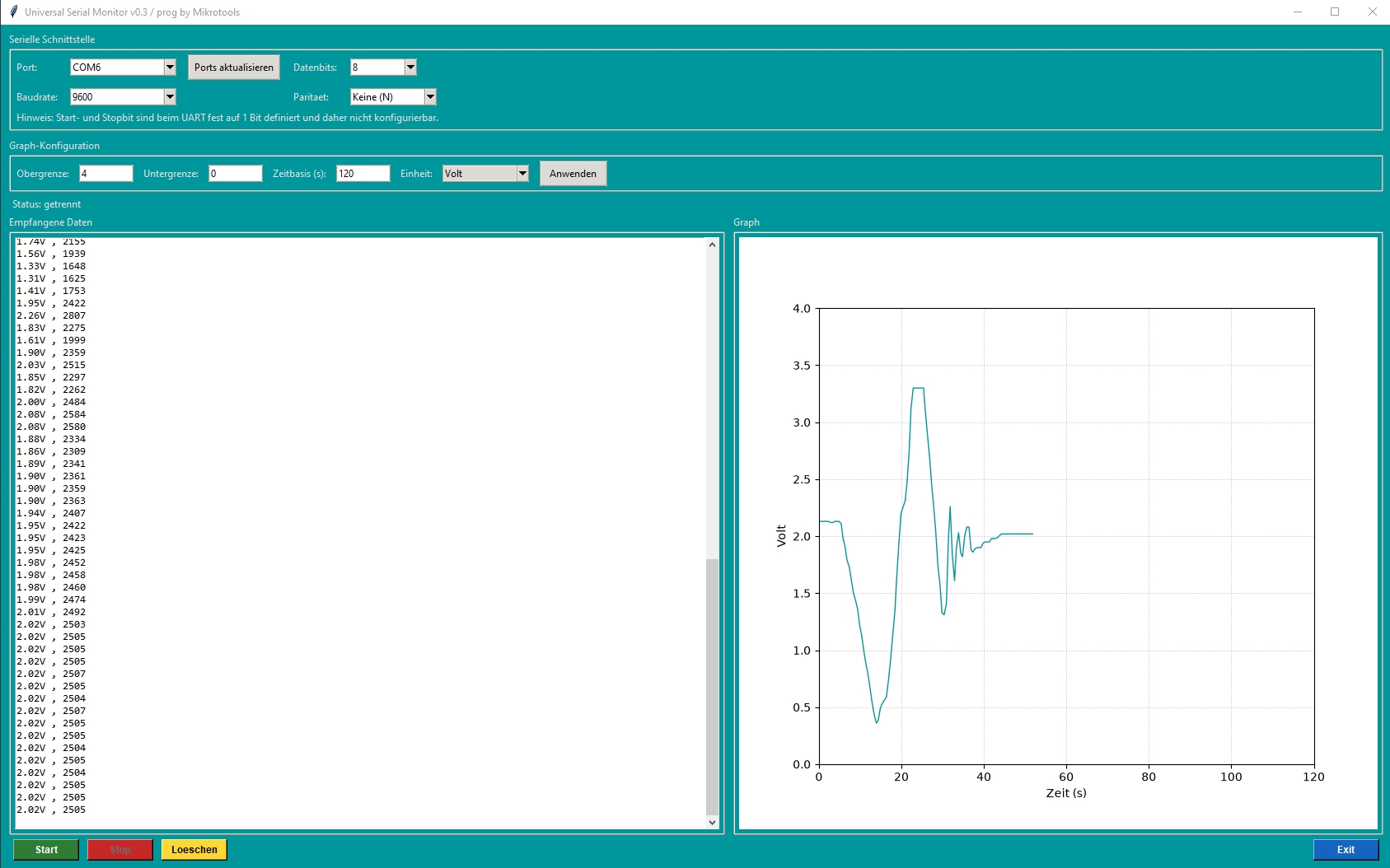

Ich habe ein kleines Projekt gestartet, und entstanden ist das kleine Tool USM der Universal Serial Monitor. Es dient dazu die Daten eines Mikrocontrollers auszulesen und anzuzeigen. Eigentlich wollte ich nur meine rudimentären Python Kenntnisse etwas verbessern und dabei ist dieses kleine Tool entstanden.
Vielleicht hat jemand noch Ideen, was man noch hinzufügen kann ....

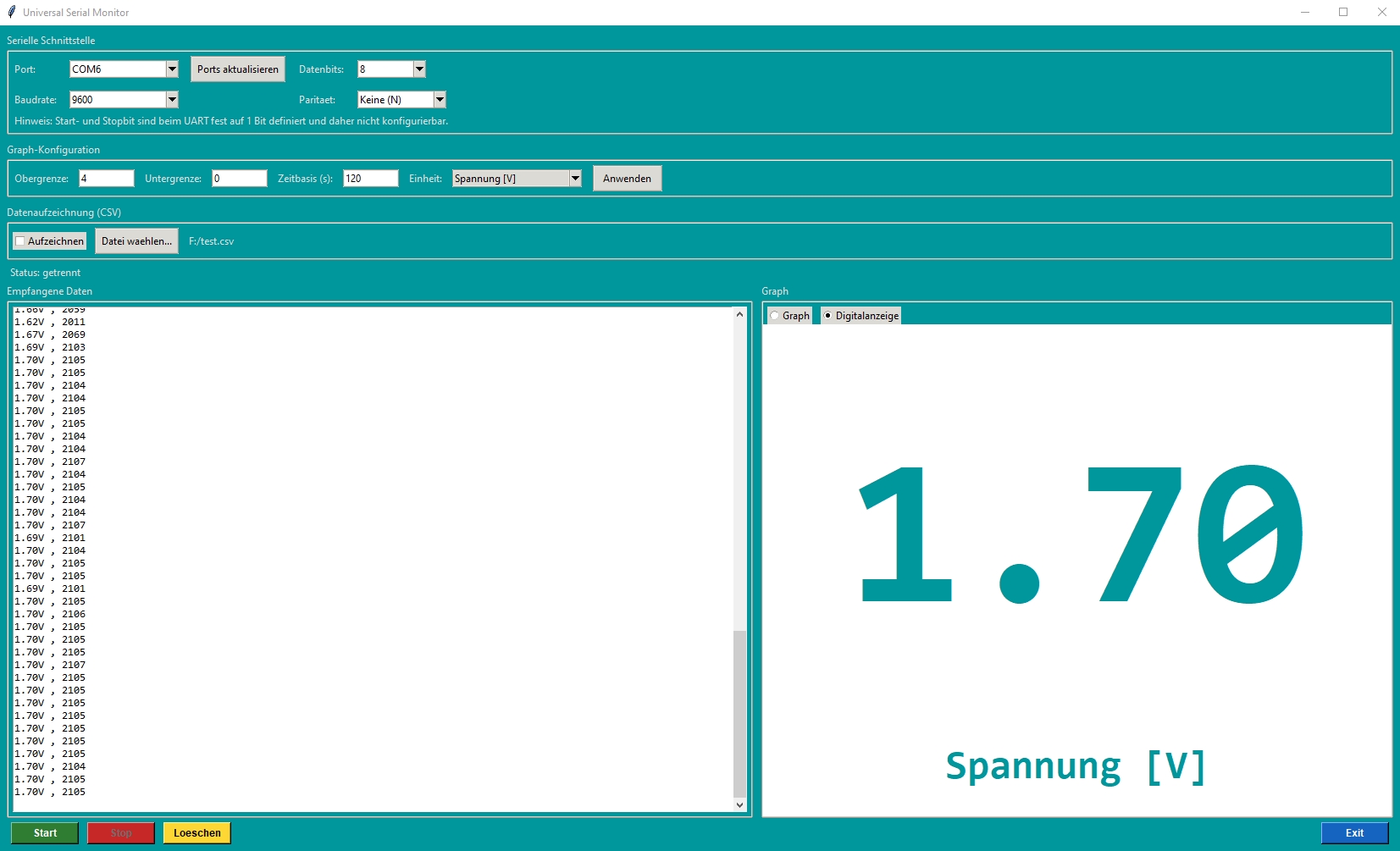

Es gibt bereits ein Update des kleine Tools USM Universal Serial Monitor. Bei der neuen Version v0.3.9 habe ich eine große Digitalanzeige hinzugefügt.
Vielleicht hat jemand noch Ideen, was man noch hinzufügen könnte ....

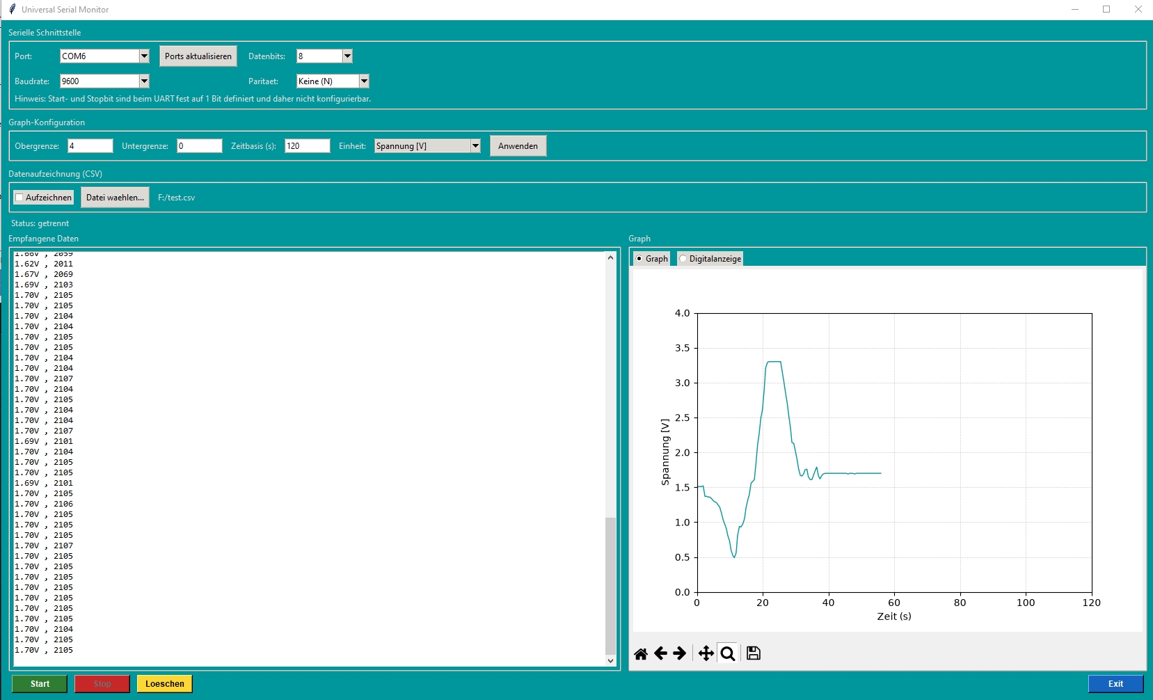

Nach dem langen Wochenende gibt es jetzt eine neue Version von meinem kleinen Tool USM dem Universal Serial Monitor. Die aktuelle Version ist die v0.4.4.
Die Daten und der Graph können jetzt abgespeichert werden.

Da man csv's oftmals mit Tabellenkalkulationen weiter verarbeitet, wären einige Anpassungen im csv-Format sinnvoll. Schick wäre es, wenn man diese Anpassungen wählbar machen könnte Beim Speichern des csv-Files den Dezimal- und Datentrenner frei wählbar machen. So wie Dein csv aktuell ist, werden die Fließkommazahlen als reiner Text von einer Tabellenkalkulation eingelesen, sofern diese auf deutsch eingestellt ist. Im deutschsprachigen Raum ist es besser den Dezimaltrenner auf "," und den Feldtrenner auf ";" einzustellen, dann wird von der Tabellenkalkulation alles korrekt erkannt (gerade mit Libreoffice auf dem Mac getestet). Eine weitere Sache wäre, daß man bei Bedarf die Feldwerte in Hochkommata setzen kann, also so "1.62V","2011". Das braucht man, wenn der Feldwert den Feldtrenner als Zeichen enthält. Auch das Feature mit den Hochkommata wählbar machen. Ein weiterer Stolperstein beim Auswerten mit der Tabellenkalkulation ist im ersten Feld die am Zahlenwert angehängte Einheit. Auch diese führt dazu, daß dies nicht als Zahl erkannt wird, was die Auswertung erschwert. Hier mal darüber nachdenken ob hier ein Extrafeld für die Einheit nicht besser wäre. Schön wären auch ein oder zwei Headerzeilen, die den Inhalt der Datei erklären. In der ersten Zeile könnte eine Beschreibung stehen z.B.
Spannung,Digits
und in der zweiten Zeile die Einheiten z.B.
V,
. Das sind nur Vorschläge was man an dieser Stelle so machen könnte. Denke einfach mal darüber nach und probiere auch mal aus was beim Einlesen in eine Tabellenkalkulation heraus kommt. Was da am End herauskommt hängt auch ein bischen von der Tabellenkalkulation ab also ruhig mehrere ausprobieren wenn Du die Möglichkeit hast.

Die Daten im linken Fenster (Empfangene Daten) sind ja die Rohdaten, wie sie vom Mikrocontroller kommen. Wenn man das "V" nicht möchte, muss man das einfach im Programm des Controllers weglassen. Ich habe jetzt noch mal verschiedene Excel Versionen getestet, bei der einen Excel-Version werden die Daten komplett in eine Spalte eingelesen und bei der anderen Version geht ein Fenster auf, bei der man bestimmen kann was der Trenner zwischen den Daten ist. Wenn man bei der Datendatei das .csv durch ein .txt ändert scheinen alle Excel-Versionen dieses Fenster zu öffnen und die Daten werden dann problemlos in verschiedene Spalten importiert. Ich weiß aber noch nicht, ob das an der Excel-Version generell oder an den Einstellungen liegt. Ich überlege schon, ganz auf das .csv Format zu verzichten und nur .txt ermögliche ....
