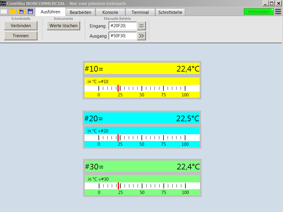

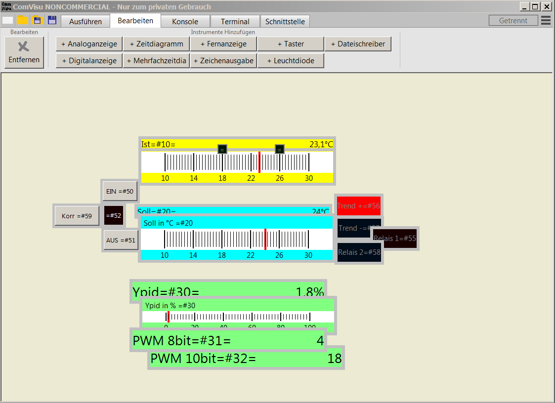

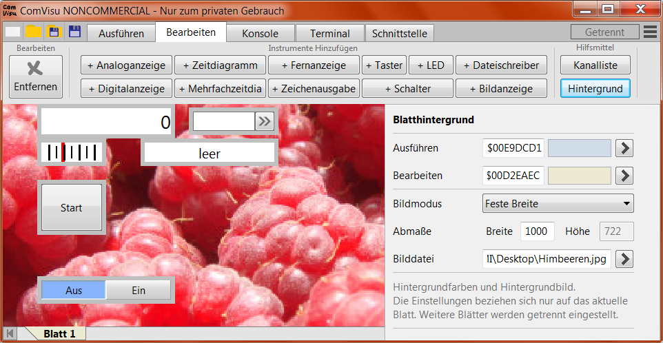

Liebes Forum, ich möchte hier mein Programm vorstellen, das zur Mikrocontrollerentwicklung und zur Visualisierung über die serielle Schnittstelle eingesetzt werden kann. Ein ähnliches Programm gibts hier im Forum bereits, nur waren mir die Möglichkeiten zu eingeschränkt, sodass ich mich an ein eigenes gewagt habe. Die Anzeigeelemente (bisher implementiert: Analoganzeige, Digitalanzeige, Zeitdiagramm, Textanzeige, Zeichenausgabe und Taster) können in beliebiger Anzahl auf der Oberfläche platziert und über ein graphisches Menü angepasst werden. Für jedes Element kann der Ein- oder Ausgang definiert werden (blau hinterlegtes Feld "Eingang" im Eigenschafteneditor). Wird bspw. Kanal #5 angegeben, dann werden die Daten angezeigt, die der Comvisu über die serielle Schnittstelle für diesen Kanal eingehen. Die Anzeige wird dann vom Mikrocontroller mit folgendem Befehl angesprochen (alles in Ascii): #Kanal/Format/Wert; Beispiel: "#5F7,3;" schreibt den Zahlenwert (F) 7,3 in Kanal 5. Das gleiche gilt für Ausgänge. Zeichenketten müssen mit "S" gekennzeichnet sein. Beispel: "#5SHallo Welt;". Die Eingänge können sogar mit Formeln definiert werden, ähnlich einer Tabellenkalkulation, mehr dazu in der angehängten Dokumentation. Ein angeschlossenes Gerät kann so auf einfache Weise die Ausgaben auf der Comvisu erzeugen. Es sind 1000 Kanäle definiert. Die Kanäle #1 bis #999 sind universelle Kanäle, die in den Anzeigeelementen verwendet werden können. Kanal #0 ist reserviert für das Konsolenfenster. Alle Werte, die über diesen Kanal eingehen, werden auf der Konsole ausgegeben, wenn diese aktiviert ist (macht aus dem µC eine Konsolenanwendung). Zum Testen gibt es im Ausführen-Menü die Möglichkeit manuell Befehle abzusetzen. Das Programm biete ich zur privaten Nutzung kostenlos an. Das wird auch in Zukunft so bleiben. Eine Installation ist nicht notwendig, die Exe kann direkt ausgeführt werden. Ich würde mich über Anregungen und Kritik freuen! Viele Grüße!

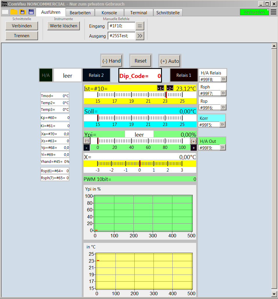

Im Mehrfach-Zeitdiagramm war ein Fehler drin, es wurde nur eine Kurve aufgezeichnet, das ist nun behoben. Darüber hinaus gibt es zwei neue Elemente: Einzel-LED und einen Dateirekorder. Wie bei den anderen Elementen gilt, man kann sie in beliebiger Anzahl anordnen und verwenden. Insgesamt stehen jetzt zur Verfügung: - Analoganzeige - Digitalanzeige - Zeitdiagramm - 4-Fach-Zeitdiagramm - Fernanzeige für Texte - Zeichenausgabe - Taster - LED/Signalleuchte - Dateirekorder Und natürlich Terminal und Konsole. Die Resonanz bisher könnte besser sein. Ich bin natürlich auf eure Posts und Meinungen angewiesen, lasst euch nicht bitten;-)

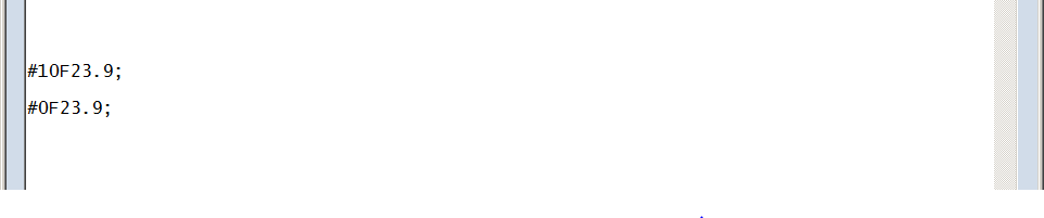

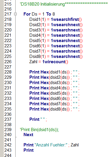

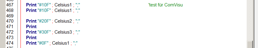

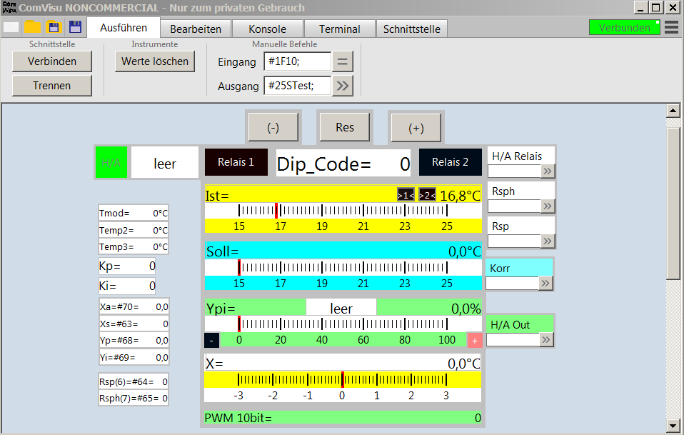

#4480974
(Bascom)
Print "#10F" ; Str(Temp1) ; " ; " 'test für comvisu
Print
Print "#0F" ; Str(Temp1) ; " ; "
Print
in der Konsole wird angezeigt, die Instrumente bleiben ungerührt.
Woran könnte es liegen?
rodnas schrieb: > Print "#10F" ; Str(Temp1) ; " ; " > in der Konsole wird angezeigt, die Instrumente bleiben ungerührt. > Woran könnte es liegen? Bascom kenne ich nicht, aber vor dem Strichpunkt ist noch ein Leerzeichen? Versuche es mal ohne dieses. Wenn die Daten über die serielle Schnittstelle kommen, kannst du alle eingehenden Zeichen im Terminal-Fenster anschauen (und hier posten). Edit: Habs grad getestet, müsste auch mit Leerzeichen funktionieren.

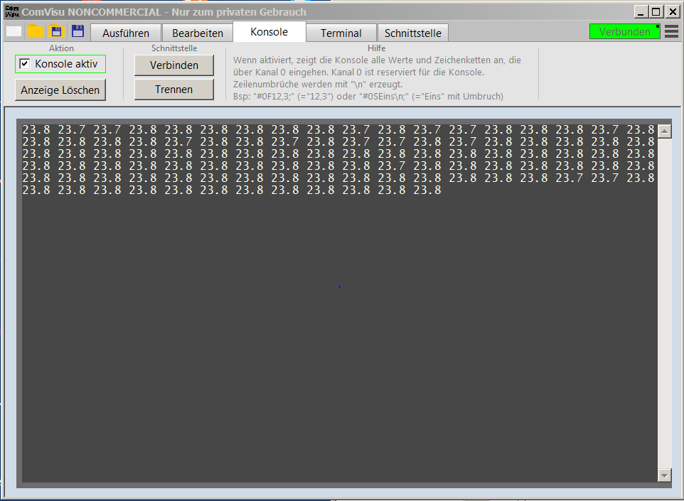

#4481058
So kommt es herüber, jetzt ohne Leerzeichen vor und nach dem Strichpunkt, aber keine Änderung.
Es müsste schon funktionieren. Unter welchem System hast du es am Laufen? In der Statusanzeige "Verbunden", blinkt bei Dir das kleine Kästchen schwarz-weiß? Das zeigt die zyklische Aktualisierung der Anzeigen an. Versuche mal einen manuellen Befehl zu setzen, siehe Anhang. Z.B. "#10F5;", das kann auch gemacht werden, wenn die Schnittstelle nicht verbunden ist. Ein weitere Testmöglichkeit ist einen Eingang #10+0*#11 zu definieren. dann kannst du die Anzeigenneuberechnung über den manuellen Befehl triggern und siehst dann, welcher Wert auf Kanal 10 liegt (Werte bleiben auch nach Trennen noch bestehen). Normalerweise müsste der Kanal aber automatisch getriggert werden.
23.9 vs. 23,9 Typisches Konvertier-Sprach-Problem.

Carl D. schrieb: > 23.9 vs. 23,9 > Typisches Konvertier-Sprach-Problem. Das kann es nicht sein, das habe ich berücksichtigt, es können beide Varianten verwendet werden. Ich vermute eher, dass sich Steuerzeichen im Befehl befinden, die die Auswertung durcheinander bringen. Oder, dass es Kompatibilitätsprobleme mit dem OS sind. chris_ schrieb: > Mit welcher Programmiersprache hast Du ComVisu gemacht? Ist es auch mit > Delphi wie VirtualComInstruments? Fast. Mit Lazarus/FPC. Johannes M. schrieb: > Habe das Programm gerade durch Zufall entdeckt und sieht auf den ersten > Blick sehr gut aus! > Besonders die manuelle Skalierung der x/y-Skala in den Diagrammen > gefällt mir, ... Das Freut mich! Die manuelle Skalierung der Y-Skala bringt allerdings das problem mit sich, dass man Werte außerhalb nicht sieht und auf eine Fehlfunktion schließen könnte. Da muss ich mir noch Gedanken dazu machen.

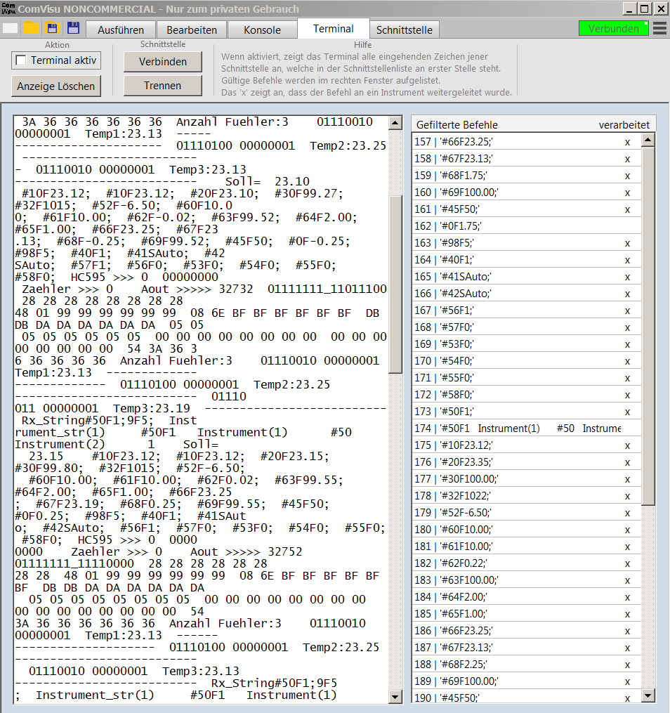

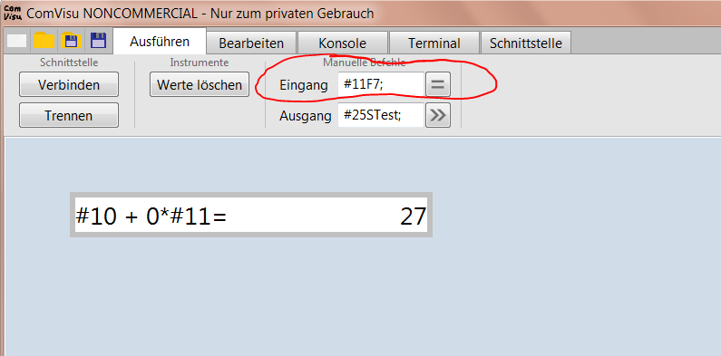

Das kleine Kästchen blinkt, manuelle Triggerung, wie empfohlen, hilft nicht weiter nur der manuelle Anteil wird angenommen.
Die Berechnung/Weiterleitung beim Manuellen Befehl wird in gleicher Weise durchgeführt, dann scheint was mit der Erkennung nicht zu stimmen. Versuch bitte mal einen konstanten Text zu senden, am Besten aneinandergereit, damit keine Steuerzeichen darunter sind:
1 | |
Ob dann was durchkommt... Ich kann mir es echt nicht erklären.
#4482362
so kommt durch. Also der Fehler liegt bei mir. Ich muss mir etwas einfallen lassen, wie ich die Print Ausgabe formatiere.

Fiat Lux! Und es ward Licht. :-) Es funktioniert !!!!!!!!!! V.031 Syntax: Print "#10F" ; Probe ; ";" Danke Est Est Est :-) Jetzt Feintuning

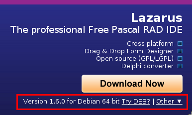

Hab gerade in wikipedia gelesen, dass Lazarus auch für Linux kompilieren kann? Kann jemand was dazu schreiben der sich damit auskennt? Gruß Jonas
Jonas G. schrieb: > Hab gerade in wikipedia gelesen, dass Lazarus auch für Linux kompilieren > kann? Ja, Lazarus ist auch für Linux verfügbar. Ich hab es bisher aber nicht versucht, es mangelt mir an einem Linuxrechner. Auf einer virtuellen Maschine bin ich beim Installieren von Lazaurus gescheitert. Darüber hinaus sind auch nicht unbedingt alle Bibliotheken linuxkompatibel, d.h. es sind dann Anpassungen nötig. Ich kann also nichts versprechen, und vorerst ist nicht mit einer Linuxversion zu rechnen.

Und wenn du auf die Seite von Lazarus gehst http://www.lazarus-ide.org/ dann findest du oben rechts auch was, siehe Bild! Oder du schaust einfach mal ins Wiki: http://wiki.freepascal.org/Installing_Lazarus/de#Installation_von_Lazarus_unter_Linux rodnas schrieb: > Board UNO Original > Gibt es eine Erklärung dazu? Ziemlich gut lässt sich das anhand von FreeBSD/Linux erklären: Unter Linux melden sich die Arduino-Kisten als ttyACM -> Also als Modem! Das ist an und für sich nicht weiter schlimm, sorgt aber dafür, das Treiber bedingt, beim schließen des Ports ein Commando gesendet wird, was das setzen von DTR auf LOW emuliert und der Arduino damit einen Reset ausführt. Das ist halt historisch bedingt, da man ja zu damaliger zeit noch auf die Telefonrechnung achten musste. Flatrates gab es damals nicht ;) Das setzen von DTR verwendet z.B. auch die Arduino-IDE um einen Software-Reset auszuführen, um das Board in den Bootloader-Modus zu bringen.

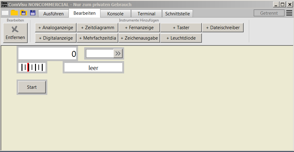

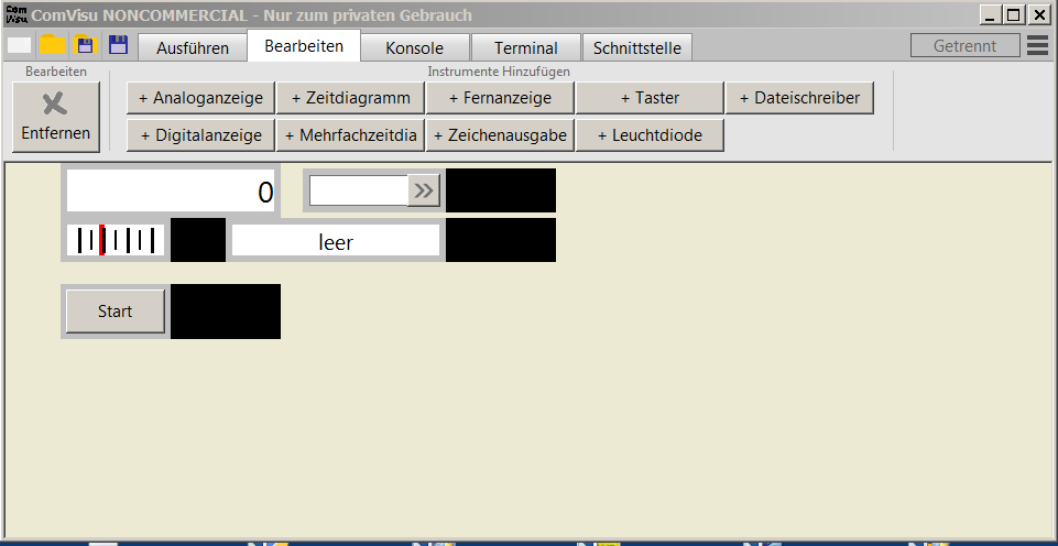

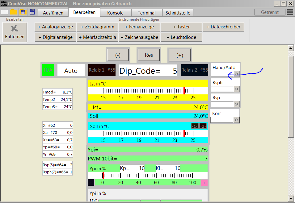

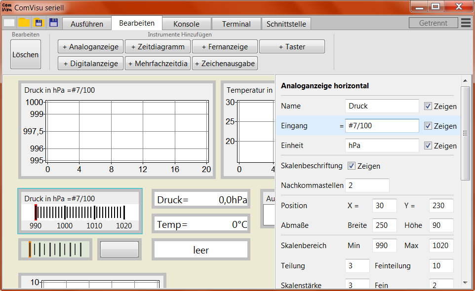

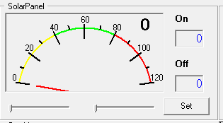

Ich kann nicht zwei Digitalanzeige bzw. Analoganzeige parallel betreiben. Immer nur ein von der unterschiedlichen Kanäle wird angezeigt. Digitalanzeige 1 und Analoganzeige 1 beschaltet mit # 20 funktioniert Digitalanzeige 2 und Analoganzeige 2 beschaltet mit # 50 ohne Funktion Die Kanäle sind gleichwertig. Beim Tauschen ist die Sachlage umgekehrt. Je nach Sorte ist nur eine Anzeige freigeschaltet?
Hallo, wenn du mir die den Code zu Verfügung stellst würde ich es mal versuchen eine Linux Version zu basteln. Gruß Jonas
rodnas schrieb: > Ich kann nicht zwei Digitalanzeige bzw. Analoganzeige parallel > betreiben. > [...] > Je nach Sorte ist nur eine Anzeige freigeschaltet? Nein, es gibt keine absichtlichen Beschränkungen, das verspreche ich! Ich kann die Fehlfunktion auf meinem Rechner auch nicht nachvollziehen. Wenn ich nach deiner Beschreibung vier Elemente platziere, 2x Analog (je Kanal #20 und #50), 2x Digital (#20+#50) und zwei Befehle sende #20F13; und #50F14; (z.B.), dann reagieren die Anzeigen auch wie erwartet. Geht bei dir immer die zweitplatzierte Anzeige nicht, habe ich das Richtig verstanden? Und am Sender auf Mikrocontrollerseite änderst du nichts? Kannst du bitte ein paar Screenshots machen? @Jonas: Ich versuch es bei Zeit selbst mal, wird aber noch dauern.

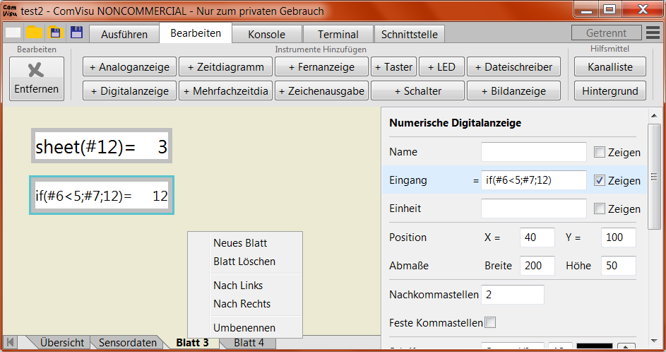

Kann man iwie eine art look up table integrieren? ansonsten gefällt mir das programm gut:)
ich schrieb: > Kann man iwie eine art look up table integrieren? Kannst du das etwas konkretisieren? Man sendet den Index einer Tabelle an die Comvisu und diese antwortet mit dem Tabellenwert auf dem gleichen Kanal? Meinst du soetwas in der Art? Die Frage ist dann, wie füttert man die Tabelle, händisch im Eigenschafteneditor (Bearbeiten-Oberfläche)?
#4484822
Nein, sondern wenn man komplexe Messwerte hat und diese quasi live am PC berechnen und anzeigen lassen möchte z. B. bei hochgradig unstetigen Kennlinien. Mal ein simples Beispiel, bloß damit du weißt was ich meine: Temperaturmessung Pt1000, µC sendet einen ADC Wert -> Ohmsches Gesetz -> Widerstand (das geht noch mit deinem Programm) -> Zuordnung des empfangenen Wertes über eine Tabelle -> Anzeige des zugeordneten Wertes (z. B. Temperatur)
#4484823
Ergänzung: wie fütter ich die Tabelle: Ideal wäre natürlich, wenn man die vorher aus einer csv Datei oä. reinlädt

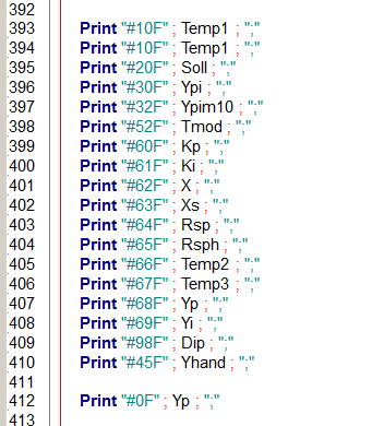

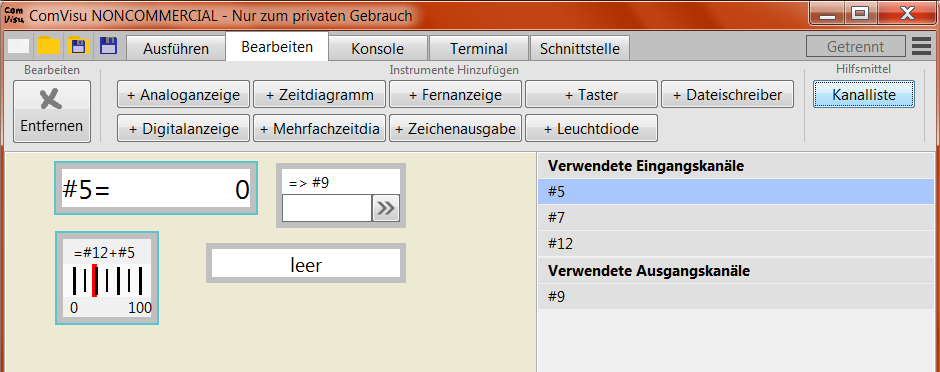

Ich glaube, die Lösung des Problems gefunden zu haben. Der erste Print Befehl wird ignoriert. ??? Doppelt gesendet kommt aber an. Ich habe die Reihenfolge auch geändert, hat nicht genützt. Also zuerst doppelt senden! Jedenfalls bei mir. Test geht weiter :)
#4485158

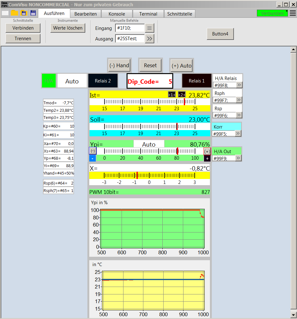

Der Ablauf sieht so aus. Sinngemäß 1 Startanzeige; 2 Größenänderung; 3 Umgeschaltet oder mit der Maus neu positioniert. Gespeicherte Datei wird sofort korrekt Dargestellt. Nachträgliche Korrektur bringt das Problem erneut mit. Im Grunde genommen ist es kein Störfaktor mehr für mich.

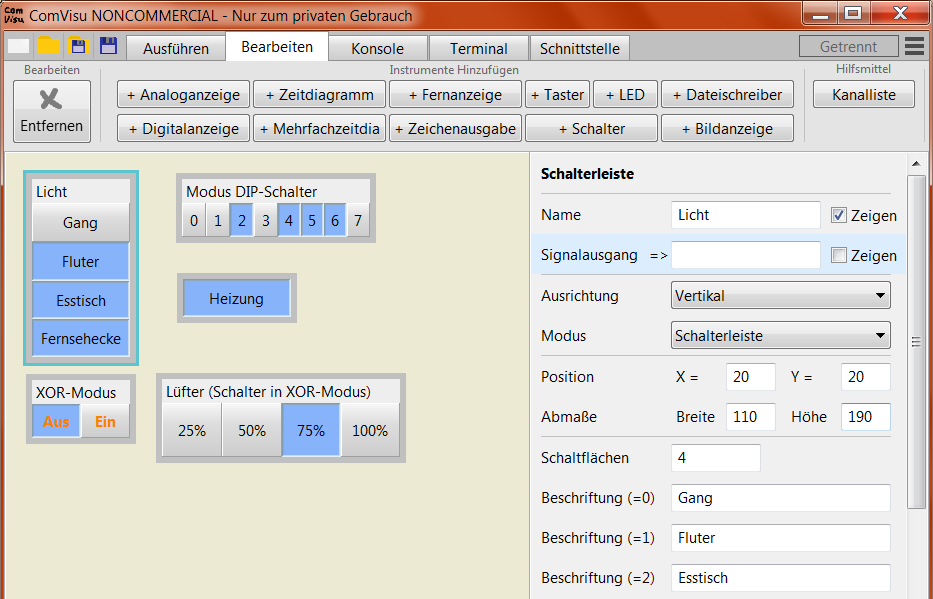

Vorschlag: Ein neuer Button im Bereich "Bearbeiten" um die noch freie Kanäle aufzulisten.
#4486338
Vorschlag: Verschieben eines Objekts frei nach vorne oder nach hinten.
rodnas schrieb: > Vorschlag: Ein neuer Button im Bereich "Bearbeiten" um die noch freie > Kanäle aufzulisten. Nein, nicht die freien, sondern die schon belegten! Bei bis zu 999 Kanälen könnte so eine automatische Doku sehr hilfreich sein! Gute Idee! Für überflüssig halte ich (bitteschön, nur meine Meinung) die Angabe der Farben als Hex-Code.
#4486405
Moby AVR schrieb: Nein, nicht die freien, sondern die schon belegten! Ich stimme zu! Vorschlag: Option, Led blinken lassen
rodnas schrieb: > Der Ablauf sieht so aus. Sinngemäß 1 Startanzeige; 2 Größenänderung; 3 > Umgeschaltet oder mit der Maus neu positioniert. Danke für die Screenshots! Die Details sind für mich sehr wichtig. Moby A. schrieb: >> Reicht ein >> Verschieben des Elements aus, oder sind andere Maßnahmen nötig? > > Ja das reicht aus. Der schwarze Bereich erscheint bei mir übrigens immer > nur dann, wenn man nach der Elementvergrößerung in den freien > Oberflächenbereich und nicht direkt ins Element klickt. Was passiert wenn du den geänderten Wert mit Enter bestätigst? Hier sollte die Größe direkt angepasst werden. Erscheint die schwarze Fläche in diesem Fall? Oder erst bei Klick irgendwohin? > Wenn für die Zeitachse aber ein Ende > vorgesehen ist sollte dieses auch eingehalten werden, um eine > Aufzeichnung auch automatisch stoppen lassen zu können. Ansonsten wäre > für ein offenes Ende der Endwert einfach offen zu lassen !? Die Werte der Zeitachse bstimmen ja nur das Anzeigefenster. Ist die Zeit erreicht, dann wird die Anzeige verschoben in den neuen Abschnitt. Denkbare wäre, diese Automatik optional abschaltbar zu machen. Auch könnte ich mir einen weiteren Eingang (Steuereingang) für einen Anzeigereset vorstellen, nützlich für zyklische Messungen beispielsweise. Ansonsten wüsste ich nicht, warum man der Aufzeichnung eine Maximalzeit geben sollte, solange die Schnittstelle aktiv ist. Ich würde das Thema gerne zurückstellen, ich denke es gibt momentan wichtigeres~ > Stichwort Zeitachse: Wie schaut es hier mit aktuellen Zeitangaben inkl. > Datum aus? Wenn der Diagrammdarstellung noch was fehlt dann vor allem > das... ;-) Das seh ich ein, ist notiert. > Der Start des Programms sollte mit dem aktuellen Default-Projekt > erfolgen. Ja, ich weiß. Dafür brauch ich aber ne neue Datei, das ist ja nicht in den Projektdateien zu speichern. Hier brauchts noch Geduld~

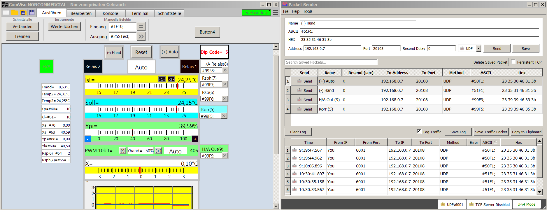

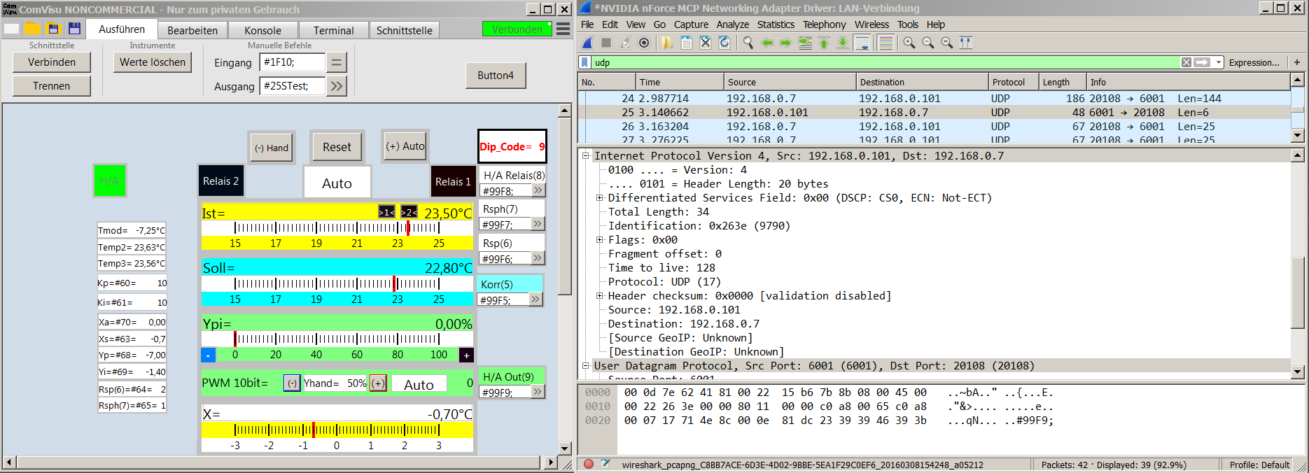

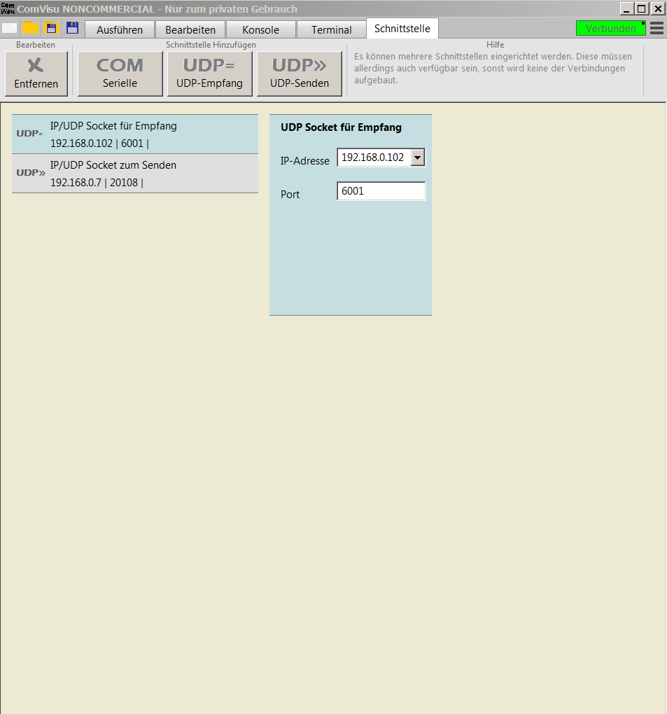

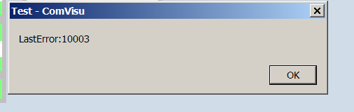

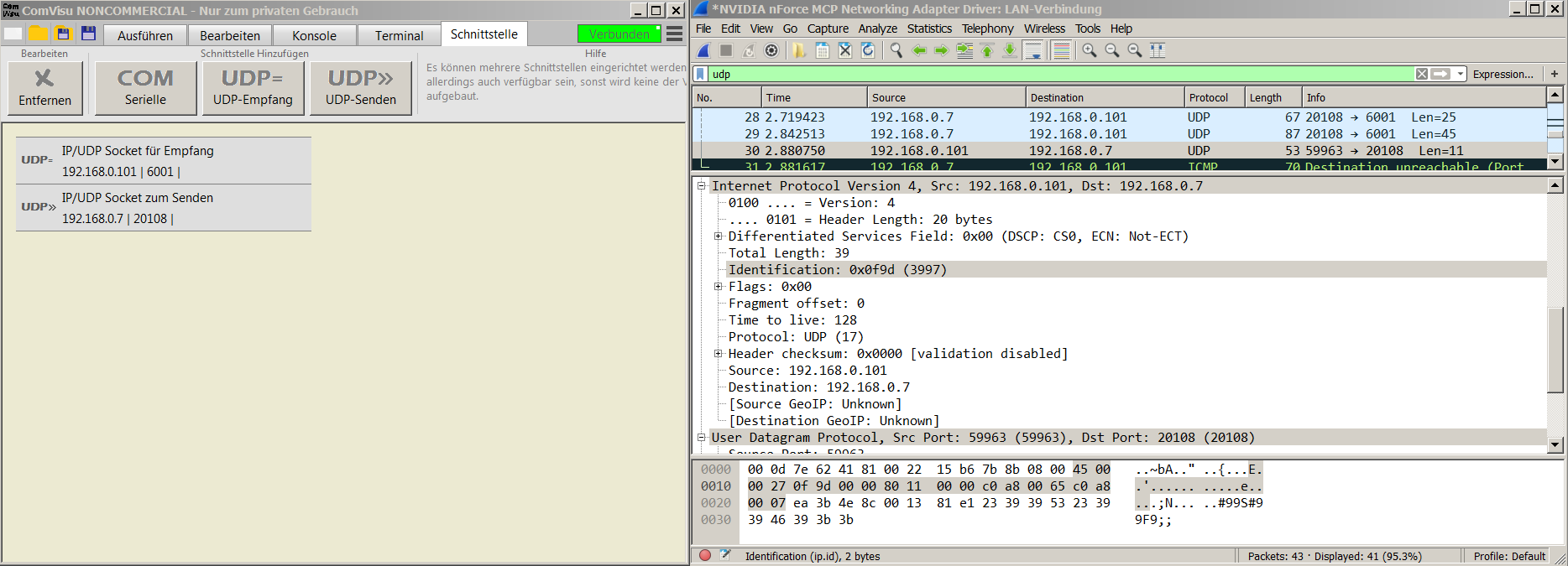

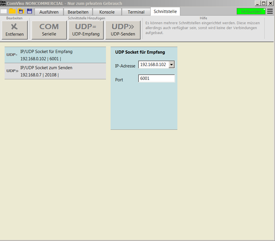

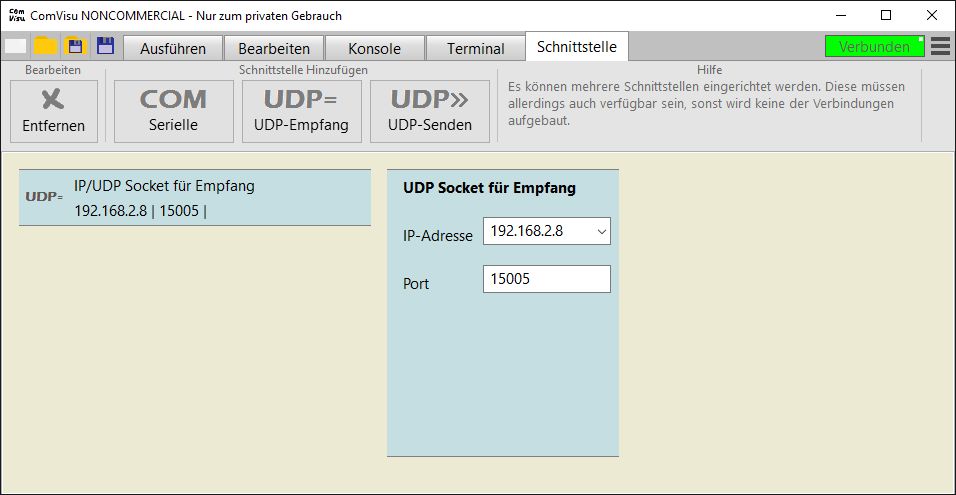

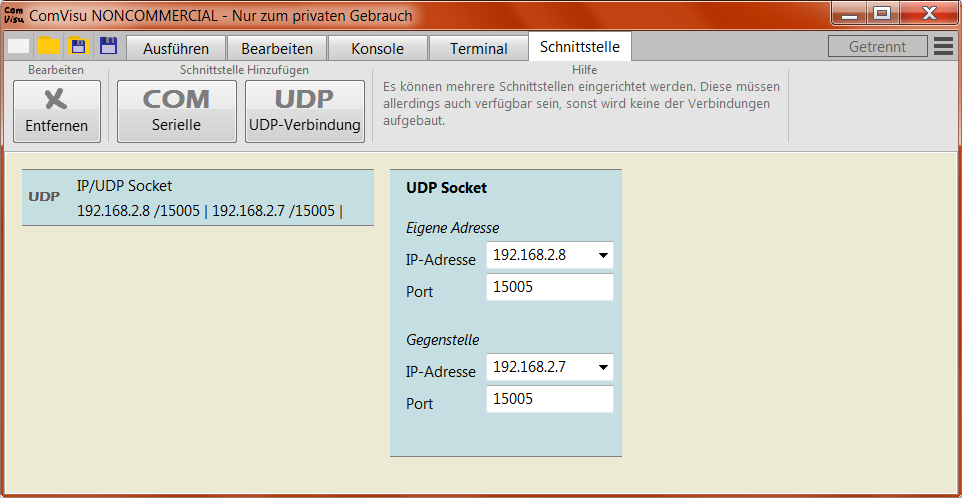

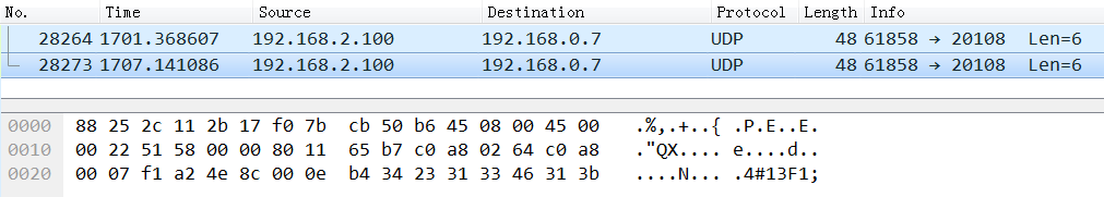

Erste UDP Versuch fehlgeschlagen :( PC 192.168.0.102:6001 Modul 192.168.0.7:20108 Subnet Mask 255.255.255.0 Default Gateway 192.168.0.1 Ist egal wie das Modul als UDP Server oder Client konfiguriert.
#4486732
Verbindung wird angezeigt, Pünktchen blink fleißig.
F. F. schrieb: > Schrieb ich doch. Die Ausgabe vom Arduino (ATmega328) über usb (auf > COM4) auf das Terminal. OK, jetzt hab ichs verstanden:) rodnas schrieb: > Erste UDP Versuch fehlgeschlagen :( > Ist egal wie das Modul als UDP Server oder Client konfiguriert. Konntest du die Schnittstelle denn verbinden? Als UDP-Empfänger die lokale IP-Adresse und einen beliebigen Kanal, dann müsste das schon mal funktionieren. Zu beachten ist, dass das Terminal mit UDP bisher nicht funktioniert! Will ich aber in der nächsten Version ändern. Edit: Hab grad gesehen, dass beim Umwandeln von Steuerzeichen ein Fehler drin ist. Ich würde dir fast empfehlen mit dem UDP-Test noch zu warten, ich schau, dass ich bis morgen eine neue Version mit Terminalunterstützung für UDP fertig habe. Falls dus doch noch probierst, dann versuch die Befehle ohne Sonderzeichen zu senden.
#4486757
Hier mal meine Einstellungen
#4486763
Geduld als Gabe habe ich :-)
#4486778

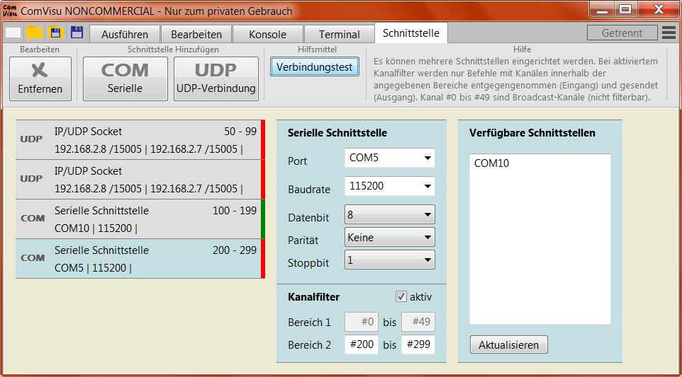

Übrigens, wie kann ich umschalten zwischen UDP und Seriell wenn ich zwei angeschlossene Systeme habe?

rodnas schrieb: > Übrigens, wie kann ich umschalten zwischen UDP und Seriell wenn ich zwei > angeschlossene Systeme habe? Wie meinst du das? Wenn du UDP und Seriell gleichzeitig verwendest, dann werden auch Daten von beiden Schnittstellen angenommen, ggf. auch an die gleichen Kanäle. Bei Ausgaben werden die Befehle an beide Schnittstellen gesendet. ich schrieb: > Autoscroll im Terminalfenster fehlt noch (bzw. geht nicht richtig) Das stimmt, das Terminal ist sehr rudimentär. Es war nur zum Einrichten der Kommunikation gedacht und sollte im normalen Betrieb nicht mitlaufen. ich schrieb: > Außerdem: man hat keinen Überblick was im internen Puffer los > ist....wenn da irgendwann mal viele Daten ankommen, dann schaut man > nicht mehr "realtime" -> passiert schon bei Daten aller 250 ms. Realtime ist aber relativ. Wenn bis zur Anzeige eine Verzögerung von 100ms auftritt, so ist das nach meiner Auffassung noch im Rahmen. > -> passiert schon bei Daten aller 250 ms. Wie hast du das gemessen? Das wären nur 4 Befehle pro Sekunde. Bis in den Bereich mehrerer tausend Befehle pro Sekunde (ist nur eine vage Erinnerung) sollte es noch zu keinem Aufstau kommen. Zu beachten ist, dass die Anzeigen nur alle 0,4 Sekunden aktualisiert werden um auch bei hohen Datenraten den Rechner nicht mit sinnlosem Neuzeichnen der Anzeigen auszulasten. Dadurch wird auch die Lesbarkeit erhalten. > Man hat keine chance zu erkennen, dass dort alte Daten angezeigt > werden.... Das ist richtig, der einzige Indikator dafür ist die CPU-Auslastung... Ich habe jetzt aber auch keine Idee, wie man sonst noch einen Indikator bereitstellen könnte.
#4486897
Ach so, ich dachte entweder - oder

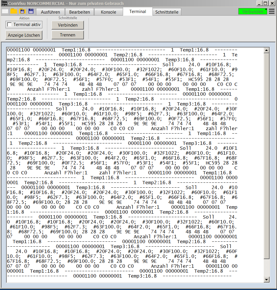

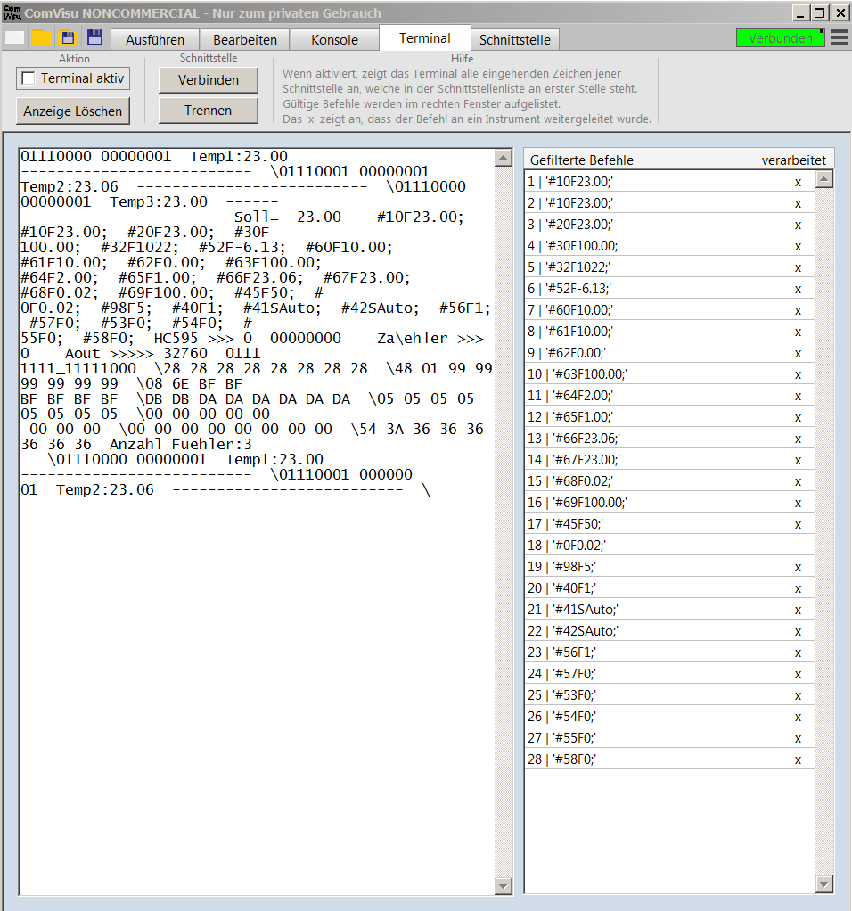

Hier nun eine neue Version V0.32 - Das Terminal kann nun auch Daten aus der UDP-Schnittstelle anzeigen. Dafür muss die Schnittstelle 'UDP-Empfang' an erster Stelle in der Schnittstellenliste stehen. UDP-Packete dürfen nun auch Leerzeichen enthalten, das war vorher nicht der Fall. Wichtig bei UDP ist, dass ein Befehl nicht aus mehreren Packeten zusammengestückelt wird. Auserdem wird in jedem Packet nur der erste Befehl verarbeitet. Es muss also gelten: 1 Packet = 1 Befehl. - Beim Zeitdiagramm und beim Vierfach-Zeitdiagramm erfolgt nun keine Anzeige der Aktualisierung mehr während gezoomt wird. Die Aufzeichnung läuft selbstverständlich dabei weiter. - Die schwarzen Bereiche bei der Skalierung sollten nun behoben sein.
Est Est E. schrieb: > rodnas schrieb: >> Erste UDP Versuch fehlgeschlagen :( > Ich würde dir fast empfehlen mit dem UDP-Test noch zu warten, Jetzt darfst du gerne mit der neuen Version weitertesten;-) Wichtig ist: Ein Packet pro Befehl. Und natürlich darf auch keine Firewall die ankommenden Daten blockieren. Meine Tests waren bisher zwischen zwei Rechnern, da ich keine Mikrocontrollerhardware mit Ethernet habe. Das sollte aber ja keinen großen Unterschied machen?
#4488094
Der erste kleine Erfolg ist da. Terminal funktioniert mit UDP, aber nur ein einziger Wert wird in Instrumentenmodus übernommen und zwar der allererste Wert von der Übertragungsliste. Dieser wird als Digitalanzeige wahrgenommen, die parallel geschaltete Analoganzeige bleibt hiervon ungerührt. Senden geht nicht.

Bei der Instrumentenkonfiguration "Zeichenausgabe" wird der Ausgabewert nicht abgespeichert.

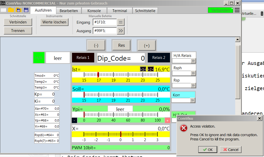

rodnas schrieb:
> Dieser wird als
Mea culpa....., beide Anzeigen funktionieren! (Das war pure Dummheit
meinerseits.)
Nur die andere Kanäle nicht.
Beim Senden kommt Absturz.
rodnas schrieb: > Bei der Instrumentenkonfiguration "Zeichenausgabe" wird der Ausgabewert > nicht abgespeichert. Das stimmt, war bisher auch nicht vorgesehen. Wäre aber zu diskutieren. rodnas schrieb: > Mea culpa....., beide Anzeigen funktionieren! Du jagst mir immer einen Schreck ein:-) > Nur die andere Kanäle nicht. Kannst du genauer beschreiben was passiert? Die Befehle mit anderen Kanälen sind auch im Terminal angekommen? Hast du eine oder mehrere UDP-Empfänger eingerichtet? > Beim Senden kommt Absturz. Gab es eine Fehlermeldung? Oder ist das Programm hängengeblieben? Grüße

Hier eine neue Version mit besagter Anzeige der erkannten Befehle im
Terminal (siehe Bild). Dort wird auch gleich angezeigt, ob der Befehl
verarbeitet wurde.
In den folgenden Fällen gilt er als nicht verarbeitet:
- Syntaxfehler im Befehl (z.B. Kanalnummer fehlt)
- Kein Instrument benutzt angegebenen Kanal
- Kanal #0 bei deaktivierter Konsole
Bei UDP-Empfang wird nun das Paketende im Terminal mit einem Backslash
('\') angezeigt.

Hallo Est Est Est, jetzt habe ich UDP mit V034 getestet. Leider ohne Erfolg. Die Backslash werden im Terminal angezeigt und wie ersichtlich ist wird ein Instrument anerkannt und verarbeitet. Ein Programmausschnitt ist auch hinzugefügt. Ich komme nicht weiter mit UDP, da ich zur Zeit keine Möglichkeit sehe meinerseits das Programm zu beeinflussen. Was mir noch auffiel, die scheinbar kürzere reine Zahlenübertragungen werden als komplette UDP Datagramm erfasst. (Progschnitt1) Danke für deine Bemühungen. rodnas
rodnas schrieb: > Was mir noch auffiel, die scheinbar kürzere reine Zahlenübertragungen > werden als komplette UDP Datagramm erfasst. (Progschnitt1) Das scheint mir das Problem daran zu sein. Wie ich oben geschrieben habe muss gelten: Nur ein Befehl pro Packet. Das heißt beim Packet: \01110010 [...] #10F23.12 #10F23.12 #20F23.00 [...]\ ^^^^^^^^^ wird nur der markierte Befehl angenommen. Wie du bei Bascom ein neues Packet erzwingst weiß ich nicht. Du könntest einen zusätzlichen Strichpunkt versuchen, das erzeugt soviel ich weiß bei Bascom einen Zeilenumbruch: Print "#10F1"; Temp1; ";" ; ^^^ Ansonsten macht es vielleicht auch Sinn, von Comvisu-Seite alle Befehle aus einem Paket zu filtern. EDIT: Wird in der nächsten Version kommen. Es ist auch noch ein Fehler beim Parsen drin, die Zeilen '28 28 28 28 28 28 28 28' dürften nicht in den gefilterten Befehlen erscheinen. das schau ich mir noch an. Grüße
#4495056
also zusätzliche Semikolon helfen nicht.
Ab sofort können auch mehrere Befehle in einem UDP-Paket verarbeitet werden.

Hallo Est Est Est, ich habe UDP Sendeversuche gemacht mit einem externen Programm. "Packet Sender" heißt das Ding. Es funktioniert, die Datenpakete werden abgeschickt und die Rückmeldung kommt an. Parallelversuche mit Comvisu scheitern. Gruss
rodnas schrieb: > Parallelversuche mit Comvisu scheitern. Hm. Ich kann dir jetzt auch nichts dazu sagen. Ich schau bei mir nochmal, ob mir was auffällt. Grüße

So habe ich versucht...
Hast du mal mit Wireshark geschaut, was gesendet wird? Im Anhang ein
Screenshot wenn ich mit der Comvisu '#13F1' sende ("Taster" mit Kanal 13
konfiguriert).
@All, fällt euch in diesem Paket was auf?
Hab mir auch PacketSender installiert, in Wireshark tut sich aber
nichts, ich konnte in der Schnelle nicht testen, ob überhaupt was
rausgeht.
Für heut ist erstmal Schluss~

Ich habe auch mit Wireshark reingeschaut. Könnte sein, das bei Comvisu ist dynamische UDP Portzuweisung für Senden eingestellt? Diese kann natürlich nicht mit dem fest eingestellten Modul-Port kommunizieren. Siehe: Bild Haiattacke Das ist natürlich nur meine Meinung, aber es wäre einen Versuch wert zB. Port 6001 fest für Senden und Empfangen programmieren.(frei einstellbar unter Schnittstelle) Packet Sender hat feste UDP Portzuweisung (6001) und sendet astrein. Siehe: Bild Haiattacke1
rodnas schrieb: > Könnte sein, das bei Comvisu > ist dynamische UDP Portzuweisung für Senden eingestellt? Diese kann > natürlich nicht mit dem fest eingestellten Modul-Port kommunizieren. Es ist so, dass fuers Senden ein eigener Socket aufgemacht wird. Idee war, dass auf die Weise mehrere Sendeschnittstellen eingerichtet werden koennen. Offensichtlich kann dann aber nicht der gleiche Absenderport verwendet werden. Ich schaus mir an.
So, habe die UDP-Schnittstelle jetzt "umgebaut", Senden und Empfangen ist nicht mehr getrennt, sondern wird in einer Schnittstelle konfiguriert. Dadurch stimmt dann auch der Absender-Port. Es gibt noch eine weitere Neuerung, es kann nun angezeigt werden, ob die Eingangsformel oder der Ausgangskanal korrekt definiert wurde. Wenn das Häckchen Kompilierstatus im Ausführen-Menüband gesetzt ist, dann nimmt der Rand der Anzeige eine der folgenden Farben an: grün: Ein- oder Ausgang definiert rot: Ein- oder Ausgangsdefinition fehlerhaft grau: Keine Definition angegeben (passive Anzeige) So kann man schnell sehen, ob es an der Formel liegt, wenn sich bei einzelnen Anzeigen nichts tut.
#4504985
Hallo Est Est ESt, UDP funktioniert auf Anhieb. :-)

Wie versprochen gibt es jetzt eine Liste mit den verwendeten Kanälen. Zu finden rechts im Bearbeiten-Menü. Wenn man einen Kanal im Menü anklickt, werden die Instrumente, welche diesen Kanal verwenden, markiert. Außerdem ist die LED-Anzeige jetzt überarbeitet mit bis zu 10 Anzeigefarben. Auch die Farbe für den Wert 0 ist nun auswählbar. Zwischenwerte werden aufgerundet, d.h. der Schwellwert liegt nun bei 0; 1; 2 etc. nicht wie zuvor bei 0,5. So kann man die LED leichter auf einen Schwellwert einstellen um z.B. eine Warnanzeige zu implementieren. Ein Eingang "#5-120" und Anzahl Farben=1 bspw. zeigt bis zum Wert 120 auf Kanal 5 die Farbe für 0 an und darüber die Farbe für 1.

Analoganzeige Horz. + Vertikal ? und ich möchte gerne sowas wie im Anhang ;-)
rodnas schrieb: > Übrigens, die Einführung des LED-Schwellwertes ist genial, da spart man > µC Speicher wenn es um Bildschirm-Visualisierung geht. Der Schwellwert war von Anfang an da, aber eben bei 1/2 (0,5), was weniger intuitiv ist. Aber freut mich, dass es dir gefällt~ Pastor Braune schrieb: > Analoganzeige Horz. + Vertikal ? Eine vertikale Analoganzeige kommt auf jeden Fall noch, ist aber nicht an erster Priorität. Auch eine Balkenanzeige wird noch kommen. > und ich möchte gerne sowas wie im Anhang ;-) Wäre schön:-) Ich kann aber nicht sagen ob und wann...

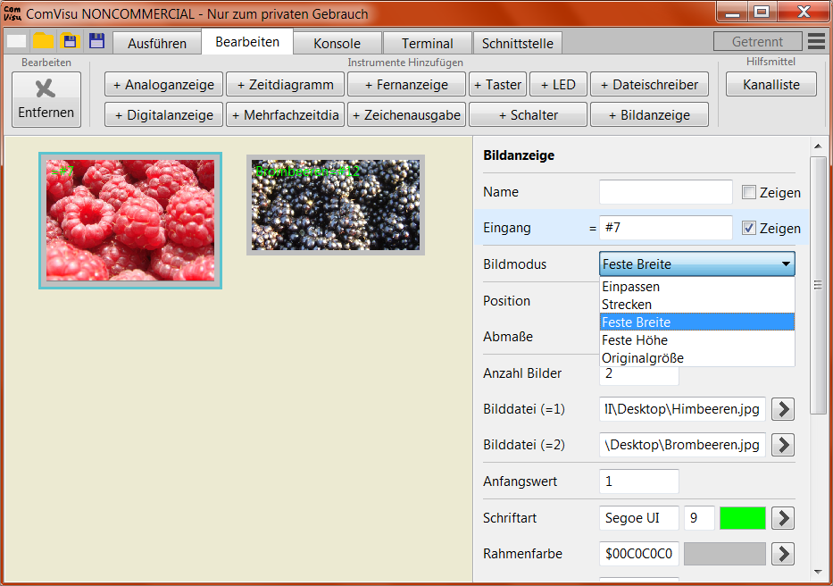

Eine neue Version mit gleich zwei neuen Instrumenten: 1. Bilderanzeige. Es können bis zu 10 Bilder in einer Anzeige geladen werden (png, bmp und/oder jpg) und über den Eingang mit ihrem Index angezeigt werden. Ist der Eingang null oder negativ, dann wird die Bildanzeige ausgeblendet, auch der Rahmen/Hintergrund. Das Instrument kann auch als statische Anzeige für Bilder verwendet werden. Dazu einfach den Eingang frei lassen. Für die Verarbeitung der Schnittstellen entsteht dadurch kein zusätzlicher Aufwand. 2. Schalterleiste. Die Schalterleiste ist sehr flexibel aufgebaut. Es können zwischen 1 und 10 Schaltelemente in jeder Schalterleiste eingestellt werden, sowohl eine horizontale als auch vertikale Anordnung ist möglich. Im XOR-Modus ist immer nur ein Schalter angewählt, beim Drücken eines Schalters wird der vorige gelöst (Radioschaltleiste). Im Modus Schaltleiste können auch mehrere Schalter gleichzeitig gedrückt sein. Der Modus DIP-Schalter unterscheidet sich nur im Ausgang, hier wird bei jedem Drücken der Status der ganzen Schaltleiste gesendet. Daneben war noch ein Fehler beim Speichern der LED-Anzeige, wenn mehrere Farben verwendet wurden.
Est Est E. schrieb: > Eine neue Version mit gleich zwei neuen Instrumenten: > 1. Bilderanzeige > 2. Schalterleiste Besten Dank. Sehr nützliche Erweiterungen. Evt. könnte man die Bilderanzeige- Möglichkeiten auch mit einem wechselbaren Hintergrundbild erweitern? Für die multi- serielle Kommunikation könnte ich ein weiteres Feature sehr gut gebrauchen: Eine Kontroll-Möglichkeit, (was) von welcher Quelle zu welcher Destination weitergesendet wird! Eingehende UDP-Befehlssequenzen würde ich zum Beispiel sehr gerne zusätzlich zur visuellen Anzeige 1:1 unverfälscht an meinen BT-seriell angebundenen MC weiterleiten...
Moby A. schrieb: > Evt. könnte man die > Bilderanzeige- Möglichkeiten auch mit einem wechselbaren Hintergrundbild > erweitern? Dazu habe ich mir auch schon Gedanken gemacht und bin auf zwei Möglichkeiten gekommen: - Es wäre eine optionale Verriegelung für jedes Instument denkbar, die in einer Liste mit allen platzierten Instrumenten ausgewählt wird. Im Editmodus wären diese nicht mehr klickbar und könnten nicht verschoben werden, verhalten sich also wie der Hintergrund. Somit könnte die Bilderanzeige auch als Hintergrund missbraucht werden. - Eine Alternative wäre eben ein Button im Bearbeiten-Menü wo man den Hintergrund gezielt einstellt. Für die Bedienung ist das wohl intuitiver. Mit "wechselbar" meinst du über die Schnittstelle? Das wäre natürlich wieder ein gewisser Mehraufwand... Mehrere Oberflächen/Tabs will ich bald umsetzen. > Für die multi- serielle Kommunikation könnte ich ein weiteres Feature > sehr gut gebrauchen: > Eine Kontroll-Möglichkeit, (was) von welcher Quelle zu welcher > Destination weitergesendet wird! > Eingehende UDP-Befehlssequenzen würde ich zum Beispiel sehr gerne > zusätzlich zur visuellen Anzeige 1:1 unverfälscht zu meinem BT-seriell > angebundenen MC weiterleiten... Was ich auf jeden Fall vorhabe ist ein Instrument mit einem Ein- und Ausgang. Letzterer wird durch den Eingang getriggert und verwendet dessen Wert. Man kann damit dann also (auch) eine Weiterleitung eines Kanaleingangs an eine andere Schnittstelle realisieren. Allerdings natürlich nur für gültige Befehle mit Kanalnummer. Reicht das aus?
Est Est E. schrieb: > Mit "wechselbar" meinst du über die Schnittstelle? Ja. Das Ganze ließe sich für > Mehrere Oberflächen/Tabs will ich bald umsetzen. sogar noch weiterspinnen, indem der MC über die bzw. eine einzige Oberfläche samt angezeigter Instrumente gleich selbst entscheiden kann/darf und so die Organisation mehrerer Oberflächen über mehrere Tabs ggf. überflüssig würde ;-) Egal. Sowohl ein einstellbares Hintergrundbild als auch mehrere fixe Tabs sind in jedem Fall schonmal ein hilfreicher Fortschritt. > Man kann damit dann also (auch) eine Weiterleitung eines > Kanaleingangs an eine andere Schnittstelle realisieren. Allerdings > natürlich nur für gültige Befehle mit Kanalnummer. Reicht das aus? Mir auf jeden Fall. Mit dem MC kann man die Befehle doch locker ganz nach Bedarf auswerten. Was sich damit erübrigt sind Splitter-Lösungen für serielle PC-Kommunikation: Entweder sind die nämlich heutzutage für Windows kostenlos, kompliziert, störanfällig oder eben einfach aber teuer mit entsprechender Software zu realisieren... Die Idee eines universellen "Weiterleitungs"- Instruments wäre schon mal keine dumme; mir hatte eigentlich nur vorgeschwebt, zu jeder Schnittstelle einfach eine Weiterleitungsmöglichkeit anzugeben. Du wirst am besten wissen, was jetzt den geringsten Aufwand macht.

Version 0.40 mit folgenden Neuerungen:
- Es können mehrere Arbeitsblätter/Tabs angelegt werden. Alle werden
durch die Schnittstellen beschickt. Die Anzahl an Blättern ist nicht
beschränkt, getestet sind allerdings nur ein paar Blätter.
- Die Blätter können neben den Tabs auch per Befehl über die
Schnittstelle ausgewählt, d.h. angezeigt, werden. Dazu gibt es eine neue
Funktion "sheet(Argument)", welche in einem beliebigen Instrument
(egal auf welchem Blatt) in die Eingangsformel geschrieben werden kann.
Das Argument ist das anzuzeigende Blatt, indiziert beginnend mit der
Eins. Definiert man bspw. den Eigang einer numerischen Anzeige mit
"=sheet(#5)" dann kann man über Kanal 5 das Blatt auswählen, der Befehl
"#5F2;" macht dann das zweite Blatt sichtbar.
- Es können nun Hintergrundbilder geladen werden, getrennt für jedes
Blatt. Auch kann die hintergrundfarbe angepasst werden.
- Es steht die neue Funktion "if(Bedingung; ErgebnisWahr;
ErgebnisFalsch)" zur Verfügung und es sind Vergleichsoperatoren
("==","/=","<","<=",">" und ">=") verfügbar. Ein Eingang könnte lauten:
"= if(#5>=100;#5;100)". Als Beispiel um einen Eingang mit dem
Mindestwert 100 zu versehen.
- Funktion max() implementiert (siehe Dokumentation).
- In der Titelleiste und in der Tableiste wird der Name der geöffneten
Projektdatei angezeigt.
- Der Fehler beim Speichern des Aktiv-/Inaktiv-Zustand im
Mehrfachzeitdiagramm ist behoben.

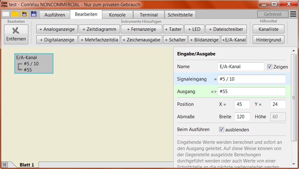

- Neues Instrument E/A-Kanal zum Weiterleiten von Befehlen an
angeschlossene Geräte oder zum Auslagern von Berechnungen.
- Kanalfilter, optional für jede Schnittstelle getrennt einstellbar.
Sowohl eingehende als auch ausgehende Befehle werden nur angenommen und
gesendet, wenn sie im angegebene Bereich liegen. Kanal #0 bis #49 können
nicht gefiltert werden, es werden alle Befehle angenommen und beim
Senden an alle Schnittstellen geschickt ("Broadcast-Kanäle"). Ist der
Kanalfilter deaktiviert, werden alle Befehle für diese Schnittstelle
angenommen und alle Ausgänge (auch) an diese Schnittstelle gesendet.
- Verbindungstest im Schnittstellenblatt. Es ist nun ein Verbindungstest
möglich, welcher anzeigt, welche Schnittstelle nicht verbunden werden
kann.
Moby A. schrieb im Beitrag #4550867: > - E/A Kanal Instrument wird (wenn selektiert) beim Ausführen nicht > ausgeblendet Wenn der Kompilierstatus aktiviert ist (farbiger Rahmen je nachdem ob Formel gültig), wird dieser gezeigt bis die Schnittstelle verbunden ist. Entsprechend werden auch die "ausgeblendeten" Instrumente angezeigt. Sobald die Verbindung steht, werden sie dann wirklich ausgeblendet. Übrigens gibt es einen Art Offline-Modus: Wenn keine Schnittstelle definiert ist (Default Schnittstelle löschen), kann man in der Ausführen-Oberfläche "Verbinden" drücken, dann startet die Aufzeichnung, d.h. die Zeitdiagramme laufen los, der Dateirekorder legt an/öffnet eine Datei, etc.. Dabei sieht man auch schön das Verhalten von ausgeblendeten Instrumenten, ohne dass man eine Schnittstelle verfügbar haben muss. > - bei aktivierter Kanalliste kann die Hintergrund-Konfiguration nicht > mehr aufgerufen werden Danke, schau ich mir an! > Braucht es denn für den Hintergrund eine eigene Taste? > Im Prinzip langt es doch, dafür in einen instrumentfreien Bereich zu > klicken !? Dann hätte ich mir den Aufwand für den Hintergrund sparen können;-) Man kann ja auch mit der Bildanzeige ein Hintergrundbild verwirklichen. Wenn man auf den Hintergrund klickt schließt sich ja der Eigenschafteneditor (egal welches Instrument offen war), wie ich denke eine recht intuitive Reaktion. Diese Funktion würde man verlieren, wenn stattdessen die Hintergrundeigenschaften aufgehen würden. Es wäre stattdessen ein getrennter Schließen-Button notwendig... Daneben denke ich, dass man den Hintergrund nicht oft ändert und entsprechend eine Trennung zu den Instrumenten nicht schlecht ist. Aber ich bin auch für andere Ideen offen. > Bzgl. der "Verfügbaren Schnittstellen" langt es doch, die mögliche > Auswahl bei "Serielle Schnittstelle/Port" entsprechend zu beschränken !? Schon, aber das wäre ein zusätzlicher Aufwand. Ich denke die Anzeige der verfügbaren Schnittstellen ist schon ein gewisser Luxus~~ Es soll auch keine Erschwernis zum Einstellen von Schnittstellen geben, die noch gar nicht angeschlossen/verfügbar sind. > Für das Optionsmenü beim Rechtsklick auf Instrumente im Bearbeiten-Modus > hätte ich noch den Vorschlag, dieses um die "Löschen" Funktion zu > erweitern. Die explizite Entfernen-Taste ließe sich so auch noch > einsparen !? Der Rechtsklick-Eintrag ist eine gute Idee! Mit der Entfernen-Taste muss ich noch schauen. Das ganze Bearbeiten-Menü ist noch ein Provisorium, wahrscheinlich werde ich einige Instrumente zusammenfassen und in einem Untermenü auswählbar machen. Es zeigt sich ja jetzt schon ein gewisses Platzproblem. Symbole fehlen auch noch. > Wäre es ggf. möglich, zumindest das untere Konfigurations-Panel im > Ausführen-Modus im Interesse von mehr Instrumentenplatz ausblendbar zu > machen? Die Funktionalität ließe sich doch auch in die Icon-Leiste > verlagern !? Ich tendiere eher zu einem echten Vollbild- bzw. Vollfenstermodus. Im Eck gibt es dann noch einen Button Verbinden/Trennen und einen zum Schließen des Vollbildes. Öffnen des Projektes über die Kommandozeile und starten im Vollbildmodus hab ich auf dem Schirm. Aber alles Schritt für Schritt. > Ein wichtiges Instrument fehlt übrigens noch: Ein schöner Einsteller zur > Vorgabe von Werten (Schieberegler) ! Das ist wahr~ Ich bin gerade an einer Balkenanzeige, die wird auch die Möglichkeit zur Ausgabe bieten. Kommt also bald. Es freut mich, dass Interesse besteht! Grüße
Moby A. schrieb im Beitrag #4551898: > Test-Ergebnis: > -> UDP String wird in einem Instrument Fernanzeige angezeigt! > -> String aus einem Instrument Zeichenausgabe wird auf der COM > ausgegeben! > -> UDP String wird aber leider nicht auf COM ausgegeben. Achso, Zeichenketten werden für den E/A-Kanal bisher nicht unterstützt, nur Zahlenwerte ("F"). Hab ich ganz vergessen umzusetzen! Ich kümmer mich darum. > Getestet mit Kanalnummer 1/50 ohne/mit aktiviertem Kanalfilter. > Soweit ich im Bilde bin sollten doch zumindest die Kanalnummer-Inputs > #1-49 mit aktiviertem Kanalfilter an alle Schnittstellen gehen? #1-49 gehen immer an alle Schnittstellen. #50-999 gehen bei aktiviertem Kanalfilter an die Schnittstelle(n), wo der Kanal im eingestellten Bereich liegt, bei deaktiviertem Kanalfilter an alle Schnittstellen. > Zweite Frage zum neuen E/A-Kanal Instrument: Inwieweit/wodurch ist > dieses Instrument (lt.Konfigurations-Beschreibung) in der Lage, Daten > von einer Schnittstelle an die andere weiterzuleiten, wenn doch als > Parameter nur Kanalnummern zulässig sind? Vielleicht kannst Du das > nochmal etwas erhellen. Die Beschreibung ist vielleicht eine bisschen missverständlich, eine Kanal-Schnittstellenzuordnung kann nur über den Kanalfilter in der Schnittstelle erfolgen. Ein eingehender Wert im E/A-Kanal löst die Berechnung aus und veranlasst die Ausgabe auf den angegebenen Kanal. Dieser Kanal/Befehl wird dann je nach Kanalfilter auf die entsprechenden Schnittstellen verteilt. Es kann also auch nur ein Kanal pro E/A-Kanal weitergeleitet werden Beispiel: COM1 mit Filter #50-99 COM2 mit Filter #100-149 /E/A-Kanal/ Eingang: #50; Ausgang #100. Eingang #50F37; auf COM1 würde zur Ausgabe von #100F37; auf COM2 führen. > Hintergrund der ganzen Sache: Verwende die Bedienoberfläche von > http://netio.davideickhoff.de/de/ fürs Tablett und muß eingehende Werte > unbedingt (auch) an den MC weiterleiten. Verträgt sich das mit dem Format? Oder brauchst du eine Weiterleitung von Freitext? >> Wenn man auf den Hintergrund klickt schließt sich ja der >> Eigenschafteneditor (egal welches Instrument offen war), wie ich denke >> eine recht intuitive Reaktion. > Klickt man auf Instrumente, öffnet sich der entsprechende > Konfigurations-Dialog. Klickt man auf den Hintergrund, öffnet sich halt > der Dialog für den Hintergrund- so fände ich das eingängig. > >> Diese Funktion würde man verlieren, wenn >> stattdessen die Hintergrundeigenschaften aufgehen würden. > > Nun, man klickt zur Sichtbarmachung der gesamten Bedienoberfläche > einfach außerhalb dieses Bereichs... Oder, noch eindeutiger, die > Konfiguration hat ein kleines Schließen-Kreuz. Hm, außerhalb bliebe nur noch die Menü-Leiste... Ich muss mir das noch überlegen. Stört der Extra-Button für die Hintergrundeinstellung so sehr? >> Ich bin gerade an einer Balkenanzeige, die wird auch die Möglichkeit zur >> Ausgabe bieten. Kommt also bald. > > Prima. So ist's recht ;-) Sieht auch schon schick aus:-)
Guten Morgen, danke für die Erläuterungen zur Weiterleitung. Est Est E. schrieb: > Achso, Zeichenketten werden für den E/A-Kanal bisher nicht unterstützt Achso, und ich dachte, da wird beliebiges weitergeleitet... > Verträgt sich das mit dem Format? Oder brauchst du eine Weiterleitung > von Freitext? Den Buttons in NetIO können beliebige Strings zugeordnet werden. Damit wäre zwar ebenso ein numerisches F-Kommando denkbar aber ich möchte das als dieselben Text-Kommandos auch vom Instrument Zeichenausgabe ab PC an den MC/COMx absetzen können. Freitext wär auch nicht schlecht wenn es keinen großen Mehraufwand bedeutet, weil der von NetIO in Form einer eingebbaren Nachricht erzeugt werden kann. > Stört der Extra-Button für die Hintergrundeinstellung so > sehr? Nein. Zumal die Oberfläche ja offensichtlich ohnehin noch ein Provisorium darstellt. Ich mach mir nur Gedanken wie so ein Interface optimal gestaltet werden könnte.
Moby A. schrieb: > Est Est E. schrieb: >> Achso, Zeichenketten werden für den E/A-Kanal bisher nicht unterstützt > Achso, und ich dachte, da wird beliebiges weitergeleitet... In der nächsten Version wird das dann auch so sein. Wie gesagt, hab ich einfach nicht dran gedacht... >> Verträgt sich das mit dem Format? Oder brauchst du eine Weiterleitung >> von Freitext? > Freitext wär auch nicht schlecht wenn es keinen großen Mehraufwand > bedeutet, weil der von NetIO in Form einer eingebbaren Nachricht erzeugt > werden kann. Das wäre schon was Größeres. Wenn keine Kanäle verarbeitet werden, müsste die Weiterleitung ja auf Schnittstellenebene stattfinden. Allein vom Ablauf wäre es schwierig, da die serielle Schnittstelle ja keine Packete kennt. Wenn die weitergeleiteten Bytes dann von einem Befehl zerhackt würden (z.B. Benutzer drückt gerade einen Knopf), hätte man von der Weiterleitung auch nichts. Das heißt, man bräuchte doch wieder ein Minimalprotokoll, welches Anfang und Ende markiert...

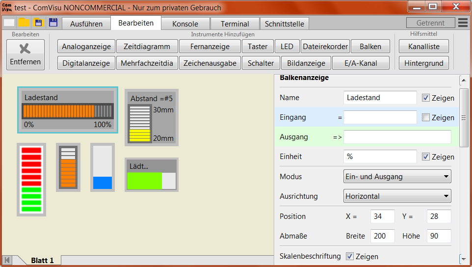

Version 0.42 mit folgenden Neuerungen: - Neues Instrument Balkenanzeige. Das Instrument kann je nach ausgewähltem Modus als analoge Anzeige (Steuerung über Schnittstelle) von Zahlenwerten und/oder zur Ausgabe von Werten (Steuerung per Maus) verwendet werden. Der Balken kann horizontal und vertikal ausgerichtet werden. Einsatzmöglichkeiten sind die Anzeige von Messwerten, als Fortschrittsbalken, zum Einstellen von Parametern etc.. - Instrument E/A-Kanal kann nun auch Zeichenketten weiterleiten. Ist der Eingang mit einer Formel definiert, d.h. nicht nur ein Kanal, dann nimmt das Instrument entsprechend nur Zahlenwerte an. Ist als Eingang nur ein einzelner Kanal angegeben, funktioniert die Weiterleitung von Zahlenwerten und Zeichenketten auch gleichzeitig. - Es gibt neue Funktionen, welche in allen numerischen Eingängen verwendet werden können: Sqrt, nRoot, eule, Log, Ln, abs, sin, cos, tan, arcsin, arccos, arctan, deg und rad. Mehr Details dazu in der Dokumentation. Die Namen sind ja schon recht selbstredend. - Löschen von Instrumenten im Kontext-Menü möglich - Tastenkombination Speichern (Strg+S) und Öffnen (Strg+O) implementiert - Diverse kleinere Ausbesserungen
#4556744
Balkeninstrument: sehr schöne flexible Lösung! Wünschenswert wäre beim Verstellen zum Senden den aktuellen Wert digital einblenden Gruss rodnas
rodnas schrieb: > Balkeninstrument: sehr schöne flexible Lösung! War auch ein Haiden Aufwand;-) > Wünschenswert wäre beim Verstellen zum Senden den aktuellen Wert digital > einblenden Hmm, wo im Instrument stellst du dir das vor? Es sollte ja nicht den Balken verdecken...

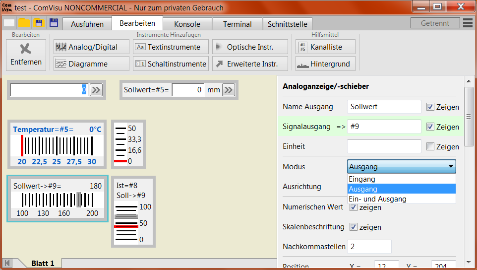

Est Est E. schrieb: > Ok, ich integrier einen Schieber in die Analoganzeige und die > Möglichkeit den zugehörigen Digitalwert anzeigen zu lassen (Neben dem > Namen). Das wäre eine Möglichkeit. Hauptsache ein Wert lässt sich maustechnisch und mit Rückmeldung ausgeben.

Guten Abend, 1. Frage: besteht die Möglichkeit die Instrumente mit der Option ausstatten, am Display frei nach "Vorne" oder nach "Hinten" zu setzen? So könnte man schöne platzsparende Kombiinstrumente "bauen" ohne Beschränkungen. 2. Frage: existiert eine allgemein gültige Syntax zur Eingangsbeschaltung mit Mathefunktionen? zB. #5^(1/2) funktioniert aber #5 sqrt #5sqrt #5(sqrt) oder #5 (sqrt) nicht. Grüsse rodnas
Einfacher Trick: Handbuch lesen, da steht: sqrt(#5) Genau so wie man es erwarten würde. Du bist nicht zufällig HP-Taschenrechner-Geschädigt? ;-)

Beim Wechsel Ausführen > Bearbeiten kam die Fehlermeldung und Absturz. Programm beenden ist nur über Prozessbeendung möglich.
Moby A. schrieb im Beitrag #4573861: > Ganz fehlerfrei scheint der Analogschieber noch nicht zu sein: > Die Zeigerfarbe lässt sich nur für den Eingabemodus festlegen ?! Ja, die Zeigerfarbe lässt sich nur für den Eingang festlegen. Der Schiebezeiger hat (zur besseren Unterscheidung) Konturen. Das für beliebige Farben umzusetzen ist deutlich schwieriger. rodnas schrieb: > Genau. > Wenn man mehrere Einträge hat, dann mit einem Klick eine Auswahl treffen > kann. OK. > Eventuell Parallelbetrieb für UDP-UDP bzw. UDP-UART Was meinst du damit? Kannst du das ein bisschen präzisieren? rodnas schrieb: > Beim Wechsel Ausführen > Bearbeiten kam die Fehlermeldung und Absturz. > Programm beenden ist nur über Prozessbeendung möglich. Oh, oh. Auf den ersten Blick sagt mir der Fehler nichts. Kannst du beschreiben, was du gemacht hast: War die Schnittstelle zu diesem Zeitpunkt noch verbunden, wenn ja, welche Schnittstelle(n) waren das? COM? UDP? Sind kontinuierlich Daten eingegangen? Ist der Fehler reproduzierbar? EDIT: Es scheint was mit dem Senden auf der seriellen Schnittstelle zu tun haben. Hast du exzessiv Daten gesendet, sodass die Schnittstelle evtl. nicht hinterhergekommen ist?

Die Fehlermeldung: COM war in Betrieb, bewusst, also per Hand ausgelöst keine Daten gesendet. Getaktete Sendeinstrument ist noch nicht implementiert also ich denke das durch die Umschaltung bedingte Unterbrechung der COM Schnittstelle war der Auslöser. Übrigens, es kam schon mehrmals vor aber jetzt konnte ich eine Handlung zuordnen.
#4574496
> Eventuell Parallelbetrieb für UDP-UDP bzw. UDP-UART > Was meinst du damit? Kannst du das ein bisschen präzisieren? Ich dachte zB. 2 µC der 1. ist auf COM der 2. ist auf UDP getrimmt speisen ihre Daten in den Rechner ein. Nur eine laienhafte Gedanke. Zugegeben ich bin kein Programmierer, nur Konsumierer. :-(
rodnas schrieb: > Die Fehlermeldung: COM war in Betrieb, bewusst, also per Hand ausgelöst > keine Daten gesendet. Getaktete Sendeinstrument ist noch nicht > implementiert also ich denke das durch die Umschaltung bedingte > Unterbrechung der COM Schnittstelle war der Auslöser. Übrigens, es kam > schon mehrmals vor aber jetzt konnte ich eine Handlung zuordnen. Aber nachstellen kannst du es nicht, oder? D.h. es tritt nur sporadisch auf? rodnas schrieb: > Ich dachte zB. 2 µC der 1. ist auf COM der 2. ist auf UDP getrimmt > speisen ihre Daten in den Rechner ein. Nur eine laienhafte Gedanke. > Zugegeben ich bin kein Programmierer, nur Konsumierer. :-( Beim Terminal ist das Problem, dass sich Befehle von unterschiedlichen Schnittstellen überschneiden können. Außerdem müssten die unterschiedlichen Datenquellen auch irgendwie gekennzeichnet sein. Was ein großer Aufwand für meines Erachtens einen minimalen (bis keinen) Nutzen ist. Was eine Möglichkeit wäre, ist die gefilterten Befehle aller Schnittstellen zu zeigen, aber da besteht wieder das Problem mit der Zuordnung zur jeweiligen Schnittstelle... Im Normalbetrieb, wenn die Kommunikation mal fertig eingerichtet ist, braucht man das Terminal doch gar nicht mehr.
#4574917
Der erwähnte Fehler ist nicht reproduzierbar. Bei der Schnittstelle, im Grunde genommen wichtig ist nur die Möglichkeit der schnelle Prioritätswahl.
#4574943
Jetzt eben habe ich wieder die Fehlermeldung gehabt. Wie du vermutet hast, jetzt nach mehrmaligen Sendeversuch und ein Trennvorgang.
rodnas schrieb: > Jetzt eben habe ich wieder die Fehlermeldung gehabt. Wie du vermutet > hast, jetzt nach mehrmaligen Sendeversuch und ein Trennvorgang. Ich hab den Fehler gefunden. Sollte mit der nächsten version dann behoben sein.
