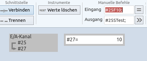

Was noch vorteilhaft sein könnte, wenn der Ausgabewert vom E/A-Kanal auch sichtbar wäre.
Man kann ja den Ausgang wieder in einem anderen Instrument anzeigen lassen, siehe Anhang.

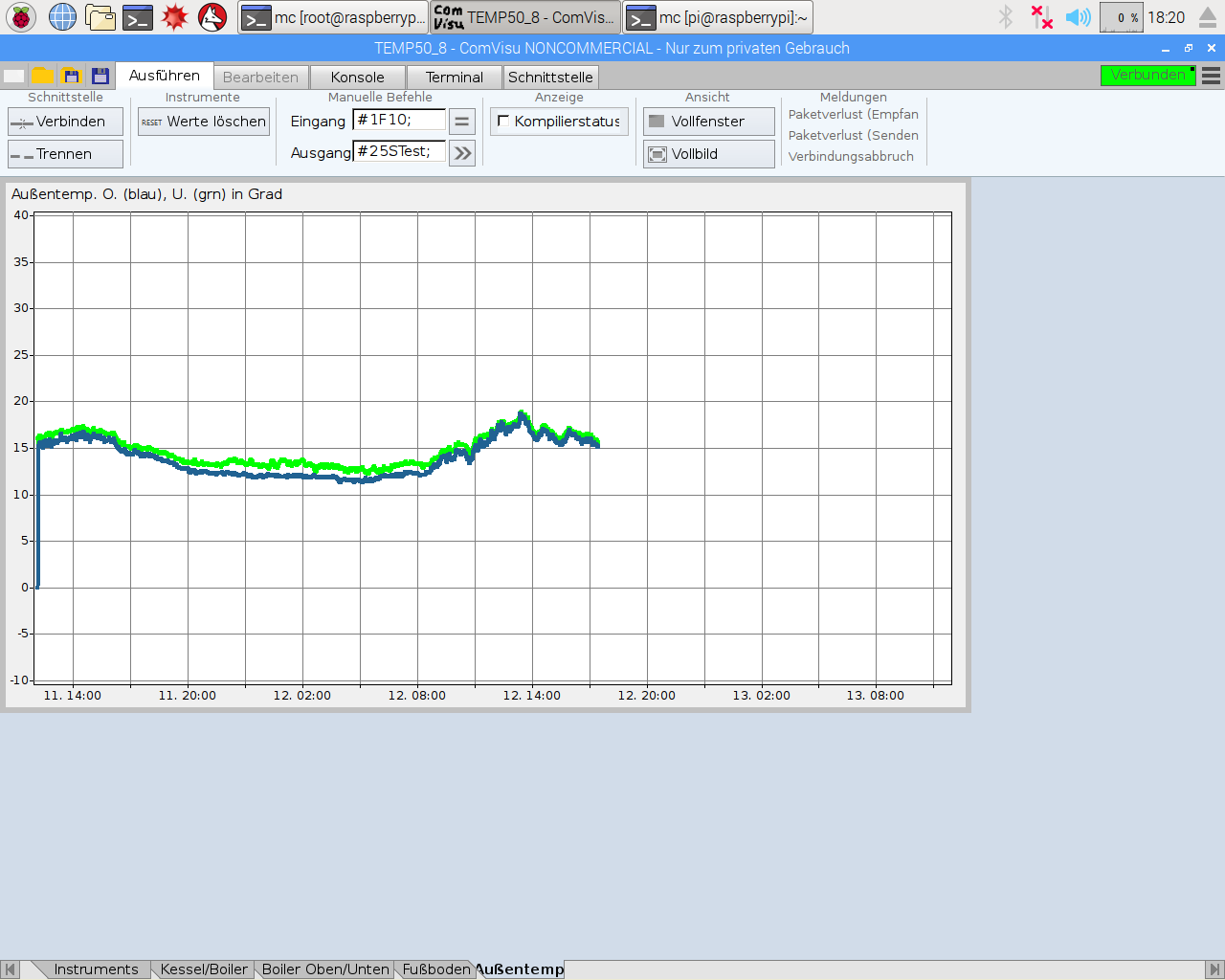

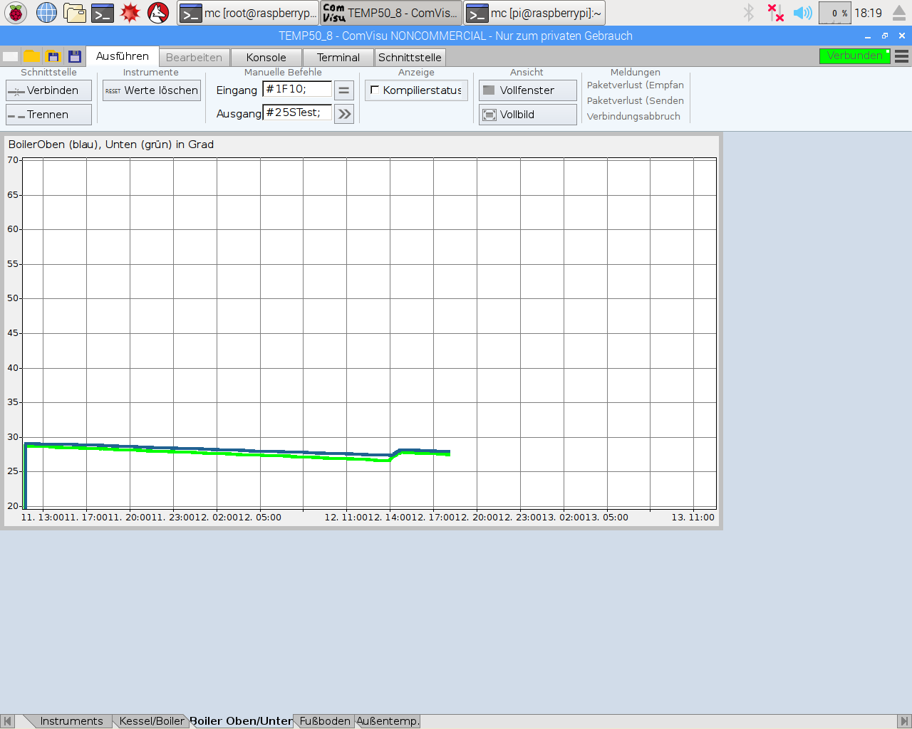

Hallo Est Est,
will mich auch wieder mal melden. Ich verwende ja Comvisu (neueste Version 1.8 für RaspBerryPi) für die Visualisierung einiger Betriebsdaten meiner Heizungs/Solaranlage, siehe Screenshots. Das funktioniert prima und läßt eigentlich keine Wünsche offen.
Beim Loggen der Zeitverläufe habe ich aber immer wieder Probleme, die Zeit abzulesen bzw. das Datum, speziell dann, wenn man zurückblättert.
Programmierst du die Diagrammanzeige selbst oder wird da eine Bibliothek benutzt, sodaß es schwierig für dich wäre, das Layout zu ändern? Meine Anregung wäre (für ein zukünftiges Release, eilt ja nicht), die Beschriftung zweizeilig auszuführen, etwa in einer oberen Zeile die Uhrzeit und darunter die Datumsangabe.
Kannst ja mal darüber nachdenken. In jedem Fall ist Comvisu ein super Programm. Danke für deine Mühe.
Viele Grüße Günter
Hallo Günter,
ja, ich sehe was du meinst. Für das Diagramm verwende ich eine Komponente, das Format lässt sich trotzdem anpassen. Nur wie realistisch eine zweizeilige Anzeige ist, müsste ich erst schauen. Ich habe mir das jetzt auf jeden Fall mal notiert. Also mal sehen :)

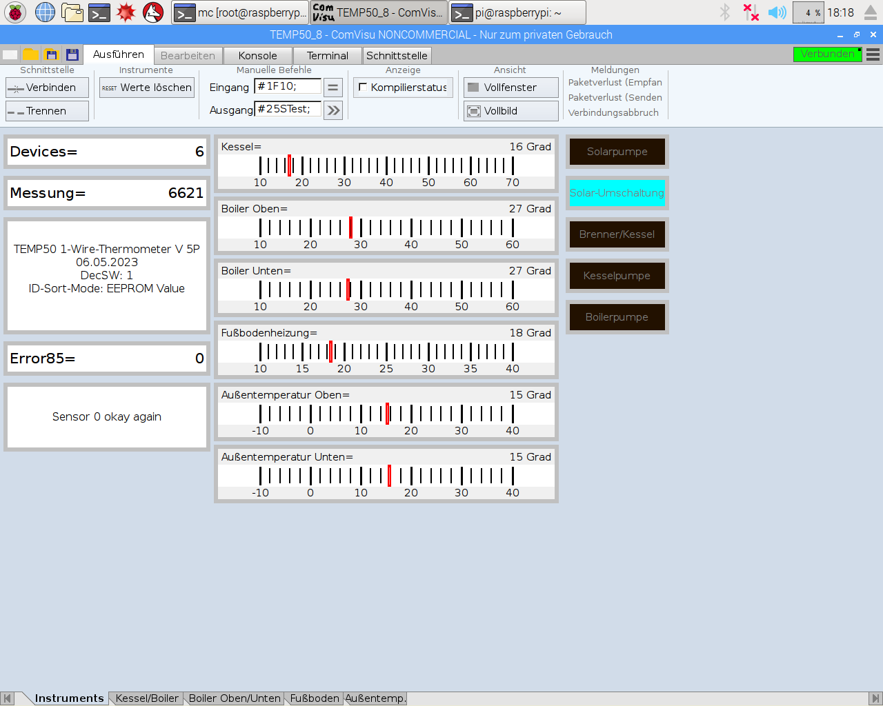

Hallo Est Est,
ich habe den Dateirekorder nun getestet bzw. in meine Heizungsüberwachung eingebaut. Funktioniert gut. Danke!
Dabei sind mir einige Dinge aufgefallen. Die Sache läuft bei mir ja auf einem RaspBerryPi (ARM), der ist kürzlich wegen Stromausfalls um Mitternacht ausgefallen; nach Stromrückkehr hatte er neu gebootet, aber ComVisu startet natürlich nicht von alleine (Uhrzeit hätte auch nicht gestimmt, aber die ist nicht so wichtig). Da muß ich noch nach einer Autostart-Lösung suchen.
Daher habe ich jetzt mal die "Einstellungen" und die Kommandozeilenparameter näher angeschaut. In den "Einstellungen" habe ich nun für Modus "Ausführen" eingestellt. Und als Kommandozeilenparameter habe ich "-WindowMaximized" und "-Connect" angegeben. Das Fenster ist okay, aber das automatische Verbinden funktioniert nicht. Mache ich etwas falsch oder gibt es da - evt. nur bei der ARM-Version - ein Problem?
Wäre schön, wenn evt. das WindowMaximized und das automatische Connect in den Einstellungen definiert werden könnte, dann bräuchte man diese Kommandozeilenparameter nicht, so der Connect dann funktionieren würde.
Noch etwas fiel mir auf: Beim Programmstart wird die letzte definierte Registerkarte angezeigt. Lieber wäre mir, es würde die erste definierte Registerkarte angezeigt werden. Könnte man dafür evt. auch eine Kommandozeilenoption oder eine Einstellungsoption vorsehen bei einer nächsten Version?
Nichts davon eilt. Aber vielleicht magst du da mal draufschauen.
Vielen Dank.
Viele Grüße Günter
