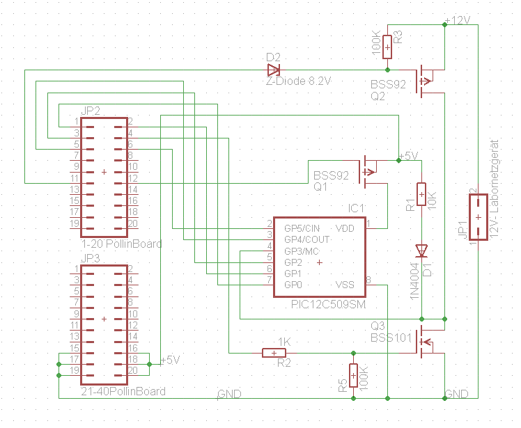

ich will ein Programmiergerät mit dem Pollin-Evaluation-Board und einem
Mega8 aufbauen. Dieses Programmiergerät soll einen PIC12F509 ( nicht
12C509 wie im Plan) steuern. Dazu muss man in der Lage sein, einen Reset
auszulösen, die Spannungsversorgung abzuschalten und den MClr-Pin beim
Programmiern auf etwa 12-13 zu legen.
Daher meine Fragen:
-Ist der Schaltplan so wie er ist OK?
-Welche FET's soll ich verwenden? (bitte auch in TO-92 erhältlich)
-ATmega8 hat eine 5V Pegel, funktioniert die FET Schaltung, die
MClr(Pin 4) auf 12V zieht?
Wie schaut es eigentlich mit den Schaltzeiten aus? Ligen die unter 1uS?
julian
OP #2298321
Sind meine Fragen so schwehr oder welche Infos braucht ihr noch?
Hier noch meine Hintergedanken zur Schaltung:
-R5 u. Rr3 sollen Störungen unterdrücken, ist 100K ausreichend?
-Zenerdiode D2 sort dafür, dass Q2 sperrt, auch wenn nur 5V an der Anode
von D2 anliegen. Bei 0V an D2 soll Q2 leiten. LL-Fet?
-D1 sorgt dafür, dass die 12V von Q2 nich auf die 5V "einfliesen"
Bitte gebt mir ein paar Rückmeldungen
mfg julian

Hallo Julian,
der BSS92 ist mit Id=0,15A und RDSon=20Ω etwas schwach. Der im PICkit2
verbaute FET für VDD kann 2,2A und hat ein RDSon von 125mΩ. Wobei der
PICkit2 die ganze Zielschaltung mit Strom versorgen kann (allerdings nur
bis zu einem Gesamtstrom von 100mA), was Du ja nicht brauchst. An Gate
von Q1 sollte aber auf jeden Fall ein PullUp nach +5V.
Die Programmierspannung wird beim PICkit2 mit bipolaren Transistoren
geschalted (Q6 und Q7), und Reset des Zeil-PICs mit Q8. Ich würde das so
nachbauen (wenn überhaupt).
Wenn Du nicht alles in SMD aufbauen willst, kannst Du Dir vergleichbare
Drahtbauteile raussuchen. Die Datenblätter findest Du im Internet.
Und wie bereits gesagt wurde: lohnen tut sich das nicht.
