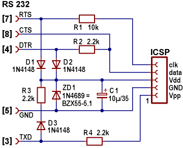

So gesehen will ich ja garnicht mit dem Sprut Brenner arbeiten sondern
mir den ICD2 Clone von http://www.harald-sattler.de/ bauen kann. Der
soll ja auch MPLAB kompatiebel sein. Der zeit habe ich mir mit dem
ft2232d einen USB zu RS232 (5V Pegel) gebaut (kann man ja immer mal
gebrauchen) nun ist ja mein Problem der Pegel zum Brennen.
nen MAX232 habe ich auch nicht rumliegen nun ist meine Idee dieses mit
Transitoren und  den oben gen. DC/DC converter zu machen damit ich meine
Programmierspannung zu bekommen.... Mir sind im Netz viel einfache
Brenner über den weg gelaufen die mit ner ganz normalen rs232 ein paar
widerstände,dioden ...habe ich mal als bild angehängt.
Mir geht es ja so gesehen nur darum den PIC16F für den ICD2 clone zu
brennen... Ich hatte nur gedacht ich gehe den Umweg über den
Sprut-brenner um ein wenig erfahrung zusammeln...
wenn jemand nen paar tipps hat wie ich jetzt mit meinen bestehenden

Gast #2296564
Da ich mir letztens erst den Schaltplan vom PICKIT2 angeschaut habe,
sowie 3-4 Schaltpläne gemacht habe, weiß ich die ICSP-Belegung aus dem
Kopf. Und die ist Vpp,Vdd,GND,Data,Clock.. D.h. mit der Schaltung im
Bild verpolst du deinen PIC und lässt ihn vielleicht sogar abrauchen.
Ein Grund mehr, Original-Hardware zu benutzen. Oder ganz genau
nachgucken, ob alles passt, was aber nur geht, wenn man schon ein
bisschen Erfahrung hat, was bei Anfängern, für die die Geräte ja meist
sind, meistens nicht der Fall ist. Achte auch auf das, was der ... über
mir geschrieben hat
