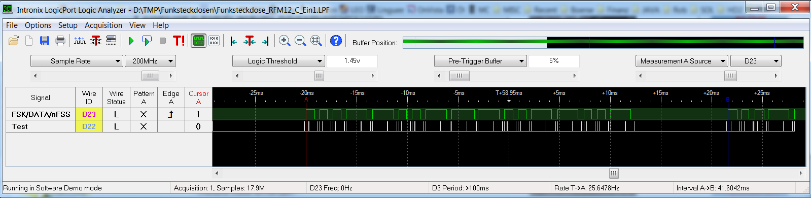

Funksignale meines Elro-Senders konnte ich danach mit meinem RFM12B
Empfänger wunderbar empfangen und mitschneiden (siehe 1. Bild im
Anhang).

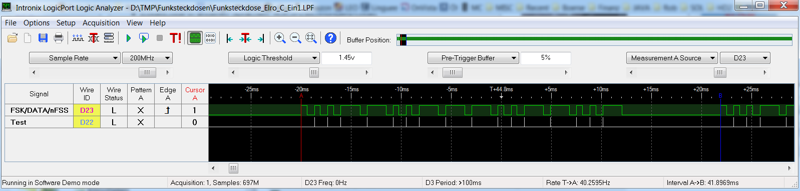

Anschließend habe ich wiederum mit den jeelabs-Parametern meinen Sender
aufgesetzt und per schnödem Ein-/Ausschalten in den TX/RX-Mode das
Signal so genau wie irgend möglich (von Hand) nachgetuned.
Ich finde, es ist mir gut gelungen (siehe 2. Bild im Anhang).
Nur leider findet das die Funksteckdose nicht und sagt keinen Pieps.

Ohne jetzt den Code der Elros zu kennen (ich schlage mich z.Z. mit dem
alten ELV FS10 rum): Die Low-Zeiten im 2. Bild kommen mir noch etwas
kurz vor, sofern in beiden Bildern die gleiche Zeitbasis verwandt wurde.
Kannst du das Signal auch direkt in der Funksteckdose messen? Ist wg.
fehlender Netztrennung ja nicht ganz trivial, aber könnte evtl. noch
weiterhelfen.

Ich würde auch sagen die Low Zeiten sind zu kurz.
Verwendest du die gleiche Programmlogik (Laufzeit) für die Erzeugung der
High und Low Signale ?
Holger
PS: Wiederholst du das Signal auch mindestens 2 mal ? Die Funksteckdosen
schalten est wenn es 2 mal hintereinander fehlerfrei empfangen wurde.
Gast #3195727
Wenn man sich die untere Linie des LA ansieht, finde ich das nicht.
Stellt ja wohl den Flankenwechsel von Low nach High dar. Da ist
auffällig, dass viel mehr Spikes im zweiten Bild zu sehen sind, also
finden evtl. zusätzliche Flankenwechsel statt.

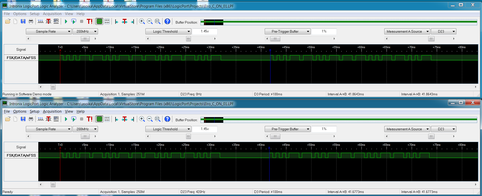

OP #3196909
@Holger: mein Signal scheint eine völlig andere Codierung zu haben - die
von Dir zitierte Börke-Website (Danke dafür) paßt leider gar nicht.
Und Du hast wirklich auch die AB440S im Einsatz?
Und die Codierung war wirklich so, wie auf der Börke-Seite angegeben?
Sodann habe ich soeben nochmals 2h investiert, um mein Signal so exakt
wie irgend möglich an das Originalsignal anzupassen.
Das Ergebnis seht Ihr im Anhang:
Oben ist das Original-Signal des Elro-Senders AB440S abgebildet.
Unten ist mein Signalnachbau, den mein RFM12 erzeugt, abgebildet.
Beide Signale habe ich mit demselben RFM12-Empfänger empfangen und
aufgezeichnet.
Sieht doch wirklich schön aus, oder?
Funktioniert aber trotzdem nicht: die Funksteckdose schweigt.
Ich gebe zu: absolute Genauigkeit ist mit dem RFM12 nicht zu erreichen,
da sich die Pulslängen immer wieder minimal verändern (warum auch
immer?). Das Originalsignal fluktuiert aber ebenfalls ein wenig.

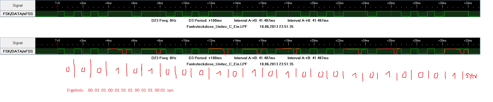

OP #3198786
Hallo Nachtschwärmer,
Holger hat mir den entscheidenden Denkanstoß gegeben, indem er so
beharrlich darauf bestanden hat, daß das Signale bzgl. der Anzahl der
Perioden exakt dem entspricht, was auf der Börke-Seite dokumentiert ist:
http://avr.börke.de/Funksteckdosen.htm
Ich hab's so lange nicht geglaubt, bis er mir sogar sein Programm
geschickt hat (@Holger: sehr sauber geschrieben - Chapeau und
Kompliment!).
Das hat letztlich dazu geführt, daß ich meine eigene Frage aus meinem
vorletzten Posting beantworten konnte, die da lautete:
- Warum passen meine mitgeschnittenen Signale offenbar so gar nicht
  zu der von Holger zitierten Börke-Seite? Ich selber habe z.B. nur
  17 Signalperioden [1 Periode = High-Low-Folge], auf der Börke-Seite
  werden 12 Zeichen mit 24 Perioden + 1 Sync übertragen.
Des Rätsels Lösung:
Offenbar ist mein RFM12 Empfänger zu träge: er folgt einfach den Flanken
nicht schnell genug. Das führt dazu, daß kurze Low-Gräben verschluckt
werden und ich ein umso längeres High Signal angezeigt bekomme.
Ein Bild sagt mehr als 1000 Worte:
Schaut Euch das Bild im Anhang an und Ihr versteht, was ich meine ...
Kaum fügt man die besagten "Low-Gräben" in den Signalverlauf ein (siehe
rote Linien im unteren Teil des Bildes), schon stimmt das Ergebnis exakt
mit der Börke-Seite überein. Bitte beachten: meine weiter oben zitierte
Dosen-Codierung, die an den DIP-Schaltern eingestellt ist, ist nach der
"Börke" Nomenklatur invertiert zu lesen ist, nämlich:
System-Code  |  uit code
1 2 3 4 5       A B C D E
0 1 1 0 1       1 1 0 1 1    # 0=Dip-Schalter: ON   1=Dip-Schalter: OFF
Genau diese Dosencodierung finde ich auch im korrigierten Signal wieder
(wobei eine "0" als "00" und eine "1" als "01" im Signal abgebildet
ist).
Und somit paßt das Ergebnis exakt zur Börke-Seite und ich schöpfe
Hoffnung, daß ich nun auch in der Lage bin, das Signal meines Senders
richtig zu "designen". Mann-oh-Mann - das war für mich ein langer Weg
bis zu dieser Erkenntnis.
Leider ist's schon so spät, daß ich Euch das Ergebnis - sprich: ob das
korrigierte Signal die Dose schaltet oder nicht - vermutlich erst morgen
oder in ein paar Tagen präsentieren kann.
Viele Grüße (und nochmals vielen Dank an Holger!)
Igel1

OP #3198804
Heureka - es hat geklappt !!
Mit der Erkenntnis aus meinem vorletzten Posting (das mit der
korrigierten Signalform im angehängten Bildchen), bin ich nun endlich
zum Ziel gekommen:
Ich konnte soeben erfolgreich mit meinem Funk-Evaluationsboard von
Pollin samt aufgelötetem RFM12 eine Funksteckdose vom Typ Elro AB440S
schalten.
Ein dickes Dankeschön an alle Helfer - insbesondere an Holger für die
moralische Unterstützung und die netten Code-Beigaben.
Selbstverständlich werde ich Euch alle nicht enttäuschen und meinen Code
in den nächsten Tagen hier einstellen (er ist derzeit noch sehr
"struppig" und ich muß morgen früh raus, da reicht's nicht mehr zum
Beautyfy'en ...).
Viele Grüße
Igel1
