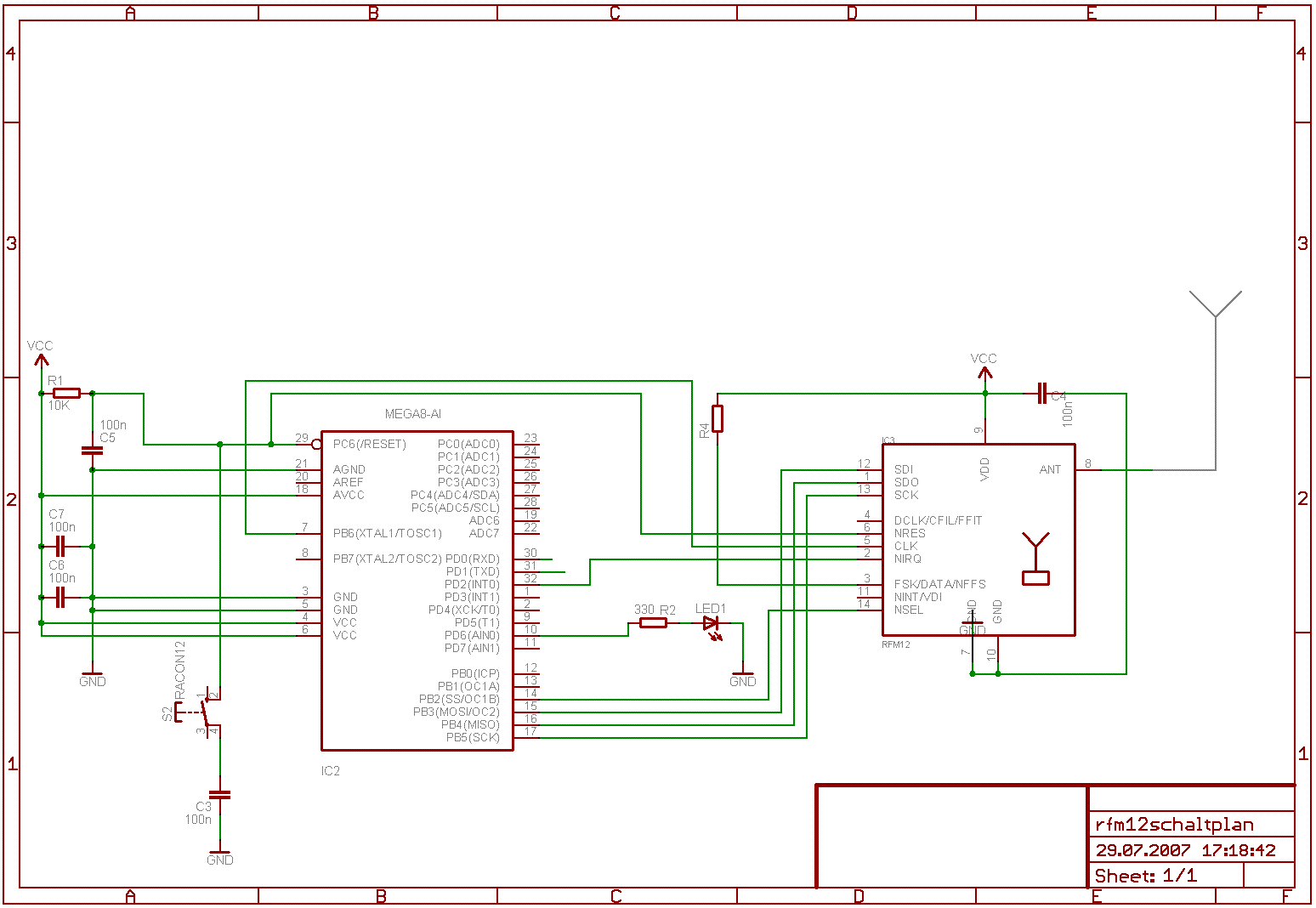

Um den Schaltungsaufwand klein zu halten, benutze ich nicht den
Interrupt Pin sondern Polle das Interrupt Bit im Status Register.
Dadurch kommt man mit nur 4 Pins aus (SPI + Chipselect). Da alles ohne
speziellen Hardwarefunktionen läuft, sollte die Software auf jedem AVR
(mit SRAM) lauffähig sein.

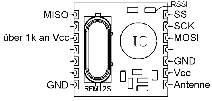

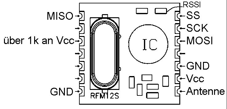

Der FSK/DATA/nFFS Pin muss über einen Pullup (z.B. 1-10k) an VDD gelegt
werden, damit alles richtig funktioniert. Alle anderen, in der Software
nicht aufgelisteten IO Pins des Moduls, werden auf Ausgang geschaltet
und brauchen daher nicht angeschlossen zu werden.

von Uwe .. (uwegw)
Das Modul gibt die 10MHz an CLK aus. Am AVr speist man sie dann an XTAL1
ein, lässt XTAL2 unbelegt und setzt die Fusebits auf externen Takt.

Bin gerade dabei mal einen Schaltplan zu machen.
Ich lese von dem Pull-Up an dem FSK/DATA/nFFS Pin.
Der Atmel-Port lässt sich doch so programmieren,
das ein interner Pull-Up eingeschaltet wird.
Das weisst Du aber sicherlich.
Warum hast Du dennoch einen externen Pull-Up empfohlen?
Gruss
Michael
von Benedikt K. (benedikt)
Wiso einen Pin verschwenden, wenn ein Pullup reicht ?
von Michael (Gast)
Hallo Benedikt,
uups, habe ich da was falsch verstanden?
Benutzt Du ausschliesslich SDI/SDO/SCLK?
Und der FSK/DATA/nFFS Pin ist garnicht mit Deinem Controller verbunden?
Gruss
Michael
Ja, so in etwa. nSEL braucht man aber noch, also das komplette SPI
Interface: Daten, Takt, Chipselect.
Alle anderen Leitungen wie Interrupt oder nFFS sind optional, wenn man
alles auf maximale Geschwindigkeit auslegt, oder es eben mit einem
Interrupt betreiben möchte.

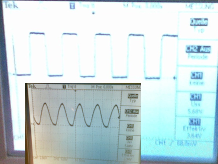

Hast du ein Oszilloskop ?
Falls ja, dann sollte and der nIRQ (=SDO) Leitung kurze Impulse im
Baudratentakt zu sehen sein.
Falls ja, dann überprüfe ob die an dem Pin landen, der abgefragt wird.
Liegen am CLK Pin 10MHz oder 1MHz an ?

Hier mal mein USB_Funk Module!
Ulrich
von Michael (Gast)
Hallo Ulrich,
sehr schön gemacht und auch gut dokumentiert (so wie man es von Dir
gewohnt ist). Kannst Du mir vielleicht kurz erklären, warum Du MISO mit
R4 (welchen Wert hat der eigentlich?) auf 5V ziehst? Hab ich bisher noch

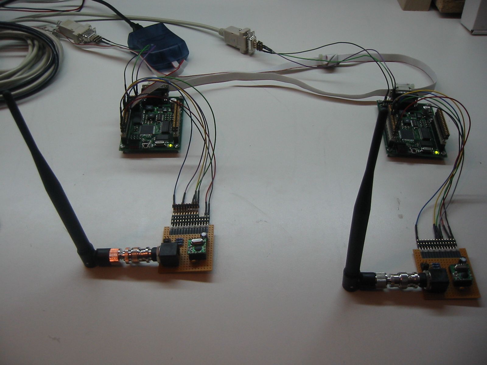

Hallo Ulrich und Thread,
im Anhang mal mein RFM12 USB Stick (Schnellschuss!). Das Ganze passt in
ein Hammond Mfg. 1551H Gehäuse 60x35x20mm . Den AVR im Stick kann man
per STK500 Protokoll updaten.
Auf dem Steckbrett läuft das ganze schon relativ gut.
Habe gestern mal einen Reichweiten Test gemacht, konnte damit 4
Stockwerke überbrücken und was mich am meisten beeindruckt hat war die
Tatsache das die Kommunikation sogar im Fahrstuhl (faradayscher Käfig)
über 3 Stockwerke hinweg funktioniert hat.
Sobald ich die Tage Abends mal etwas Zeit finde werde ich mir die
Leiterplatten mal Ätzen.
Claude
