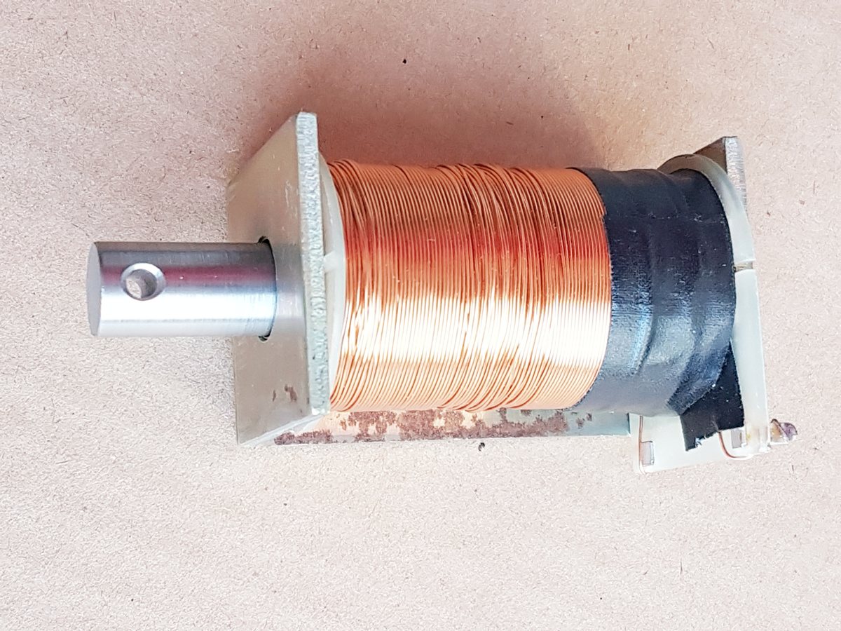

Eine Taste auf einem Messgerät soll per Aktor kurz gedrückt werden.
Ich hatte z.B. an ein Modellbauservo gedacht, allerdings ist eine
Ansteuerung via PWM zu aufwändig - ich würde das ganze gerne über ein
binäres Signal steuern.
Hat jemand von euch zufällig einen günstigen Aktor im Kopf der soetwas
kann?
Google ist leider wenig hilfreich...
Ob es das fertiges zu kaufen gibt - k.A., vermutlich schon.
Aber nimm doch einfach ein passendes Relais auseinander ...
Im Prinzip braucht man nur eine Spule mit beweglichem Eisenkern.

> Eher
> https://www.pollin.de/p/zugmagnet-potter-brumfield-s28-25-d-24-24-v-340617
> mit Mechanik umlenken.
Eventuell eine (nicht magnetische) Stange auf der Druckseite
herausführen, dazu u.U. dort eine Bohrung nötig. Dabei entsteht dann so
Etwas wie mein erster Vorschlag, etwas preisgünstiger.

Genau so etwas brauchte ich auch mal für einen Testaufbau. Hubmagnete
haben die Eigenschaft, dass sie relativ große Energie auf den Taste
einwirken lassen. Wenn man nicht aufpasst und das genau abstimmt wird
man da schnell etwas zerstören. Meine Lösung war ein
zwischengeschalteter Arduino zwischen eigentlicher Ansteuerung und
Servo. Das Ansteuern eines Servos ist dank fertiger integrierter
Bibliothek ein 4-Zeiler. Auch wenn Du es noch nie vorher gemacht hast,
es ist dank Doku im Netz sehr sehr einfach. Arduino Clones gibt es ab
1€.
Mit dem Servo hat es jedenfalls perfekt funktioniert.
Ja man muss den Weg mit einem Anschlag begrenzen und die auf die Taste
wirkende Kraft mit einer Feder oder einem Gummipuffer dosieren.
Das Problem ist, dass Druckmagnete rar und teuer sind und die nötige
Umlenkmechanik für einen Zugmagnet aufwändig ist.
