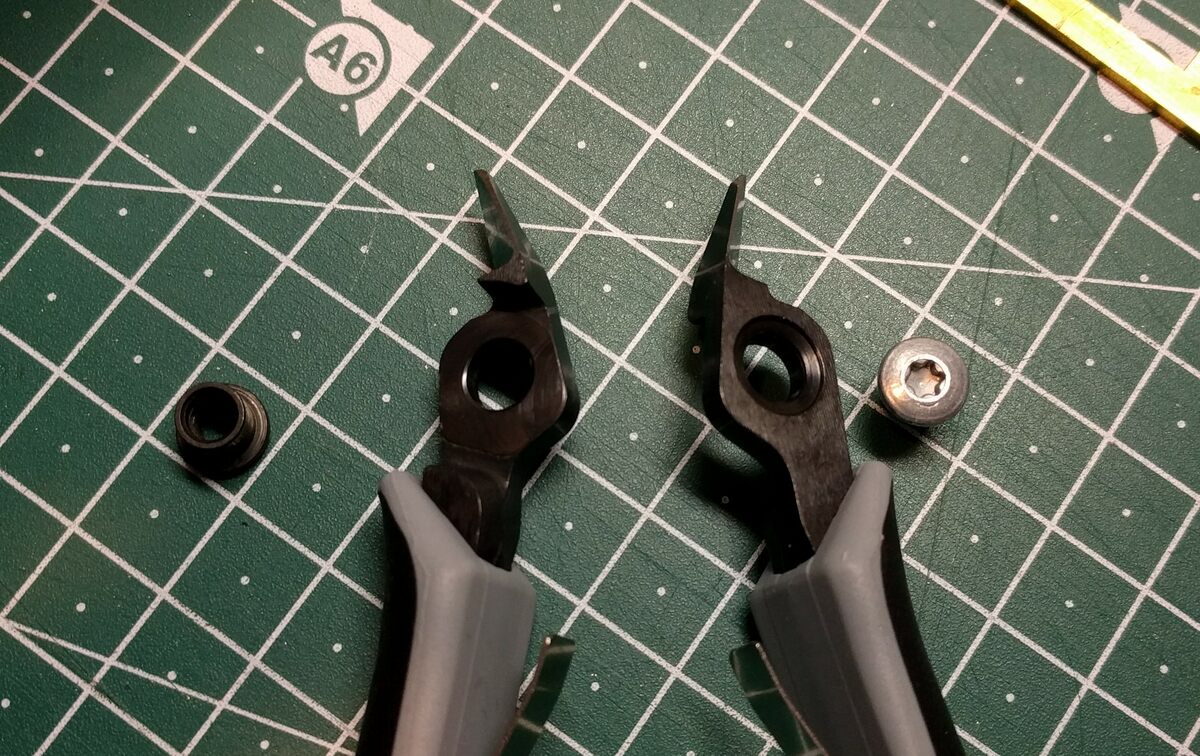

Ich habe schon länger so einen Knipex Präzisions-Elektronik-Seitenschneider (https://www.knipex.de/produkte/elektronikzangen/praezisions-elektronik-seitenschneider-esd/praezisions-elektronik-seitenschneider-esd/7932125ESD). Mittlerweile ist er etwas schwergängig also wollte ich mal das Gelenk neu schmieren. Da in dem Gelenk eine Schraube steckt dachte ich mal ich schraube alles auseinander um dort sauber zu machen. Leider stecken die Teile immer noch fest zusammen. Gibts da einen Trick oder ist das doch irgendwie verpresst und die Schraube ist nur Deko?
War eine Schraube drinnen oder sind die beiden Teile nur vernietet?
Ja da ist eine Schraube drin, siehe Link. Im Bild ist die Schraube raus
aber es löst sich nichts. Die Knipex Seite wirbt mit:
> Geschraubtes Präzisionsgelenk
#6699943
Soweit, wie Du diesen jetzt zerlegt hast, sollte es zum Schmieren mit einem Feinöl schon ausreichen.
#6699946
Das wird im Gelenk eine Präzisionspassung sein. Durch das Verschrauben werden die Kanten der Bohrung "gebördelt", so das sie nach ausdrehen der Schaube diese nicht mehr auseinander nehmen lassen. Silikonhaltiges Multifunktionsöl kann hier Wunder bewirken.
Henne: schrieb: > Soweit, wie Du diesen jetzt zerlegt hast, sollte es zum Schmieren > mit einem Feinöl schon ausreichen. Naja nicht wirklich. Nichts von den inneren Teilen die durch die Schraube freigelegt wurden dreht sich was mit wenn man die Zange öffnet/schließt.
Ich wette drei Keks, dass es wieder leichtgängig wird, wenn du in dem Zustand satt WD40 oder Vergleichbares draufsprühst, es einige Male bewegst, und dann einen guten, kriechenden Schmierstoff (etwa Ballistol) hinterhergibst. Zumindest, solange die Ursache der Schwergängigkeit eine der Üblichen, und nicht etwa „aus Versehen reingelaufenes Epoxidharz“ ist.

Sebastian V. schrieb: > Naja nicht wirklich. Nichts von den inneren Teilen die durch die > Schraube freigelegt wurden dreht sich was mit wenn man die Zange > öffnet/schließt. Das reicht aber. So wie Jack schon ausgeführt hat, WD40 satt, Schraube wieder rein, ein wenig bewegen, überschüssiges Öl abwischen. Fertsch ;-)
Henne: schrieb: > Das reicht aber. > So wie Jack schon ausgeführt hat, WD40 satt, Schraube wieder rein, ein > wenig bewegen, überschüssiges Öl abwischen. Fertsch ;-) Wo soll denn da das Öl herkommen?

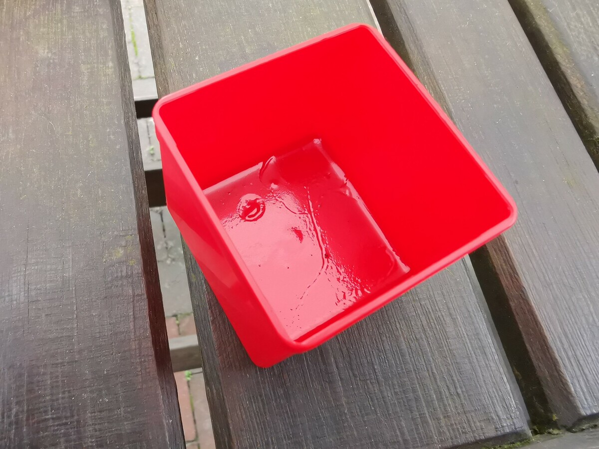

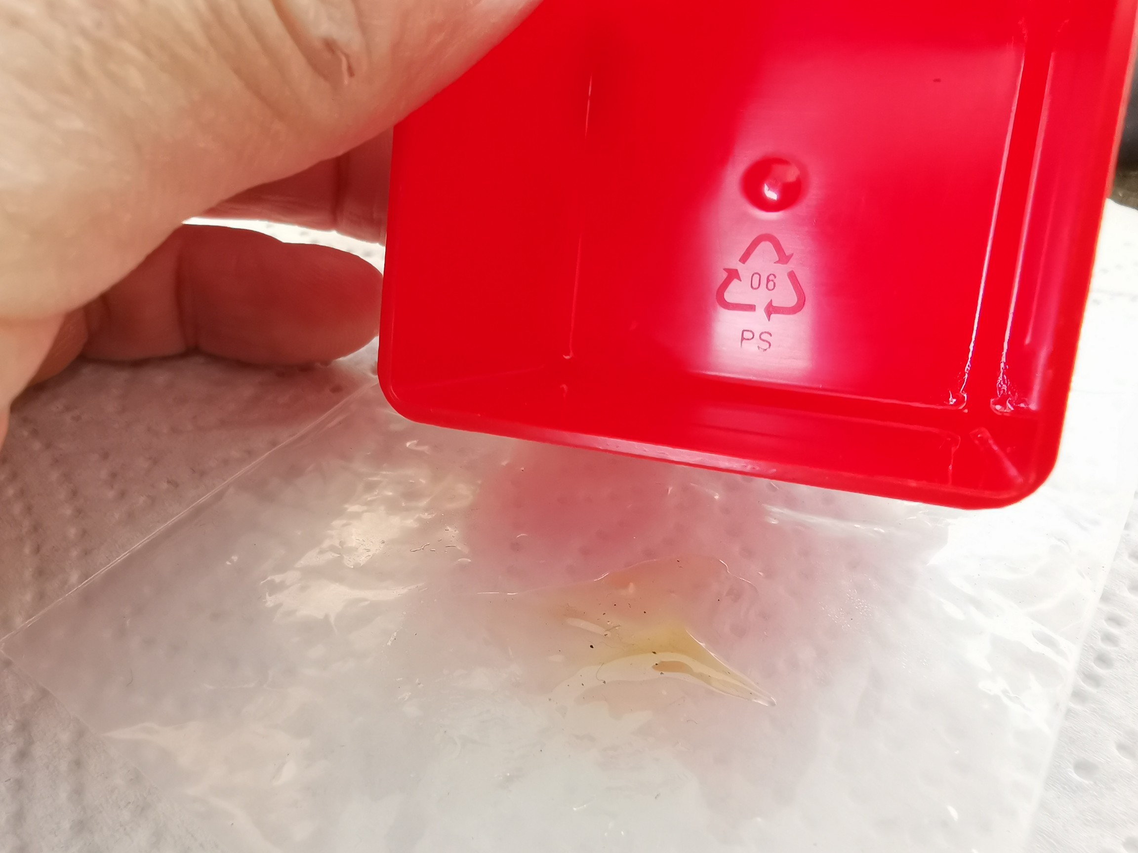

MaWin schrieb: > Martin L. schrieb: > >> Unfug > > Du hast zu wenig Geduld. > Petroleum hat die Verdunstungszahl 800. > Ein Teil (ca. 40%, vermutlich der Kerosinanteil) verdunstet schnell (2 > Tage) der Rest braucht länger, aber weil es ein Kriechöl ist verbreitet > es sich auf eine dünne Schicht mit grosser Oberfläche, je nach > Temperatur kann das 1 Jahr dauern. Neugierig geworden durch eine ähnliche Diskussion an anderer Stelle habe ich in das Schälchen vor ziemlich genau einem Jahr ca. 3ml WD40 gegeben und es offen stehen lassen. Unten ist heute ein nicht-verdunsteter Rest. Diesen habe gerade eben mit dem Finger berührt, daher der rundliche Abdruck im Rest, oben links im Bild. Der Rest machte ab etwa 6 Wochen nach Versuchsstart keinerlei merkliche Anstalten zu verdunsten. Er hat in etwa die Konsistenz von Vaseline. Der nicht-verdunstete Reste dürfte Pie mal Daumen 1/10tel des Ausgangsvolumens haben.
Martin L. schrieb: > Der Rest machte ab etwa 6 Wochen nach Versuchsstart keinerlei merkliche > Anstalten zu verdunsten. Er hat in etwa die Konsistenz von Vaseline. Das bestätigt exakt das im Wikipedia-Artikel Geschriebene: "WD-40 stellt das Petroleum in gereinigter, parfümierter Form und mit Vaselinezusatz, um die Schmier- und Schutzwirkung zu verstärken, in einer Sprühflasche zur Verfügung."
Das werden die "< 10 % Non-Hazardous Ingredients Mixture (Mischung aus unbedenklichen Substanzen)" sein ... Steht so im Deutschen Wikipedia Eintrag. Das Zeug soll ja scheinbar dauerhaft vor Korrosion schützen und doch ein wenig schmieren! Naja und sicher noch ein paar Weichmacher, die das Zeug aus der Plaste gelutscht hat.
Teo D. schrieb: > Naja und sicher noch ein paar Weichmacher, die das Zeug aus der Plaste > gelutscht hat. Ich habe das Experiment beendet und das Kunststoffkästchen ausgeputzt. Die Oberfläche des Kunststoffs ist nicht stumpf geworden. Eine Probe des nicht-verdunsteten Bestandteils habe ich im Bild auf dem Tütchen gegeben. Die Probe ist eher klar und leicht gelb-braun gefärbt. Die Farbe dürfte aus dem Kunststoff des Kästchens kommen, oder/und der nicht-verdampfte Bestandteil ist stets derart gefärbt oder/und die Farbe kommt aus abgesetztem Werkstattstaub. Das nächste Experiment müsste man in einem Gläschen ansetzen, abseits der Werkstatt.

Martin L. schrieb: > Das nächste Experiment müsste man in einem Gläschen ansetzen, abseits > der Werkstatt. Parallel dazu am Besten noch ein entsprechendes Experiment mit Weißöl, zumal Paraffinöl rückstandsfrei verdunsten soll.

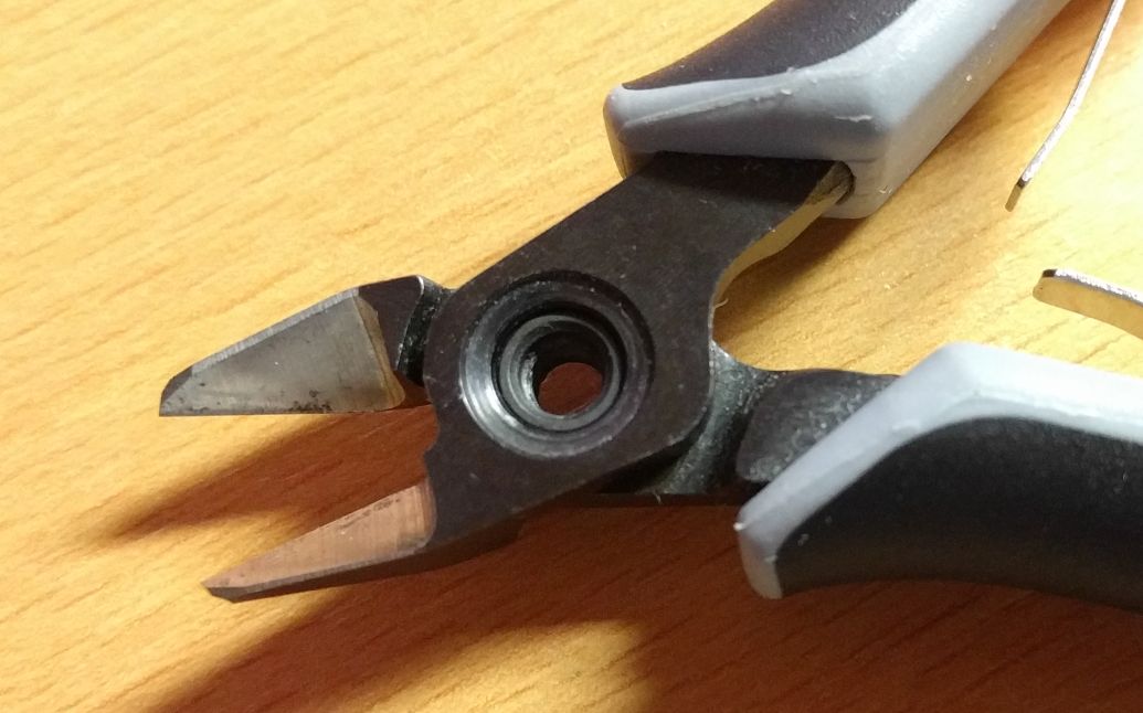

Oh Gott, da hab ich ja hier was losgetreten... Also ich hatte nun wieder vernünftiges Werkzeug (Präzisionsschraubstock) zur Hand und habe nochmal probiert die Hülse raus zu drücken und es ist tatsächlich möglich (siehe Bild). Die Hülse links passt saugend in den Teil links. Das Loch in dem Teil rechts scheint minimal kleiner zu sein und die Hülse klemmt sich dort fest. Die Schraube ist dann fast nur noch Deko. Ich hab nun jedenfalls alles auseinander genommen, sauber gemacht und mit einem Fett auf PFPE/PTFE Basis geschmiert (ohne jetzt wieder eine neue Diskussion lostreten zu wollen). Beim wieder zusammen pressen aufpassen, dass man nicht zu fest klemmt sonst ist es wieder schwergängig (ich glaube das war vorher der Fall weshalb tränken mit WD40 nicht so super zufriedenstellend war). Jetzt läufts super leicht. Die Spitzzange aus der gleichen Knipex Serie hab ich auch gleich noch gemacht. Die hatte vorher minimal Spiel und läuft jetzt besser als wie neu.

Sebastian V. schrieb: > die Hülse raus zu drücken und es ist > tatsächlich möglich (siehe Bild). Staun Das hätte ich ohne thermische Tricks (im zusammengebauten Zustand elend) kaum für möglich gehalten. Danke für die Show! > ...sauber gemacht und > mit einem Fett auf PFPE/PTFE Basis geschmiert (ohne jetzt wieder eine > neue Diskussion lostreten zu wollen) Um Mosfets willen, die Klammern hättest du besser mal weglassen sollen, niemals nicht so gut isolierende Öle für einen Elektronik-Seitenschneider hernehmen, statische Aufladung lauert bei jeder Bewegung... SCNR :D
#6719130
Wenn beide Teile aus Metall sind? Welche esotherische Angst muß da vorherrschen? Eher die fetten Isoliergriffe.
#6719151
michael_ schrieb: > Wenn beide Teile aus Metall sind? Technisch gut erkannt, ein Material kann unter symetrie dem gleichen Material beim reiben keine Elektronen rauben. Prinzip Gleichheit: Wer sollte den wen berauben. > Welche esotherische Angst muß da vorherrschen? Zum Ausdrucken: Deine Homorbefreiung ist hiermit attestiert :P michael_ schrieb: > Eher die fetten Isoliergriffe. Gefahr: An denen man sicherlich die Finger reiben kann, wenn man denn nur will. Klar: Auch ohne jetzt wirklich zu wissen wie du deinen Seitenschneider benutzt, womöglich reibenderweise und diesen rhythmisch beschwörend "Draht, schneide dich", wieder und wieder "Draht, schneide dich".... ...normalerweise drückt man die beiden Griffe einfach zusammen. Solved?
