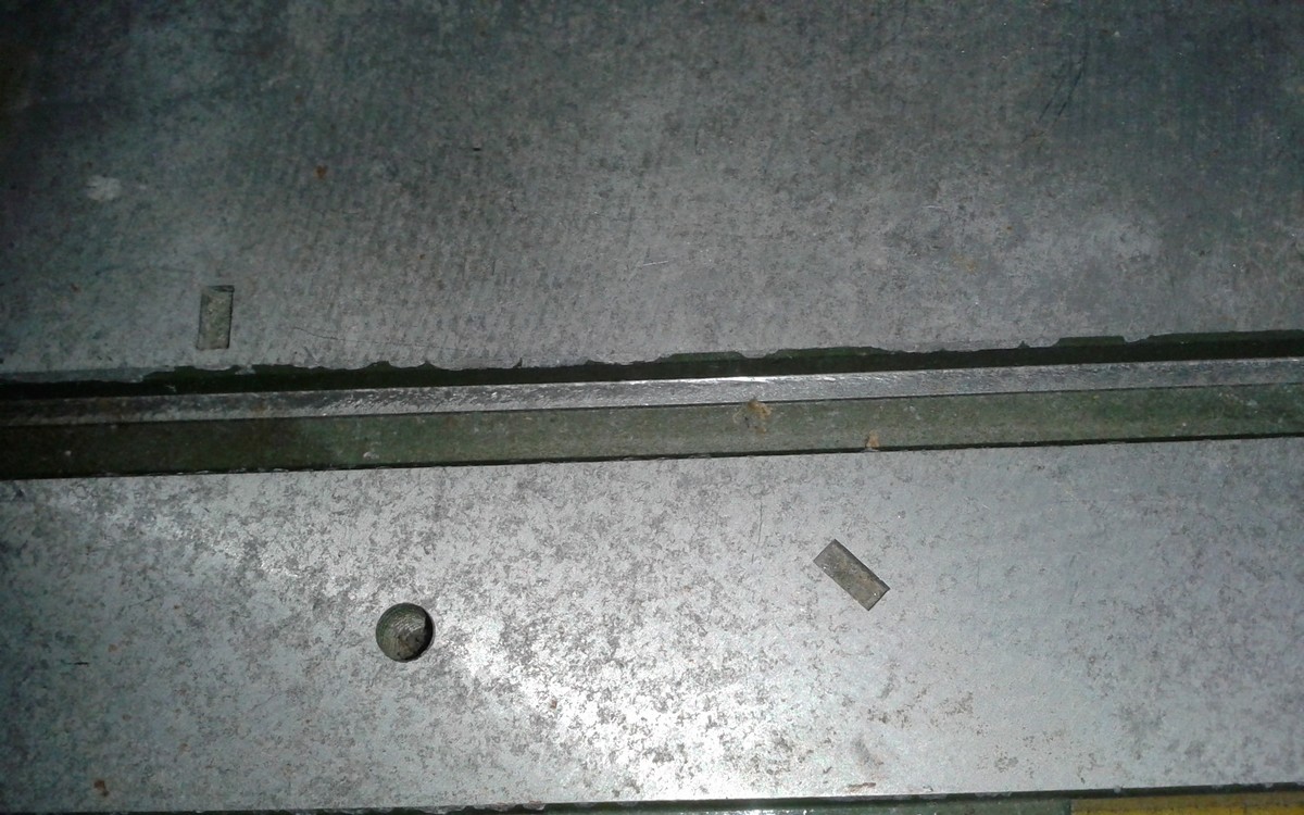

Der Betreff sagt es bereits: Wie das Aluminium einer
Proxxon-Fräsmaschine reinigen? Es handelt sich um den Frästisch (siehe
Foto). Die Maschine stand über 20 Jahre auf dem Dachboden einer Garage.
Die Oberfläche ist sehr rauh.
Schmirgeln? Reinigungsmittel?
Reinigen belässt es rauh, Schmirgeln kann zu viel abtragen so dass die
Oberfläche nicht mehr plan ist sondern z.B. an den Rändern abfällt. Also
entweder ordentlich schmirgeln mindestens mit Sandpapier auf Glasplatte
oder Planschleifmaschine , planfräsen oder nur reinigen und so rauh
lassen, die kleinen Pits stören bei der Nutzung der Maschine nämlich
nicht.
Falls man mit möglichen Kratzern leben kann. Den brauen Boden
(Außenseite) meiner Pfanne habe ich mit einen Stahlschwamm sauber
bekommen.

Das sieht aus wie Fräser Spuren von der Produktion des Tisches?
Ich hatte auch mal einen Proxxon Kreuztisch, da konnte man mit dem
Fingernagel die Rillen vom Planfräsen spüren.
Ich würde da garnicht so viel mit machen, so rutschen die Werkstücke
nicht so schnell weg und du versaust nicht die Präzision.
Mit feinem Schleifstein einebnen und ggf. etwas polieren sollte reichen.

Ich würde - wie immer - mit dem mildesten Mittel anfangen, z.B. mit
einem Küchenschwamm und Scheuermilch. Wenn's nicht reicht, diese
Ako-Pads, also diese sehr FEINE Stahlwolle. Wenn Du letztlich hart ran
musst, z.B. mit Sandpapier, gibt es hierfür feine Körnung wie 600er, mit
dem ich anfangen würde. Sollte in jedem Haushalt bzw. (das Sandpapier)
in der Werkstatt vorhanden sein.

Maschinenflächen reinigt man niemals mit abrasiven Mitteln!
Den Dreck macht man mit Lösungsmitteln weg.
Danach kann man mit einem Abziehstein drübergehen. Der Zweck dieses
Steins ist aber weder Dreck zu entfernen, noch die Fläche ansich zu
bearbeiten. Es geht nur darum, minimale Erhebungen, die durch
Beschädigungen entstanden sind, zu glätten.
Richtig angewendet, hinterlässt der Stein keinerlei Spuren auf der
Fläche, außer dort, wo bereits Beschädigungen der Fläche waren.

Es gibt gar viele Hobby-Maschinen, deren Maschinentisch mit einem
Schlagzahnfräser im Schruppgang geebnet wurde. Das sieht normalerweise
auch schön gleichmäßig aus, obwohl die entstandenen Rillen eben keine
glatte Oberfläche sind.
Mein Rat daher:
1. mit Wasser+Seife zuerst reinigen
2. mit Alkohol (auch Isopropanol) nachreinigen
3. gut abtrocknen lassen
4. Silbergleit o.ä. auftragen

Bei einem Maschinentisch spielt die "Glattheit" der Oberfläche gar keine
Rolle.
Entscheidend ist, ob die Fläche im lokalen und globalen Mittel eben ist.

Besser hätte ich es nicht formulieren können. Alle beulenförmigen
"Pickel" müssen weg, die dellenförmigen "Narben" dürfen bleiben.
