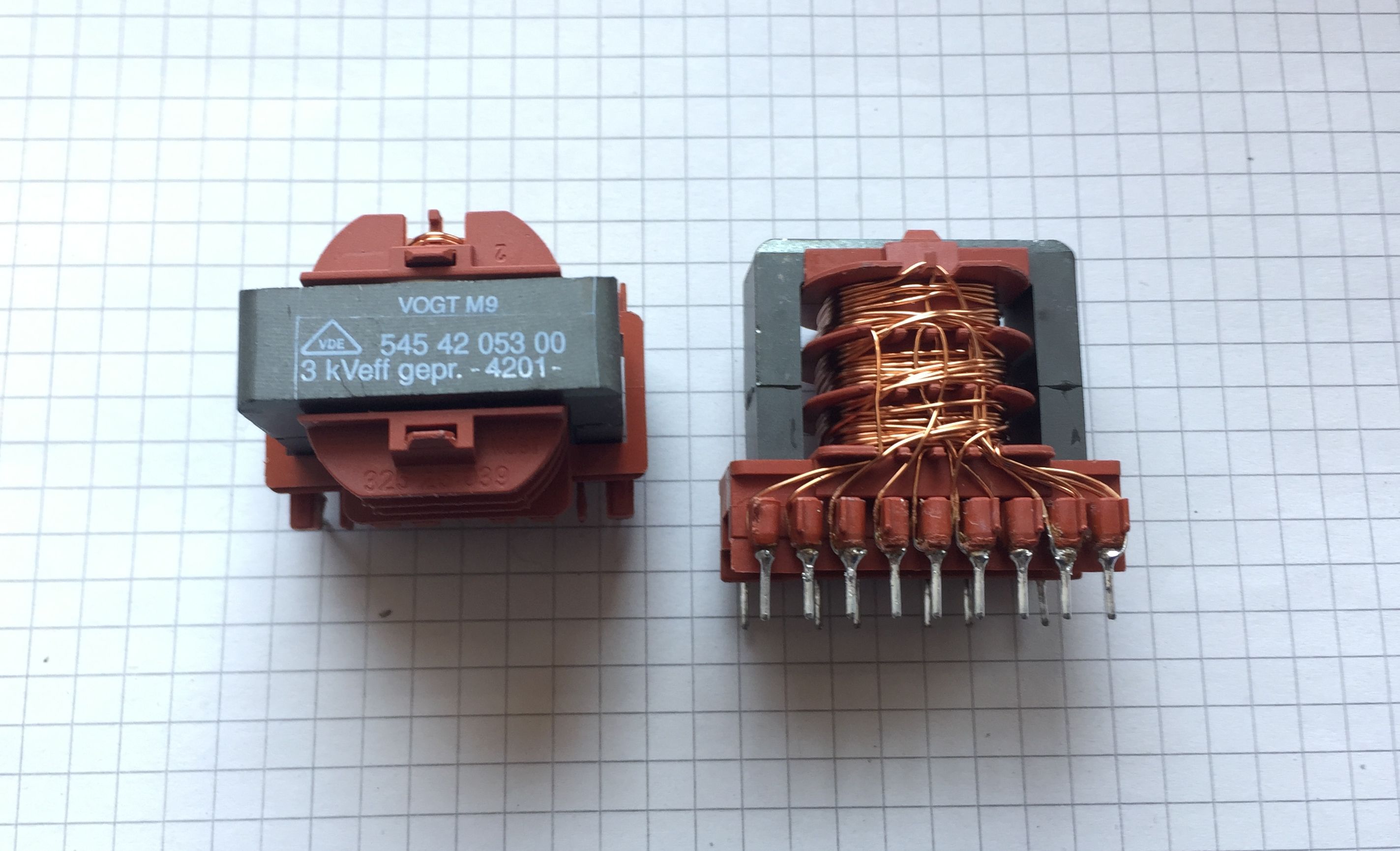

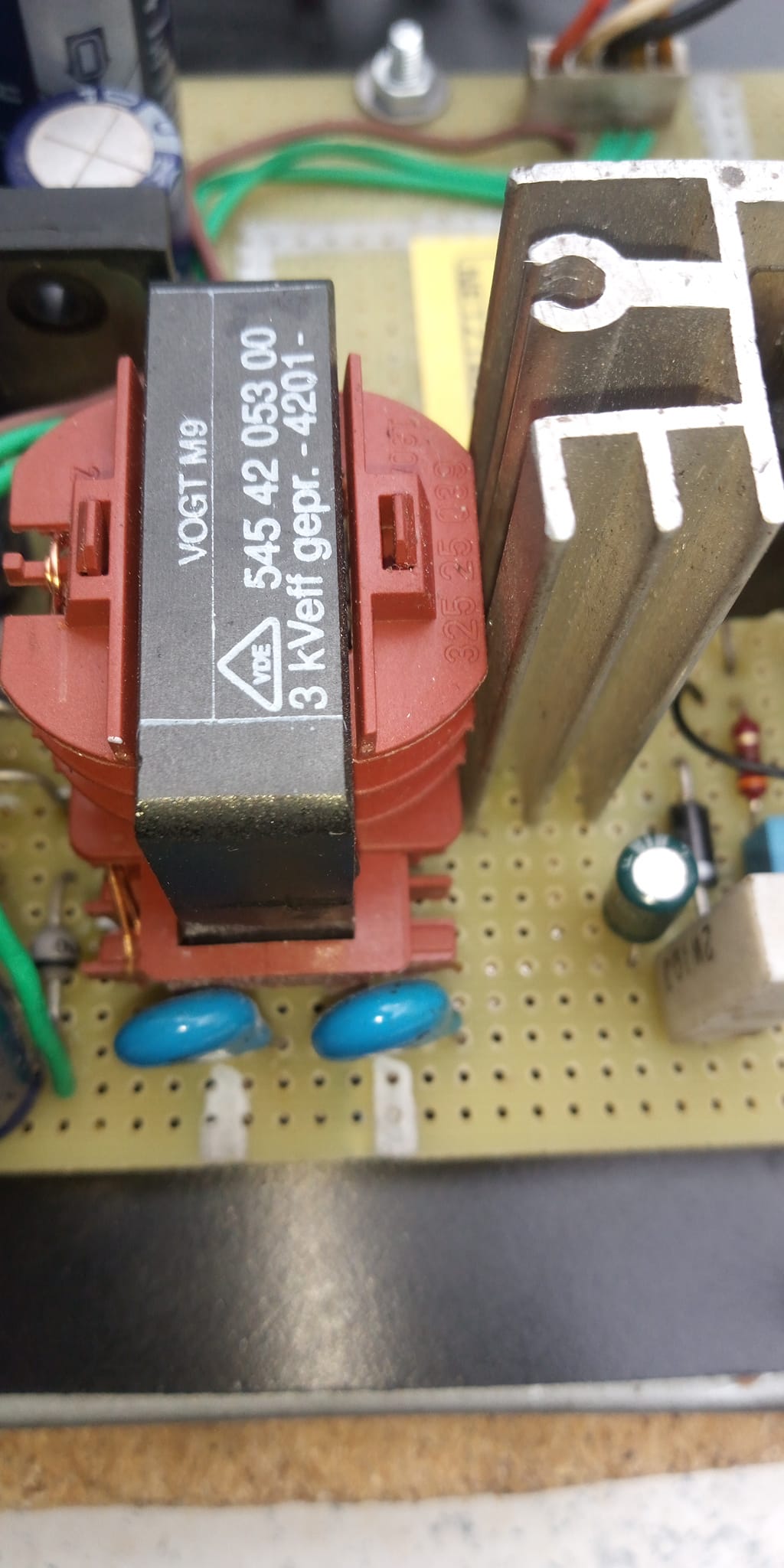

es gibt bei Pollin Übertrager von Vogt, zusammen mit anderen Übertragern
im Sortiment. Habe das Sortiment mal mitbestellt, es hat mich
Interessiert.
Der Übertrager um den es hier geht hat die Vogt Nr. 545 42 053 00.
Für was der mal war? Könnte ein TV Netzteil sein.
Es gibt einen Inneren Wickelkörper auf dem sich zwei Wicklungen
befinden.
Eine Wicklung hat 2,2 mH, die Zweite 26,8 µH.
Das sollte wohl die Primärseite sein, ein Vergleich mit einem Übertrager
aus einem 230 / 12 Volt Netzteil hat auch eine Wicklung mit 1,9 mH.
Auf dem äußeren Wickelkörper gibt es zwei Wicklungen, eine davon hat
2,75 µH, hier sind zwei Enden und ein Anfang, vermutlich Parallel
Schaltung vorgesehen für mehr Strom.
Die zweite Wicklung hat mehrere Anzapfungen, höchste Induktivität 235
µH, Anzapfungen bei 81 µH und 47,5 µH.
Kennt jemand diesen Übertrager, ein Datenblatt habe ich nicht gefunden.
Dann noch die Frage, wie kann man so einen Kern öffnen ohne den zu
beschädigen.
Wenn ich dieses Sauerkraut sehe, finde ich die Aufschrift "3kV"
(geprüft) etwas optimistisch. Den würde ich so niiie an 230V~ betreiben
wollen.
>Kern öffnen?
Laubsäge? Dremel?
Hatte so ein Sortiment bei Pollin auch mal bestellt. Habe die Trafos in
Wasser mit etwas Waschpulver eine Weile gekocht, danach konnte man die
Kerne sehr einfach auseinandernehmen.

Das öffnen des Kernes hat geklappt. Ist etwas mühsam, da sich im Bereich
des Luftspaltes Silikon befindet.
Jedenfalls sind diese Sortimente für mich  Brauchbar.

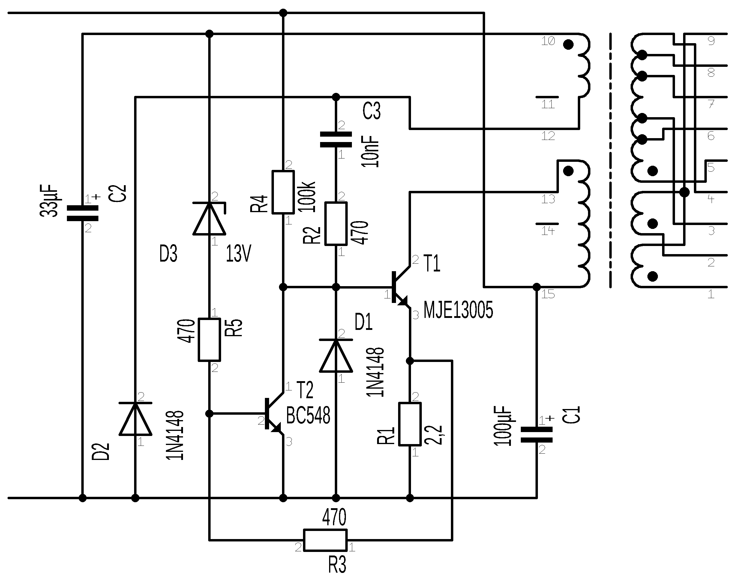

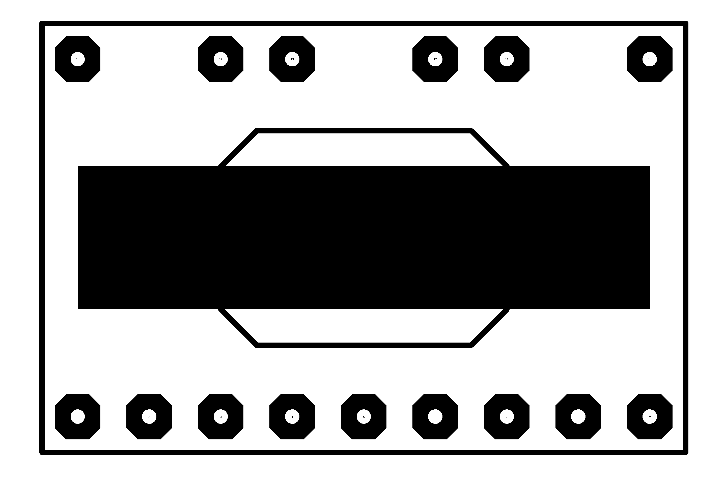

Da mich mal wieder die Neugierde erwischt hat und eventuell ein
passendes Projekt ansteht, hab ich mir die Sache mal vorgenommen und die
Spannungsverhältnisse ausgemessen.
Zum Test einen Wandler aufgebaut, der die Spannung an der primärseitigen
Hilfswicklung (10-12) auf etwa 13V einstellt. Dies wäre auch der
passende Wert für den UC3842. Die Zählweise der Anschlüsse habe ich
anhand dem von Christoph beigesteuertem Muster übernommen. Wie vom TE
bereits vermutet, gibt es 2 für Parallelschaltung vorgesehene
5V-Wicklungen 1,2 nach 9, die restlichen Stifte liegen an einer Wicklung
mit 6 Anschlüssen und einer Gesamtspannung bis zu 57V
Pin 1: +5V zu Pin 9
Pin 2: +5V zu Pin 9
Pin 3: +24V zu Pin 8
Pin 4: -7V zu Pin 8
Pin 5: +50V zu Pin 8
Pin 6: +30V zu Pin 8
Pin 7: +7V zu Pin 8
Pin 8: Bezugspunkt für Pin 3-7
Pin 9: Bezugspunkt für Pin 1-2
Auf der Primärwicklung (13-15) tritt dabei eine Rückschlagspannung von
etwa 160V auf, die sich zur Eingangsspannung addiert, der Transistor
sollte also mindestens 500V sperren können. Die Testschaltung habe ich
mit deutlich niedriger Spannung betrieben, für Netzspannung müsste R4
und eventuell R2 vergrößert werden.
In der Tabelle, Zelle F1 kann man den Bezugspunkt für die Pins 3-8
ändern.

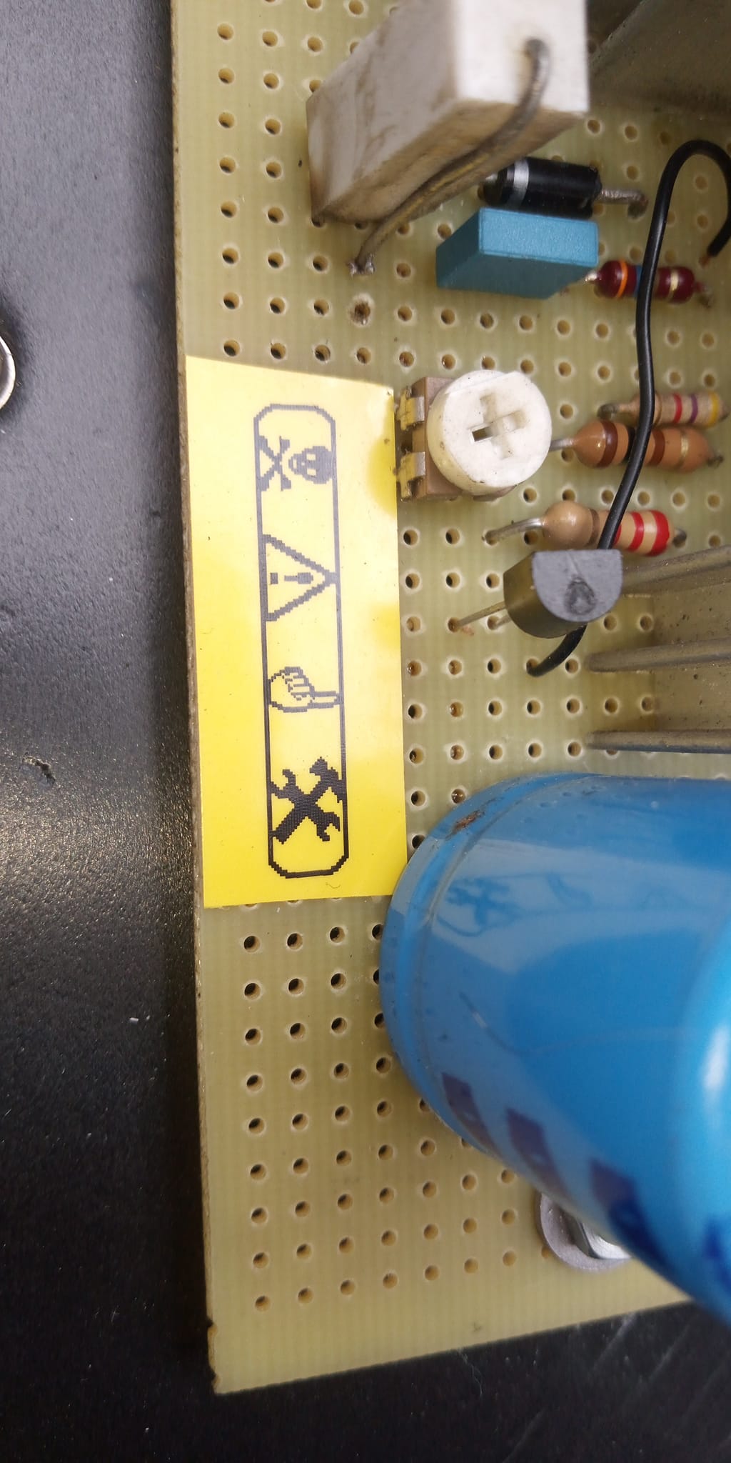

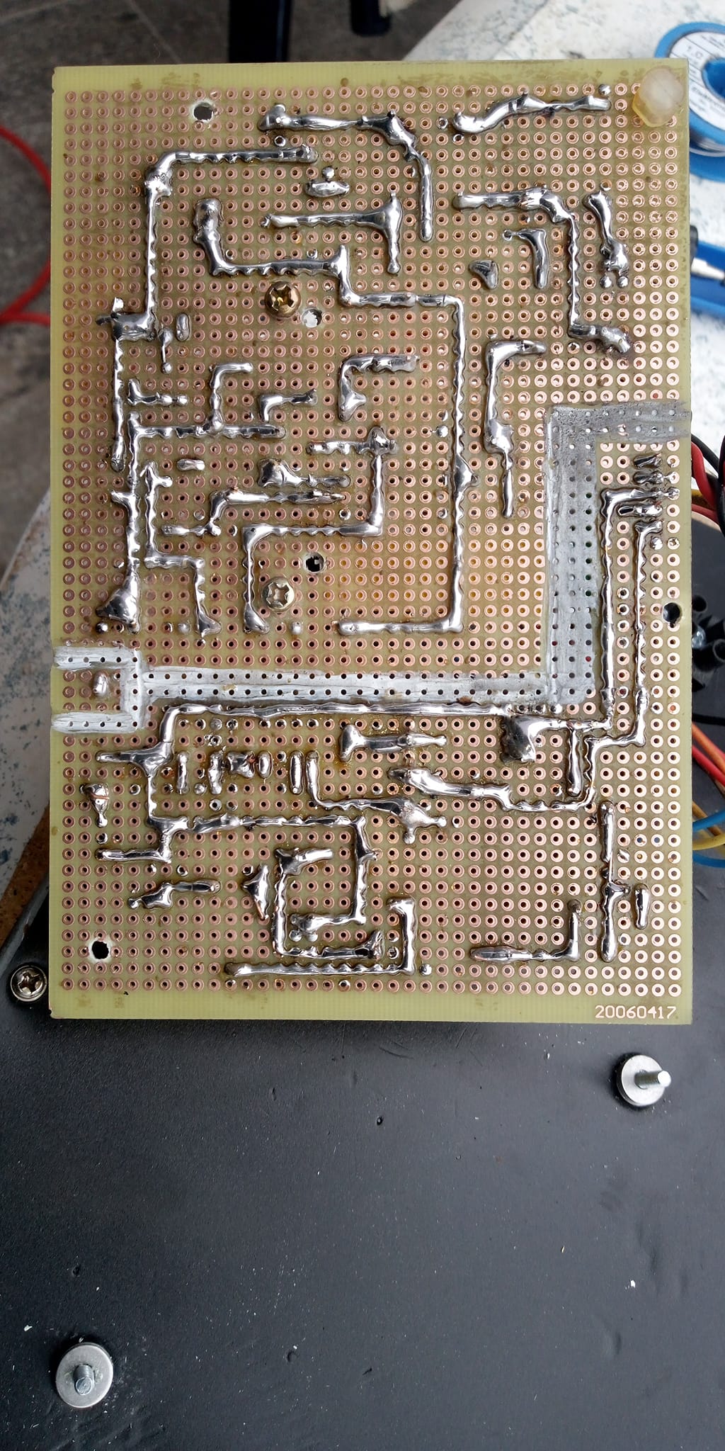

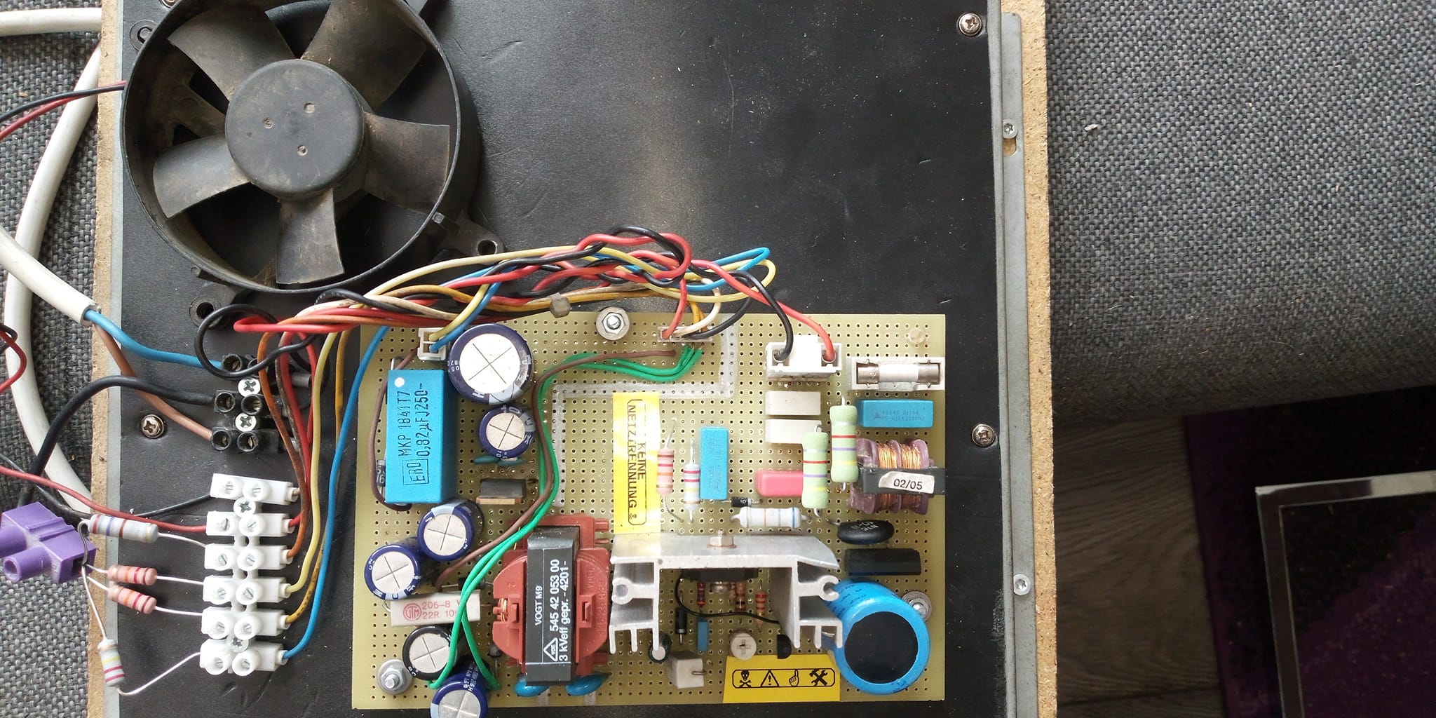

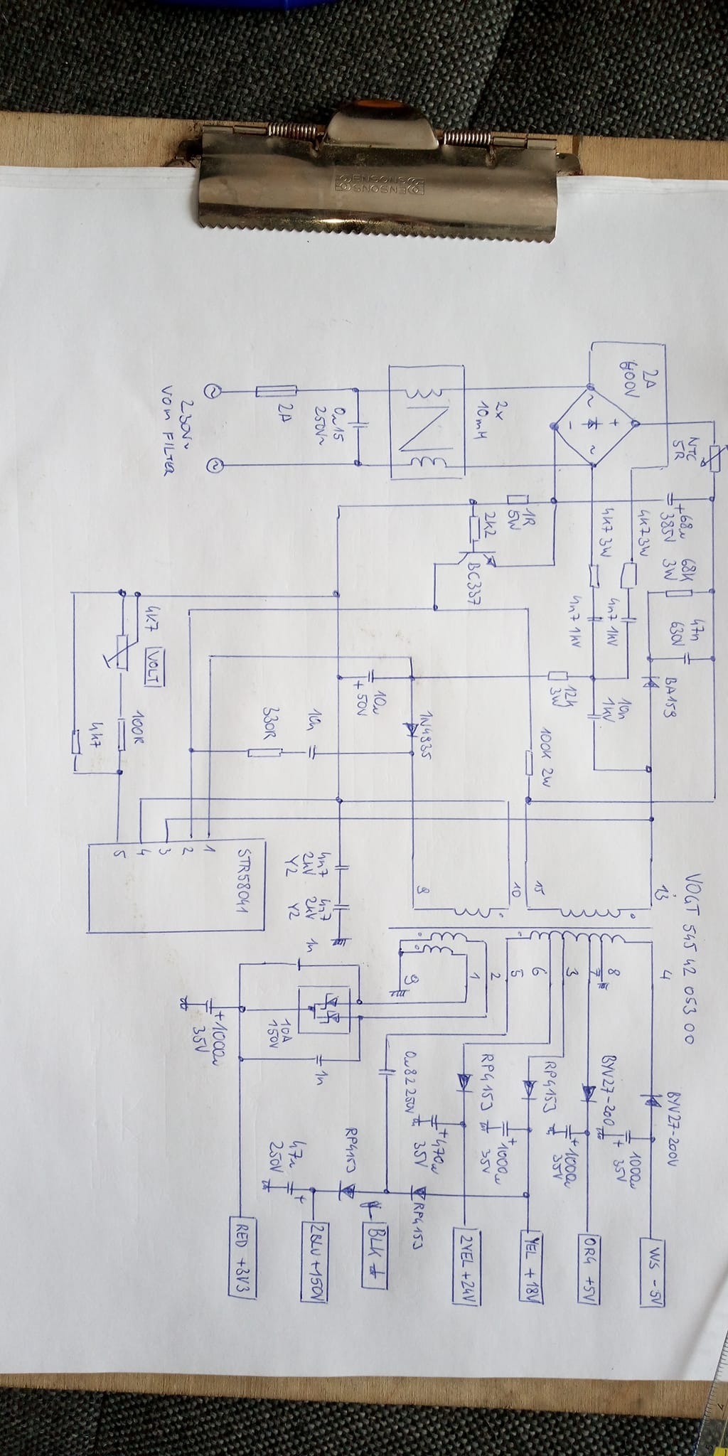

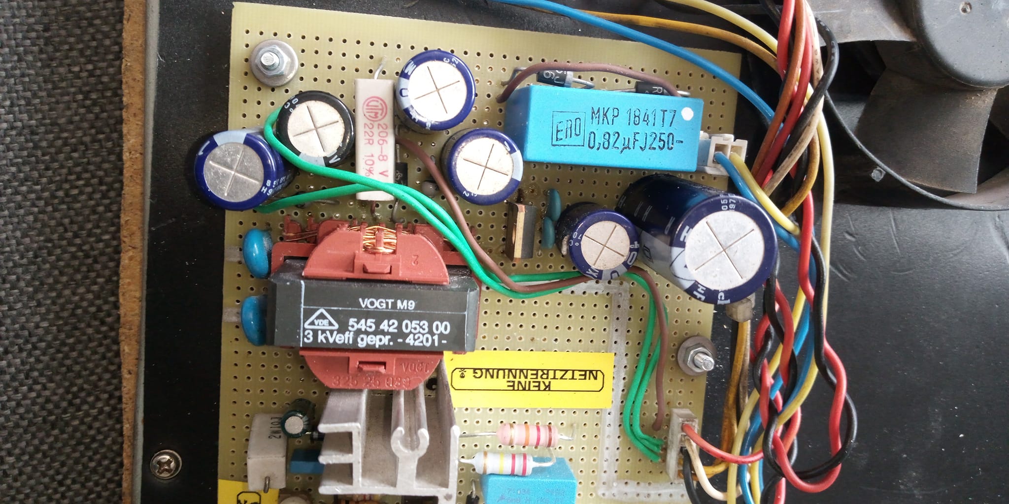

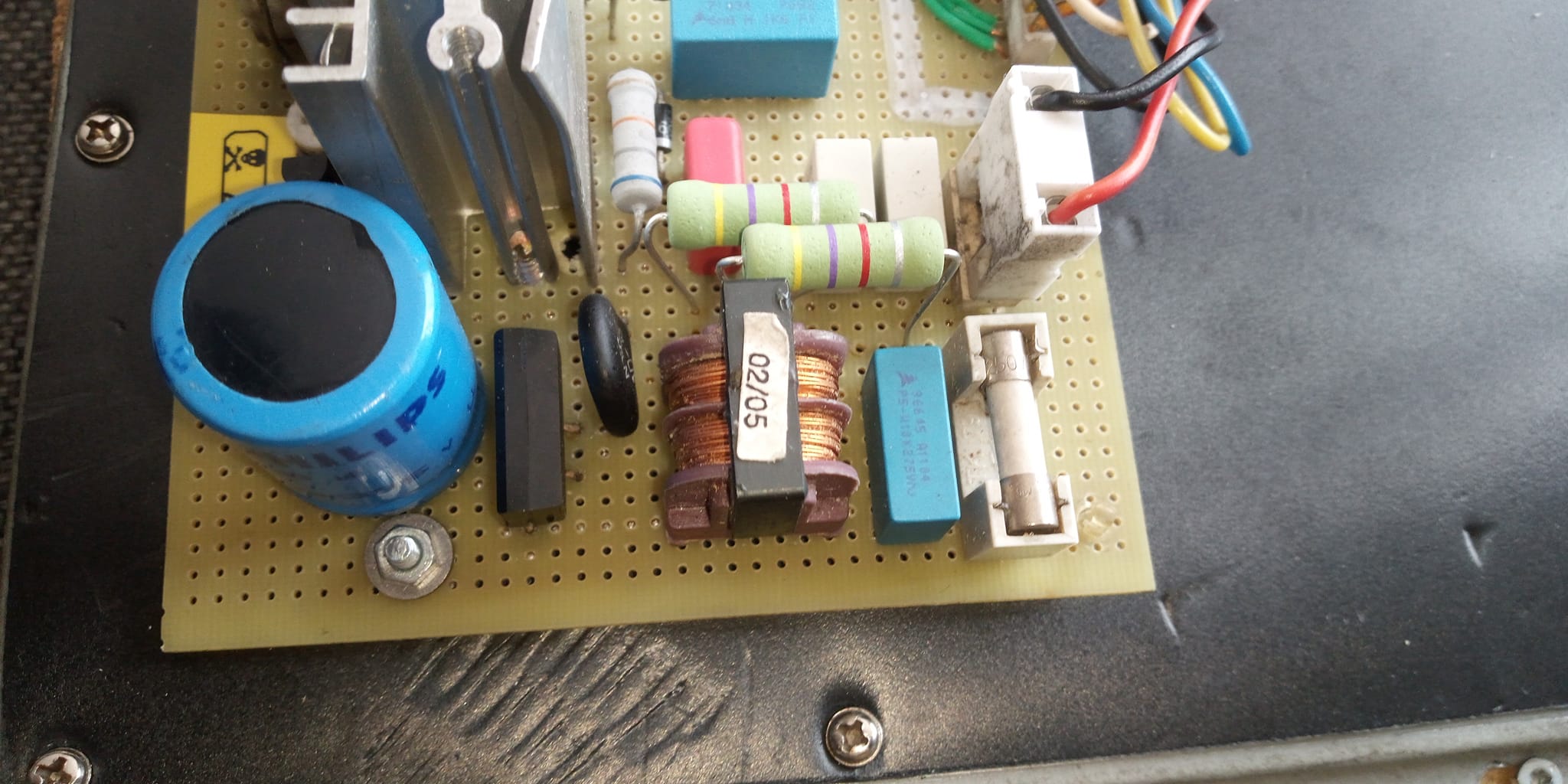

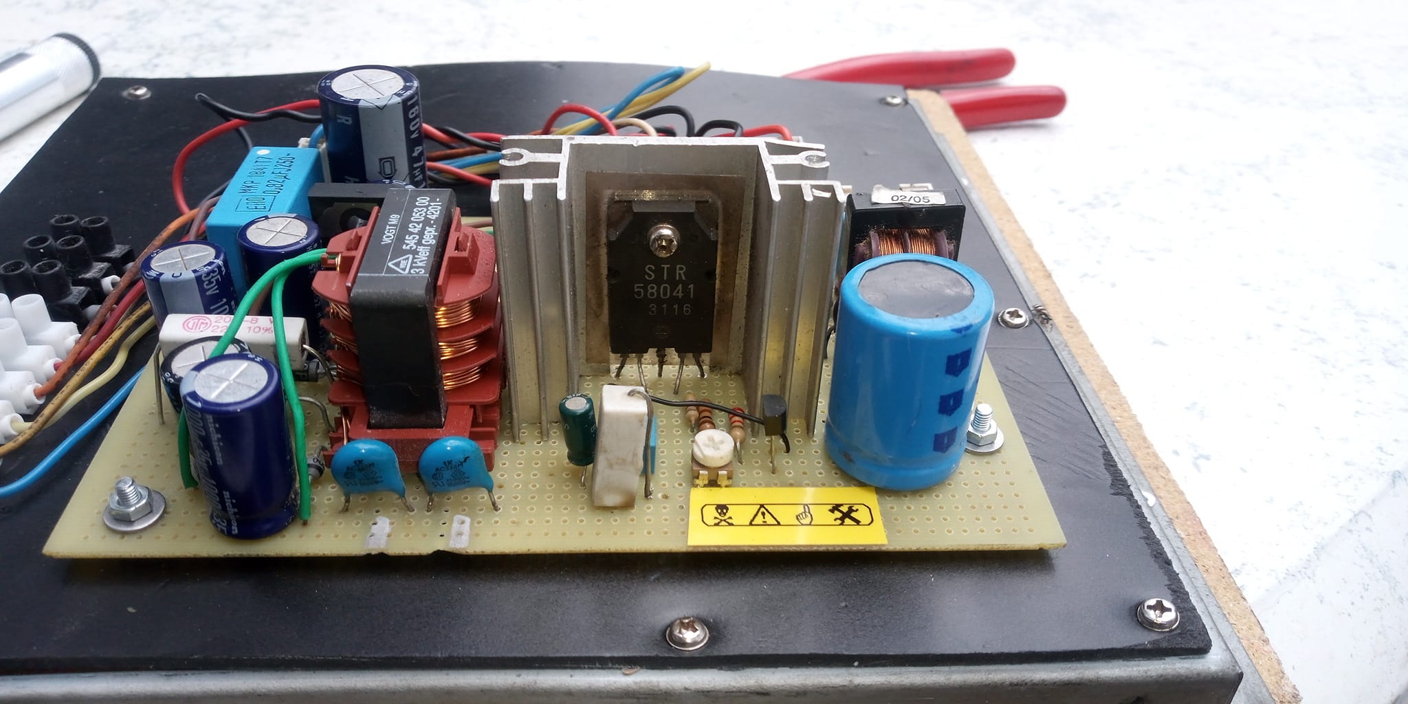

Dieser Schaltnetzteilübertrager ist wieder bei Pollin erhältlich. Auch
ich hab mir 3 geholt und einen getestet, Zusammen mit etwas
Kleinmaterial ist daraus dieses Netzteil entstanden-
Ausgangsspannungen:
+3,3V
+5V
-5V
+18V
+24V
+150V
Viel Spaß beim Nachbau ;)
