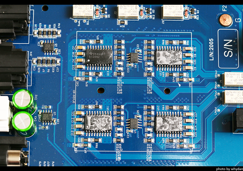

Wie ist die Schaltung aufgebaut? 4 High Power OPVs (TPA6120) die
Gegengekoppelt eine Klirrdämpfung ~-100dB aufweisen sind in der
Gegenkopplungsschleife eines High-End Audio OPVs (OPA1611) und machen
wohl alleine eine Verstärkung von 40dB. Die ganze Stufe ist so heftig
gegengekoppelt das OPA1611 und TPA6120 zusammen eine Verstärkung von 1
aufweisen!

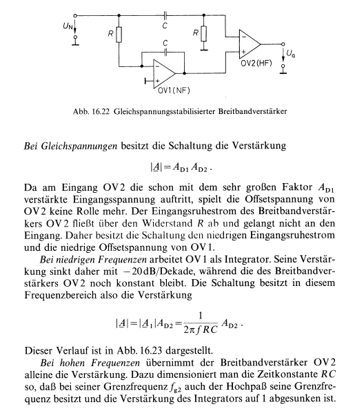

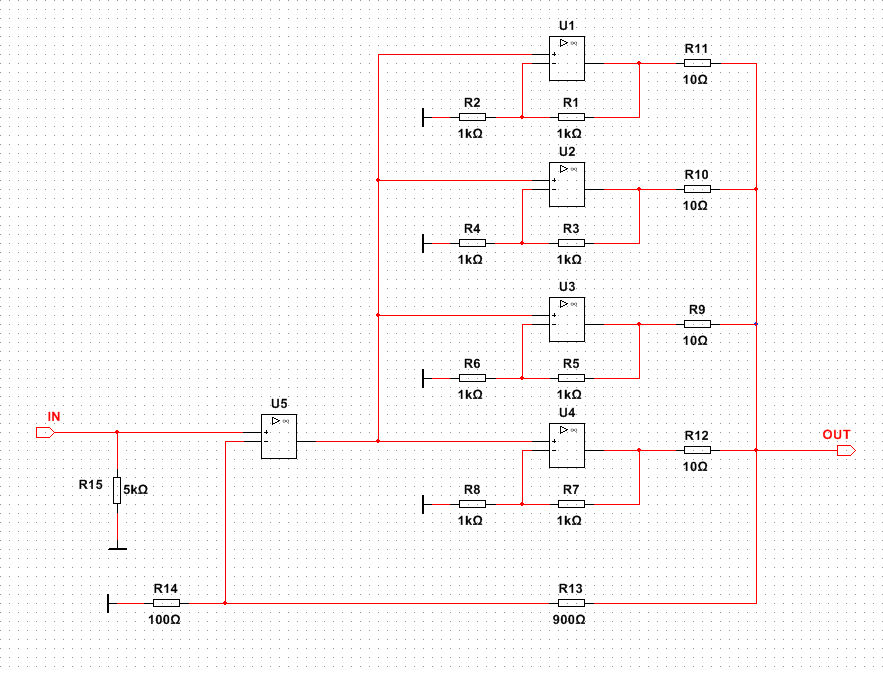

ArnoR schrieb:
> Vermutlich so wie im Anhang.
Das paßt aber überhaupt nicht zum Text des TE:

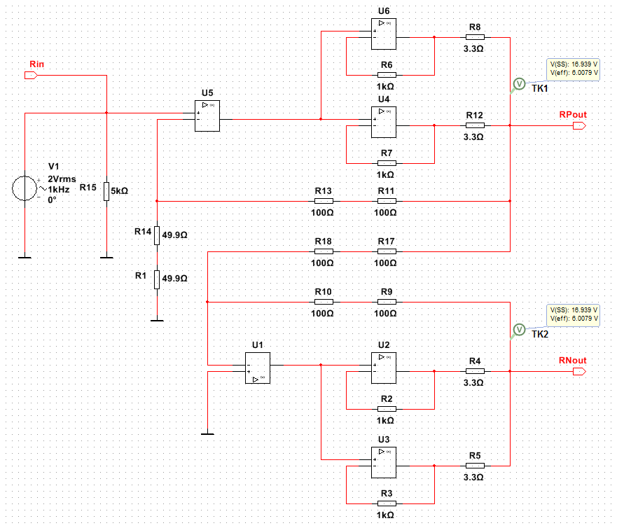

Ganz abgesehen davon daß 4 (wie verschaltet?) High Power OPV auch
nicht in einer Gegenkopplung gebraucht werden. Wozu braucht man da High
Power?
Ich halte den ganzen Thread für das übliche Goldohren-Gelaber.
Der Hinweis auf Röhren kam ja auch schon.
Aber nach wie vor kein Schaltplan. Nicht mal Prinzip-Schaltplan.

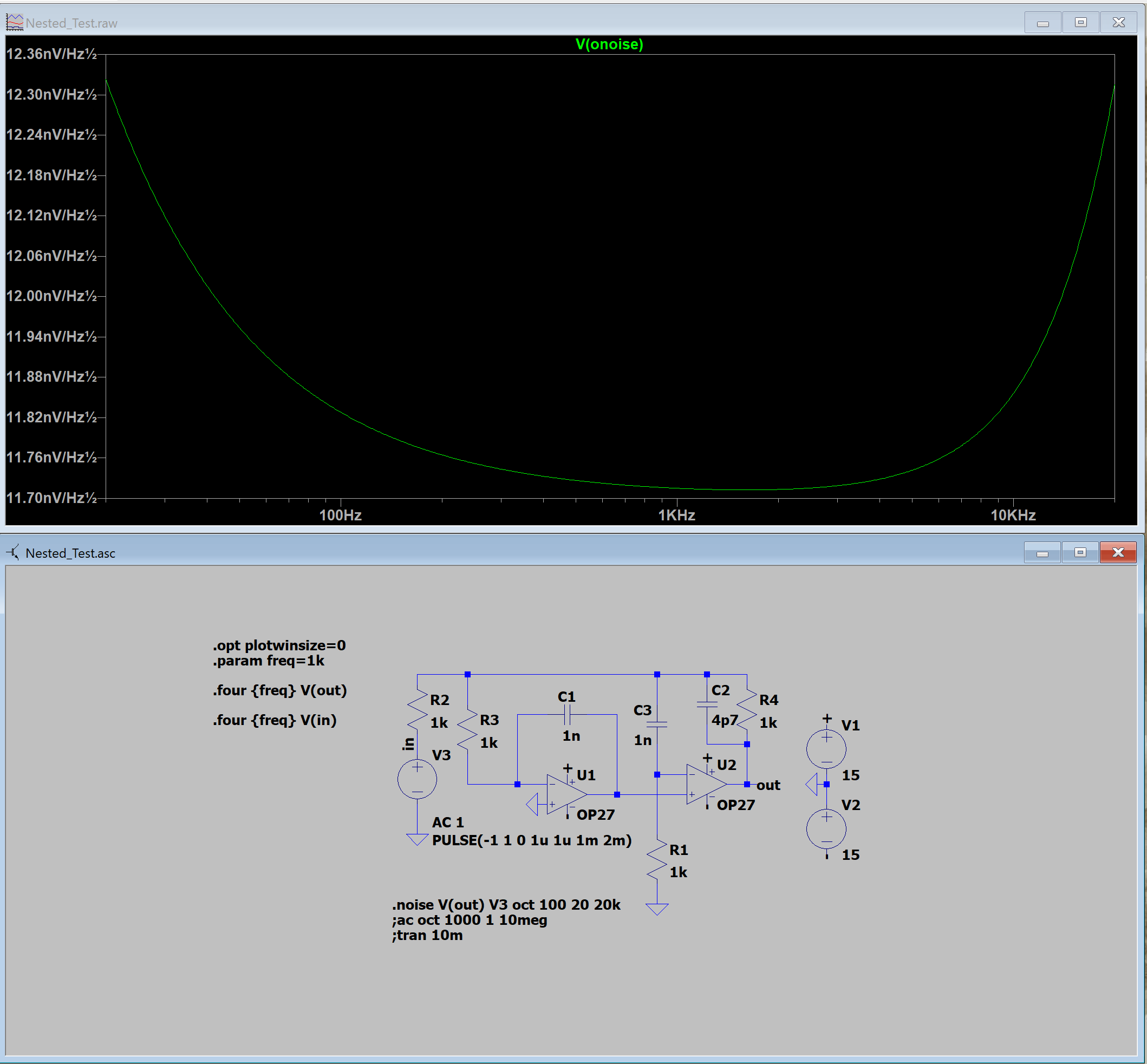

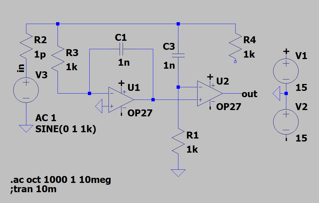

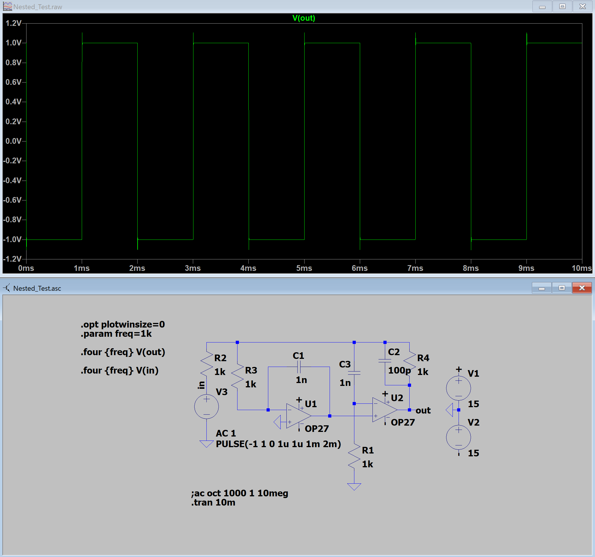

Was für eine schöne Schaltung! Eben in Spice versucht, als
invertierender Verstärker ohne Probleme stabil.
Frage: Warum baut man HiFi Verstärker nicht immer so? Gibt es da einen
Nachteil? Mit minimalem Aufwand deutlich geringere Verzerrungen aus
einer Schaltung holen, klar nur fürs Papier.
>Power?
Weil es Kopfhörer gibt die Leistung brauchen damit sie laut werden. Sind
meistens Magnetostaten mit geringem Innenwiderstand im ~10-50 Ohm
Bereich. Hifiman HE6 z.B. Oder der AKG K1000, ist aber kein Magnetostat.

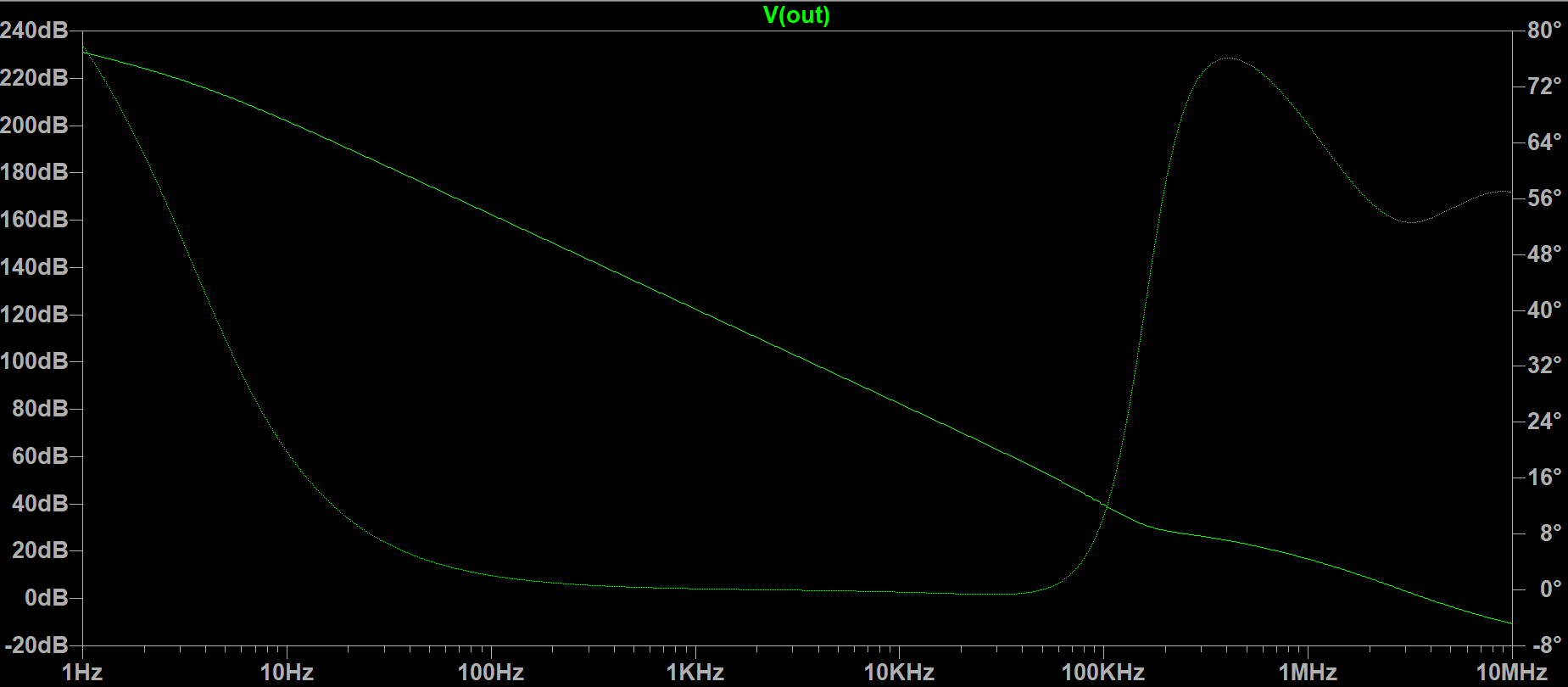

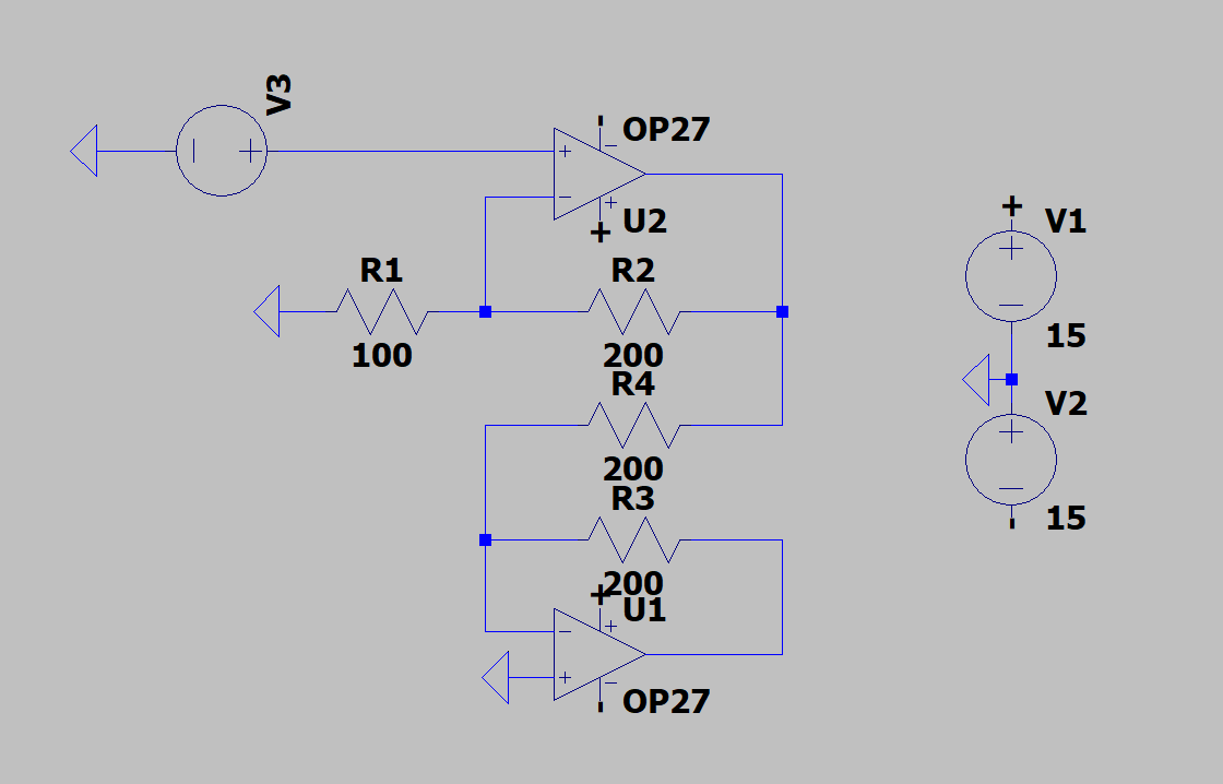

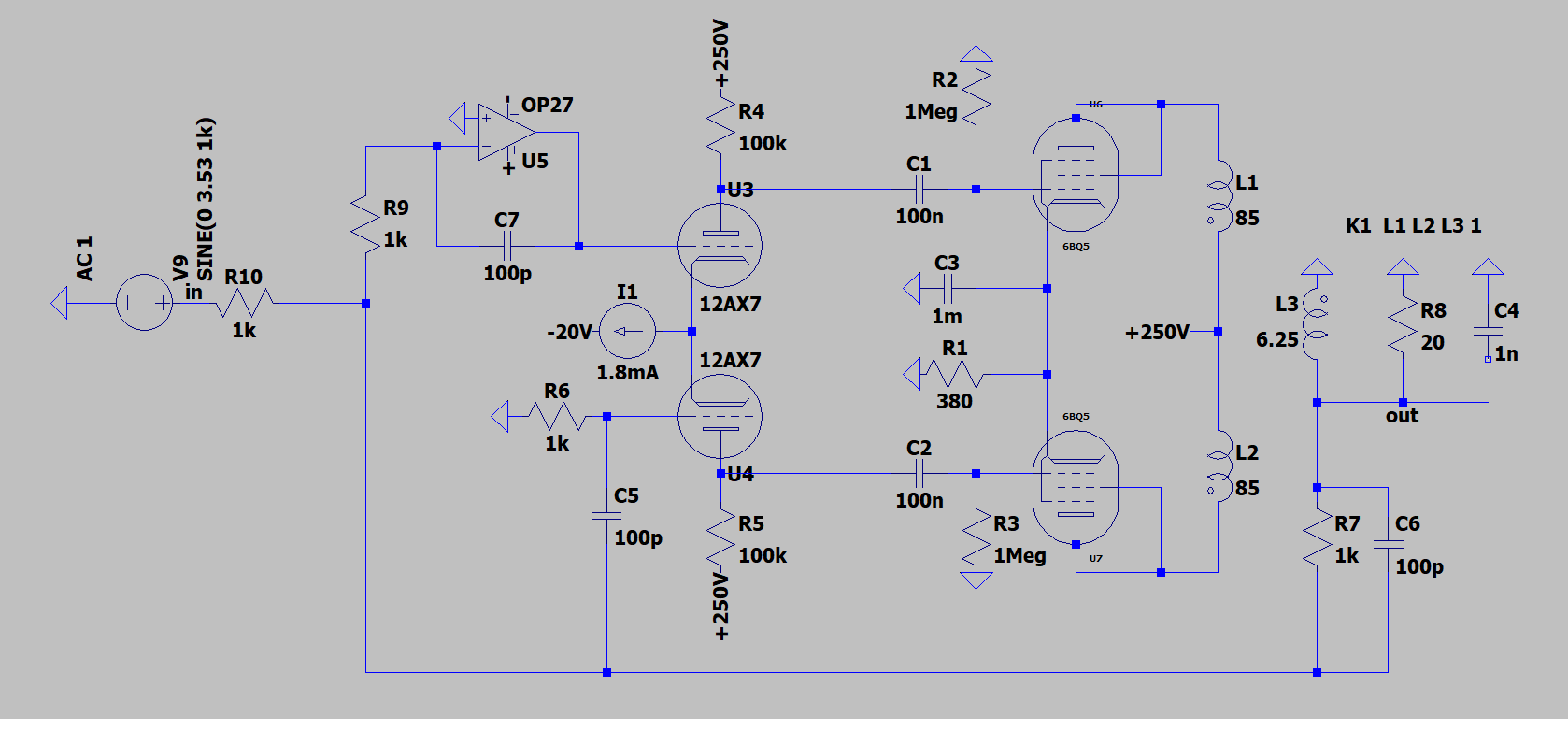

Jan schrieb:
> Ob das wirklich funktionieren würde?
Schau dir nochmal das Prinzip der T/S-Schaltung an.
Bei dir ist der Röhrenverstärker als der schnelle OPV geschaltet, der
ab etwa 1,6MHz übernehmen soll...
Verstehe, zu kurz gedacht. Auch fährt U5 beim einschalten sicherlich
schnell gegen eine Rail, es gibt ja keine DC Rückführung vom Ausgang
wegen dem Übertrager. Warum das in der Simulation nicht sofort passiert
ist, keine Ahnung.
Die Schaltung mit 2 OP27 scheint aber stabil zu arbeiten. Deshalb noch
die Frage, was spricht dagegen das Prinzip bei Leistungs-Endstufen
anzuwenden?
>>Power?
Dann braucht man den Power-OPV aber im Signalpfad.
Und nicht in der Gegenkopplung.

Ich denke du hast das Teil? Und auch reingeschaut? Dann nimm den
Schaltplan halt auf, wenn du es wirklich wissen willst.
> anzuwenden?
Z.B. hat man nur den invertierenden Eingang, also ist der
Eingangswiderstand sehr klein. Bezeichnenderweise ist das wohl beim A90
auch so, jedenfalls hat der Entwickler die Frage nach dem
Eingangswiderstand nur abgewimmelt (Post 222 im verlinkten Thread) bzw.
darauf hingewiesen, daß der A90 mit 1,2k Quellwiderstand nicht
vernünftig funktioniert (Post 190, 195).

Das ist eine Multi Layer Platine, ob man das ganz durchschaut? Offen war
er schon.
Ich habe Probleme, die Simulation der gezeigten TS-Anordnung
nachzuempfinden und das Ergebnis zu verifizieren.
Allein schon der Miller-Integrator verursacht doch eine deutlich von
Null verschiedene DC-Ausgangsspannung Arbeitspunkt), die dann noch auf
den ohne Gegenkopplung arbeitenden zweiten OPV geht.
Wie kann das denn gut gehen hinsichtlich des Arbeitspunktes der
Gesamtschaltung?
Gehört das Bode-Diagramm denn wirklich zu der gezeigten Schaltung?
Hast Du Dir mal die Ruhespannungen anzeigen lassen?
Der Bode Plot stammt aus der Schaltung oben. Leicht angepasst als inv.
Verstärker mit Verstärkung 1 siehe Anhang.
Da musst Du mir vertrauen. In dem Beispiel im Anhang sind es nach U1
Peaks mit 45mV, Spannungsverlauf am Ausgang U2.

Im Anhang sieht man das Prinzipschaltbild eines NFCA (Nested Feedback
Composite Amp). Je Kanal arbeiten vier, einzeln gegengekoppelte, CFAs (2
x TPA6120) mit einer geringen Verstärkung (z.B. V=2) in parallel.
Summiert wird über niederohmige Widerstände.
Direkt vom Ausgang wird auf einen OPA1611 gegengekoppelt. Die
Verstärkung über alles beträgt in diesem Bsp. V=10, die effektive
Verstärkung des OPA1611 liegt bei 5.
Obwohl die Klirrdämpfung des TPA6120 nur etwa 100dB beträgt, bestimmt
der extrem verzerrungsarme OP1611 die Klirrdämpfung, das Rauschen und
den Ausgangsoffset des Verstärkers. Über die Bandbreite der einzelnen
OPV/CFA und/oder deren Verstärkungfaktor lässt sich die Stabilität der
Gesamtschaltung sicherstellen.
Robert M. schrieb:
> Weder eine Gesamtverstärkung von 1, noch TPA6120 mit 40dB
> Teilverstärkung ergeben einen Sinn ;-)
Nun ja. Der Entwickler redet aber von Gesamtverstärkung bei 1 und
zusätzlicher Verstärkung (zum OPA161x) von 30-40dB (Post 98), außerdem
von UHGF (ultra high gain feedback). Das lässt sich sicher nicht mit
zusätzlichen 6dB erklären. Und da der OPA161x gerade 1-stabil ist, kann
man auf die von dir gezeigte Art nicht mehr Verstärkung (ohne merkliche
Phasendrehung!) in die Schleife bringen, als man äußere Verstärkung
einstellt.

Die Platine mit dem NFCA ist im Anhang zu sehen. Folgendes konnte ich
auf die Schnelle entziffern:
1. Der Verstärker arbeitet vollsymmetrisch, die Endstufe jedes Kanals
besteht aus 2+2 CFAs die über jeweils 3,3 Ohm summiert werden.
2. Die Feedbackwiderstände der TPA6120 liegen bei den empfohlenen 1
kOhm. da ich keine weiteren Widerstände in der Gegenkopplung sehe, nehme
ich an, dass die Verstärkung der CFA-Endstufen bei 1 liegt.
3. Der OPA1612 im NFCA arbeitet auch symmetrisch. Zwischen den
invertierenden Eingängen liegen zwei in Reihe geschaltete 49,9 Ohm
Widerstände die, zusammen mit jeweils 200 Ohm (100+100 Ohm) in der
Rückkopplung, die Gesamtverstärkung (V=5?) vorgeben.

Sind nicht beide OPV von U6 nichtinvertierend?. Ist etwas schwer nur aus
einem Bild die Schaltung zu extrahieren aber im Anhang siehst du wie ich
mir das vorstelle. Stabilisierungsmaßnahmen wie z.B. das Boucherot-Glied
(3,3 Ohm + x nF) am Ausgang sind nicht eingezeichnet.

Jan schrieb:
> Wie kommst Du auf 5?
> 2x 49.9Ohm in Reihe -> 100 Ohm gegen Masse
> 2x 100Ohm in Reihe -> 200 Ohm GK Widerstand
Siehe Anhang. 100 + 100 Ohm von RPout, nochmal 100 + 100 Ohm von RNout
und 2 x 49,9 Ohm quer zwischen den invertierenden Eingängen am OPA1612.
Der Verstärkungsfaktor müsste aber tatsächlich bei 3 liegen.

Ich hätte eher vermutet das die Schaltung wie im Anhang arbeitet.
(Natürlich + TPA in der GK) Nur die 0.2uV Rauschen kommen so nicht hin.
Ich dachte kurz daran das der eine OPV (Bei meinem Bild U2) Ebenfalls
als Invertierender Verstärker arbeitet, die Relais zu den 2x 49.9 Ohm
jeweils einen Widerstand in Reihe schalten oder eben brücken. Nur wie
ist dann das Poti implementiert, der OPA1612 am Eingang kann auch keine
100 Ohm treiben.
Nachdem du erwähnt hattest dass einer der OPVs im OPA1612 invertierend
arbeitet und für die Gegenkopplung tatsächlich drei Leitungen vom
Kopfhörerausgang rückgeführt werden, bin ich auch drauf gekommen. Nun
passt auch die Verstärkung. Siehe Anhang.
Berechnet oder gemessen? Was ist mit 0,2uV gemeint? Gesamtrauschen in
20kHz Bandbreite bezogen auf den Eingang?
> 100 Ohm treiben.
Mit einem Relais lassen sich sehr einfach die 2 x 49,9 Ohm von Masse
trennen, wodurch die Verstärkung auf Medium (V = 1) fällt. Für Low (V =
1/3) müsste ein weiteres Relais z.B. einen Widerstand in Reihe mit dem
Poti schalten. Das Poti sitzt zwischen Ausgang des Differenzverstärkers
U5 und Eingang NFCA (nichtinvertierender Eingang OPA1612).
Ob jeweils zwei Potis wirklich in parallel oder aber kaskadiert
beschaltet sind, lässt sich aus dem Bild nicht entnehmen.
Scheinbar gemessen:
https://wxalbum-10001658.image.myqcloud.com//wxalbum/263033/20200516092701/8623ff446e5343ab26a74f5550b1b3d5.jpg?imageView2/2/w/1100/q/75/format/webp
Aber es wird ein Schuh draus. Wenn die 2x 49.0 Ohm per Relais von der
Masse gehoben werden könnten die 200nV je nach Messbandbreite SE fast
sein. Der OPV Rauscht mit 2nV/WurzelHz * Wurzel 20.000 (ungefähr
Hörbereich) -> 282nV Rauschen + thermisches Rauschen der 200 Ohm (20C°)
-> 254nV
Beides zusammen ~380nV Rauschen. Nicht was der Hersteller sagt, trotzdem
super. Audioscience hat bei 50mV am Ausgang 93dB Dynamik gemessen ->
1.1uV Rauschen. Allerdings ist das natürlich nicht nur das Rauschen.
Der Gesamtwiderstand der Schleiferbahn hat ja recht hohe Toleranzen,
eigentlich macht für guten Gleichlauf (und Rauschen) nur parallel Sinn.
Auf jeden Fall danke für die Rekonstruktionshilfe. Denke wir haben die
Schaltung zu 90% geknackt. ;-)
ich spiele gerade mit der Schaltung aus T/S in der Simulation.
Eine Sache verstehe ich noch nicht: Der so aufgebaute
Breitbandverstärker Rauscht deutlich stärker als ich es erwartet hätte.
Vergrößere ich beide Cs rutscht der "Buckel" bei den 20kHz nach unten,
bleibt aber erhalten. Auch die Widerstände haben keinen großen Einfluss
auf das Rauschen.
Ich hätte jetzt erwartet das das Rauschen wegen der GK von U1 und den
beiden 1kOhm parallel in der GK kommen muss. Das ist aber nicht der Fall
glaubt man der Simulation. Kann mir das jemand erklären?
Abdul K. schrieb:
> > U1 ist eigentlich auch nicht gleich U2 gedacht!
Ja, das sehe ich auch so. Der Sinn solcher "Komposit-Verstärker" besteht
gerade darin, die (unterschiedlichen) "guten" Eigenschaften
verschiedener OPV`s zu kombinieren - z.B. die guten Offset-Eigenschaften
des ersten mit den guten slew-rate-Eigenschaften des zweiten OPV zu
kombinieren.
> sein.
Alleine schon der OPA1612 Differenzverstärker am Eingang wird deutlich
über 0,2uV liegen. Betrachte ich diesen einfachheitshalber als
invertierenden Verstärker mit V=1 (1k Widerstände), so beträgt dessen
Ausgangsrauschspannung (BW = 20kHz) 0,9uV.
Klingt vernünftig(er). Bei 50mV werden Oberwellen wahrscheinlich kaum
nachzuweisen sein. Außer unzureichend unterdrückten 50Hz aus der
Spannungsversorgung und der eigentlichen Grundwelle wird nur Rauschen
vorhanden sein.

>Du kannst ja das R/C Verhältnis ändern und schauen was dann passiert.
Ich kann das Rauschen "schieben", der eigentliche recht hohe Wert bleibt
aber
>kombinieren.
Nun ja, ich möchte ja "nur" die hohe Leerlaufverstärkung um stärker
gegenkoppeln zu können.
Was ja wieder sehr gut passt zu dem gemessenen Wert. Ziemlich sicher
hast Du recht und die 2x 49.9Ohm lassen sich von Masse trennen.
