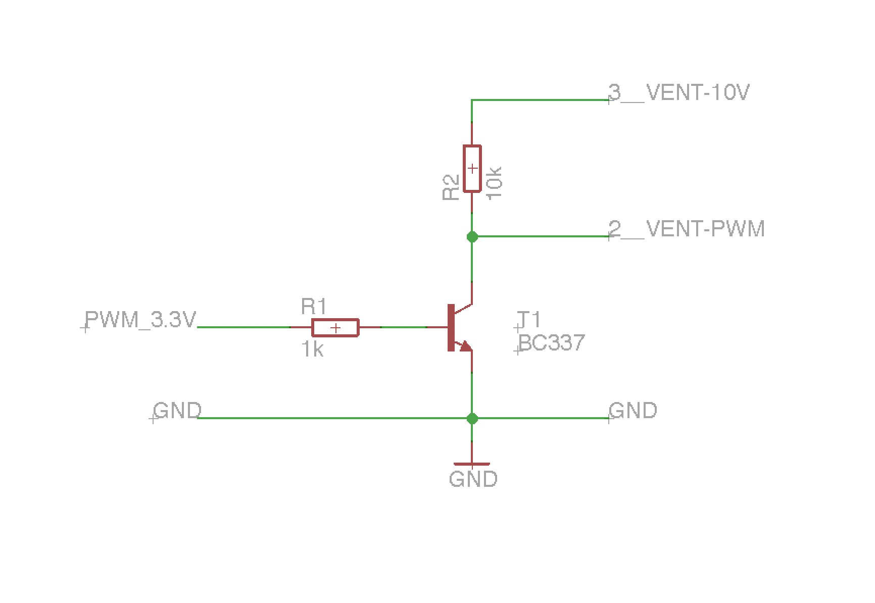

So wie ich das verstanden habe sollte die Schaltung von MaWin
funktionieren:
             +--- Lüfter Pin 3
            10k
             +--- Lüfter Pin 2
uC-PWM--1k--|< BC547
             |E
GND ---------+--- Lüfter Pin 1
Doch ich verstehe nicht einmal diesen Schaltplan....

Gast #5282842
Moni K. schrieb:
Du meinst in der MaWin-Schaltung? Ich beziehe mich jedenfalls darauf.
> Doch was muss dazwischen?
> Raspberry Pi                            Lüfter
>                                     Anschluss 1 (GND)
>                                   (für was steht das E?)
Für den Emitteranschluss des Transistors
> Ausgang    ---1k Widerstand---    NPN Transistor (BC 547C richtig?)
Ja
>                                     Anschluss 2 (Steuereingang 0-10V)
Der Steuereingang PWM des Lüfters
>                                   10k Widerstand (welcher?)
praktisch egal. 10k eben. Leistung ist U²/R, bei 12V muss er nur 15mW
können.
>                                     Anschluss 3(Spannungsausgang
> 10V/1.1mA)
Nein, der Lüfter braucht ja 12V und wird über den PWM-Eingang in der
Drehzahl gesteuert. Dieser Anschluss wird an Lüfter und die 12V
Lüfterversorgung angeschlossen. Es ist kein Ausgang, sondern ein
'Eingang' für die Stromversorgung.

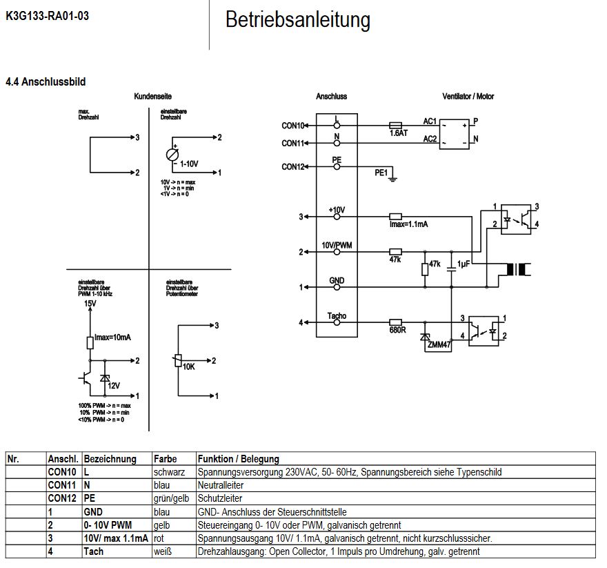

OP #5282860
Hallo HildeK,
Dankeschön für die Hilfe. (E=Emitteranschluss )
Der Lüfter benötigt allerdings 230V. Ersichtlich im Anschlussbild
welches ich beifügte. Über PWM möchte ich ihn jedoch nicht steuern da
dabei zusätzlich 15V nötig wären. Bei dem Versuch der obigen Lösung ist
dies nicht notwendig da der Lüfter an Anschluss 3 10V bereitstellt.

OK, habe mich mit deinem Anhang beschäftigt, leider etwas klein für
meine alten Augen :-)
Die Schaltung von MaWin zeigt doch schon alles.
Der Lüfter liefert ja die 10V mit max. 1.1mA an Pin 3. Die Leitung kommt
an Pin 3 von der MaWin-Schaltung.
Ebenso die Pins 1 und 2 des Lüfteranschlusses ebenfalls an die Pins 1
und 2 anschließen. Fertig.

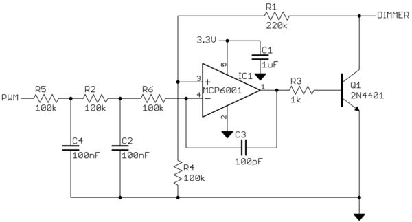

#5282933
Dann geht's hier um die klassische 10V Dimmer-Schaltung mit
Operationsverstärker.
Hier einer der Links, den ich mir dazu gespeichert habe, passt hier m.E.
ganz gut:
https://electronics.stackexchange.com/questions/42661/1-10v-fluorescent-lighting-digital-control
Läuft mit 3.3V.
Die Beschaltung des Opamp mit 220k/100k setzt eine 3-fach Verstärkung
(3.3V -> 9.9V).
Der Eingang vor dem Opamp ist mit einem Pi-Lowpass versehen, der die PWM
in eine konstante Spannung umwandelt.
Der Opamp regelt nun den Transistor immer soweit auf, dass die Spannung
"über" ihm die 3-fache ist von der, die am Eingang anliegt.

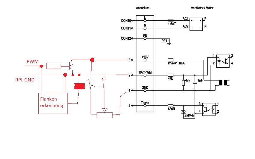

Persönliche Seite #5282946
Wie wärs mit dieser Schaltung?
Die Spannungsquelle vom Lüfter ist ja galvanisch getrennt.
Der PWM Pin vom RPI - Steuert den Transistor an, der den Eingangspin auf
die isolierten 10V zieht.
Falls wirklich erforderlich, weil ohne den Lüfter z.b. etwas kaputt
gehen kann:
Standardmäßig liegt an den Eingangskontakten das Poti mit verstellbarem
Wert an.
Eine noch zu entwickelnde Flankenerkennung prüft, ob der Raspberry PWM
Signale erzeugt. Falls dem so ist trennt er das Poti mit den
Öffnerkontakten ab (theoretisch reicht nur ein Kontakt) und lässt nur
das PWM Signal durch.
Wird kein PWM mehr generiert, wird durch die Flankenerkennung das Relais
zurückgelassen und der Poti liegt wieder an.
OP #5282964
Vielen Dank für die Antworten. Besonders dir Markus H.
Das hört sich gut an und sieht auch gut aus. Aber wie wie eingangs
erwähnt verstehe ich nicht viel von Schaltplänen und Eletrotechnik.
Außer dem Transistor und den Widerständen kenne ich kein Symbol der
Zeichnung.
Was für Bauelement benötige ich dafür?
Ich möchte ungern riskieren den Ventilator zu schrotten.

Gast #5283068
Moni K. schrieb:
> die PWM Steuerung (GPIO Pin) des RasPi erzeugen nicht die erforderlichen
> 15V auf von daher, da keine extra Stromversorgung vorgesehen ist soll
> ein anderer Weg gewählt werden.
Ja, schkn klar. Daher auch der Transistor, der aus der 3.3V-PWM eine mit
10V macht. 15V sind nicht notwendig, weil in dem eingangs angehängten
Papier eh auf 12V (Z-Diode) begrenzt wird. Die Übersetzung von 3.3V vom
RasPi auf die 10V für den Lüfter macht ja der Transistor in z.B. MaWins
Schaltung.
Bleibt nur noch die Unsicherheit, ob die 10V Hub nach dem Transistor
reichen, um die vollen 100% zu erreichen oder ob der Lüfter tatsächlich
12V sehen will.
Im Lüfter ist sehr wahrscheinlich einfach ein Tiefpassfilter, sicherlich
noch einfacher ausgeführt als das von Conny G. gezeichnete.
#5283249
Ich glaube für Moni K müssten wir das vereinfachen.
Ich glaube die Anforderung, dass der Ventilator mit 70% laufen soll,
wenn der Raspi nicht verfügbar ist sollten wir zum ersten weglassen und
in einer 2. Runde drauf eingehen.
Dann bleiben zwei Varianten:
1) PWM an Transistor ohne zusätzliche Versorgungsspannung
Als Versorgung werden die 10V des Ventilators genutzt, die auf der
CE-Strecke des Transistors anliegen. Die dürfen aber nicht belastet
werden, 10k Widerstand zwischen den 10V und dem Transistor. Durch die
10k geht Spannung der 10V verloren, es können nicht 100% erreicht
werden, aber es ist die einfachste Variante.
2) PWM an Transistor mit zusätzlicher Versorgungsspannung
Wie im Datenblatt des Ventilators, wie oben, nur Versorgungsspannung
externe 12-15V. Damit sind 10V bzw. 100% erreichbar.
3) PWM auf Operationsverstärker ohne zusätzliche Versorgungsspannung
Mit einem Rail-to-Rail Opamp (wie meine Schaltung), der wenig Strom
benötigt könnte man ohne zusätzliche Versorgungsspannung 0-100%
erreichen.
Aus der früher von mir geposteten Schaltung könnte man den Lowpass am
Eingang weglassen, da der Lüfter PWM auch kann.
Mein persönlicher Favorit wäre 3), aber 1) wäre die einfachste Schaltung
für den TO, mit nur 3 Bauteilen - Basiswiderstand, Transistor,
Kollektorwiderstand.

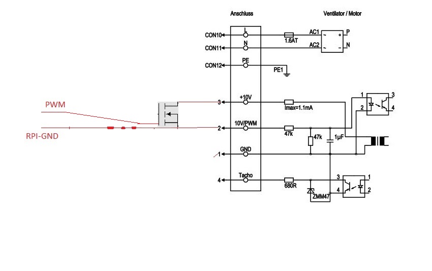

Persönliche Seite #5283264
Also für Variante 1 sollte sogar die minimalbeschaltung reichen:
Die internen Widerstände von 2x47k begrenzen den Strom bei 10V sowieso
auf maximal I = U/R = 10V /(2x47k) = 0,11mA
[Die 100% erreicht er ja bei PWM nur durch 100% Tastgrad]
[Ich hoffe, bloß dass der Ventillator keine 12V benötigt, um in PWM
Modus zu kommen.]
Moment - Das RC-Netzwerk vor dem eingang glättet das PWM Signal zu einem
analogen

>> vernachlässige ich etwas?
> Raspi muss noch mit GND verbunden werden, sonst passiert da gar nix.
Tatsächlich interessiert die Schaltung eigentlich nur die Spannung am
Eingangspin  2 und GND 1
* Ist die Scahltung offen Ziehen die eingangswiderstände die Spannung
zwischen 2 und 1 auf 0V -> der Motor steht
* Schließt der Mosfet, Transistor oder sonstiges Schaltelement die
Verbindung zwischen 3 und 2 ist das im Prinzip wie ein fester draht im
Anschlussbild oben links - Die Spannung zwischen 2 und 1 sind die
maximalen 10V.
* Im zwischenwereich wechselt der FET mit der PWM Ansteuerung ständig
zwischen leitend und offen - die spannung nimmt einen zwischenwert an,
der proportional zum PWM Tastverhältnis ist
#5283859
HildeK schrieb:
> Conny G. schrieb:
>> So meine ich. 3 Bauteile, 2 Widerstände, 1 Standard-Transistor.
> LOL.
> Das ist genau die Schaltung, die Moni Ka im Eröffnungspost bereits
> gefunden und zitiert hatte ...
> Der Kreis schließt sich!
Oh, das habe ich gar nicht gemerkt. Aber dann passt es ja. :-)
Dann ist mir aber unklar, welche Fragen noch offen sind bei Moni K.
Einfacher als mit dieser Schaltung geht es ja nicht mehr und wenn Sie
sich das nicht zutraut zusammenzulöten, dann müsste es jemand für sie
löten oder wir müssen ein Raspi-Hat finden, dass das tut :-)
OP #5314013
Ich war ein wenig bis sehr beschäftigt doch bedanken wollte ich mich
trotzdem noch.
Die Bauteile sind Samstag angekommen und das Zusammenlöten scheint auch
geklappt zu haben, ich verstehe die Elektronik zwar immer noch nicht
aber der Lüfter lässt sich jetzt wie gewünscht steuern.
Vielen Dank!
Ihr habt mir sehr geholfen.
OP #5314323
Genauso wie du es mir vorschlugst also 3 Bauteilen, 2 Widerständen und 1
Standard-Transistor :) Die Flankenerkennung war mir zu kompliziert und
kommt vielleicht irgendwann, wenn mein Verständnis gewachsen sein
sollte... Bis dahin ist mein RPi erst einmal durch eine USV abgesichert,
fährt sich im Falle rechtzeitig runter, bei Strom wieder hoch und
startet die Skripte dann per Autostart.
#5314532
Und möchtest noch eine Erklärung, was die Schaltung macht?
Die PWM an der Basis des Transistors schaltet ihn mal durch, mal nicht.
Dann hat der T niedrigen Widerstand (eingeschaltet, Basis „high“) oder
hohen Widerstand (Basis auf 0V).
Der Widerstand von 1k an der Basis des Transistors stellt den Strom ein,
der durch die Basis-Emitter-Strecke fliesst, hier 3.3 V / 1000 Ohm =
3.3mA.
Dadurch wird gesteuert, welcher Strom auf der Kollektor-Emitter-Strecke
fließen kann. Es gibt den Verstärkunsfaktor eines Transistors, beim
BC337 ist der irgendwas um die 300. Also könnten auf der CE-Strecke bis
zu 1000mA / 1A fließen. Ist hier irrelevant und 1A könnte der BC337 gar
nicht, aber denn dafür ist der 10k Widerstand über dem Kollektor.
Der stellt sicher, dass eben kein höher Strom fließt, sondern nur 1mA.
Sonst würden die 10V des Ventilators auch zu sehr belastet, die sind
dafür gemacht viel Strom zu liefern.
Deshalb sind die 3.3mA an der Basis nur dafür da, dass der Transistor
auch sicher ganz durchschaltet.
Wenn nun der Transistor durch die Raspberry PWM ein und ausschaltet,
dann passiert zwischen den 10V, dem VENT_PWM-Eingang und Gnd folgendes:
Die 10k oben an den 10V und der Transistor bilden einen Spannungsteiler,
der je nach Zustand des Transistors eine andere Spannung abbildet.
Der Ausgang VENT_PWM greift die Spannung dazwischen ab.
Ist der T aus, hat er einen sehr hohen Widerstand, sagen wir 1 MOhm,
dann haben wir den größeren Teil der Spannung am Transistor, einen
kleinen Teil am 10k Widerstand. 10k/1000k sind 1/100, also haben wir 99%
da, also fast 10V.
Ist der T ein, hat er einen niedrigen Widerstand, sagen wir 100 Ohm,
dann liegt der größte Teil der Spannung am 10k Widerstand. Der Teiler
ist dann 10k/100, also 99% der Spannung über dem Abgriff, also fast 0V
am VENT_PWM.
Also
PWM 0V,   T aus, VENT_PWM auf knapp 10V.
PWM 3.3V, T ein, VENT_PWM auf knapp. 0V.
Die Schaltung invertiert also das Signal. Das ist für die PWM an sich
egal.
Wenn der Raspi aus ist, ist der T aus, läuft der Lüfter auf 100%.
Gast #5377863
Es gibt vom BC337 drei Klassen, die sich durch die Verstärkung
unterscheinden. Als Verstärkung für kleinere Ströme sollte man also für
die Rechnung den niedrigsten Wert von 100 ansetzen, solange die Klasse
nicht spezifiziert ist.
> Ist hier irrelevant und 1A könnte der BC337 gar nicht, aber
Dafür braucht man keinen 800mA Transistor. Da tut es genauso ein BC547
o.ä.
