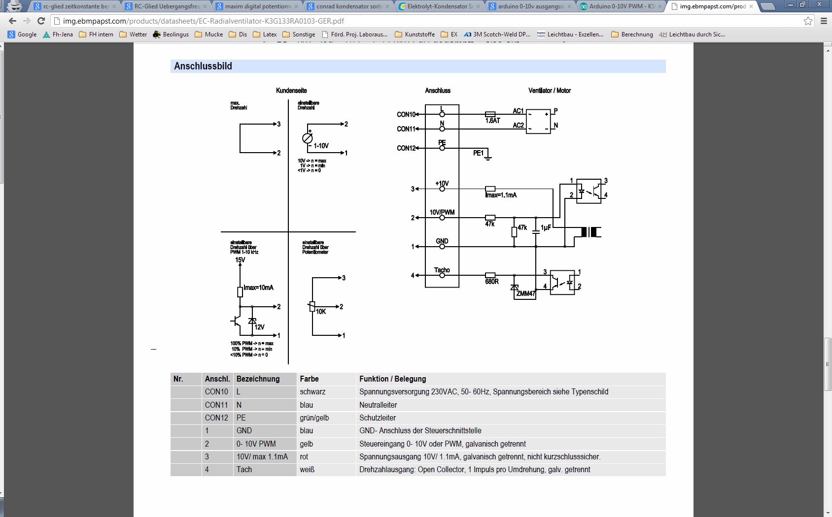

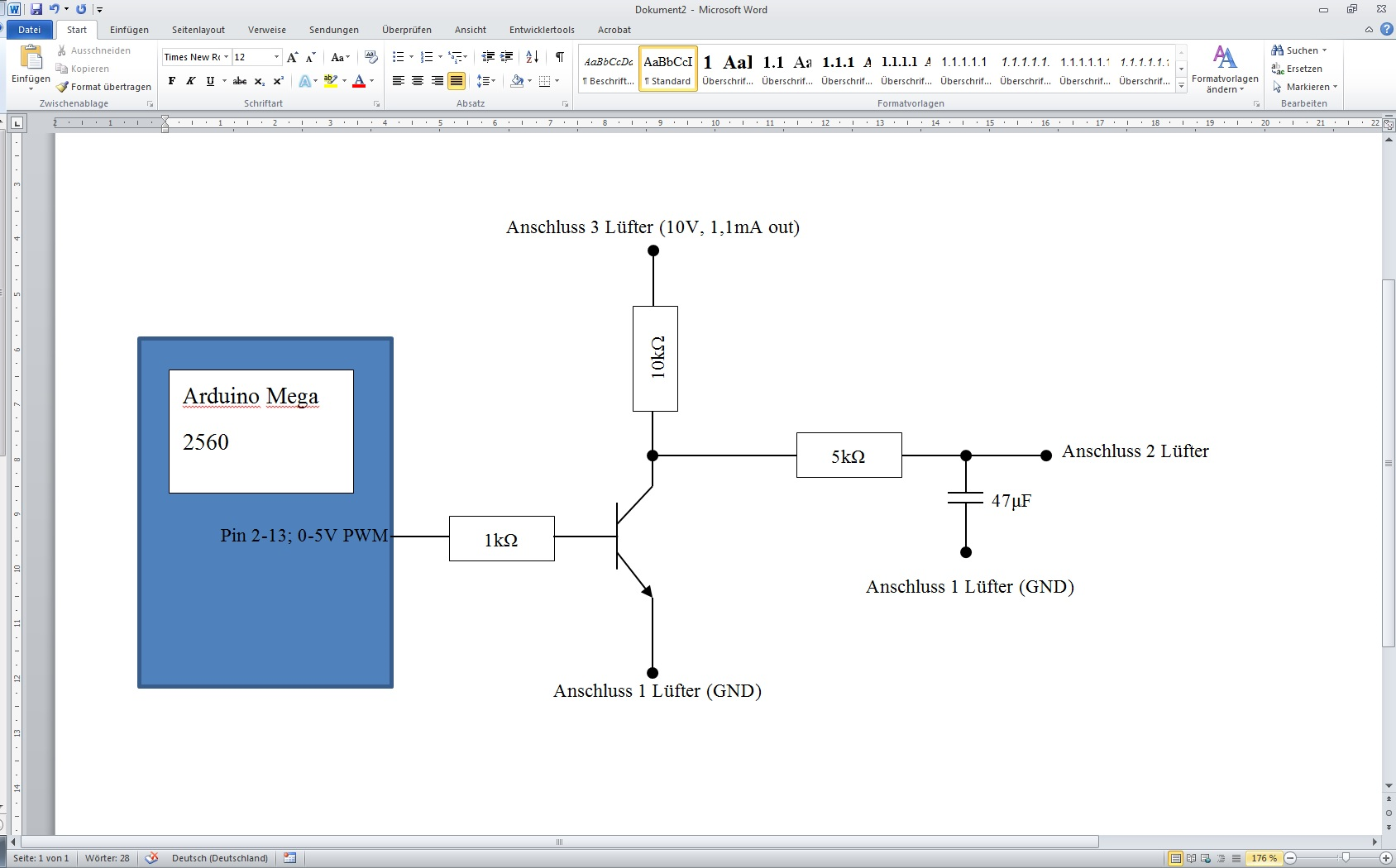

ich möchte die Lüfterdrezahl eines DC-Lüfters über einen Arduino steuern
(Anschlussbild im Anhang).
Im Netz habe ich folgende Lösungsmöglichkeit gefunden:
http://dev.emcelettronica.com/how-to-use-pwm-to-generate-analog-or-analogue-voltage-digital-circuits-part-2
Die von mir angepasste Schaltung ist auch im Anhang zu sehen.
Dabei bin ich von einer PWM Frequenz von 480Hz ausgegangen.
Da ich in der Elektrotechnik nicht so firm bin,  bin ich mir allerdings
unsicher, ob meine Schaltung wirklich funktioniert, bzw. die Berechnung
passen…
Zudem bin ich mir nicht in klarem, welchen Transistor ich genau
verwenden soll.
Könnt Ihr mit bitte helfen?
Schöne Grüße
Max

OP #3696688
Vielen Dank für die schnelle Antwort.
Der Lüfter ist von ebmpapst (Typ: K3G133-RA01-03).
Das Anschlussbild hatte ich bereits mit gepostet.
Die Regelgeschwindigkeit ist nicht das Problem, da die Anwendung nicht
zeitkritisch ist.
Kann ich für den Transistor irgendeinen npn-Transistor verwenden, wenn
er die Leistung und die Spannung ab kann?
Der Widerstand direkt am Ausgang des Arduinos sollte auch passen.?

Gast #3696706
Das ist eine Schemazeichnung die nicht ganz das ergäbe, was die
Beschreibung dann behauptet.
Der Lüfter lässt sich direkt mit PWM betreiben, er enthält die
notwendige Filterung schon. Also tut es:
             +--- Lüfter Pin 3
            10k
             +--- Lüfter Pin 2
uC-PWM--1k--|< BC547
             |E
GND ---------+--- Lüfter Pin 1
ABER: Die Schaltung lässt (wie deine Schaltung auch) den Lüfter voll
Pulle laufen, wenn der Transistor AUS ist, also der uC steht.
Das ist meist nicht das was man will.
Daher ist es sinnvoller, es so zu bauen:
             +--- Lüfter Pin 3
             |E
GND ---------+--- Lüfter Pin 2
            10k
             +--- Lüfter Pin 1
Wenn GND des uC nicht mit Pin2 verbunden werden darf, weil du das
Tachosignal auch auswerten willst, dann würde ich einen Optokoppler
nehmen
uC-PWM --+   +--- Lüfter Pin 3
         V::|<
         |   |E
         |   +--- Lüfter Pin 2
        1k  10k
GND -----+   +--- Lüfter Pin 1
OP #3696755
@MaWin
Vielen Dank, du hast mir sehr geholfen.
@Hubert G.
Die Schaltung links unten möchte ich nicht verwenden, da ich (nach
meinem Verständnis) zusätzlich 15V bereitstellen muss.
Laut MaWin geht es auch so.?
Schöne Grüße

#3696757
Achsooooo, das gehörte zum Lüfter. Nun denn, das ist kein DC-Lüfter.
Jetzt ergibt das einen Sinn.
Ich dachte das Bild wäre von einer Steuerung, da im Anschlußbild 230 VAC
genannt werden.
Der von Dir genannte Lüfter enthält bereits einen integrierten Tiefpass
um PWM zu analog zu machen. Der Eingang ist also ohne weitere Maßnahmen
direkt zu beidem kompatibel. Dein exerner Tiefpass kann entfallen (5
kOhm und Kondensator). Der 10k Widerstand muß natürlich bleiben.
Die Ansteuerung funktioniert aber nur, wenn du auch die Masse der
Lüfterschnittstelle mit der Masse des Arduino verbindest, sonst kannst
du keinen Strom über den 1 kOhm Widerstand zum Ansteuern fließen lassen.
Als Transistor reicht ein n-p-n Kleinsignaltransistor mit passender
Spannungsfestigkeit.
https://www.mikrocontroller.net/articles/Transistor-%C3%9Cbersicht
Beispielsweise ist der Allerweltstransistor BC547 geeignet.
Den 1k Vorwiderstand kannst du auch erhöhen. Bei Deinen Werten ist der
Basisstrom zum Anteuern größer als der Emitterstrom duch die Last. Das
ist nicht nötig.
#3696776
So wie ich es sehe, 10V wird am pin 3 zur Verfügung gestellt.
GND soll mit Pin 1 verbunden werden.
Und RC Filter braucht man auch nicht zusätzlich, da am Lüftersteuerboard
vorhanden (47k + (47k ¦¦ 1uF)).
Ich würde zur Steuerung einfach einen PNP Transistor verwenden, den
Basis mit einem 12k+1k Wiederstandverteiler vom Arduino PWM Port direkt
betreiben (1k zwischen B-E). Emitter an Pin 3, Kollektor direkt an Pin
2, dein 10k ist auch nicht notwendig (der Strom ist mit 47k bereits
begrenzt).
Arduino Port "low" => PNP "on" => max. Drehzal.
Arduino Port "high" (oder Arduino abwesend) => PNP "off" => Drehzahl=0.
#3696841
Vermutlich bis wahrscheinlich wird es auch gehen. Die
10-Volt-Spannungsquelle ist nicht genau beschrieben und ich habe mir nun
nicht die Mühe gemacht zu erforschen, ob sie mit einer PWM-Belastung
garantiert klar kommt. Es könnte einen Grund haben, daß sie für PWM
eine externe Spannung eingezeichnet haben.
Das ist ein guter Hinweis. Ob das auf diesen Fall zutrifft hängt von der
restlichen Schaltung und Nutzung ab. Am einfachsten wäre ein Pull-Up-
Widerstand zum Ausgang, sofern nicht spezielle Gründe gegen den
Stromverbrauch sprechen.
               +--- Lüfter Pin 3
              10k
Vcc----+       +--- Lüfter Pin 2
     2,2k      |
uC-PWM-+-2,2k-|< BC547
               |E
GND -----------+--- Lüfter Pin 1
Vcc ist in diesem Falle die Versorgungsspannung des µC
Die oben gennante High-Side-Schaltungslösung von MaWin (zweite Skizze)
ist nicht unproblematisch, da der µC keine 10 Volt an den Ausgängen
liefern kann, kann er den n-p-n-Transistor, hier als Emitterfolger
verwendet, nicht über 5 Volt am Ausgang zwischen Pin 3 und Pin 2 hinaus
aussteuern. Folglich liegt zwischen Pin 1 und Pin 2 immer mindestens 5
Volt an. Die PWM pendelt somit imr zwischen 5 und 10 Volt anstelle von
und 10 Volt. Damit ist nur noch der halbe Bereich ansteuerbar und ein
ganzes Abschalten nicht möglich.
Es muß natürlich Kollektor heißen und nicht Emitter.
Gast #3696937
Du hast meine Schaltung nicht verstanden.
Der Massebezug ist NICHT GND des Lüfters.
#3697921
Ich habe schon gesehen daß Du Masse vom µC mit dem Signaleingang
verbunden hast. Genau darum schrieb ich.
> Volt an.
Ich hatte nur fälschlicherweise angenommen, daß dann die
Betriebsspannungen als gemeinsames Potential dienen um irgend einen
gemeinsamen Bezugspunkt zu haben. Das war voreilig, da es so nicht
eingezeichet war. Du betreibst es Stromgesteuert ohne gemeinsamen
Spannungsbezug. Hat auch seine Vorzüge.
Aber ohne jeglichen gemeinsamen Bezungspunkt kann man das Tachosignal
nicht mehr direkt als Spannungspegel abgreifen. Ich meine natürlich
nicht analog sondern als on/off-Pegel. Dann muß man das Signal über den
Stromfluß auswerten und die Schaltung entsprechen aufbauen.
Wenn man es also ohne gemeinsamen Spannungsbezug macht, gilt das für das
gesammte Interface. Das sollte man im Hinterkopf behalten, sonst gibt es
die nächsten Fragen: Tachosignal merkwürdig, warum?
