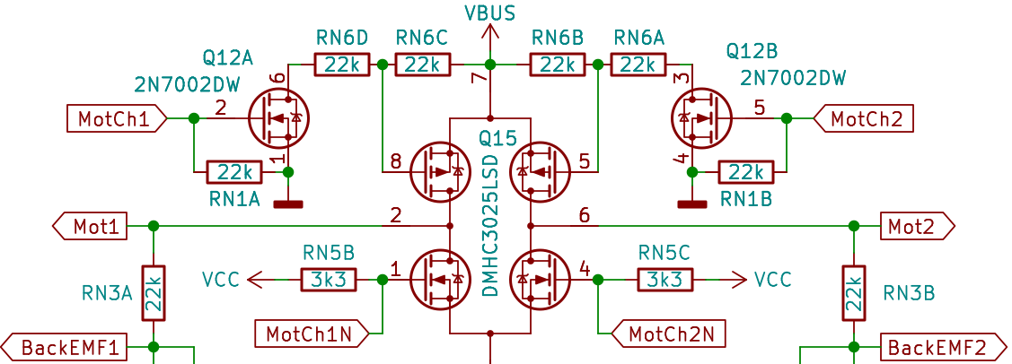

ich möchte die H-Bridge ZXMHC6A07T8 nutzen. Wie steuere ich das Ding an wenn,
  1. die zu schaltende Spannung höher als die des steuernden uC ist und
  2. die zu schaltende Spannung gleich die des steuernden uC ist ?
Ich möchte ZXMHC6A07T8 als zwei separate Halbbrücken nutzen. TriState, beide MOS off, soll auch möglich sein.
Gibt's irgendwo ne AppNote ?
#7823598
  1. ist mit einem 5V uC noch machbar, auch wenn man beim R_DSOn einiges verschenkt. Bei 3.3V uC nicht sinnvoll.
  2. mit DMHC3025 bei ca. 20V problemlos mit den n-FETs direkt an 3.3V uC und rel. niederohmige Pull-ups nach 5V (Achtung, der uC muss das verdauen können), PWM geht dann über die n-FETs.
