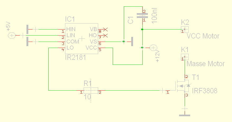

OP #2627746
Also ich habe die Ratschläge von Gerd befolgt und den Pin HIN und VS auf
Masse gelegt, jedoch raucht der IR3808 trotzdem nach ein paar Sekunden
ab.
Damit ihr nicht in die Kugel schauen müsst, habe ich meine Schaltung im
Anhang.
Was konnte ich beobachten?
Wenn ich nur die Last und die Versorgungsspannung 12V anschließe, bleibt
der IR2181 noch kühl, der IRF3808 sperrt und die Last zieht null Strom,
also erstmal alles wie gewünscht. Sowie ich aber statisch 5V an den Pin
LIN anschließe fängt die Last an 13A Strom zu ziehen, jedoch mit einem
Minusvorzeichen, das finde ich schon komisch weil wenn ich den IRF3808
diskret ohne Treiber ansteuer, dann fließen die 13A ohne
Minusvorzeichen.
Also ändert sich die Stromrichtung?? Wie geht das ohne Messleitungen und
Versorgungsanschlüsse umzupolen?
Wenn ich die 5V wegnehme, bleibt der Mosfet durchgesteuert bis ich den
Pegel auf Masse lege. Jetzt ist es aber schon zu spät. Der IR2181 wird
so heiß bis er sich thermisch auflöst...
Dabei zieht der IR2181 rund 130mA ohne in Aktion zu sein.
Gast #2627783
So wie ich deinen Versuchsaufbau interpretiere, steuerst du den Treiber
mit Luftleitungen an. Mach dir da mal vernünftige Pegel, mit einem
Schalter oder µC und die Zuleitung entprellen oder mach einen pull-down
Widerstand an deine Signalleitung (LIN).
Was bei dir aktuell das Problem sein könnte ist, dass du keinen
definierten Eingangszustand hast und so dein Treiber andauernd ein- und
ausschaltet und dabei jedesmal Energie zum bzw vom Mosfet fliest und das
heizt dann deinen Treiber auf. (ist zumindest meine Vermutung).
Dem ganzen kannst du entgegen wirken, indem du einmal für passende
Signale sorgst und zum anderen deinen R1 etwas erhöhst, dann schaltet
dein mosfet zwar nicht so schnell und wird auch warm, aber dein Treiber
muss nicht so viel in kurzer zeit leisten (?!)
Was du auch noch bedenken solltest: Dein Mosfet kann zwar 140A schalten,
ist aber vom Gehäuse auf 75A begrenzt. da solltest du evtl nen zweiten
parallel schalten.
OP #2627794
In der Tat ist die 5V Leitung eine "Luftleitung" sprich diese Leitung
lege ich einfach an 5V oder an Masse, wenn das Prellen ein Problem sein
könnte, dann werde ich das mal mit einem Gatter oder Microcontroller
probieren.
> parallel schalten.
Stehen die 75A im Datenblatt oder ist das eine Erfahrung?
Kann ich denn zwei Mosfets parallel am Treiber anschließen?
