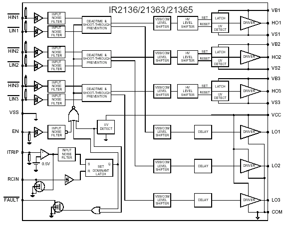

Das leuchtet mir irgendwie ein.
Aber die Low-Side, meinetwegen VCC = 15V, kann ich doch direkt mit dem
Logiklevel ansteuern, in dem IC ist da doch auch nur ein Totem-Pole
drin.
Die Level-Shifter waren meiner Meinung nach dazu da, um die Signale auch
auf die High-Side zu übertragen, die ja sich ja gegenüber COM mal eben
um 600V anheben können. Ich hab nämlich Bridge-Treiber gesehen, die
diese Dinger nur in der High-Side hatten...
So wie das in dem Schema aussieht, müssten die Level-Shifter ja kleine
Übertrager oder Optokoppler sein.

Laut Recommended Operating Conditions darf Vss +-5V bezogen auf COM
habe, dafür ist der Pegelwandler da. Das ist z.B. praktisch wenn man den
Strom über einen Shunt zwischen Source de Lowside FETs und Masse (wie
auf S. 1 im Datenblatt) messen will. COM wird dann mit den Sources
Verbunden und Vss mit Masse.
Wieso? Pegelwandler gibt es auch viele die nicht galvanisch getrennt
sind.

Hallo Leute,
ich hätte ein Problem welches mir seit Tagen Kopfzerbrechen bereitet.
ich verwende den Treiber IR2136 und der hat einen Fault Pin der HIGH
wird wenn ein Fehler anliegt. Ich habe es so gemacht, dass ich eine
Leuchtdiode mit einem Vorwiderstand von 1k drangehängt habe. Nur habe
ich das Problem dass die Diode immer leuchtet, obwohl eigentlich kein
Fehler vorhanden sein sollte.
Kann es sein dass der IC vl kaputt ist?
LG Rene
Nö. Der hat einen -FAULT Pin, der low wird, wenn ein 'Fault' auftritt.
Das soll nämlich der Strich über dem FAULT andeuten.
Das gilt übrigens auch für die anderen Signale. Alle mit einem Strich
drüber sind LOW aktiv.

Jep das war mir eh klar, bei mir jedoch ist er permanent auf LOW. Ich
habe den IC nur mal mit 2 Stützkondensatoren und dem Vorwiderstand und
der Diode angeschlossen, also komplett ohne den Mosfets, Dioden,
Bootstrap-Kondi und den PWM-Signalen am Eingang, selbst da hat die Diode
geleuchtet sprich der FAULT-Pin war LOW.
Jetzt bin ich mir nicht sicher wo der Fehler liegen kann, ob vl der IC
kaputt ist??
LG Rene
Und warum schreibst du dann
Ansonsten gilt: Checke die Pegel an den Eingängen und ob sowohl ITRIP
als RCIN dem Datenblatt entsprechen (ITRIP also low ist). Wenn -FAULT
dann immer noch low ist, wird entweder Vcc zu niedrig/zu hoch sein, oder
der Chip ein Problem haben.
RCIN ist sozusagen ein PowerOn Reset, das von vernünftigem Vcc ausgeht -
siehe die Innenschaltung.

Vielen Dank für die schnelle Antwort. Also bei mir ist so, dass ich
sowohl ITRIP als auch RCIN auf auf VSS und somit auf Ground geschlossen
habe, da ich beide nicht verwende. Kann es sein, dass hier der Fehler
liegt?
> liegt?
Ja. Wie man in der Innenschaltung sieht, muss RCIN einen Widerstand nach
Vcc haben und einen Kondensator gegen Masse. Wenn RCIN dauerhaft auf
Masse liegt, wird das -FAULT Flipflop nie zurückgesetzt. Das steht aber
auch im Datenblatt:
> Overcurrent fault conditions are cleared automatically
> after a delay programmed externally via an RC network
> connected to the RCIN input.
Gast #4353299
