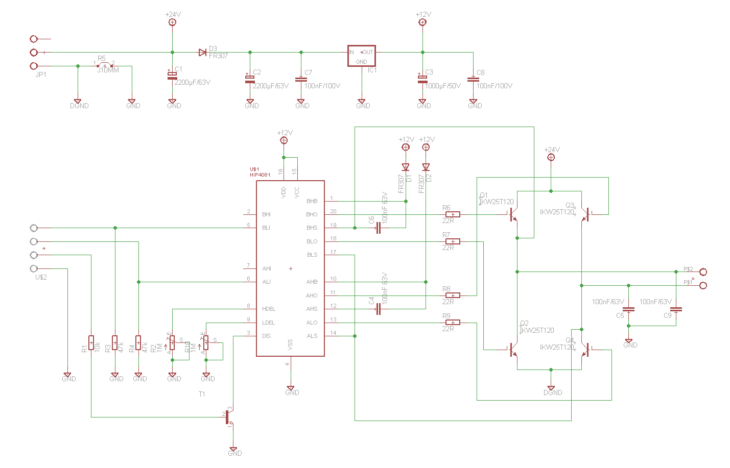

Hallo.
Ich habe die angehängte Schaltung. Ist schon etwas älter und leider
ziemlich Fehler anfällig. D.h. sie brennt regelmäßig einfach durch.
Last: Motor 24V / 400W mit PWM 20Khz.
Netzteil: 24V / 600W
Damit die Schaltung überhaupt läuft, kommt sie auf einen massiven
Kühlkörper mit zusätzlichem Lüfter. Und dann wird sie noch ziemlich
heiß.
Wenn Sie durch brennt, sind meistens zwei IGBT Paare (Q1/Q2 bzw Q3/Q4)
durchgebrannt. Der HIP ist dann eigentlich auch immer tot. Was zuerst
abraucht, kann ich nicht sagen.
Ich hab jetzt schon einige Punkte gefunden, die mir nicht gefallen sind:
- Die IKW25T120 haben eine Turn-Off Delay von 560ns. Der HIP hat laut
Datasheet eine DeadTime von max. 120ns. Das passt wohl nicht wirklich
zusammen. Die IGBTs werde ich durch MOSFETs ersetzen.
- Die R2/R10 für die DeadTime wurden auf 1M gesetzt, obwohl laut DS
eigentlich nur 250K verwendet werden sollten. Wahrscheinlich wollte da
der Entwickler die DeadTime noch höher setzen ;-)
- BHI / AHI sind offen. Sollen wohl eher auf 12V.
- Warum C1 und C2 durch die D3 getrennt wurden, verstehe ich nicht.
Außerdem frage ich mich für was D3 überhaupt gut ist. Als Schutzdiode
vor Rückspeisung
durch die Bremsenergie wohl eher nicht, da ja nur der "Spannungsbereich"
für den HIP nach der Diode kommt.
- Wir verwenden den Treiber auch noch mit einem kleineren Motor
(24V/250W). Da müssen die Gate-Rs auf 39R erhöht werden. Sonst brennt
der Treiber auch durch. Warum dies so ist, kann ich mir ehrlich gesagt
nicht erklären.
Ich bin um jeden Hinweis dankbar. Danke, Pepe.

Ist der Motor sauber entstört? Ich hatte auch schon Probleme mit dem
HIP4081. Offenbar reagiert er sehr empfindlich auf Störungen, welche
dann die Ladungspumpe zerstören. Er zieht dann einiges an Strom und
stirbt. Anschließend sorgte er für einen Halbbrückenschluss. Nur durch
die Strombegrenzung des Netzteil konnte größerer Schaden an den MOSFETs
verhindert werden.

Dann überlege einmal was der Freilaufstrom macht wenn er fließen will
und die Diode im FET nicht schnell genug schaltet....
im Datenblatt vom HIP4086 findet sich was dazu.
Dann lies das Datenblatt und begleitende Literatur zu dem HIP4081, da
steht alles drinnen was nötig ist. Hier sind etliche 10k von dem HIP mit
FETs verbaut und das funktioniert...
btw - wo sind die Freilaufdioden zu den IGBTS, sind die eingebaut und
wenn ja, warum sind die nicht eingezeichnet?
Wie sieht das Layout zu dem Teil aus? 20A in den Motor sind nix was so
trallala auf einer Lochrasterplatte oder einem vergleichbaren Layout
folgenfrei durchgeht...

Die AN zum 4086 werde ich mir anschauen. Und die Freilaufdioden sind im
20 Jahre alten Plan auch schon nicht. Und ich hab vergessen Sie
einzuzeichnen. Aber sie sind vorhanden...

Ähnliche Problem hatte ich vor langer Zeit mit dem HIP4086: Der Treiber
schloss reproduzierbar einzelne Halbbrücken kurz. Da man damals (vor
mehr als 10 Jahren) als Entwickler in der Vorausentwicklung eines
Konzerns, Probleme mit einem Funktionsmuster noch selber analysieren
durfte, untersuchte ich die Schaltung genauer. Ursache des
Fehlverhaltens waren Spannungen auf den Low-Side-Gateleitungen,
hervorgerufen offensichtlich durch die Ladung in der
Gate-Drain-Kapazität in Verbindung mit dem Einschaltvorgang des
betreffenden Transistors. Man konnte diese Überspannungsspitze mit dem
Oszi sehen. Mit zunehmender Zwischenkreisspannung wuchsen diese
erwartungsgemäß an, aber nur bis zu einem gewissen Grenzwert. Ab diesem
sahen sie aus wie abgeschnitten und genau zu diesem Zeitpunkt lief der
HIP4086 amok... Ich würde jetzt vermuten, dass der Hersteller aus diesem
Grund die Gate-Kapazität der MOSFETs im Datenblatt begrenzt -- ein
Schelm, wer Böses denkt.
Abhilfe brachte eine ganz einfache Maßnahme: Bei allen Low-Side-Treibern
wurden zwischen Ausgang und Gate-Vorwiderstand Klemmdioden auf die
Versorgungsspannung geschaltet.
Ein anderer Effekt tritt durch negative Transienten beim Schalten der
Halbbrücken auf. Hierbei können die Source-Potentiale der High-Side-FETs
negativer als die Masse des Halbbrücken-Treiber-ICs werden (ibs. bei
schlechten Layouts mit großen Streuinduktivitäten). Dieses führt zu dem
lustigen Nebeneffekt, dass sich die Bootstrap-Kondensatoren auf mehr als
die Versorgungsspannung aufladen und dann den High-Side-Treiber des
Halbbrückentreibers zerstören. Diesen Effekt hat sogar der Hersteller
selber erkannt und empfiehlt in einer seiner Applikationsschriften
entsprechende Klemmdioden von den Source-Eingängen nach Masse des HIPs.
Auch hier sollten dann Serienwiderstände ziwschen Transistor-Source und
HIP liegen, d.h., die Gate-Vorwiderstände wandern dann sinnvollerweise
an die Source-Anschlüsse des Treibers.
