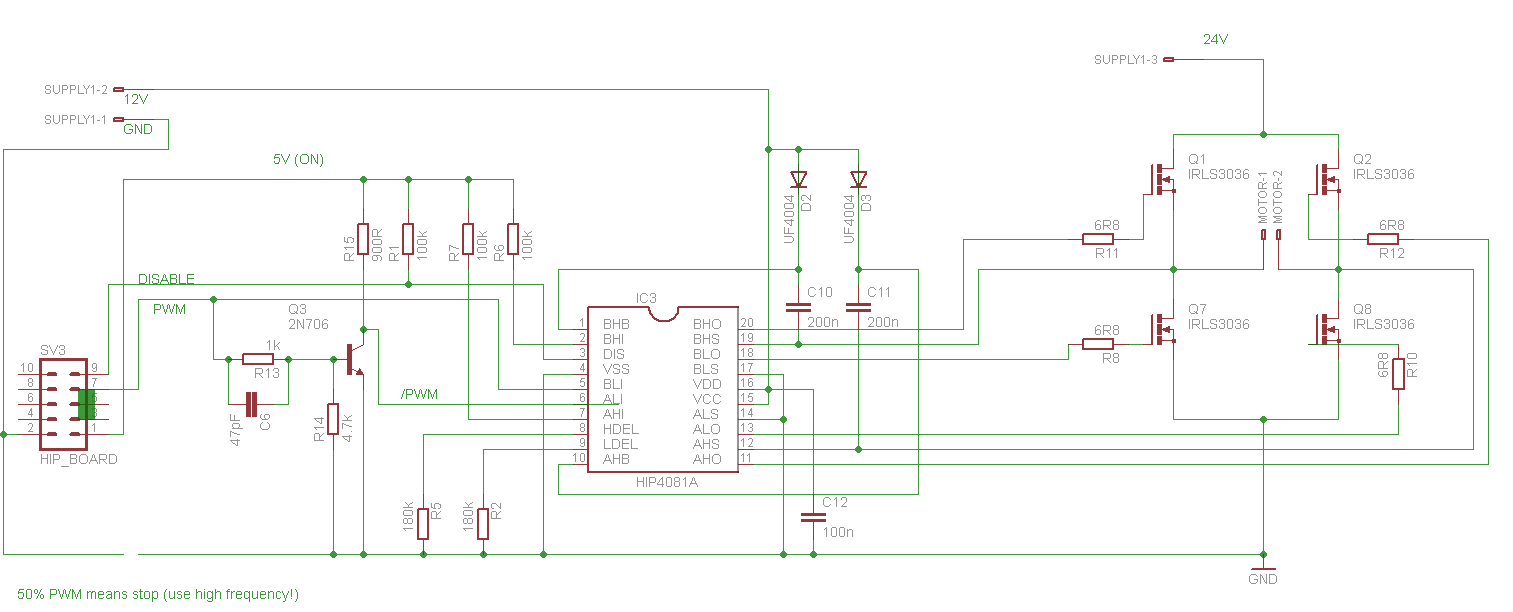

ich experementiere momentan an einer H-Brücken Schaltung für einen
DC-Motor in der Größenordnung 800W (bei 24V).
Dazu habe ich mithilfe des HIP4081A eine entsprechende Schaltung
aufgebaut. Datenblatt und Application Notes habe ich gelesen und damit
die Bauteile dimensioniert (Bootstrap-Kondensatoren  Dioden
Widerstände).
Trotz sorgfältigem Aufbau nach der angehängten Schaltung sind mir leider
schon 2 HIPs direkt abgeraucht, nachdem ich den Disable-Pin auf 0V
gezogen habe und eine 50% PWM-Frequenz für den Stillstand des Motors bei
etwa 32kHz angelegt habe. Die Signallevel Disable, PWM und /PWM habe ich
per Oszi kontrolliert, die sind in Ordnung.
Da der HIP laut Datenblatt nur wenige mA ziehen sollte verwundert mich
das schon etwas und lässt auf einen grundlegenden Fehler in der
Beschaltung schließen?
Bevor ich nun direkt weitere der doch recht kostspieligen ICs grille
würde ich mich gerne mal nach ein paar Vorschlägen umhören, wie ich den
Fehler eventuell besser eingrenzen kann. Hat jemand eine Idee?

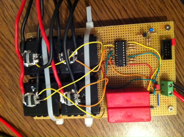

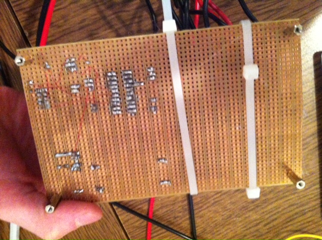

Im Anhang die Vorder- und Rückseite der Schaltung. Alle stromführenden
Leitungen am HIP sind auf der Oberseite geführt, die reine
Logik-Beschaltung auf der Unterseite per Kupferlitze.
Die Zuleitungen zu den Mosfet-Gates sind möglichst kurz gehalten. Die
Bootstrap-Kondensatoren sind lediglich 200nF Folienkondensatoren, ich
hatte allerdings nur noch welche mit hoher Spannungsfestigkeit und
dementsprechender Größe da.

Ja, genau sowas geht mit dem HIP4081 nicht. Die Zuleitungen sind
vielleicht kurz gehalten, aber trotzdem VIEL zu lang und vor allem
überhaupt nicht verdrillt. Dadurch haben die ziemlich fies hohe
Induktivität, die zusammen mit der Gatekapazität ordentlich rumklingelt
und Spannungsspitzen erzeugt.
Die Folienkondensatoren sind auch viel zu groß und zu weit räumlich
entfernt vom HIP4081. Abblockkondensatoren sind wohl überhaupt keine
vorhanden?
Lies dir bitte mal sämtliche AppNotes zum HIP4081 und zu den Floating
Gate-Drivern durch. Bei IRF gibts auch gute AppNotes dazu.

Gast #2976631
Hallo Zusammen
kann es sein, dass die Verdrahtung der Leistungs - Fets falsch ist.
Meine auf dem Bild zu erkennen, dass das Gate mit dem Source eine Brücke
bildet.
Laut Datenblatt ist der erste Pin nur das Gate!
Ich habe mehrere EC-Motoren mit dem HIP4086 aufgebaut und anfangs eine
sehr hohe Ausfallrate der Brückentreiber gehabt. Die wichtigste Maßnahme
zur Erhöhung der Lebensdauer war die Schutzbeschaltung aus FIGURE 13 in
dieser Application-Note:
http://www.intersil.com/content/dam/Intersil/documents/an96/an9642.pdf
Zur Wirkungsweise: Transiente auf den Motorzuleitungen können dazu
führen, dass diese Anschlüsse negativer werden als die Masse. Damit
laden sich die Bootstrapkondensatoren auf mehr als Vdd auf -- und
himmeln dann den Brückentreiber.
Also in die Highside-Source-Leitungen Serienwiderstände und Klemmdioden
gegen Masse einbauen.
Weitere Maßnahmen waren Klemmdioden (gegen Vdd) und Entladewiderstände
an den Lowside-Gates.
Grüßle,
Volker.

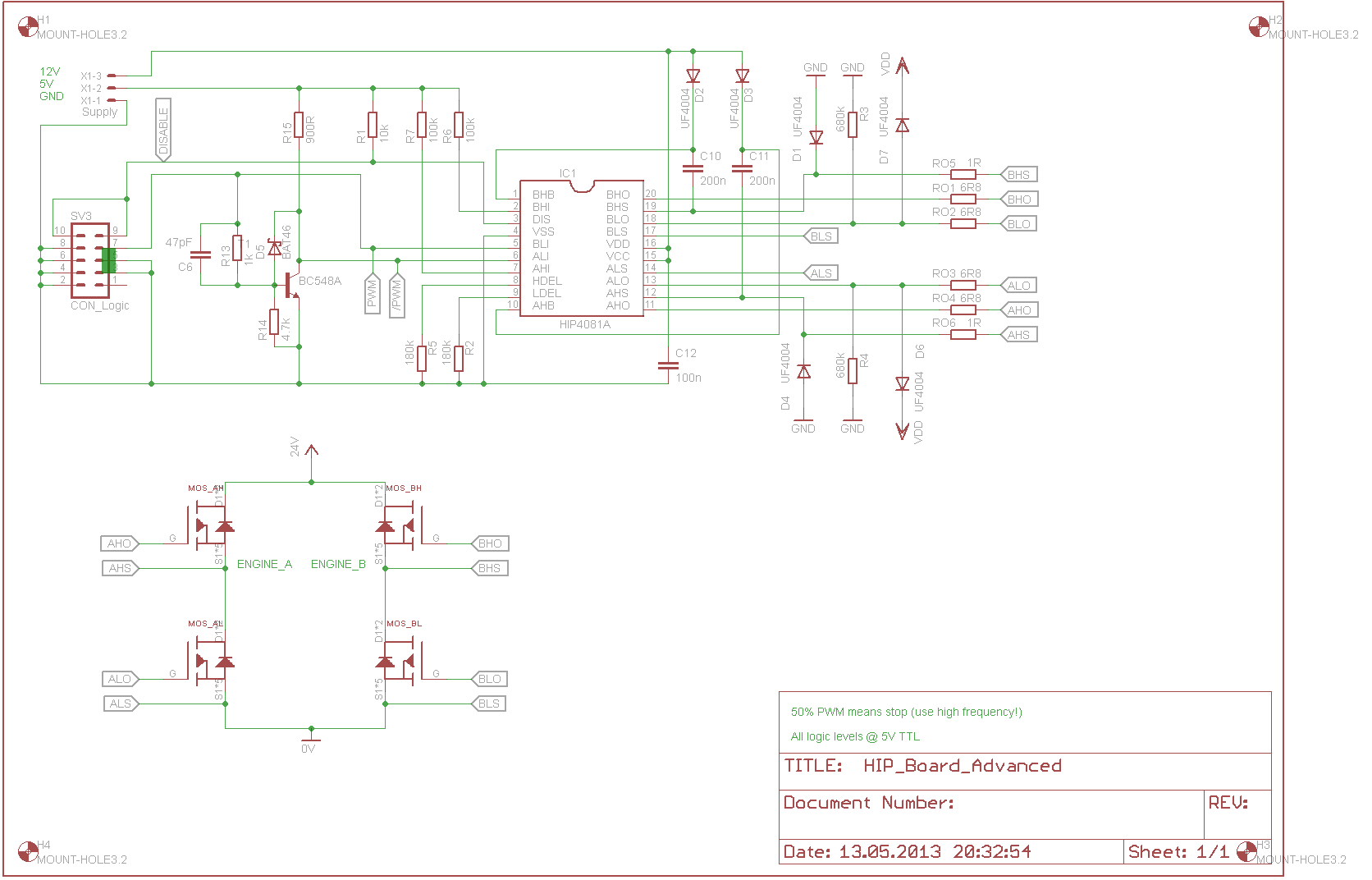

Gast #3162384
Hi Volker,
wie muss ich das mit den Klemmdioden verstehen? Hast du alle Eingänge
gegen Überspannung (also Klemmdiode gegen VDD) abgesichert?
Ich habe die Erfahrung gemacht, dass der HIP extrem empfindlich
gegenüber Spannungsspitzen jeglicher Art ist..
(Firma: L-E-A) #3162693
Hallo Herbert,
Nein, beide Aussagen beziehen sich auf die Lowside-Gates.
...und vor allem auf Überspannungen am Bootstrap-Kondensator. Deshalb
sind m.E. die Klemmdioden an den Highside-Sources (hinter den
Serienwiderständen) sehr sinnvoll, ibs. wenn das Layout nicht so ganz
optimal ist. Die Jungs wissen schon warum sie das in ihrer AppNote
empfehlen (Fig. 13)...
Grüßle,
Volker.
Gast #3162886
Hi Volker, danke für die rasche Antwort.
> optimal ist.
Hm, evtl. hast du dich undeutlich ausgedrückt, aber die Beschaltung der
Highside-Sources aus Figure 13 wirkt doch nur gegen Unter-Spannungen an
den Bootstraps, also wenn das Potential an den Sources durch Transiente
auf unter 0V fällt?
Gegen Überspannungen kann man das ganze ja imho gar nicht schützen, da
durch die Bootstraps gewollt eh ein Potential größer VDD erzeugt wird.
Ich habe mal deinen Hinweis bzgl. der Klemmdioden gegen VDD an den
Lowside-Gates aufgenommen. Es würd mich sehr freuen, wenn du einen
kurzen Blick in die angehängte Schaltung, speziell rechts die
Schutzbeschaltung werfen könntest.
Ich bin da leider etwas unsicher und jeder Fehlerfall grillt immer
direkt einen HIP4081...
Gruß!
Herbert
Sieht auf den ersten Blick korrekt aus. Die Entladewiderstände an den
Lowside-Gate sollten für mein Verständnis deutlich kleiner ausfallen.
Ich nehme immer 10k. Ausserdem würde ich sie direkt am Gate anschließen
und nicht hinter dem Gate-Vorwiderstand.
Welche Fehlerfälle meinst Du jetzt?

Gast #3163838
Hallo Volker,
> Doch, siehe oben.
Sorry, ich hatte mich undeutlich ausgedrückt. Ich bezog mich mit
"Überspannung" nicht auf die Spannung, sondern das Potential an den
High-Sources. Dass die Boostraps eine Überspannung aufweisen, wenn das
Potential negativ wird, ist klar.
Okay, klar.

(Firma: L-E-A) #3164202
Hallo Herbert,
Herbert schrieb:
> Prinzipiell führt das dazu, dass nach dem Einschalten des HIP (Disable
> auf Low), das erste mal die beiden High-Side Mosfets relativ langsam
> durch die Ladungspumpe (lt. AN schafft diese 25mA Peak) geladen werden,
> sich die Mosfets also direkt nach dem Start einmal verhältnismäßig lange
> im linearen Bereich bewegen. Da ich aber eine induktive Last habe und in
> diesem Fall der Strom sehr klein bleibt (da aus dem Stillstand heraus),
> sollte das meiner Meinung nach keine Probleme machen.
> Hab ich da einen Denkfehler?
Ich dächte nicht im Traum daran so etwas zu machen -- und schon gar
nicht bei einem solchen Motor:
> 800W (bei 24V)
Wenn Dir stets die Highside-MOSFETs sterben, würde mir das zu denken
geben.
Wurde der Strom gemessen oder "denkst" Du nur.
Hast Du das halbe Jahr genutzt um eine richtige Leiterplatte aufzubauen
oder verwendest Du nach wie vor den gausigen Aufbau, den Du oben gezeigt
hast?
Wo befindet sich der Zwischenkreiskondensator? Sag' jetzt bitte nicht
hinter 2m Kabel...
Mein letzter Rat: Entsorge den Aufbau und mach' ein richtiges Layout.
Mehr kann ich Dir nicht helfen.
Grüßle,
Volker.
Gast #3164455
Hallo Volker,
zwar leider nicht das ganze halbe Jahr, weil ich auch noch ein paar
andere Sachen zu tun habe, aber ja ich betreibe das ganze natürlich
inzwischen mit einem "richtigen" Board, ein Platinenlayout habe ich
hier:
Beitrag "Review 1. Platinenlayout H-Brücke mit Treiber"
online gestellt. Ist mit Sicherheit alles andere als perfekt aber schon
einmal ein Fortschritt ;) Und das noch keine Veriss-Antworten kommen,
die hier ja mehr als üblich sind, nehme ich auch mal als kleines
positives Zeichen...
Gruß,
Herbert

(Firma: L-E-A) #3165362
Hallo Herbert,
schön.
> hier:
Ist das jetzt ein einseitiges Layout? Wie wird die lowside Drain mit der
highside Source verbunden? Wo ist die Last angeschlossen?
Und vor allem: Wo ist der Zwischenkreiskondensator?
> Mir sind noch nie die Mosfets abgeraucht, sondern stets nur der HIP.
Beim 4086 war die Ladungspumpe extrem sensibel. Bei Deiner -- gelinde
gesagt -- "unkonventionellen" Power-On-Strategie würde mich da nichts
wundern...
Grüßle,
Volker.
Gast #3182687
Genau, es ist einseitig. Die angesprochenen Verbindungen wurden mit
entsprechendem Kupferdraht möglichst kurz verdrahtet.
C10 und C11 im Schaltplan.
> wundern...
Gut, ich sehe ein, dass das zu kurz gedacht war. Werde ich im nächsten
Layout ändern und dafür sorgen, dass erst eine gewisse Zeit beide
Lowsides eingeschaltet werden.
(Firma: L-E-A) #3183056
Nein, das sind die Bootstrap-Cs.
Ich rede von Kondensatoren, die den Zwischenkreis stützen und
Überspannungsspitzen begrenzen, die bei der Kommutierung vom einen
MOSFET auf die Freilaufdiode des anderen entstehen. In der
Applikationsschaltung des Datenblatts ist dieser übrigens auch
eingezeichnet. Ich würde ganz stark vermuten, dass der hier durchaus
seine Existenzberechtigung hat, auch wenn er in einer idealen Welt keine
solche hätte...
Ich sehe bei meinen MOSFET-Brücken stets einen Folienkondensator in der
Größenordnung Mikrofarad zwischen Highside-Drain und Lowside-Source vor.
