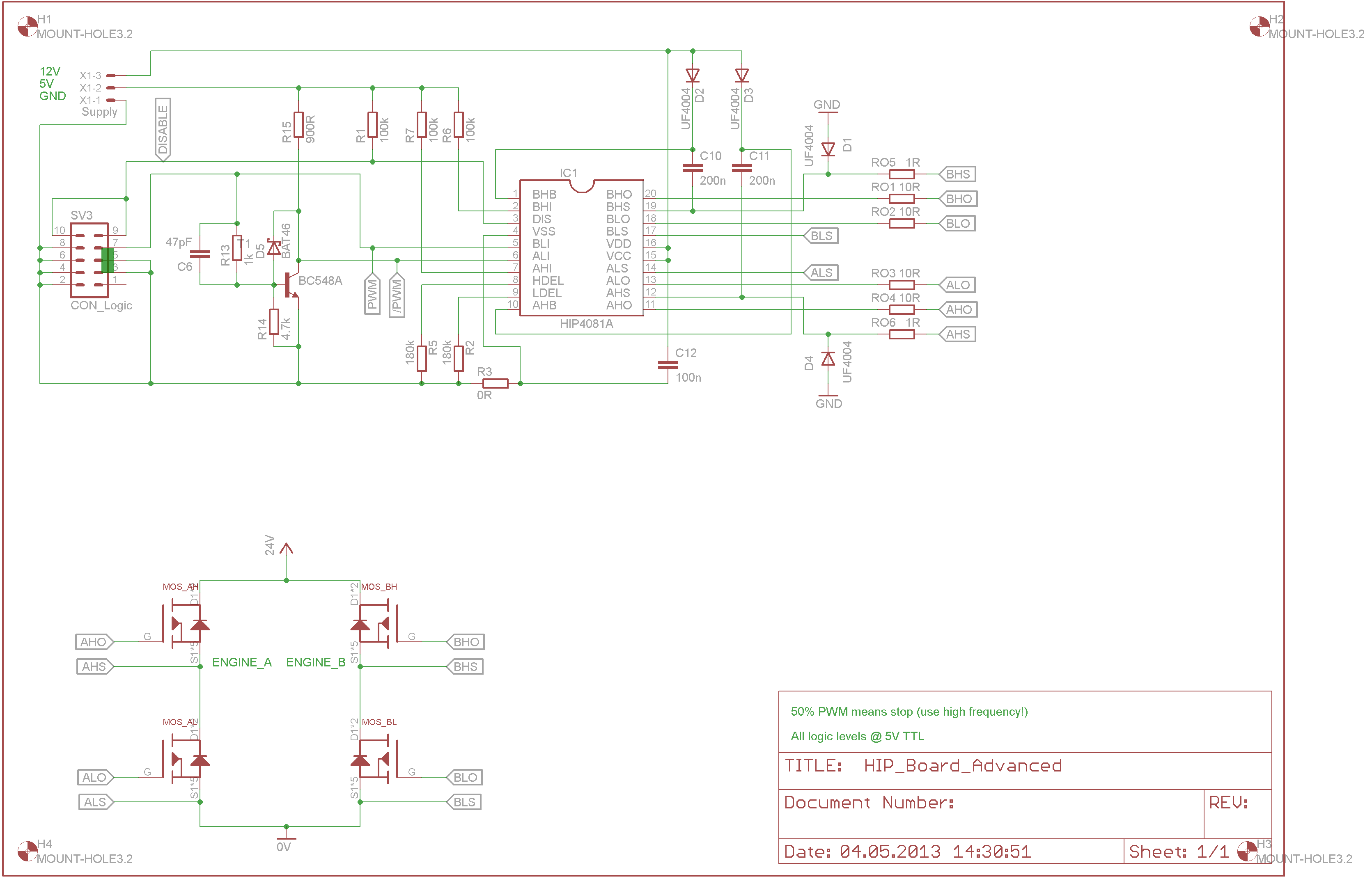

ich habe gerade mein erstes Layout mit Eagle vorläufig fertiggestellt
und es gibt sicherlich einiges zu verbessern. Bevor ich das Board selbst
ätze würde ich gerne eure Tipps hören.
Es handelt sich um eine H-Brücke, die mit einem HIP4081 gesteuert wird.
Die Brücke selbst wird später mit 24V betrieben und kann spitzenmäßig
bis zu 100A ziehen, die Nennlast wird etwa 20-30A sein. Die
Hochstromverbindungen werden nicht über die Platine geführt sondern mit
entsprechendem Kupferkabel verbunden - daher sind diese nicht im Layout
zu sehen.
Die steuernden Gate-Zuleitungen, sowie die Source-Rückflüsse sind etwas
breiter ausgelegt um die Induktivität zu mindern. Aus früheren Versuchen
weiß ich, dass dies die kritischen Parts der Schaltung sind, daher habe
ich versucht hier die Leitungslänge zu minimieren. Gegenenfalls werden
die längeren Verbindungen zu der Low-Side auch noch entfernt und per
Kupferkabel verdrillt zu den Mosfets geführt.
Die Leistungs-Mosfets sind D2PAK und werden auf die Platine gelötet,
dafür habe ich ein Eagle-Bauteil mit Fläche für den Kühlkörper angelegt.
Die schraffierte Fläche gehört noch zum Kühlkörper, hängt aber ein Stück
in der Luft, daher können dort Leitungen verlegt werden.
Eine Massefläche habe ich noch nicht hinzugefügt, auch weil ohne weitere
Drahtbrücken dann ein Innenteil übrig bleiben würde. Sollte ich dies
noch nachholen?
Ich hoffe auf viel Feedback.
Gruß,
Herbert
Mystische Worte... vernutlich, weil das Layout... naja.
>Sollte ich dies noch nachholen?
JA!!!!!!!!!!!!!!!!!!!!!!!!!!!!!!!!!!
ist das so schwer zu verstehen, daß ohne Masse nix gscheid geht? Das was
Du da als "Masse" hast ist.... keine Masse sondern Leere.  Und dafür
zahlst Du sicher Lehrgeld weil die HIP eines unverdienten Todes sterben
werden....
Ach, und vergiß nicht die 100n von Vdd auf GND mit uF zu ergenzen, am
besten dreistellig.
Was ich sagen will: die HIP4081 sind - wenn pfleglich behandelt -
durchaus robuste Teile, aber 100A sauen in der Gegend herum. Und wenn du
diese (vielfältigst einfangbaren) Sauereien nicht vom HIP fernhälst dann
quitiert er das mit Fehlfunktion und Exitus.
eine erste hilfe dazu wäre eine Massefläche, eine 2. eine solide
Versorgung und eine 3. sauber ausgeführte Gateansteuerungen, die die
Potentialverschiebungen bei 100A auch abfangen können....
Grüße
MiWi
Ohne die nötige Erfahrung ist das zumindest für mich relativ schwer zu
verstehen, ja. Massefläche ist aber inzwischen drin.
> besten dreistellig.
Wird gemacht.
> eine erste hilfe dazu wäre (...) eine solide
> Versorgung und sauber ausgeführte Gateansteuerungen, die die
Hier fehlt mir wieder die Erfahrung. Was versteht man unter einer
soliden Versorgung?
Die Gateansteuerungen werden wie gesagt bereits möglichst kurz gehalten
und sind mit den Source-Returns verdrillt.
