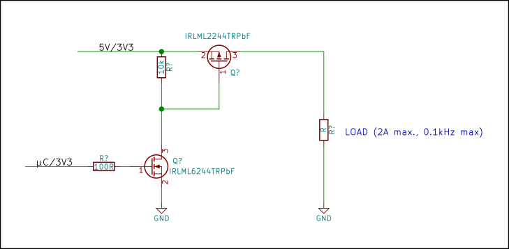

4 PC Lüfter ansteuern
OP #5054380
ich bin ziemlich neu im Bereich Eletronik und würde mir gerne eine
Lüftersteuerung für meinen PC-Basteln für 4 Lüfter.
Ich dachte mir folgendes: Ich habe einen Mikrocontroller, LCD-Display,
Taster mit denen ich die einzelnen Lüfter ansteuern kann und die
Geschwindigkeit sehen kann.
Das ganze würde ich über einen Molex-Stecker der PC-Netzteils versorgen
(12V).
Brauche ich Spannungsregler zur Stabilisierung? Oder sorgt das Netzteil
nicht schon für eine stabile Spannung?. Ich würde einfach Vorwiderstände
benutzen - für jede Geschwindigkeitsstufe einen anderer Größe. Dann
würde ich über den Mikrocontroller und Transistoren, die Lüfter je nach
ausgewählter Geschwindigkeit auf die Widerstände durchschalten. Im
schlimmsten Fall hängen also an einem Vorwiderstand gleichzeitig 4
Lüfter. Ist das eine gute Idee?
Eine andere Idee: Ich verwende einen digitalen Potentiometer - für jeden
Lüfter einen. Damit spare ich mir die Transistoren und die Schaltung
wird kompakter.
Könnte ihr mir sagen, was an der Schaltung schlecht ist? Ich bin mir
sicher, da stimmt eineiges nicht - bin Anfänger. Danke schon mal für die
Hilfreichen Antworten. Im Übrigen PWM geht nicht, weil die Lüfter kein
PWM unterstützen :)

Also, habe nochmal drüber nachgedacht: wie wäre es mit 4
Spannungsreglern (für jeden Lüfter 1x) mit digitalem Poti auf dem GND
Pin um die Spannung zu erhöhen? Mit dem mikroctrl kann ich dann die
spannung schön regeln. Was mir noch fehlt ist eine Art Bypass der die
vollen 12V direkt durchlässt. Wie kann ich das realisieren? Ich habe mir
überlegt 2 Transistoren zu verwenden. Die jeweils den Stromfluss durch
den Spannungsregler bzw. durch die direkte 12V Leitung erlauben. Das
macht pro Spannungsregler 2 Transistoren, also ingsgesamt 8... Ziemlich
gross die Schaltung. Irgendwie muss es doch kompakter gehen?

#5055335
@Teo: Yep, das ist aber leider nicht der Stein der Weisen, denn:
1. Eine Taktung der positiven Seite versaut das Speedsignal genau so, es
sei denn man befiltert die entstandene Gleichspannung sehr gut! Der
Hallsensor hängt nämlich ebenfalls dran! Habe es schon mal probiert, bei
meinen Exemplaren war das so.
2. Mit welcher Frequenz möchtest du die Schaltung betreiben? Bei ein
paar hundert Hertz dürfte Schluss sein. Keine Frage, wird funktionieren,
nur eben ohne Speedsignal.
3. Wenn ich jetzt 20% PWM einstelle, läuft der Lüfter dann auch mit 20%
seiner max. Drehzahl? Läuft er überhaupt an? Läuft auch der nächste
Lüfter, den ich ersatzweise bestelle, auch an? Leider kann man nicht
prüfen, ob und wie schnell der Lüfter läuft, siehe 1.
Darum mache ich noch letztmalig Werbung (versprochen ;-) für einen
PWM-fähigen Lüfter, aber auch hier gilt:
Jeder so, wie er meint!

Erich L. schrieb:
> alles klar, also mach ich high side pwm bussystem oder
KA, ob da das Tachosignal dann so einfach aus zu werten ist. Aber
allemal besser als bei Low-Side PWM.
Lässt sich zwar gut mit nem RC-Tiefpass filtern, nur wird der Hi-Pegel
vom PWM abhängig sein. (Der Filter ist ein MUSS)
Kleiner als 50% wird er wohl nicht werde, da sonst die Lüfter eh nicht
mehr laufen.
Ausprobieren was das Tachsignal macht, wenn der Pull-Up auf 5V, bzw. VCC
vom µC liegt. Sollte der Pegel zu niedrig sein, könnte man den Pull-Up
auf die 12V für den Lüfter legen und mittels Zenerdiode+Widerstand
begrenzen.
Das alles natürlich nach dem RC-Tiefpass.
