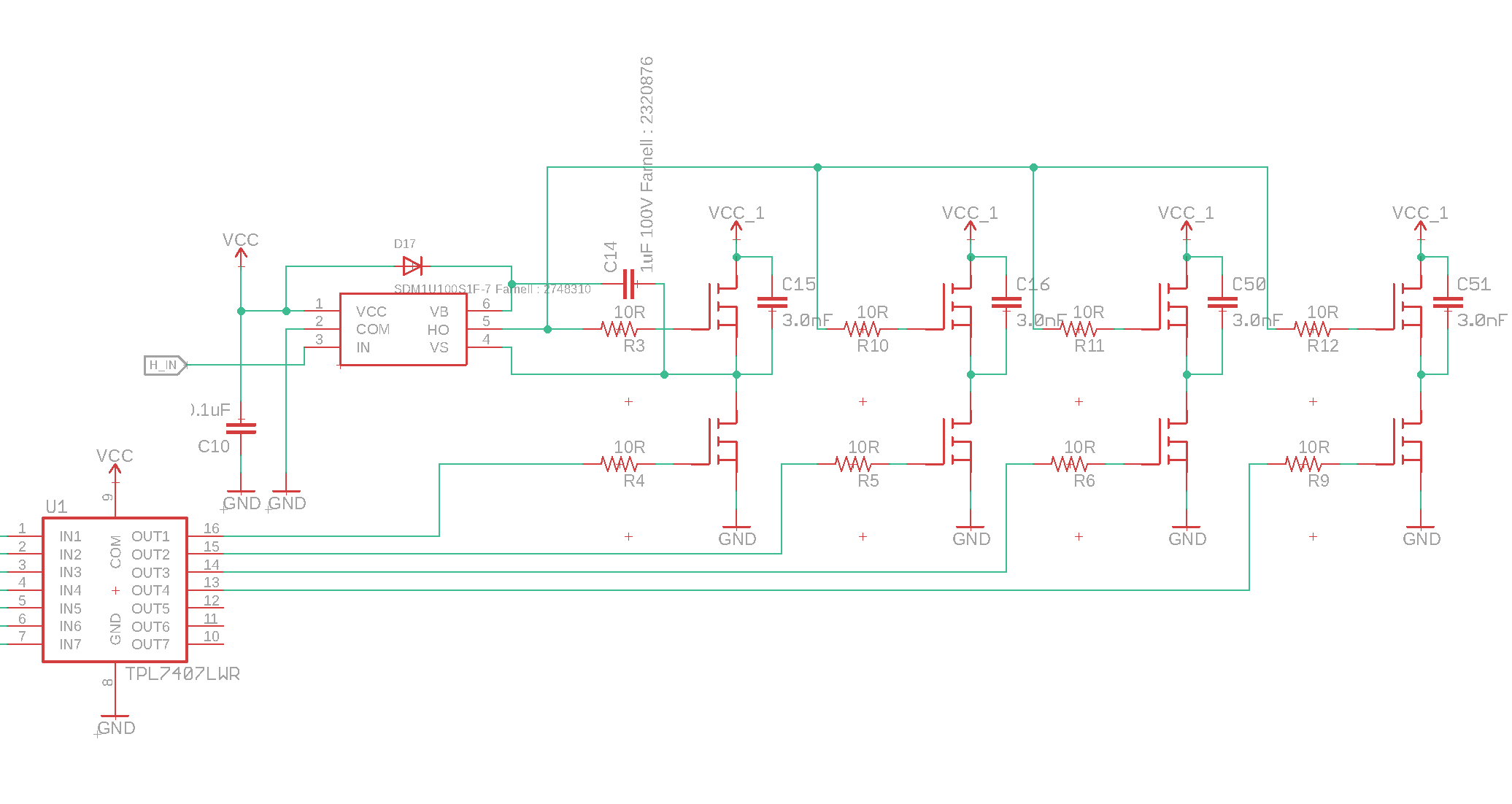

Hallo liebe Community,
ich benötige eure Hilfe für mein aktuelles Projekt.
Für meinen Aufbau suche ich eine effiziente Lösung um mehrere
Induktivitäten getrennt von einander zu laden, und gemeinsam zu
entladen.
Aktuell habe ich hierzu ein Aufbau mit jeweils einen Mostet Driver
(IR2104) und der dazugehörigen Beschallung pro Keramik.
Um die Effizienz zu steigern (Platz auf der Platine) denke ich aber,
dass für die High Side Fets gemeinsam nur ein einzelner High Side Driver
benötigt wird, da ich nur das Aufladen der Keramik getrennt steuern
muss.
Hierzu habe mir folgenden Aufbau (Siehe Bild) vorgestellt.
Über den TPL7407 werden jeweils die Low-Side Fets getrennt angesteuert,
um entsprechend einzeln die Keramiken laden zu können.
Für die Entladung jedoch hängen alle High Side Fets gemeinsam an einem
Driver.
Nach meinem Wissen spricht nix dagegen, jedoch würde ich mir gern eure
Meinung einholen.
Die generelle Grundidee, dass die Induktivitäten jeweils über den
Innenwiderstand der High Side Fets entladen wird, funktioniert in meinem
bisherigen Aufbau wunderbar.
Ich wünsche allen einen entspannten Start ins Wochenende und bedanke
mich im Voraus :)

Stimmt, natürlich meine ich Kapazitäten :)
Kannst du evtl. in kurzen Worten erklären warum es so nicht
funktioniert, bzw. welche Alternativen es geben könnte ?
Vielen Dank!

hinz schrieb:
> du kannst ja deren
> Source nicht miteinender verbinden.
Das ist der Punkt, ja. Hier ist Vcc überall identisch, Sources
nicht. Das ginge so auf keinen Fall, höchstens mit invertierter
Anst. und P-Kanälern HighSide.
Gast #5556573
Bzw. 1 dickerer P-Kanal, statt 3en. Und da scheinbar dessen
Ausschaltzeit egal, ginge es je nach Vcc auch einfach mit HighSide
Pulldown Widerstand + Vcc sperrfähigem bipolar Transistor --- der auch
gleich die Invertierung machte.
