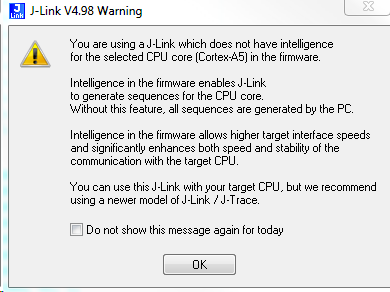

Also ich progge/debugge grade mit nem älteren Jlink einen ATSAMA5.
Da kommt ne Meldung, dass der nicht unterstützt wird und daher der PC
die JTAG Pakete erstellt.
Das normale durchsteppen ist nicht merklich langsamer, aber komm nich
auf die Idee Watchpoints zu setzen ;)
