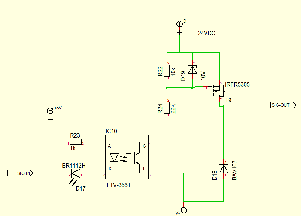

ich möchte eine kleine Siemens Logo die 24V Magnetventile + 24V Relais
Schaltet gerne mit einem Arduino ersetzen. Dafür brauche ich ja sowas
wie eine "Leistungsstufe"
Im Anhang eine Schaltung + Simulation des ganzen. Ich hab in diesem
Bereich leider keine Erfahrungen was die P-Kanal Mosfets anbelangt.
Schaltzeiten sind unkritisch und >1s. Der Ausgang sollte nur mit 24VDC
versorgt werden und gerne auch "robust" sein. Ströme liegen bei 2A max.
Die Schaltung findet man so ja häufiger. nur oft mit 12VDC.
https://www.falstad.com/circuit/circuitjs.html?ctz=CQAgjCAMB0l3BWcMBMcUHYMGZIA4UA2ATmIxAUgpABZsKBTAWjDACgA3Cwq7bQ7lUI0oomlRQiq06AjYAzENjTgaI7HhFg1S+mFlRYKNgCcQKSeDApzlmnlFh4kNgHclm2g4Q8vUN4IgwoH2-u4WWta2WjouZhoiaA4J5ngOVE4u7ilgvilJYR6JaUW6AlmlfAI+vPyFKaE5KOmm0eC+EW0SaHABnbndMVJs2CIAXgwAdgwmLBng0Bja2AjNYMRr8CjM5BKwzgfOnk7gbGOpDtYOzQ7BNhPTs059dskqoRU3QcUOH30l2kSlkBhS+VwuqmG4UsykGZVBMLqKSqCJ+bUwNhcAAclO83hkdBBpP9LjpYZD6njSn9sBg4Z0GRgbET-ABzPziKihOiY-zicjgsEYARgtgAJT8rBs3PSYioSGkhjkZlCBVVJQy8AC6suzQhLlyzL15MaKhsABMGPIAIYAVwANgAXJj2hjm8CiGSQdgAZz8KO5cEcIEdJltDG1yTqpuJtK5lyiqvwHuJQA
Kann man das so machen? oder grober Unfug?

Frank schrieb:
> Dafür brauche ich ja sowas wie eine "Leistungsstufe"
Wenn es wie bei einer SPS üblich Highside sein soll, dann nimm einen
Smartswitch von Infineon, Rohm oder sonstwem. Die Dinger können nämlich
alles, was so ein Ausgang können muss. Allem voran sind die gegen
Überlast und Kurzschluss gesichert.
Ich würde da dann auch keine galvanische Trennung reinmachen, und mir
den ganzen Klimbim mit den Optopkopplern sparen.

Danke hab es korrigiert...
https://www.falstad.com/circuit/circuitjs.html?ctz=CQAgjCAMB0l3BWcMBMcUHYMGZIA4UA2ATmIxAUgpABZsKBTAWjDACgA3Cwq7bQ7lUI0oomlRQiq06AjYAzENjTgaI7HhFg1S+mFlRYKNgCcQKSeDApzlmnlFh4kNgHclm2g4Q8vUN4IgwoH2-u4WWta2WjouZhoiaA4J5ngOVE4u7ilgvilJYR6JaUW6AlmlfAI+vPyFKaE5KOmm0eC+EW0SaHABnbndMVJs2CIAXgwAdgwmLBng0Bja2AjNYMRr8CjM5BKwzgfOnk7gbGOpDtYOzQ7BNhPTs059dtcloRU3QcUOH30l2kSlkBhS+VwuqmG4UsykGZVBMLqKSqCJ+bUwNhcAAclCpGioQRBpP9LjpYZD6njkp4-tgMHDOoyMDYif4AOZ+cRUUJ0TH+cTkcFgjACMFsABKflYNh56TEVCQ0kMcjMoQKapKGXgAQ1l2aEJcuRZ+vJ+IkIAAJgx5ABDACuABsAC5MB0MC3gUQySDsADOfhRPLgjhATpMdoYOuSdTN-jp3MuUTV+E9xPC72SVP8QA
H. H. schrieb:
> Was hindert dich daran low-side zu schalten?
Das ich checken muss wie es in dern Verteilern weiter zu den Ventilen
und Anzeigen geht. Ich will eigentlich 1:1 ersetzen, und genau so auch
wieder zurück wechseln können zur Logo ohne großen Verdrahtungsaufwand.
Es gibt also bessere Möglichkeiten aber an und für sich sollte die
Schaltung so laufen wenn ich das richtig interpretiere?
