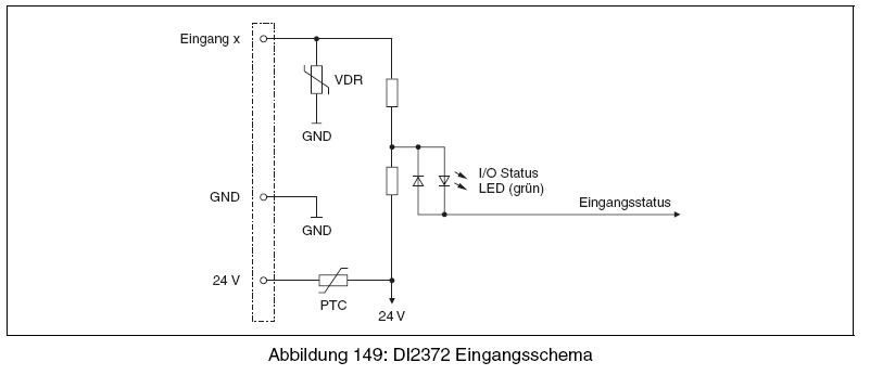

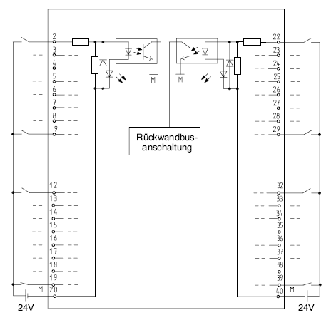

wie sind eigentlich die digitalen Eingänge professioneller SPS'en, wie
z.B S5 oder S7, aufgebaut? Habe lange gegoogelt aber keinen
Schaltungsschnipsel gefunden. Beim Micro-SPS projekt fand ich folgenden
Aufbau:
Eingangspin->LED->strombegrenzender Widerstand->Optokoppler->Eingang Gnd
Jürgen

H/L-Pegel werden im Datenblatt angegeben. Sie müssen nicht unbedingt den
standard CMOS Pegeln entsprechen. In einer SPS ist (zum Beispiel) alles
über 12V high und alles unter 8V low. Das reicht doch als Information,
oder?
Normalerweise hängen an der SPS auch nur Schalter und Taster als
Eingangselemente => offen = low; geschlossen = high. Also kein Problem.
Noch Fragen?
Gast #1369580
Wichtig ist eigentlich nur zu wissen, ob man den Eingang gegen GND oder
gegen +24V schalten muss, und ob man allenfalls einen Pullup/Pulldown
bringen muss. Die an die SPS am Eingang angesteckten Schalter machen
auch nur genau das.
