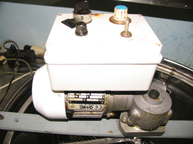

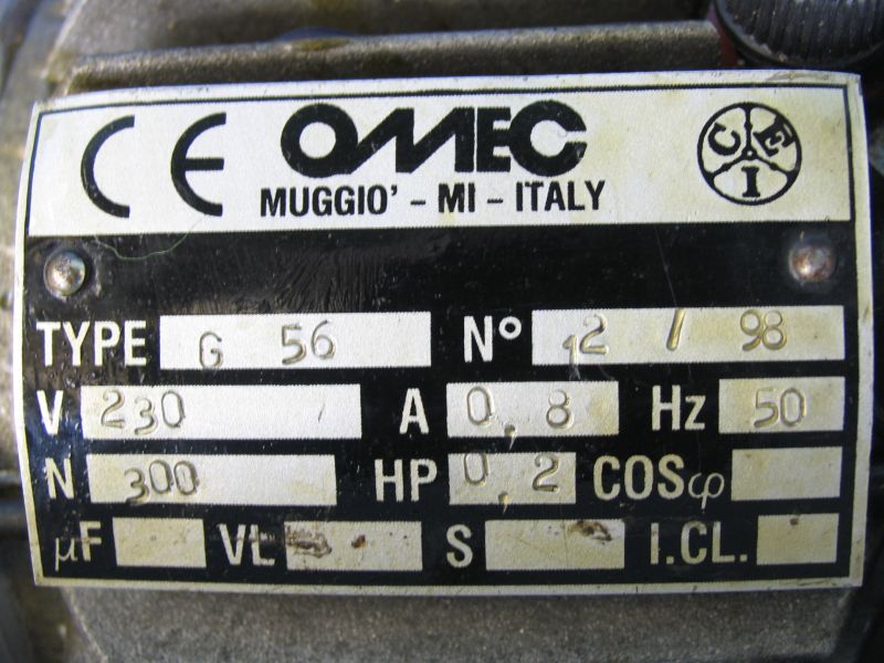

Im Anhang ein Foto des Typenschilds. Leider kann man nicht alle Angaben
lesen. Ich meine aber zu erkennen, dass die Betriebsspannung 230 V
beträgt, der Nennstrom 0,8 A.
Die andern Angaben sagen mir nichts. Ich weiß auch nicht, ob es sich um
einen Drehstrommotor oder um etwas anderes handelt.
Ein Datenblatt für diesen Motor konnte ich nicht finden, dafür ist er
wahrscheinlich zu alt (Baujahr 1993).

Gast #5391042
Vermute Universalmotor. Trac-Steuerung wie zB Bohrmaschine aus dem
Baumarkt fuer den Hausgebrauch.
Empfehle ein Bild der Steuerteils zu posten, Innenleben.

(Firma: Funkenflug Industries) #5391294
Die Werte kann man ja lesen, aber man erkennt nicht zuverlässig, was das
für ein Typ Motor ist.
Wenn das Ding drehzahlgeregelt ist, wäre ein Universalmotor einfach
regelbar, dafür braucht das Ding dann wieder erhöhten Aufwand fürs
Getriebe, weil so besonders schnell drehen Honigschleudern nicht.

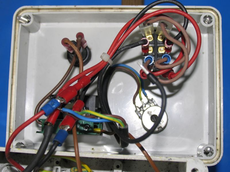

Gast #5393795
vielen Dank erst mal für die bisherigen Beiträge.
Eine neue Steuerung vom Hersteller würde ca. 1500 € kosten, das sollte
doch günstiger gehen.
Der ursprüngliche Plan war, die alte Steuerung zu reparieren. Das geht
leider nicht, da diese beim Versand verloren ging.
Also muss jetzt eine neue Steuerung her.

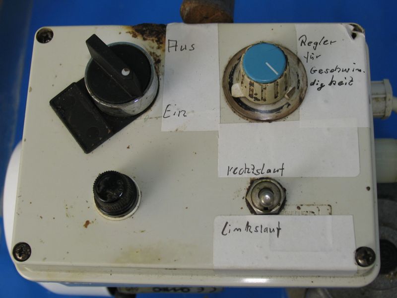

Was ich den Bildern entnehmen kann:
1.
Es ist kein Drehstrommotor, da ein normaler Schuko-Stecker verwendet
wird. Aber was für ein Motor ist es dann?
2.
Ist der Schalter in der Verdrahtung eine Art Polwendeschalter, wie ich
das von Gleichstrommotoren kenne?
Würde dann eine ganz normale Motorsteuerung ohne Richtungsumschaltung
funktionieren, weil die Umschaltung allein durch den Schalter geschieht?
3.
Kann jemand einen Vorschlag für eine Steuerung machen, die ich kaufen
und einbauen könnte? Evtl. auch, wie diese mit dem Schalter zu
verdrahten ist.
Vielen Dank euch allen.
Sören
Im Prinzip ja, allerdings wird nur eine Wicklung umgepolt.
Handelt es sich um einen Kondensatormotor, wird oft Haupt-
wicklung und Hilfswicklung getauscht (z.B. bei Jalosieen).
Das ist gut möglich.

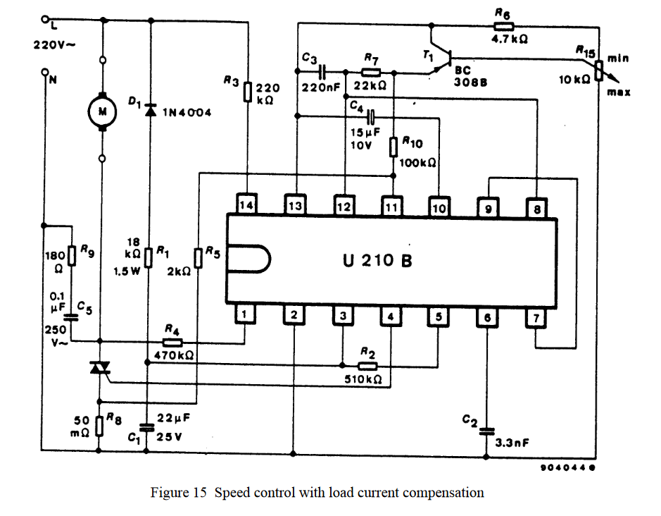

#5394064
hinz schrieb:
> Nö, ganz offensichtlich Phasenanschnitt.
das Bildchen irritiert mich.
Bei "klasssischem" Phasenanschnitt hat man doch keine so schön
verrundeten Sinus im Strom. So komme ich auf die Annahme der
Impulspaketsteuerung.
Beitrag "Re: 230V AC Phasenanschnitt"
Ok,
sind keine Impulspakete wie im Thread oben oszillografiert.
Wäre einem ruckelfreien Motorlauf auch eher abträglich.
ciao
gustav
#5394079
> Das ist die grosse Frage. Leider gibts da viele verschiedene
> Möglichkeiten.

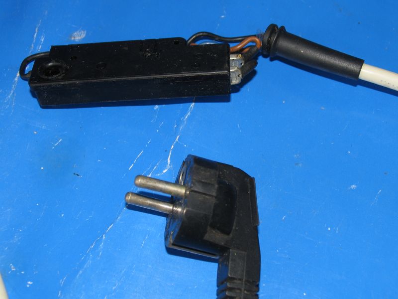

Ich habe leider übersehen, das es ein Bild der Steuerung gibt,
auf dem man das IC U210 deutlich erkennen kann. Damit steht schon
mal fest, das der Motor über eine Phasensnschnittsteurung (Meist
als Dimmer bezeichnet) steuerbar ist. Also Dimmer kaufen und aus-
probieren. Die Lösung wird zwar nicht ganz so gut funktionieren
wie die Originalsteuerung, weil die Rückkopplung übeer den Motor-
Strom fehlt, aber vielleicht reicht es ja aus, zumal man für den
Test ja nur ca. 10 EUR investieren muss.
Gast #5394090
Die Verrundung kommt durch die Induktivität des Motors. Bei einer
Glühbirne folgt der Strom direkt der Spannung.
Bei einer Impulspaketsteuerung würden immer mehrere komplette Sinusbögen
durchgelassen. Das ist aber eher was für träge Verbraucher wie z.B.
Heizungen.
Gast #5394095
Der Motor hat eine Statorwicklung und zwei Schleifkontakte
(Motorkohlen), die zum Rotor führen. Beides ist in Reihe geschaltet.
Wenn Du eins davon umdrehst ändert sich die Laufrichtung. Dafür war der
Kippschalter in der Steuerung.
(Beides umpolen ändert nichts, denn das macht der Wechselstrom ohnehin
100x in der Sekunde.)

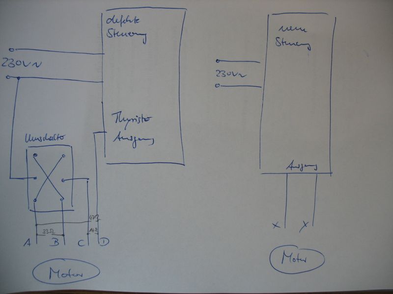

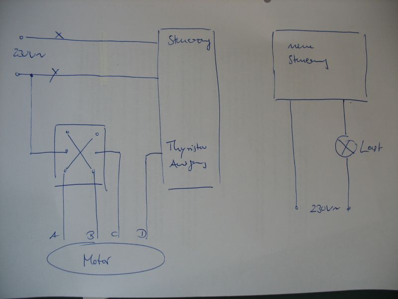

Gast #5402504
jetzt habe ich mal eine Skizze der Verdrahtung des Motors bekommen.
Der Motor hat 4 Anschlüsse, die auf dem Bild mit A, B, C, D bezeichnet
sind.
Die zwischen den Anschlüssen gemessenen Widerstände sind auch
eingetragen.
Eine neue Steuerung hätte nur 2 Ausgänge.
Also, da ich mich mit Motoren leider nicht auskenne, hoffe ich, ihr
könnte mir helfen.
Um welche Art von Motor handelt es sich? Wie sind die 4 Anschlüsse im
Motor miteinander verschaltet?
Und natürlich:
Wie würde ich diesen Motor an die neue Steuerung mit nur 2 Ausgängen
anschließen?
Vielen Dank!
Gast #5402520
Was ich vergessen habe:
Der Motor hat einen Lüfter. Sind zwei der Anschlüsse dafür?
Dann wird mit der Steuerung sowohl der Lüfter als auch der Motor selbst
geregelt?
Wie sind Motor und Lüfter miteinander verschaltet?
#5402522
Reihenschluss.
> Wie sind die 4 Anschlüsse im Motor miteinander verschaltet?
2 am Rotor (Kohlebürsten) und 2 am Stator.
> anschließen?
Mit Polwendeschalter zur Drehrichtungsänderung
x               y
|  o   o        |
+--o X o--C  D--+
   o   o
   A   B

Hallo nochmal,
tut mir leid, wenn ich jetzt mit noch einer Frage komme. Ich gebe auch
zu, dass ich mich ein bisschen anstelle. Aber ich bin mir unsicher und
habe Sorge, etwas kaputt zu machen.
Also:
Die neue Steuerung sieht jetzt doch einen etwas andern Anschluss vor,
als ursprünglich gedacht. Ich habe ein etwas kleineres Modell gewählt
und jetzt festgestellt, dass das anders angeschlossen wird.
Ich habe nochmal eine Zeichnung gemacht.
Links die alte Steuerung mit den Anschlüssen X+Y an 230V, sowie A,B,C,D,
die zum Motor gehen.
Rechts ist gezeigt, wie die neue Steuerung angeschlossen werden soll.
Dort wo "Last" steht, muss der Motor dran.
Ich wäre sehr dankbar, wenn mir jemand sagen kann, wie das nun
anzuschließen ist.
Vielen Dank schon mal!
Gruß Sören
Gast #5406858
Die Last besteht aus Wechselschalter und Motor.
Die "neue Steuerung" arbeitet wohl ohne IC, kann daher auf einen
zusätzlichen Anschluss zwecks Versorgung desselben verzichten.
#5406866
Hmm, wie üblich, Sven schreibt zwar mal wieder was, das hilft dem TO
aber überhaupt nicht weiter und enthält statt dessen Fehlinformationen
(z.B. https://harc.org.za/projects/Touch%20Dimmer.pdf enthält auch IC
kommt aber mit 2 Anschlüssen aus)
o     230V~     o
|             Neuer Regler
|  o   o        |
+--o X o--C  D--+
   o   o
   A   B
Gast #5406910
diese ASCII-Skizze ist genau das, was ich gesucht habe.
Ganz herzlichen Dank!
Voraussichtlich wird die Steuerung Mitte der Woche geliefert. Ich werde
das dann ausprobieren und berichten.
Schönen Abend Euch allen.

Und so habe ich jetzt auch mal dem freundlichen und offenbar kompetenten
Herrn Bertrandt geglaubt und die heute eingetroffene Steuerung
entsprechend seiner Skizze angeschlossen.
Stecker rein, einschalten, am Regler gedreht, und der Motor läuft. Die
Umschaltung der Drehrichtung funktioniert auch. Also alles bestens!
Vielen Dank nochmal!
